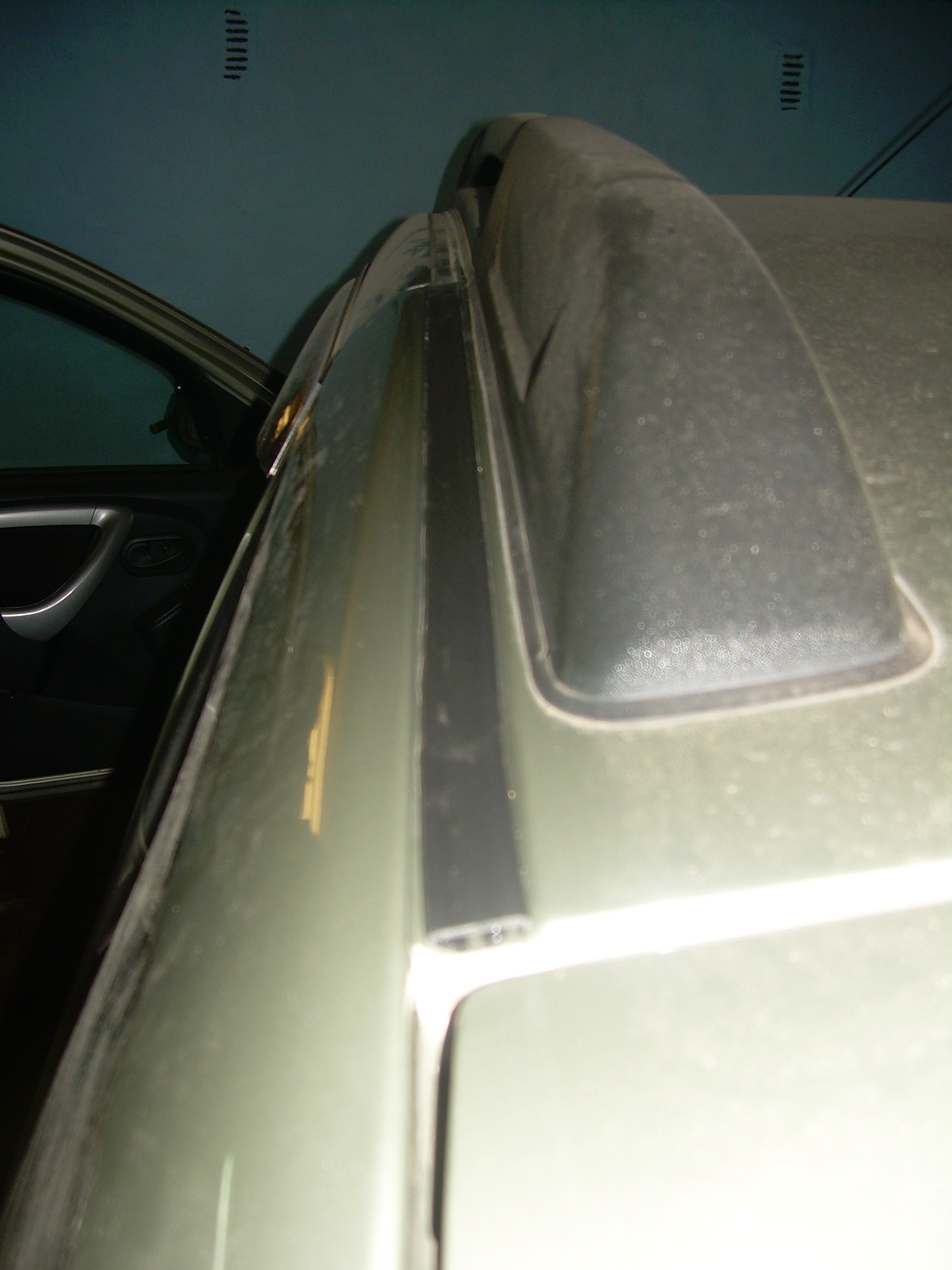

Я сделал так и забил на исправление. Это мебельная акантовка,приклеенная на герметик. 15руб. метр

Вообщем позвонил я в РТДС. Взяться по гарантии готовы. Оставлять на неделю. Красить будут часть крыши и заднее крыло. Ну нах. Скотчем залеплю, как у Вовочки.

Это же наверное что-то типа водостока, если его залепить вода в салон при дожде течь с крыши не будет?

"Твою мать" сегодня помыв машину и присмотревшись на эти "водостоки" увидел и у себя эти долбанные трещины. Думал меня это не коснется, Ан нет! Присутствуют они. Что делать- х/з На неделю отдавать на перекраску (как писал tmb) - смысла не вижу.
В декабре- очередное ТО - буду "Предъявлять"...

Манул-68, я подзабил на них когда слетел с гарантии, пока не явно заметно... да и знают про них форумчане....

AkOm68, Я вот думю промовилить их, или пушечным салом промазать. А вообще не ожидал от автофрамоса таких косяков. Даже наши отечественные "Тазы" такого не допускают.

Манул68, а что предъявлять? Они же не отказывают в перекраске.

Манул-68, лучше мовиль, но если есть возможность - пусть исправляют...

На неделю отдавать машину я не согласен. И я сомневаюсь , что они это исправят. Замажут какой-нибудь хернёй, и и срубят рублей 10.

На большенстве машин эти канавки закрыты молдингом. Даже на дочерней Сандеро. Поэтому мы просто невидим, что там? Вспомните на вскидку побыстрому, хоть одну машину без молдинга на этом месте. Даже на десятке прикрыт шов.

Vovo4ka, Володь, Я так думаю, что если заклеить эти места, то совершенно не значит ,что под этими местами в дальнейшем не будет коррозии. По моему мнению лучше "промовилить" А вообще я сильно разочарован...

Говорят на последних кузов усилили, тем что швы изменили.Но думаю дело не во швах. При проезде неровностей кузов скрепит бедный. Жёсткости не хватает. Но время покажет, пошли изменения впрок или нет. Надо водворе у Сандеры под резинкой посмотреть есть ли трещины.

У сандеро трещин нет. Может и есть на единичных экземплярах, но не поголовно как у дастеров. Сколько их я не поглядел - трещины есть у всех. А тут вы и про свои трещины еще пишете... Сказали, что вроде как густо положили герметик туда, вот и лопается. У меня есть тюбик с подкраской и лаком, в РТДС брал. А если им обработать?

Порядка 500 рублей. В состав входит два флакона - краска и лак. В наличии есть все цвета. Вчера ездил на диагностику подвески. Грешил на стойки стабилизатора. Разобрали, собрали - ничего не нашли. Но стук пропал - и ладно.
