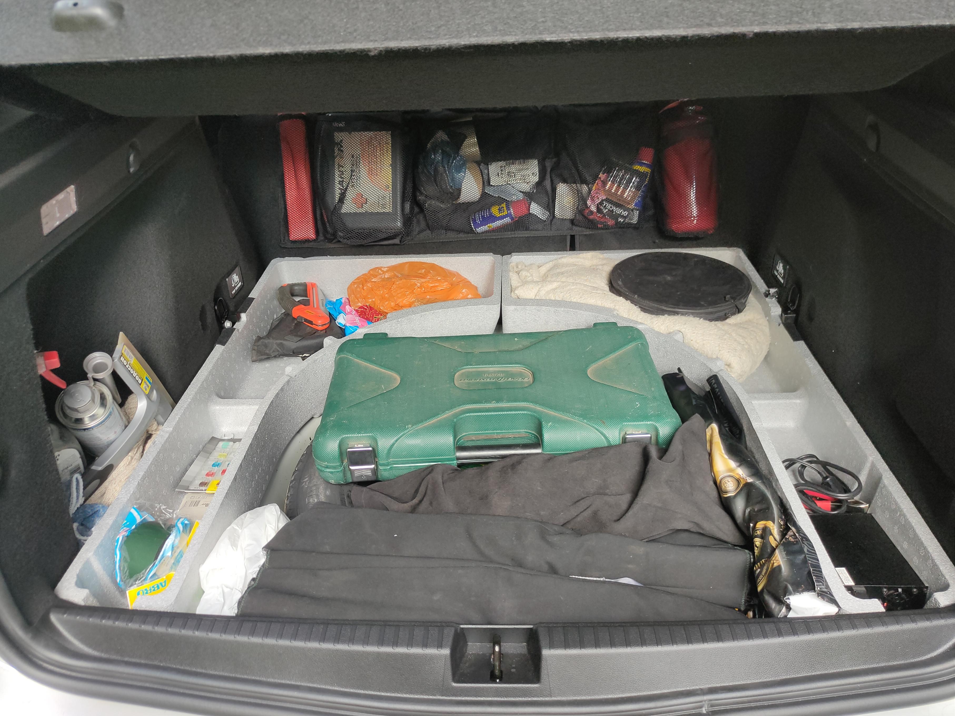

Ну что товарищи, у меня радость. Мне стало хватать места в багажнике.
Удалось это достичь покупкой докатки от Кашкая. Уложив ее вместо штатной запаски удалось сложить весь шмурдяк, который лежал в багажнике, под пол.
Цена вопроса (докатка, как оказалось, новая, ее характеристики 4x16 5x114.3 ET40 (у нас штатная ЕТ50) Dia66.1 145/90R16) 2250 р.

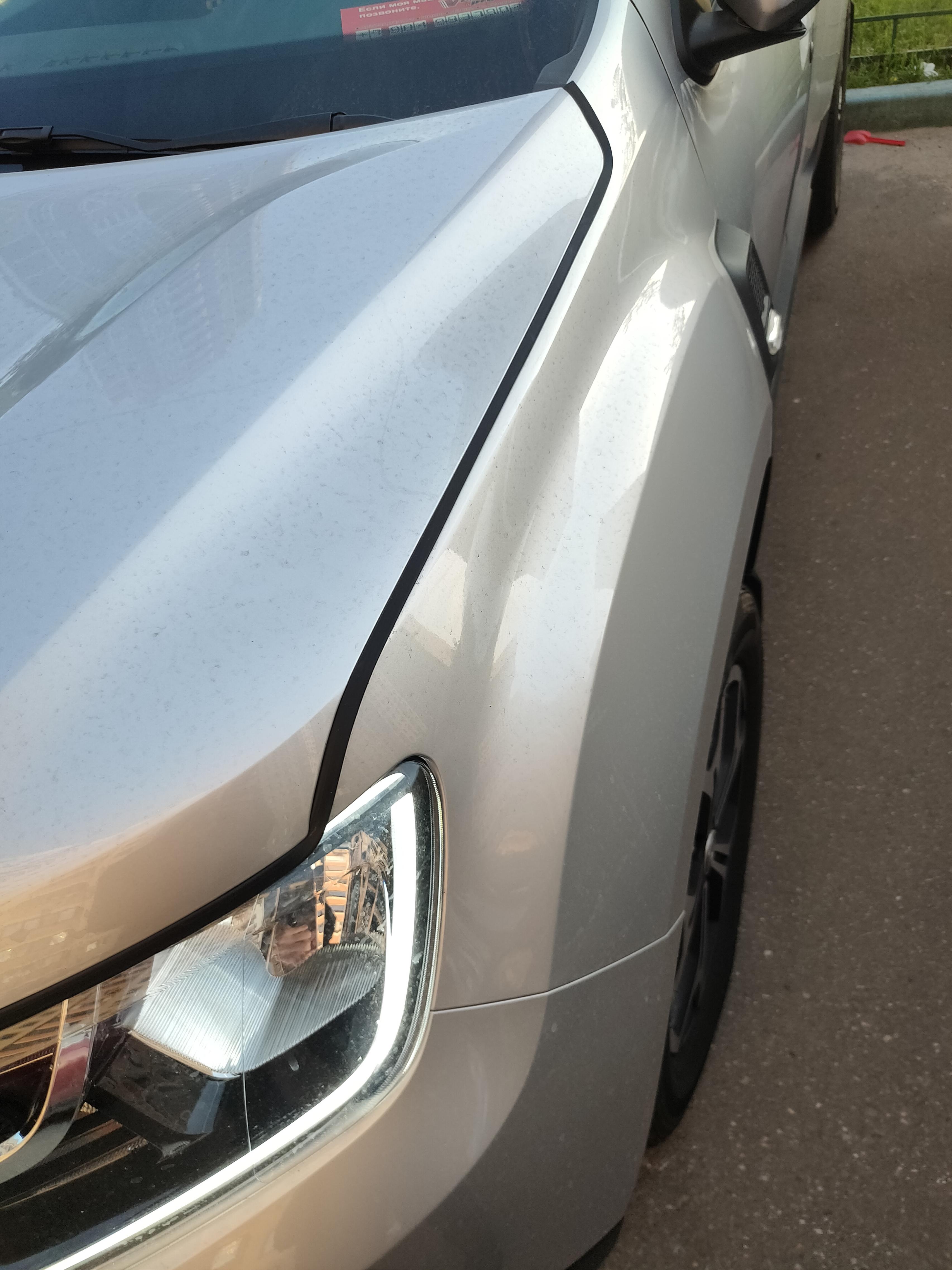

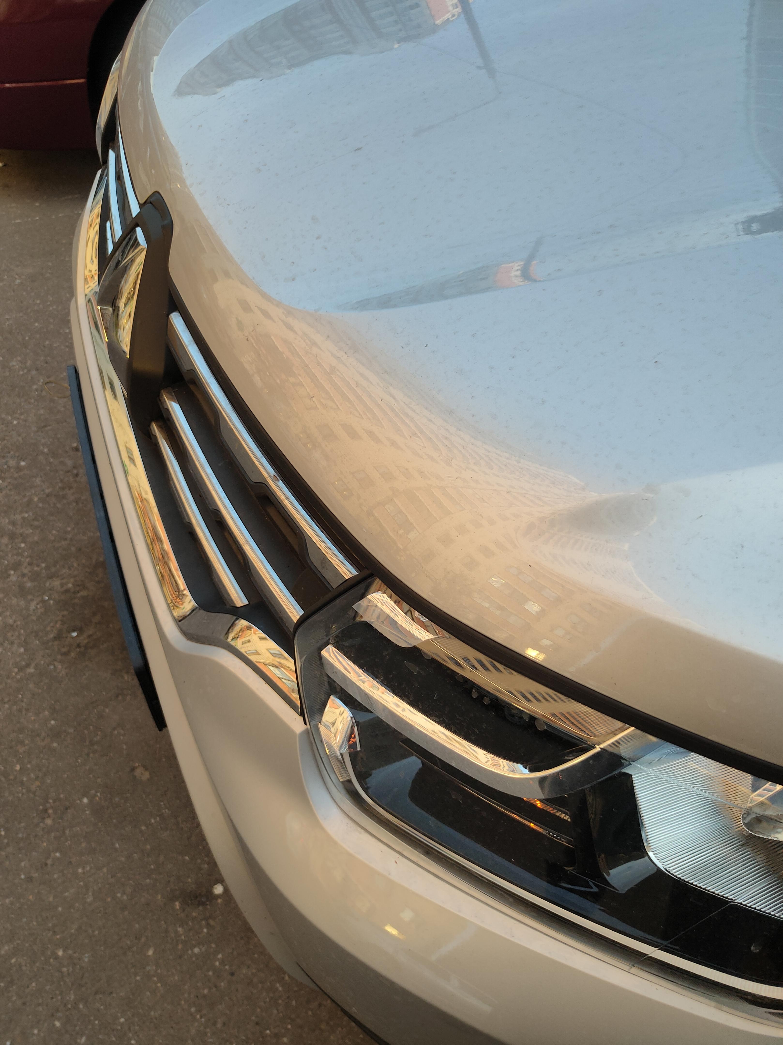

Также купил и на машину прикрепил:
1. резинку на капот. Проехал более 700 км. Пока держится.

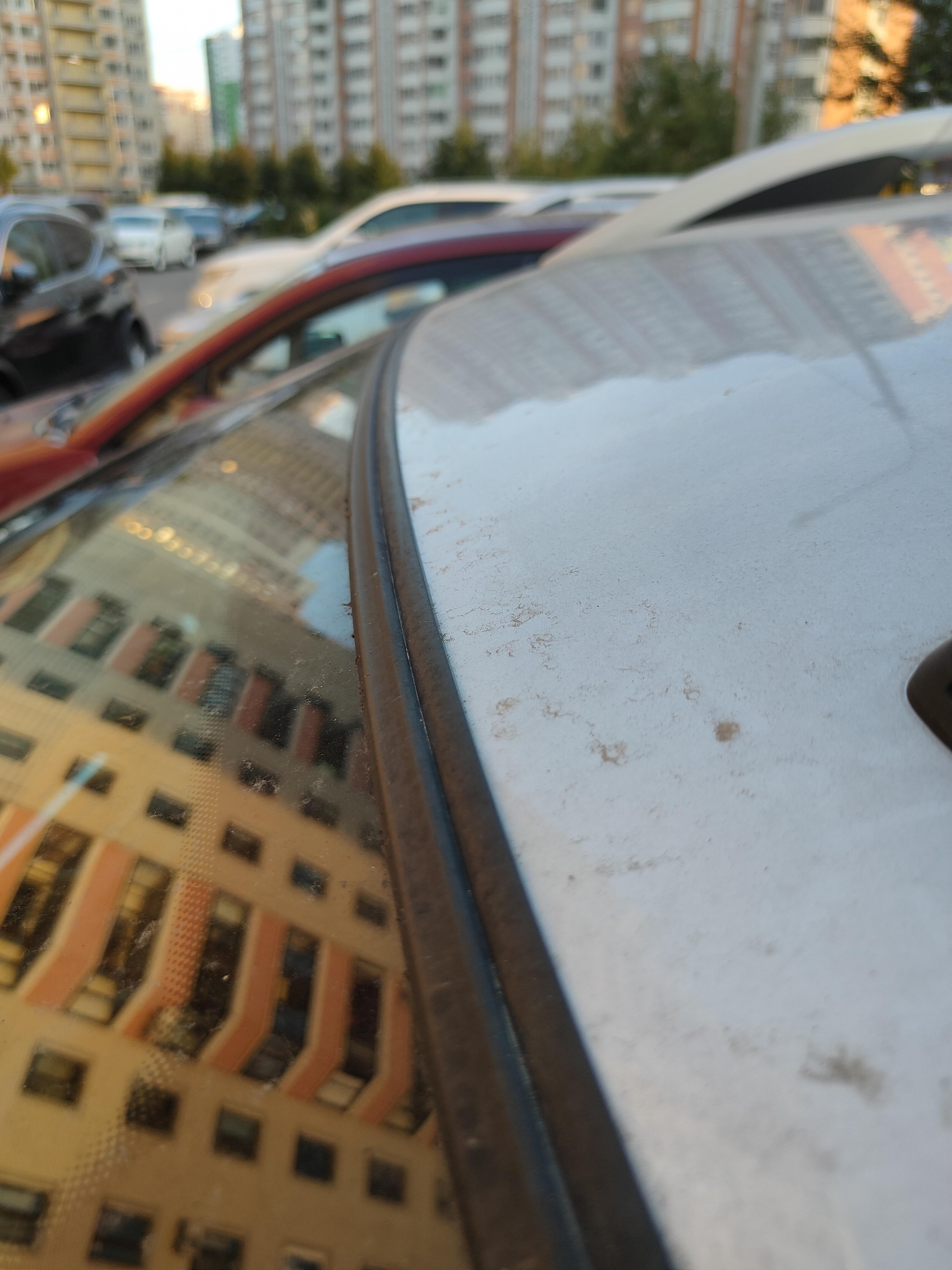

2. резинку на стык лобовое - крыша. Давно уже это сделал, проехала уже около 2 тыс. все норм)

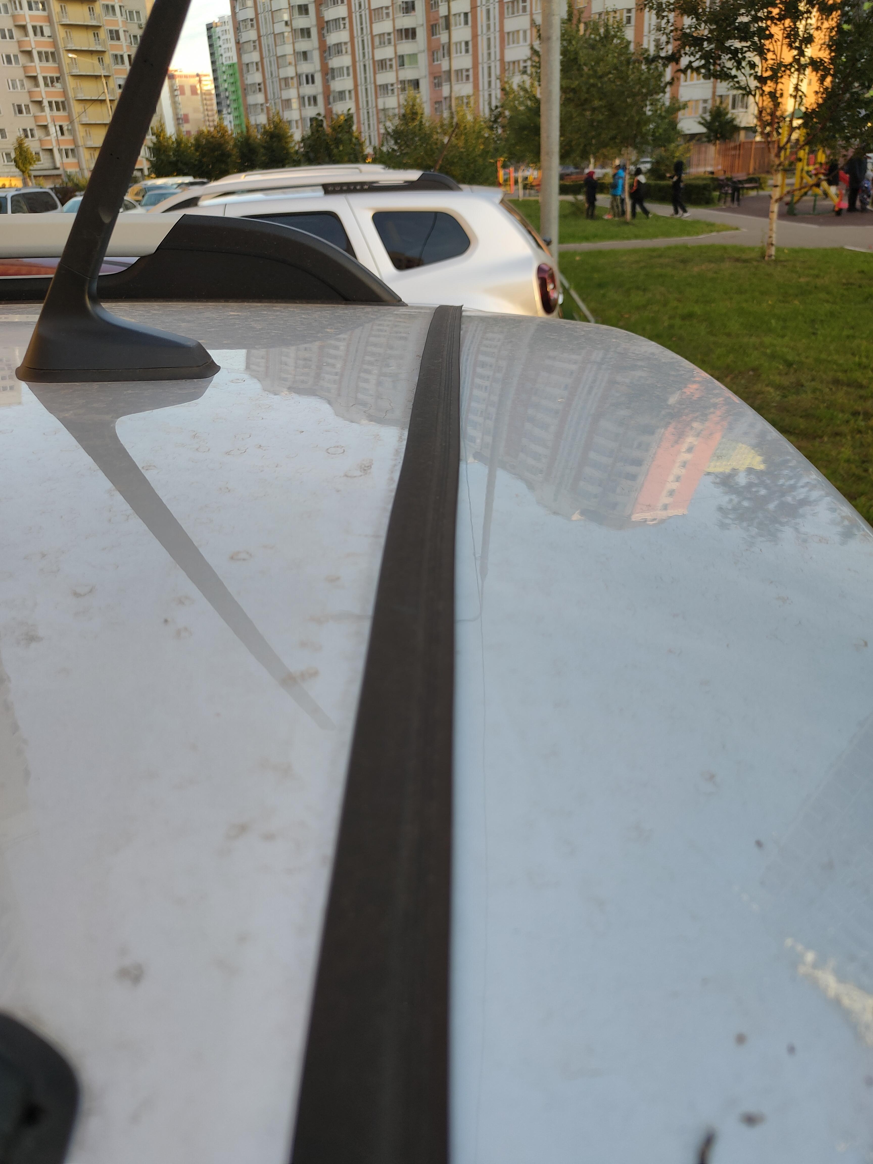

3. резинку на стык багажная дверь - крыша (чтобы грязь не сыпалась и снег зимой, на старой машине это наблюдалась). Проехал более 700 км. Пока держится.

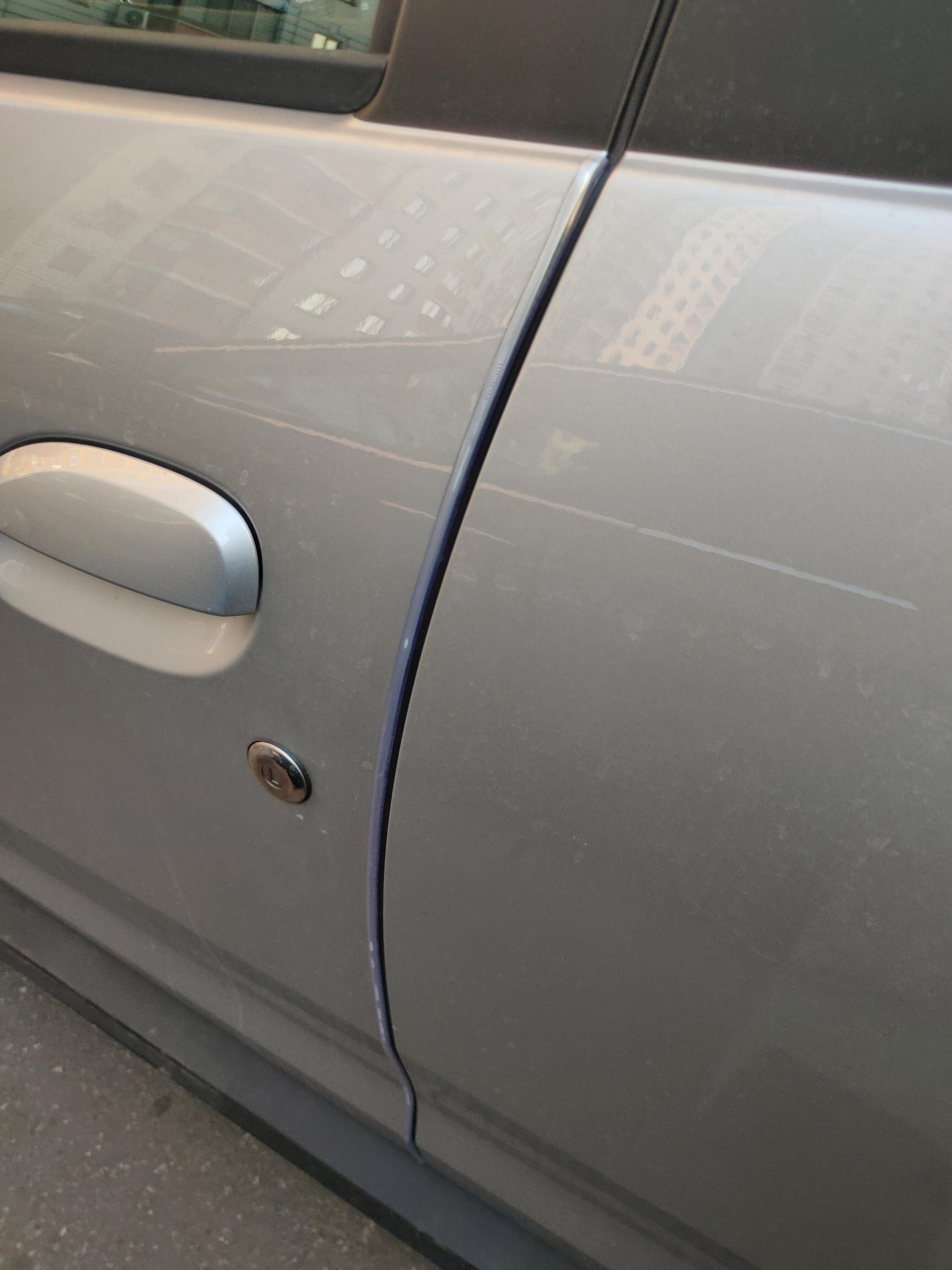

4. прозрачную силиконовую резинку на кромку передней двери. Проехал более 700 км. Пока держится. Из минусов, что при пограничной температуре (около 0) как было после сегодняшней ночи, под резинкой на несолнечной стороне наблюдается запотевание (на фото это даже видно).

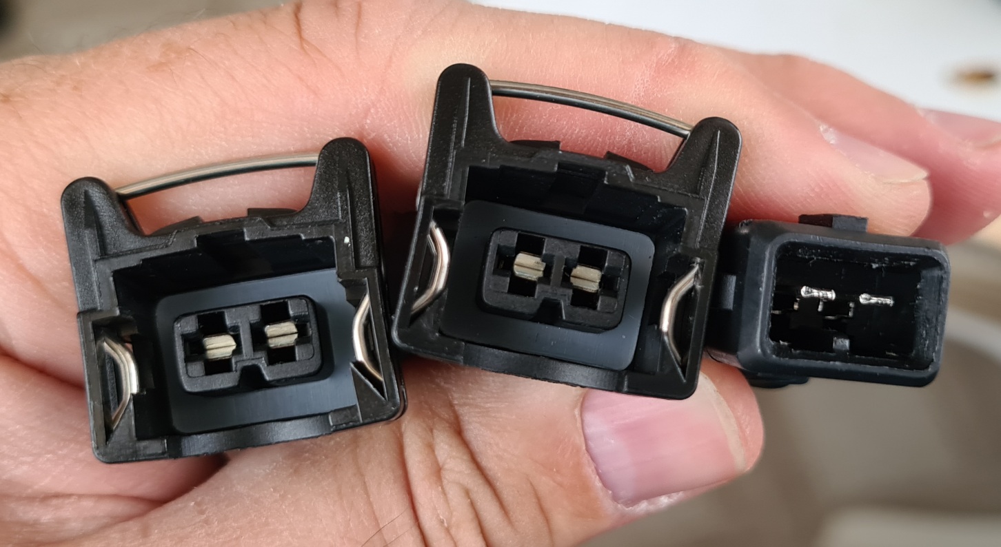

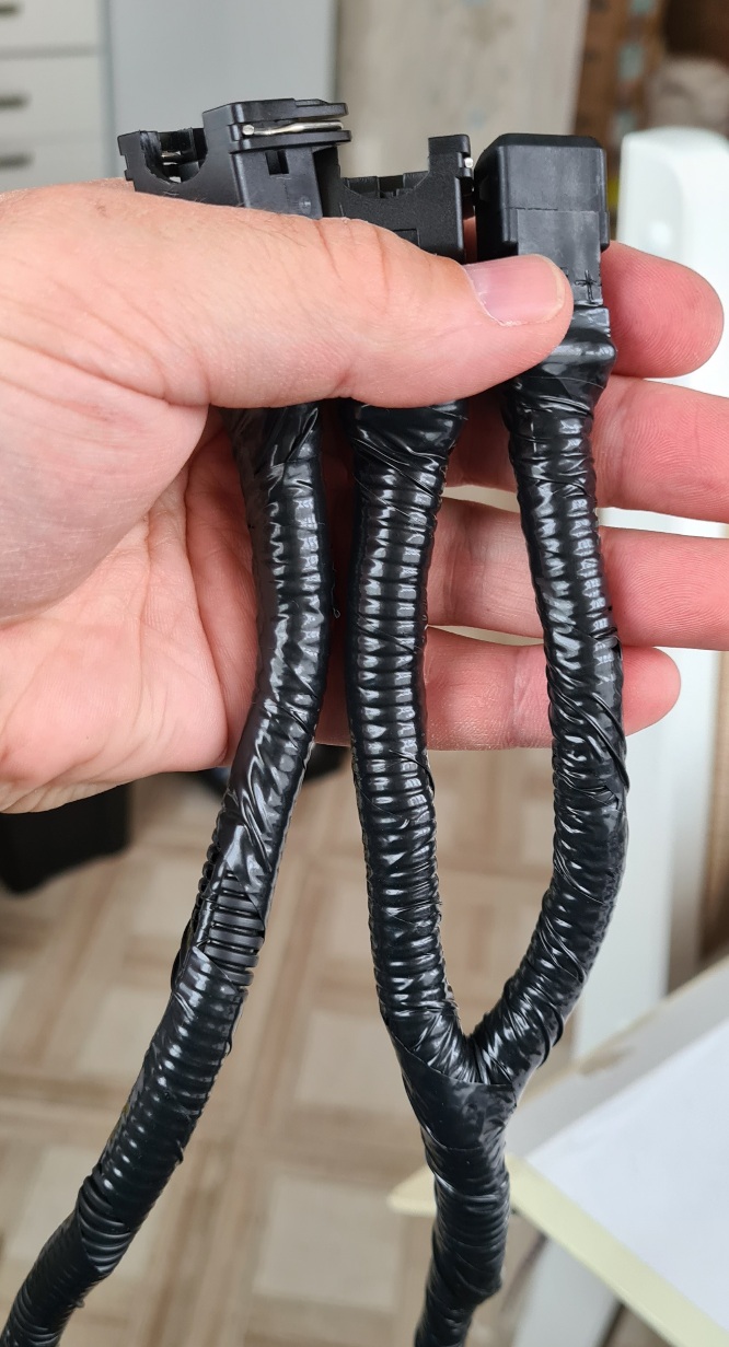

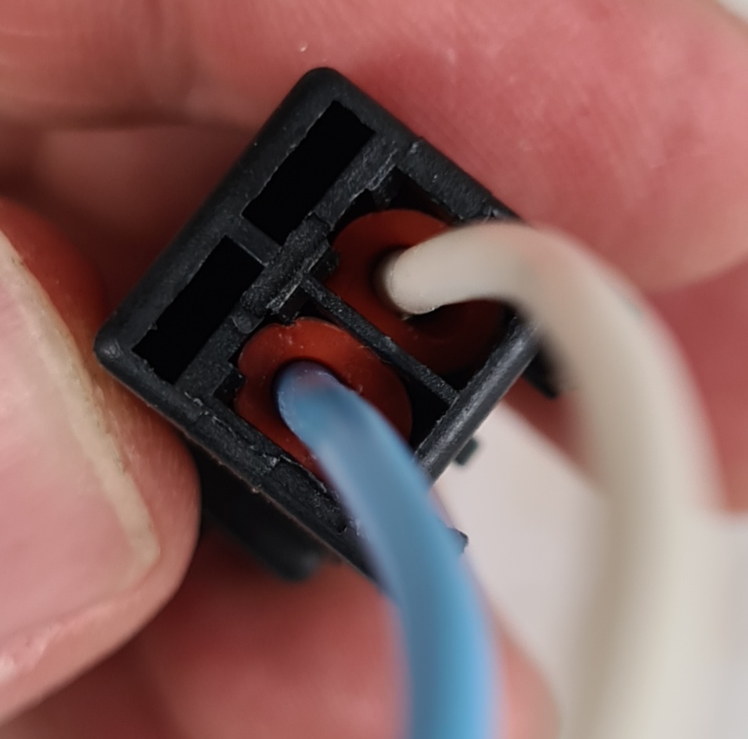

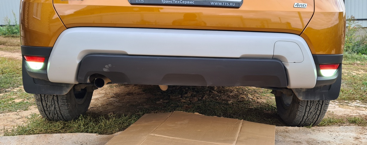

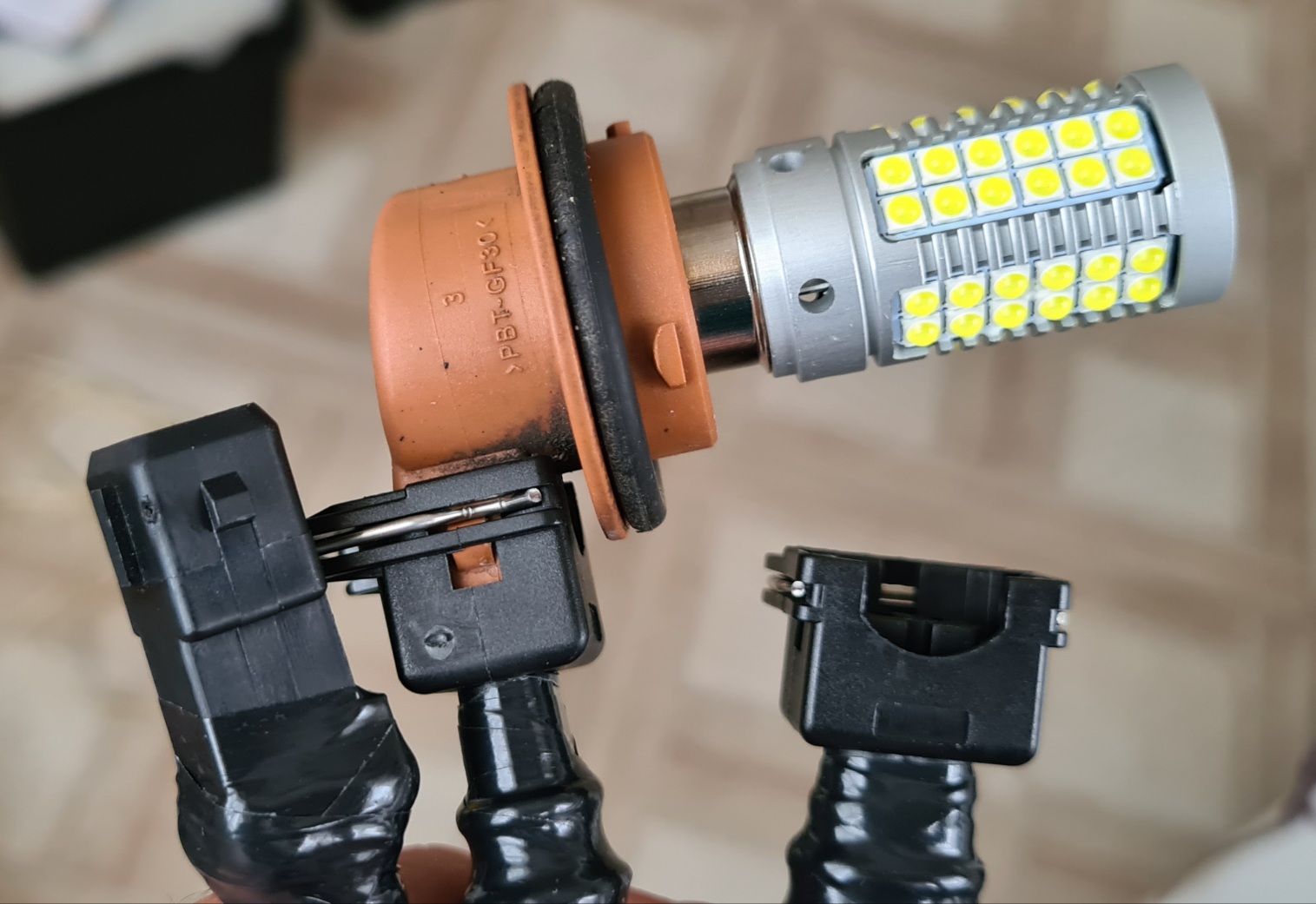

Доделал проводку симметричного фонаря ЗХ. Но не совсем так как планировал. Подключение через птф не реализовал, т.к. оказалось, что они загораются только на заведенной машине, что совершенно не вписывается в мои сценарии использования, к тому же купленные лампы потребляют 1.7А каждая, а под рукой оказались диоды с макс. током всего 3А. Пока решил забить на это и просто заглушил разъем ПТФ оставшейся ответной частью, замотанной в изоленту. Китайские разъемы подошли как родные. Из нюансов - разъем "папа" (как на патроне фонаря) несмотря на силиконовые резинки в комплекте, остается не герметичным, его надо чем то дополнительно заливать. И у рено плюсовой контакт идет на цоколь лампы, а минус - на контакт в середине. Светодиодная кукурузка при этом работает без проблем, видимо внутри стоит диодный мостик. Главное - все работает, БК ошибок не выдает и штатная проводка не изменена, все обратимо за несколько минут.
Какой в ней смысл? Две машины было со вклеенными стеклами, как на Дастере. Первую когда купил, сразу решил поставить. Да так и не поставил, лень одолела. На первой 5 лет откатал, на второй 4 года, так и не поставил. Ничего, при мойке грязь удаляется нормально. Или нужна?

Madi, а что это за ниша в передней части багажника? Огнетушитель вижу, еще всякое. Или мне чудится?

Сообщение от Vit161 Посмотреть сообщение
Ну физику (расширение при замерзании) никто не отменял, а так хз, может это все продумали, а может через несколько лет свистеть начнет. Может и не нужно, я на прошлой машине за 15 лет раз 5 точно (может и 7) поменял лобовое (на трассе быстро портится, пару раз из-за трещин) и с резинками чуть затекало в разные места: один раз в салон, второй под крышу (из-за криворуких установщиков или не очень хороших герметиков). На Дастере видимо в таких же ситуациях вообще швах будет. Посмотрим.
При мойке под напором конечно все вымывается, без - сомневаюсь.
Обратил внимание, что задние окошечки полностью такие же, на задней двери тоже. Видимо сейчас мода так делать. Но после предыдущей машины 2006 г.в. непривычно.
Органайзер на спинку заднего ряда купил.

Сообщение от Madi Посмотреть сообщение
Дополнение:
Штатная запаска весит 20,0кг.
Докатка весит 14.6 кг.

докатка имеет смысл только в городе.
такое же увеличение объема под полом для шмурдяка можно получить, поставив органайзер от КАРТ (проверял сам).
