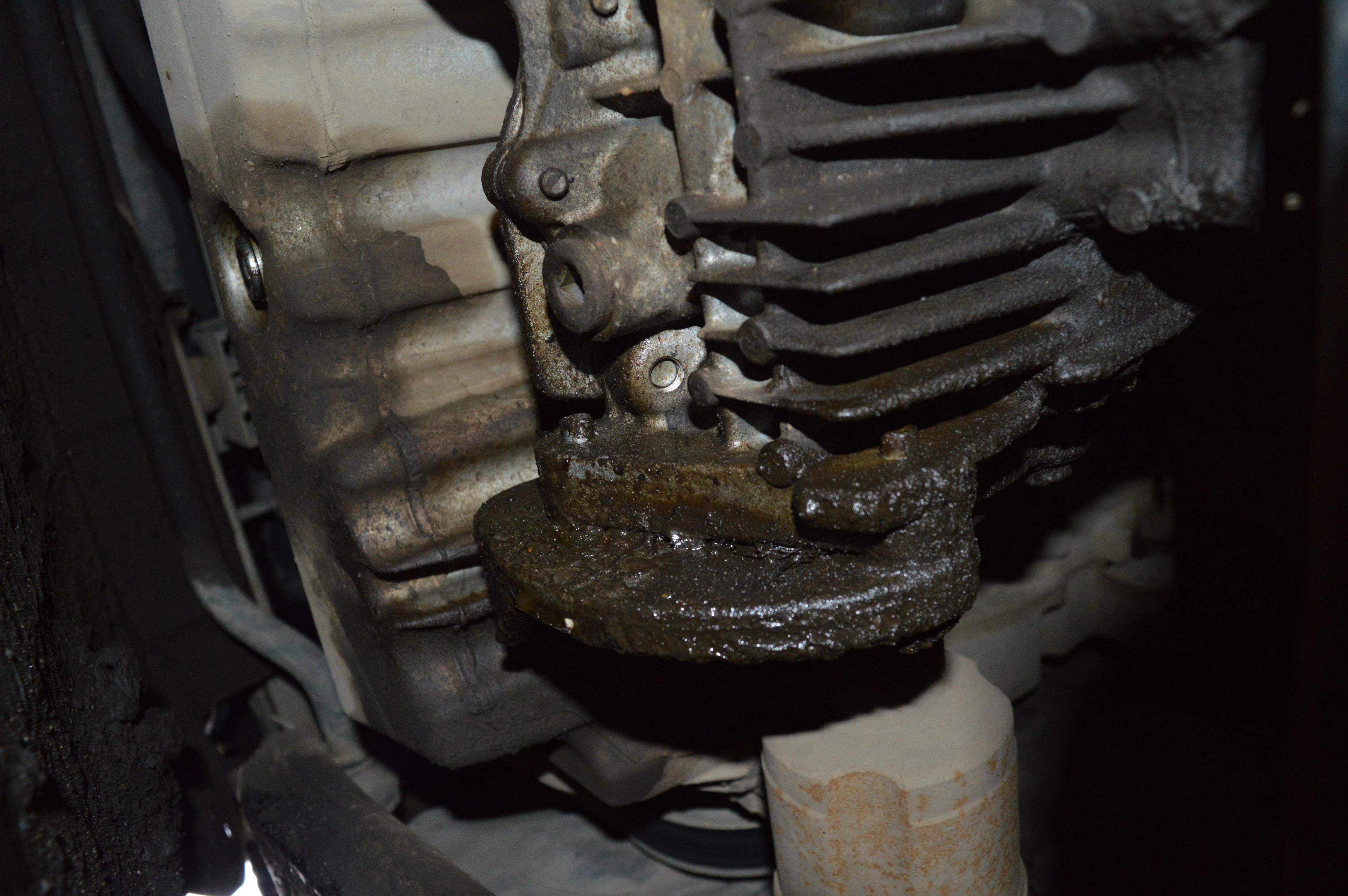

Сообщение от zhiv
Это стык каких агрегатов?
Слева отвинчена пробка слива масла из двигателя.
фото сделано спереди авто. мне кажется это "колокол" коробки.
Валы и раздатка дальше (сзади).

Re: Течь сальника "или новая болячка Дастера"
Сообщение от man_16rus
Тогда возможно это течь сальника коленвала.
Что тоже не здорово, так как масло попадает на сцеление, что здоровья ему не добавляет.

Сообщение от dimaorel
если нужно чтоб проверили, чуть капните трансмиссионки на защиту, литр все равно брать на доливку
у меня текло через внешний сальник коробки, ездил 3 раза случилось на пробеге 1к
может к другому дилеру заехать?
так можно?
не будет проблем?
---------- Добавлено в 11:51 ---------- Предыдущее написано было в 11:42 ----------
Сообщение от zhiv
Именно эту версию они и озвучивали, но сказали понаблюдать...
Спасибо.

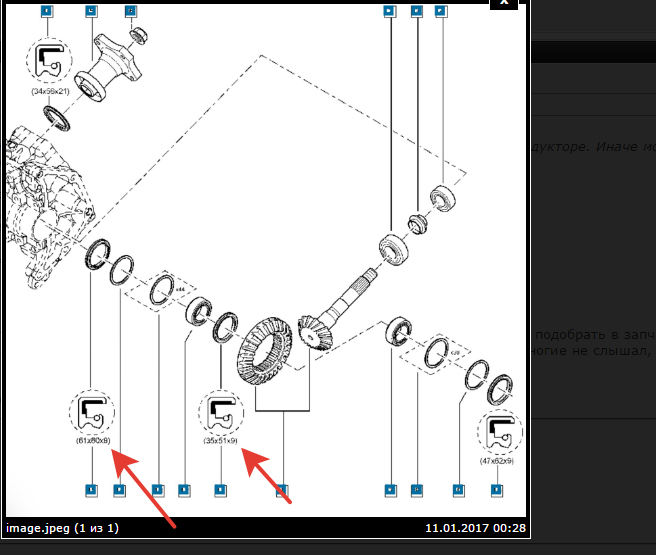

Приветствую друзья. Вот и меня настигла беда. Отдал менять трансмиссионку в мкпп и в редукторе и в муфте, а мне говорят "у тебя раздатка течёт". Есть мысль, что возможно потекла она как раз после замены масла в мкпп, но ничем не подтверждено.
Сегодня залез посмотреть и даже капля масла с раздатки свисает ((( Надо срочно чинить, так?
Вот фото раздатки в нормальном качестве.
https://yadi.sk/i/xuuSJwyK38zWEH
https://yadi.sk/i/f9nhSH5G38zWhQ
На взрыв схеме отметил сальники, которые планирую под замену.
Пока план поменять сальники 8200983401, 8200983399.
Правильно ли я действую? (машине скоро 4 года, гарантии нету)

Сообщение от object_404
Посмотрите, может придётся менять и подшипник. https://www.youtube.com/watch?v=AtXn-ZsDaGc
Если он (подшипник) сдох, то большой сальник можно не заказывать.
Зачем заказывать рено? Там есть номер от snr, предполагаю, что в коробке от рено именно он. В улсане он до 1000р.

Сообщение от germanich-o
Ни у автодока, ни у екзиста не оказалось AB42153S02 на складах ((.
Я помучил гугл по размерам подшипника и он выдал мне FEBEST AS356220 от Nissan X-trail ценник гуманный 1315 р. и вроде должен подойти, насколько я понимаю эта система в duster как раз от ниссанов.
Нашёл в emex ! Ещё раз спасибо!
