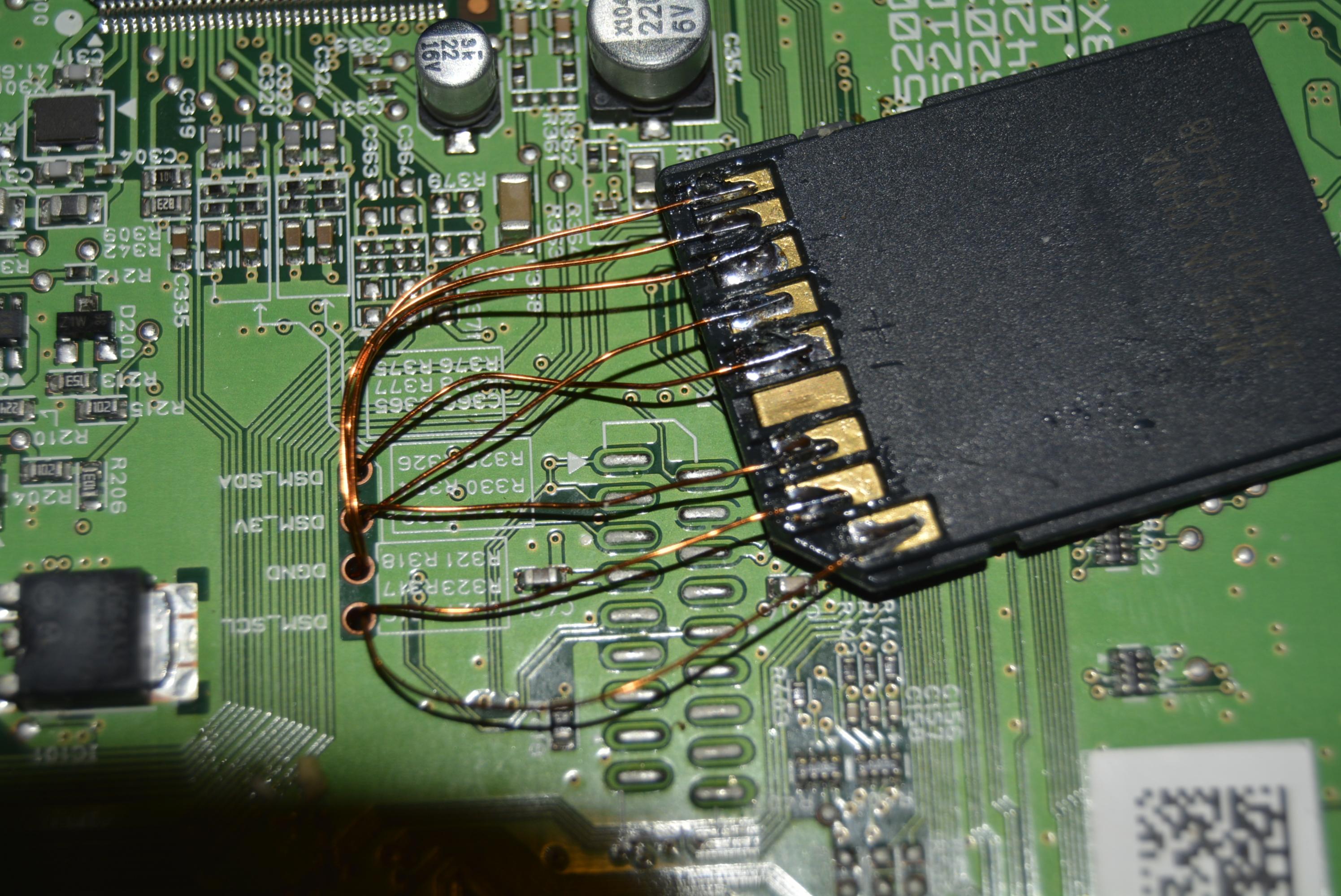

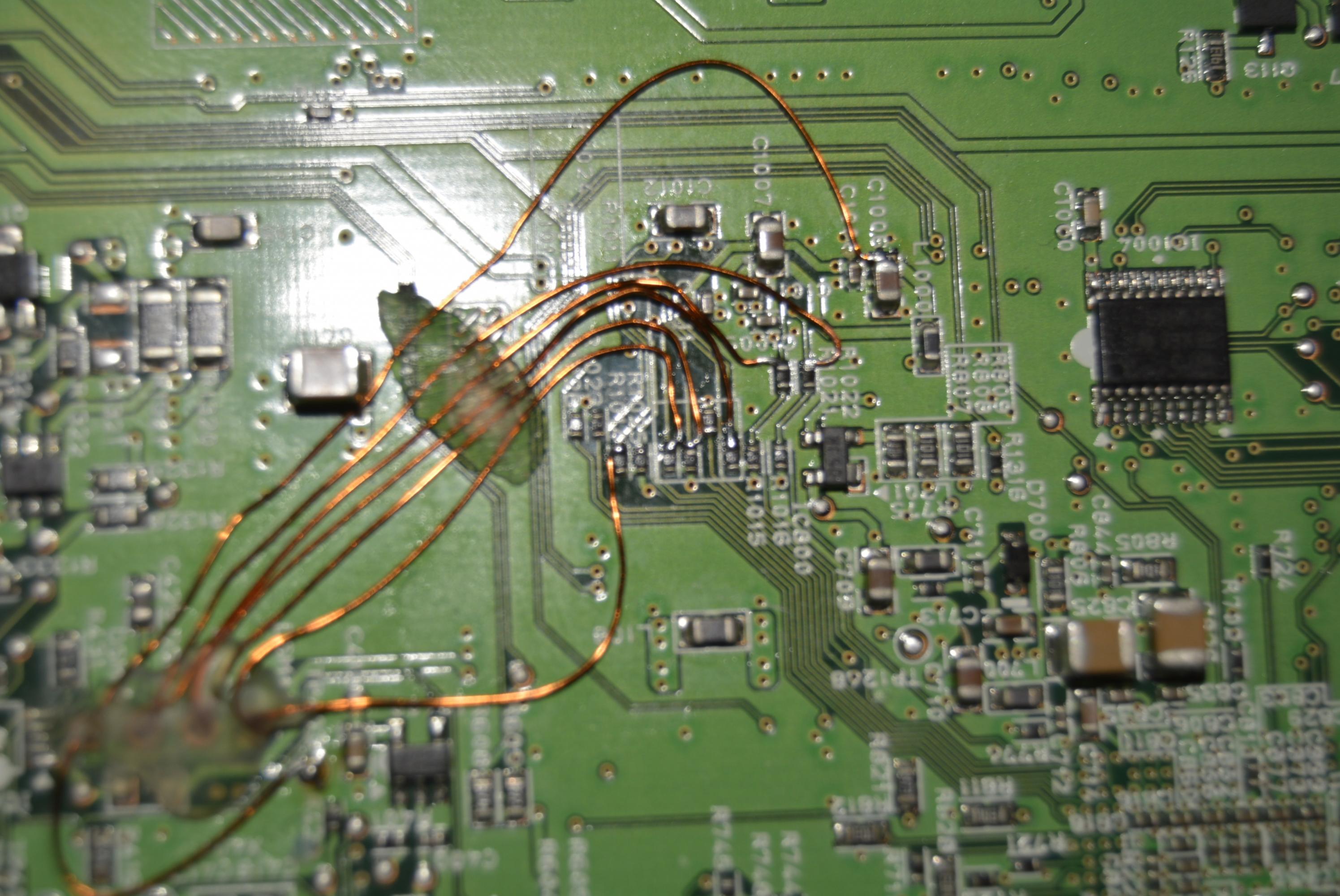

Молодец!
Единственное что не очень понятно: зачем эти извращения с пропусканиями проводов через тоненькие дырочки - с "той" стороны совсем "не вариант" разместить? А если microSD?

Re: advokat53/Authentique 1.6 4х4/Великий Новгород
А если надо поменять карту? Проще снять верхнюю крышку магнитолы - 3 болта, чем вынимать полностью материнскую плату.
advokat53
Французы сделали то же, но СД карта установлена через адаптер (меняется без перепайки самой карты...)
но всё равно рад за вас. хочу так же попробовать...
ruslanius
Так и у меня адаптер припаян, а microSD меняется))))

Автомобиль: Renault
advokat53
, здравствуйте. Читал Ваш журнал, где вы описывали перепайка памяти на nedia nav. У меня такая же проблема. Хотел у вас уточнить , Вы перепаивали по тем же точкам что у Вас на фото, взятых с французского форума? Просто на выходных собираюсь тоже перепаять , а драйве один человек тоже с кем то перепаива и выложил что типа у французов неправильно распинованы , перепутаны... Вот и думаю теперь . Хотя судя по вашему описанию, все там нормально. И ещё вопрос микро sd нужно использовать сандиск или любую другую 10 класс?
