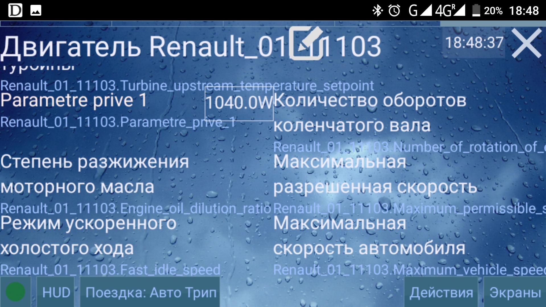

Попробовал сегодня тэны запустить на полную мощу на стоянке, нифига не получилось. 2 минуты держал 1600об и ни аллё. В общем за эти 2 минуты лобовое и так оттаяло без повышения мощности.
У меня тоже эта хреновина ни разу не прокатывала.

Сообщение от curbat
Нашёл
http://www.dusterclubs.ru/vb/showthr...t=2544&page=84
Понятно что он включается, я тоже это вижу по мощности в торке и слышу по щелчкам реле (но это косвенно). Реле управляются из ЭБУ системы впрыска как здесь написано, а вот откуда конкретно непонятно.
PR_7E0_7E8_11108_RU система впрыска
name,ShortName,ModeAndPID,Equation,Min Value,Max Value,Units,Header
"PR_ТЕМПЕРАТУРА ЗАБИРАЕМОГО ВОЗДУХА","PR059","22240D","(1.0*((A*256+B)-2730))/10","0","0","*C","7E0"

"ST_КОМПРЕССОР КОНДИЦИОНЕРА","ET321","22201E","{A:0}","0","0","", "7E0"
"ST_СМЕНА ЕД. ИЗМЕРЕНИЯ СКОР АВТОМОБИЛЯ","ET888","222170","{A:3}","0","0","","7 E0"
"ST_ДОСТОВЕРНОСТЬ ИНФ. О СКОРОСТИ АВТОМОБИЛЯ","ET857","22204E","{A:6}","0","0","","7 E0"
"ST_АВТ. КОР. ПЕР. РАБОТАЕТ В РЕЗЕР. РЕЖИМЕ","ET885","22204E","{A:7}","0","0","","7E0"
"ST_ЗАПРОС НА ВКЛ. КОНДИЦИОНЕРА","ET018","222229","{A:0}","0","0","", "7E0"
"ST_ДАТЧИК НАЧАЛА ХОДА ПЕДАЛИ СЦЕПЛЕНИЯ","ET899","222027","(A&3)","0","0","","7E 0"
"ST_ФУНКЦИЯ ОГРАНИЧИТЕЛЯ СКОРОСТИ","LC165","22203D","{A:0}","0","0","","7E0 "
"ST_ВЫКЛЮЧАТЕЛЬ РЕГУЛЯТОРА/ОГРАНИЧИТЕЛЯ СКОРОСТИ","LC167","222041","{A:0}","0","0","","7E0 "
"ST_ФУНКЦИЯ РЕГУЛЯТОРА СКОРОСТИ","LC166","22203A","{A:0}","0","0","","7E0 "
Может это? Честно говоря, не знаю значения этого датчика, но без ТЭНов на холостых его значение "520" и ниже. Включаем печку - сразу больше 1000. Возможно, энто мощность генератора?!
22.11.2019, 11:58
#734
Регистрация: 24.04.2019
Сообщений: 595
Время онлайн: 1 мес. 1 нед. 5 д. 18 ч. 56 мин. 45 сек.
: 234
Был(а): 17 июн 2025 07:59
Имя: Николай
Адрес: Дикое Подмосковье
Автомобиль: Renault Duster Drive 1,5 DCI K9K_R858 04.19
Re: Дизельный Дастер зимой.
Сообщение от Ворчун2014
Так и есть, тоже вчера обратил внимание на этот пид
"PR_PARAMETRE PRIVE 1","PR303","22201C","A","0","0","","7E0"
Он повторяет вот этот
"PR_МОЩНОСТЬ ГЕНЕРАТОРА","PR1029","222057","10*(A*256+B)","0"," 0","W","7E0"
Должно быть что то наподобие вот этих (это пиды из ЭБУ ЦЭКБС у кого стекло с подогревом)
"ST_ЭЛ. ОБОГРЕВ ЛЕВОЙ ЧАСТИ ВЕТРОВОГО СТЕКЛА","ET767","2114","{J:6}","0","0","","745"
"ST_ЭЛ. ОБОГРЕВ ПРАВОЙ ЧАСТИ ВЕТРОВОГО СТЕКЛА","ET768","2114","{J:7}","0","0","","745"
Делай что должно, и будь что будет.
