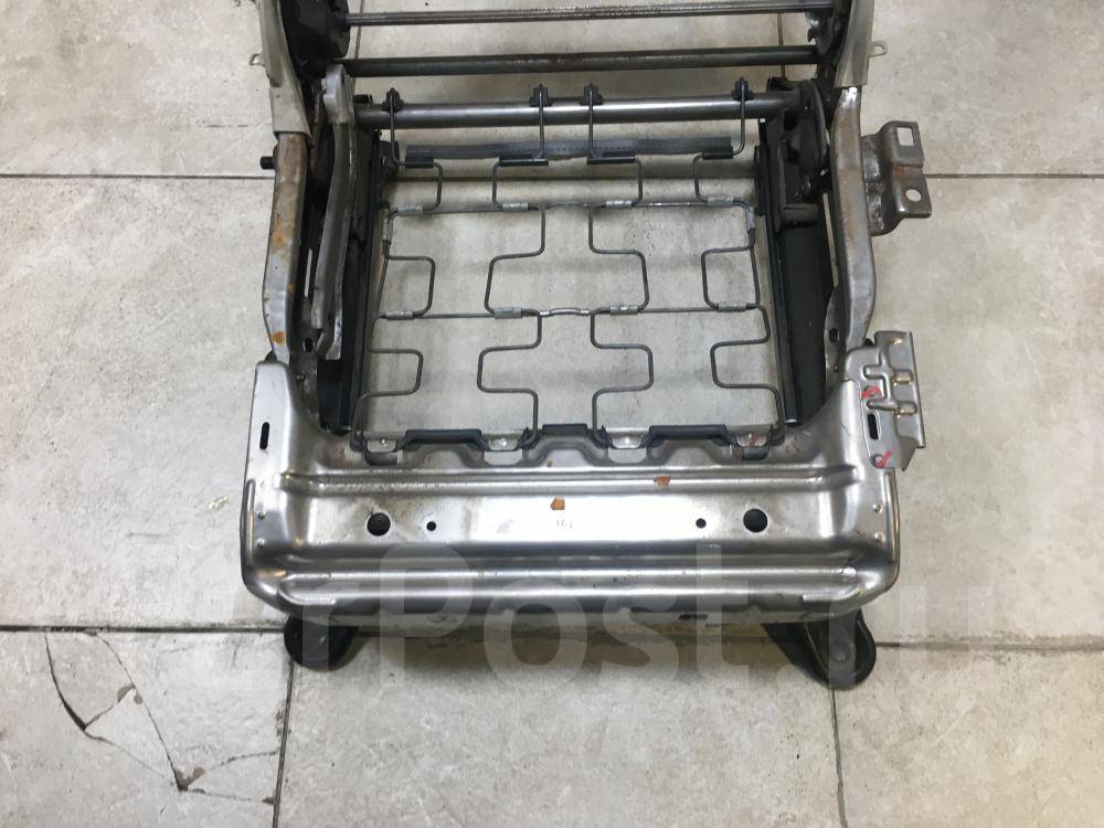

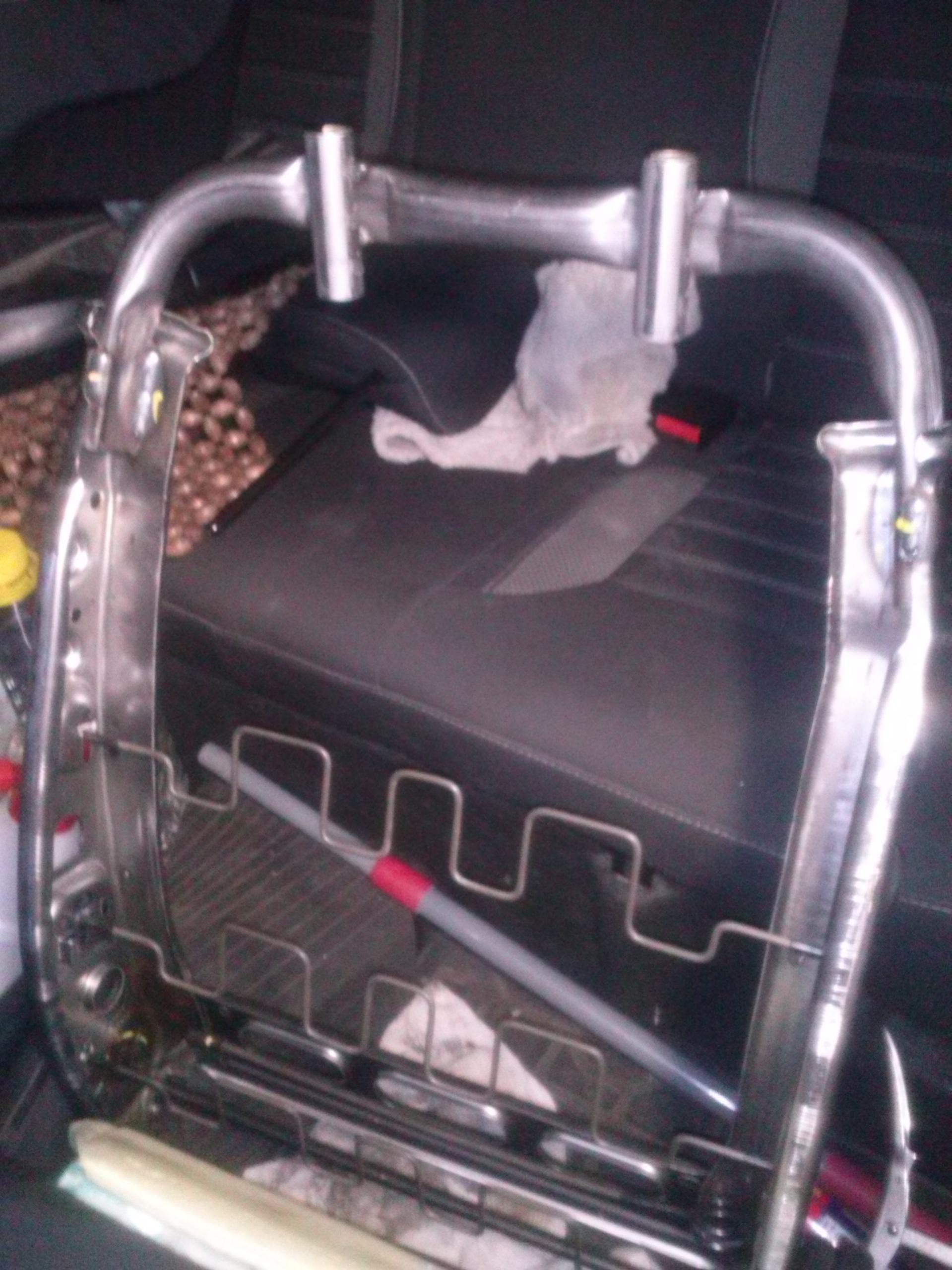

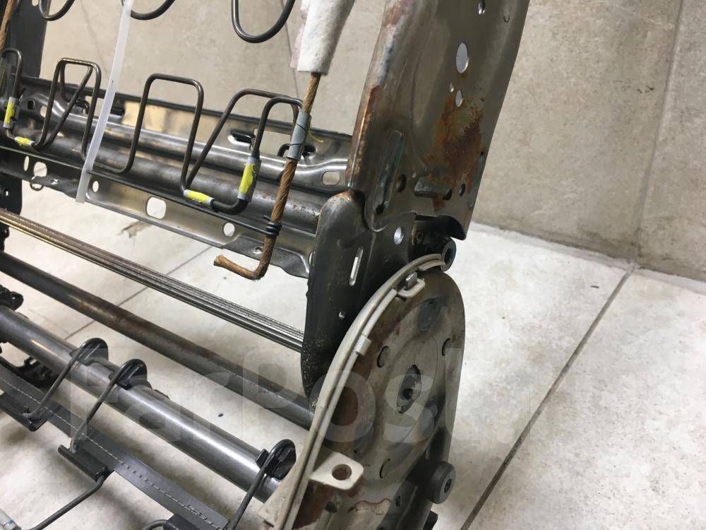

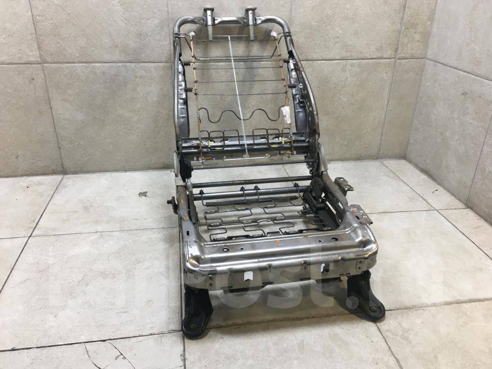

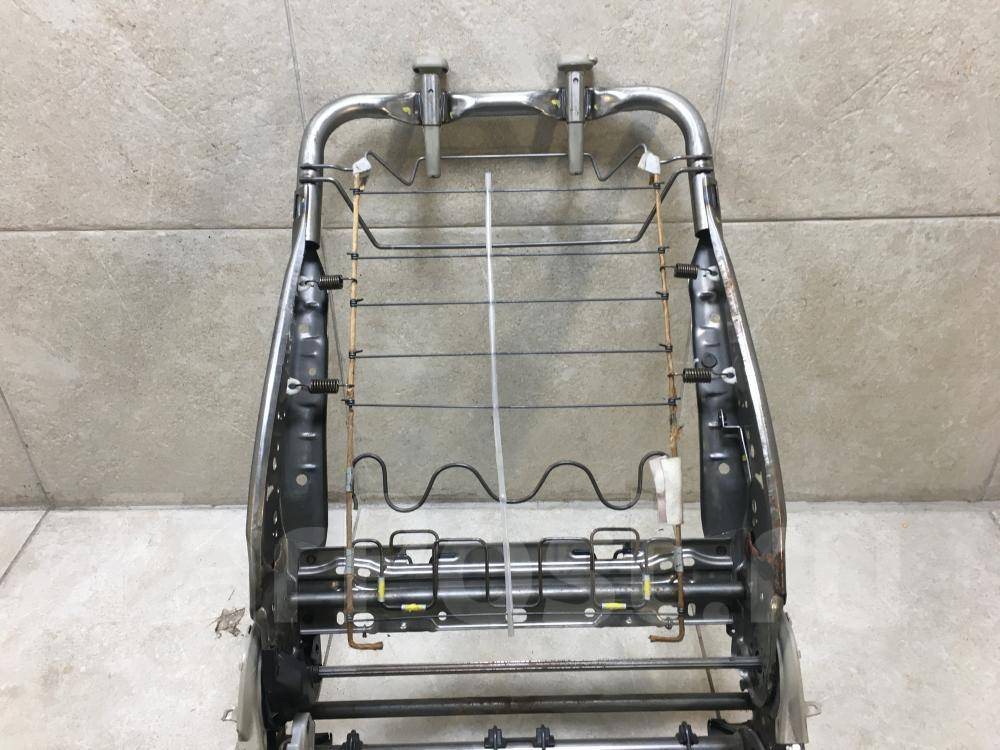

Долго искал в интернете, как лучше сделать штатное сиденье удобным. Такой вариант показался наиболее подходящим: https://www.drive2.ru/l/494096887096279205 . Будет и жестче , и спина не будет отбиваться о жесткую поверхность за поролоном, если туда ставить что-то жесткое. Как перестану сопливить, буду пробовать. Только хочу с камеры резинок нарезать, и к каркасу на вязальную проволоку прикрутить, по месту подбирая жесткость.
Для сравнения выложу ещё каркас сиденья от Камри, нашел в объявлениях о продаже(у конкретно этого стоит цена 2500р). В моём понимании, если бы не экономили, должно было бы быть как-то так. Если с резинками не получится, можно подходящий каркас купить, и только упругие элементы переставить, подгоняя по месту.

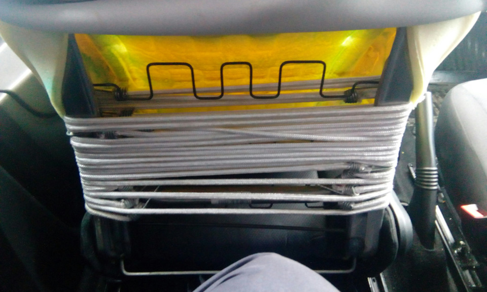

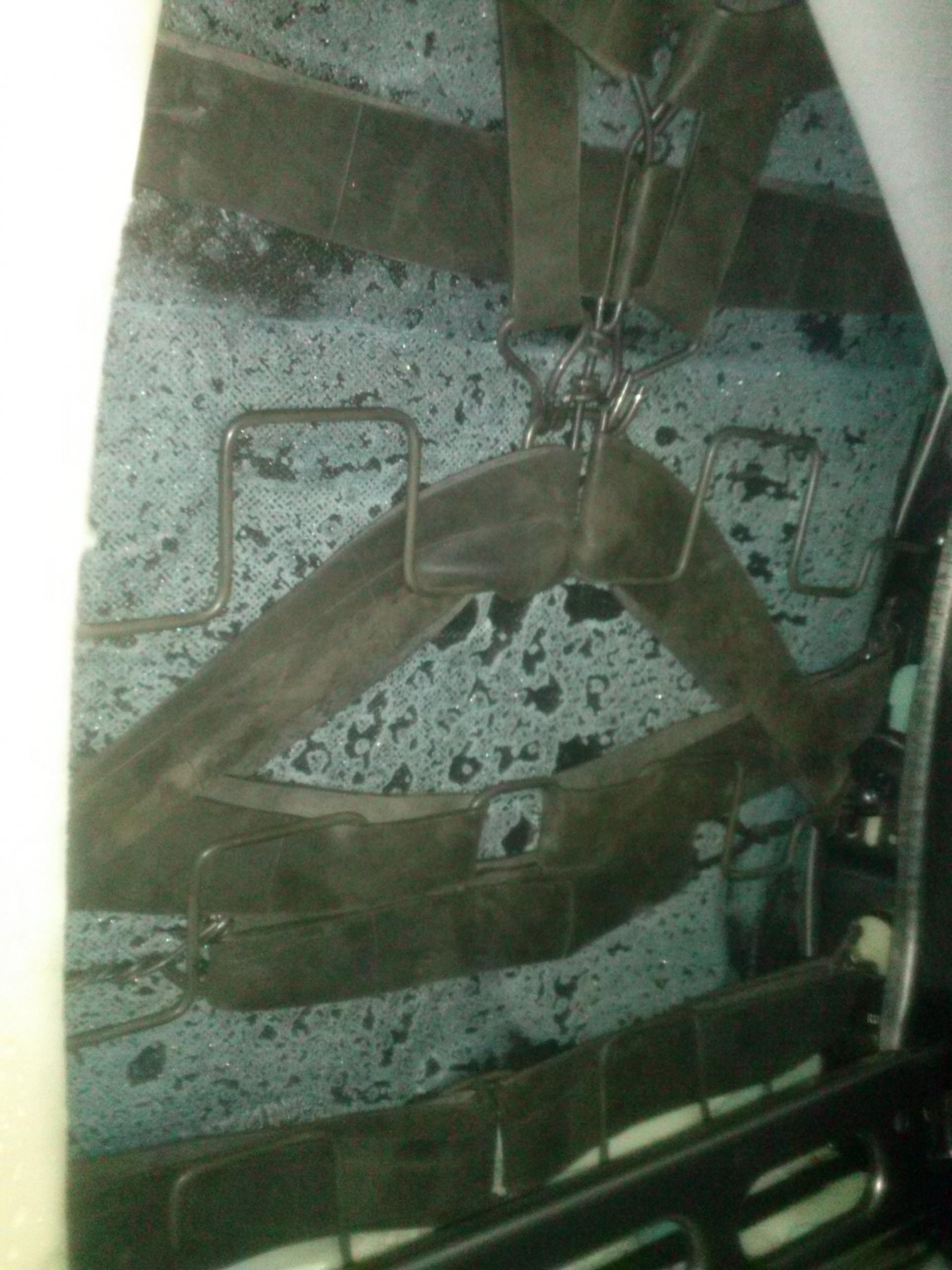

Я всё таки усилил кресло.
Спинку резинками от камеры, привязывая их проволокой. Это можно сделать, даже не откручивая кресло, правда будет не очень удобно.
А у сиденья подложил цельную резину, толщиной где-то 6мм, между пружинами и поролоном(и поролон не будет продавливаться со временем). Для этого снял левую пластиковую накладку, и отодвинул поролон, полностью не снимая.
Так как делал после работы и торопился, то забыл сфотать готовый вариант до того, как поставил поролон обратно, но обратно разбирать не стал. Так что только так.
Скоро будет 3 недели, как испытываю, пока всё нравится: стало значительно лучше, чем было изначально.
Как будет время, думаю можно ещё у спинки с боковой поддержкой поэкспериментировать, увеличив её.

С резиной в кресле мне всё так же намного удобнее, чем со штатным креслом. Весной вскрылась маленькая неприятность: когда холодно, резина под попой неприятно скрипит; когда прогреется это проходит. По звуку это поролон об резину трется, и между ними надо что-то проложить(типо тряпки что-то). Летом тепло, и этого нет.
Ещё опишу особености настройки сиденья под своё тело, может кому-то поможет.Я до этого очень долго доходил (наверное около года, и понял чисто случайно), думал с суставами что-то и пытался их лечить с переменным успехом. В общем, если сиденье чуть-чуть ближе к педалям, чем нужно, то начинает болеть щиколотка левой ноги в суставе , аж до хромоты. А если, опять же, чуть-чуть дальше - то начинает болеть левый коленный сустав. И нужно подобрать какое-то среднее положение, при котором ничего не беспокоит. Причем у меня это проявляется довольно быстро, и так же быстро проходит при правильной регулировке. По высоте сиденья тоже нужно попасть в нужное положение, так как если сильно низко - начинает затекать попа, а если высоко - неудобно жать педали(при этом ещё и до потолка остается совсем небольшое расстояние). Я сиденье поднял до такого состояния, когда при подъёме на несколько качков(около 3) рычажка из нижнего положения, поднимается только задняя часть, а передняя если и поднимается, то совсем не значительно(потом сиденье начинает опять равномерно подниматься).

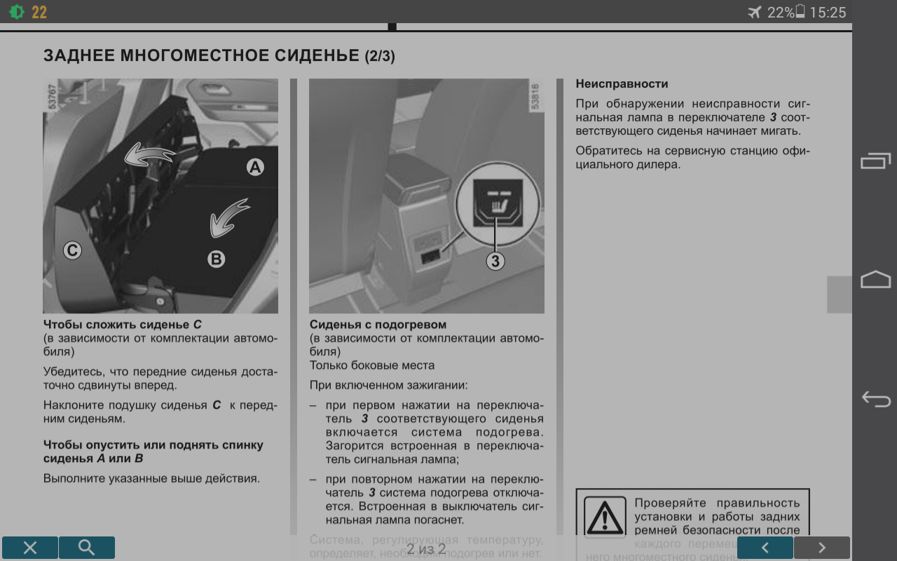

Всем привет. Пишу сюда, вроде близко по теме. Купил накидки на кресла. С передними сиденьями справился довольно быстро. Чтобы поставить накидку на задний диван, надо сиденье приподнять или сдвинуть. И тут я ни хрена не пойму. Посмотрел руководство по эксплуатации, там всё просто. А на деле так не получается. Не могу найти чего-нибудь, на что можно надавить или потянуть, чтобы сиденье сдвинуть хотя бы. А тащить с силой, так с дуру и сами знаете, что сломать можно. Подскажите как с ним справиться.

Задний диван откидывается просто потянув заднюю его часть вверх. На дорестайле так было, на новом правда еще не проверял.

Я проверял. Просто нужно тянуть от спинки в сторону передних сидений.

Тянуть и под определенным углом петли из прорези выходят и можно снять диван. Как на логане.

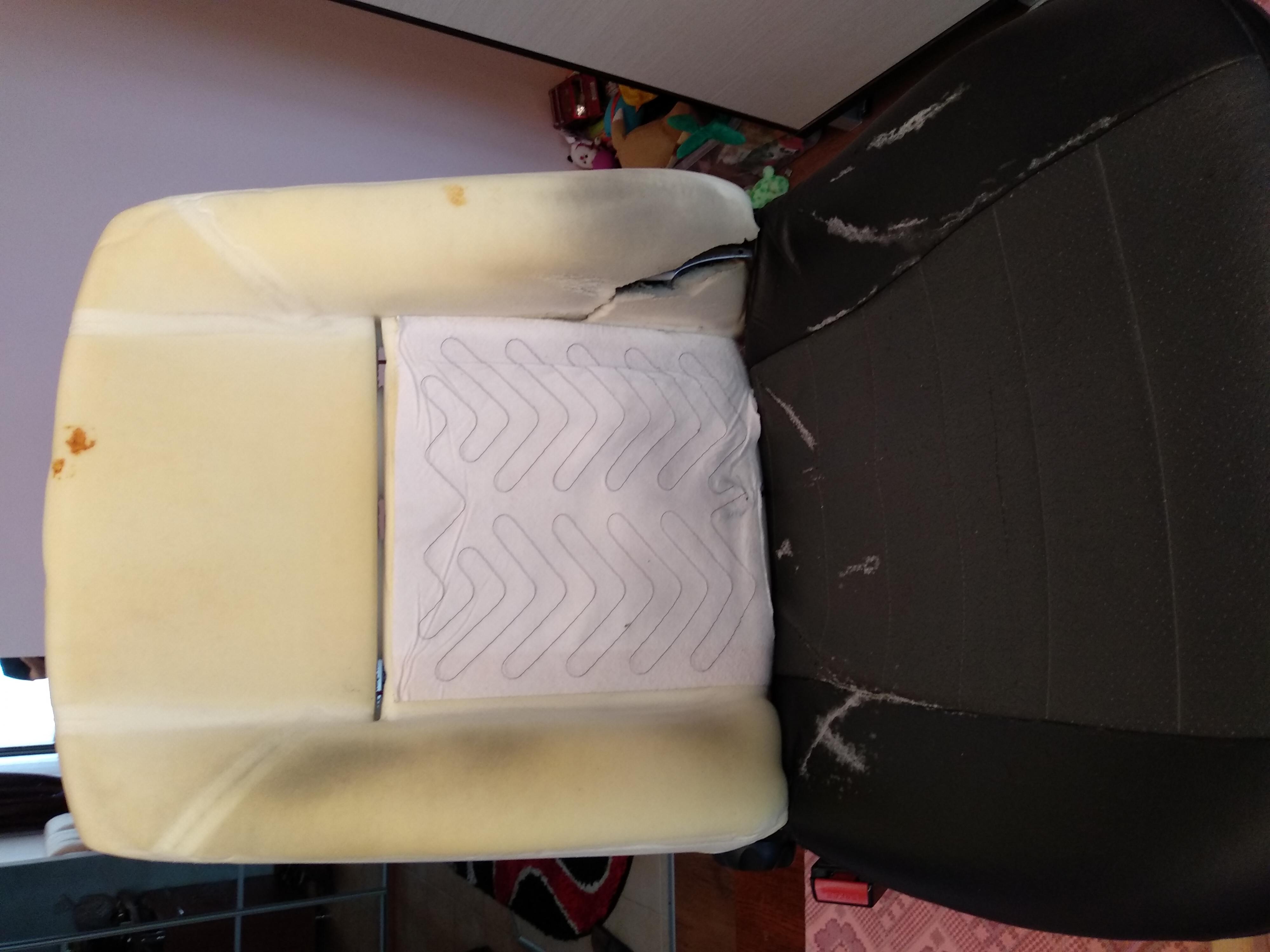

Пришло время ремонта водительского сидения,значит так ,при посадке и высадке из него протерлась с лева дырень в чехлах автопилот дальше разорвало паралон который пришлось клеить и также протерся основной чехол ,который был перешит в мастерской ,немного помудрив с креслом получилось как бы отлично ,после испытания на дальнее расстояние спина не пискнула после выхода из машины ,что приятно удивило, ещё была замена пружинного блока каркаса так как на родном треснули проволки .
---------- Добавлено в 13:37 ---------- Предыдущее написано было в 13:27 ----------
Как фотки вставить????

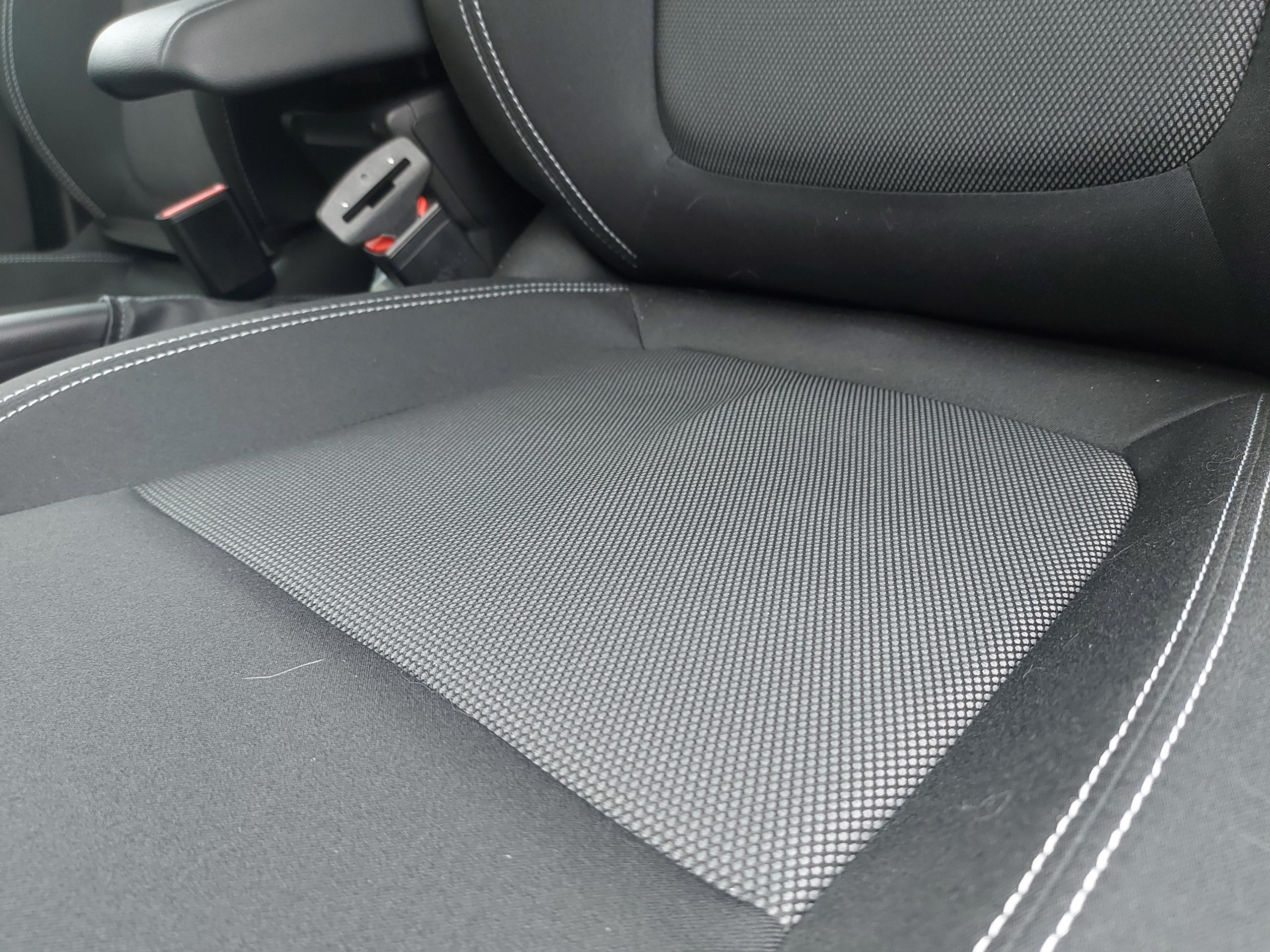

Дастер 2021. пробег 1000км. мой вес 65кг (не толстяк). А уже кресла имеют складки, как на нижней подушке так и на спинке. Пассажирское такое же.
Кстати заметил что даже если положить ну например дорожную сумку на сиденье, или женскую сумку, то через какое то время если убрать вещь на сиденье остается вмятина. конечно она уходит спустя час где то. но не приятно. что же они настолько мягкие и не износостойкие?
У кого так же? кто что с этим делает? что на это отвечает дилер?
