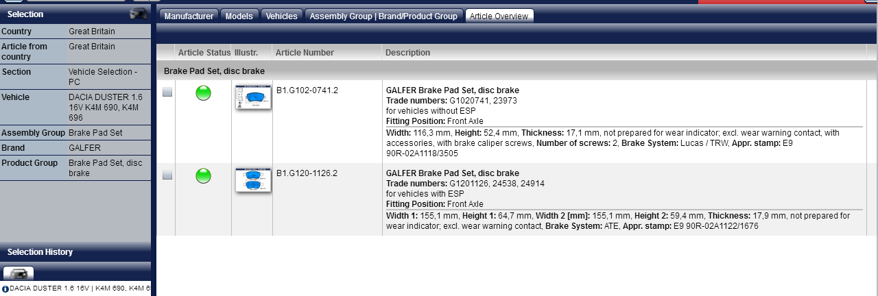

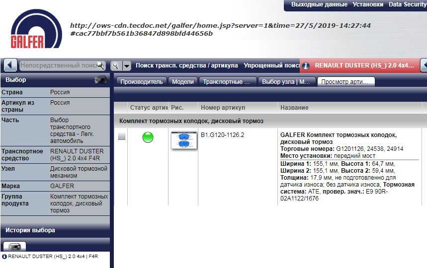

Вне зависимости от двигателя, кпп, типа привода и т.п. галферовский каталог выдаёт 2 артикула, в зависимости от наличия/отсутствия АБС/ЕСП.
Речь тут не о АБС/ЕСП ! А о системе суппорта. Какие два артикула ? Разве не видно, что размеры и форма колодок разная ? Каждому только один свой артикул ! В зависимости от собственной передней тормозной системы !
Там же черным по белому написано !

Stalevar63, Мы просто о разном говорим, всё хорошо, я вас понял, чёрным по белому уже давно прочитал и спасибку вам тапнул ещё в прошлый раз. Просто вы изначально сказали про передний привод, который особо ни при чём. Кстати, тут люди на заре уже покупали не те колодки, потому что слушали советчиков, вместо того, чтобы тупо линейкой не померить сами диски и колодки... Варианта-то всего два...

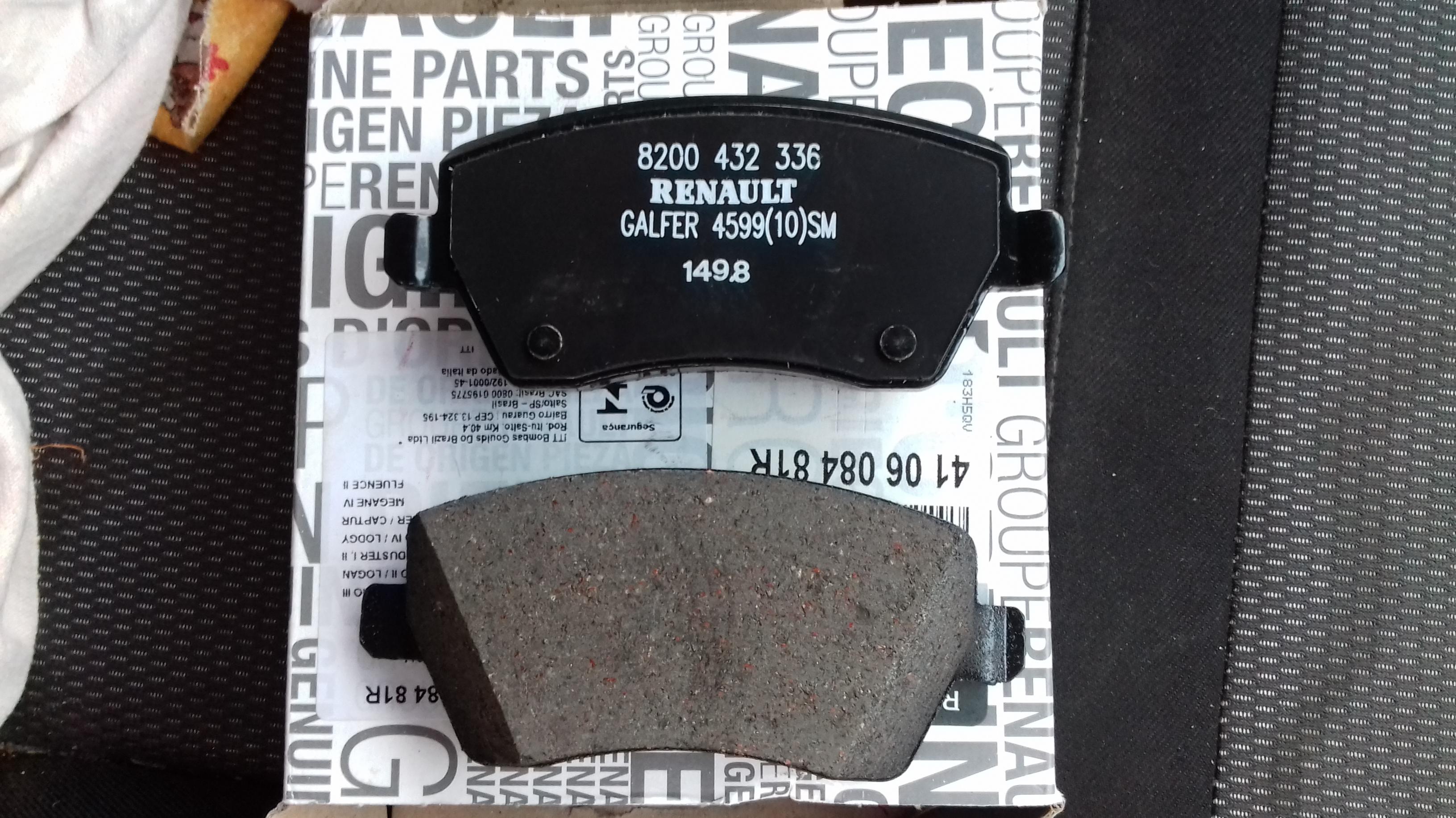

Блин купил колодки да не те((( Товарищ попросил заказать запчасти, заказал ему на 25 т.р. и колодки. В сервисе сказали что они маленькие. Есть фото других колодок?
а первый пост в теме не досуг прочитать, там как раз фото больших колодок, а эти от переднеприводного

внимательно прочитай, там все четко написано, чем отличаются и куда смотреть, номера не поменялись, номенклатура только заметно расширилась, это к админу надо обращаться он дополнит
---------- Добавлено в 21:55 ---------- Предыдущее написано было в 21:51 ----------
на полноприводе суппорт выглядит так  соответственно диаметр диска 280 мм и большие колодки, на моноприводе такой пружины нет диаметр диска 269 мм и соответственно маленькие колодки

к гадалке не ходи если маленькие не подошли, то тебе нужны большие колодки, у меня тоже есть ЕСП - все норм( с ним колодки большие обязательно)
