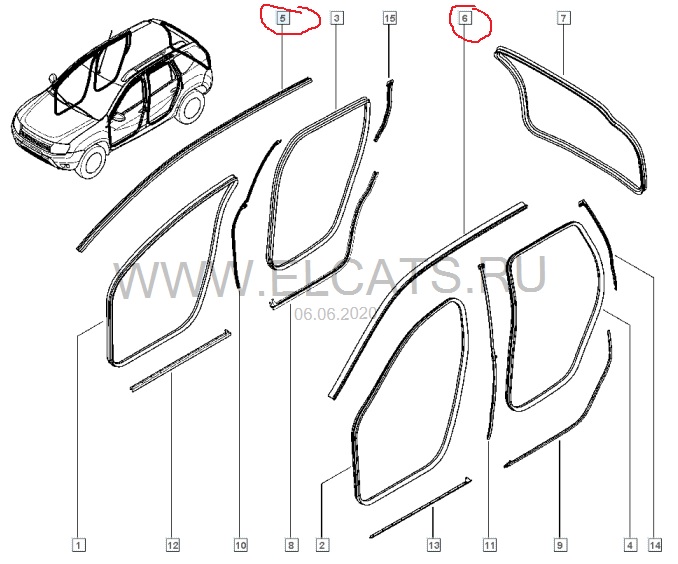

Добрый день! Первый раз на форуме новичок. Подскажите, у меня Дастер 2,0 2012. Опыта пока никакого в основнов до него много лет правый руль непосредственно с Японии. Желание авто привести в порядок. Проблема в том между рейлингами и крышей есть резинка уплотнительная, она вся в плохом состоянии такое впечатление, что она подверглась воздействию какой то химии. Пошла вся волной часть залезла под рейлинги. Просмотрел много видео но толкового найти не могу. Что можно сделать, или где купить, может сделать под заказ. У официалов нет, рынки обошел. Пока снимать не хочу боюсь ,что не поставлю на место, крыша не течет.

06.06.2020, 14:41
755
Регистрация: 23.12.2011
Сообщений: 20,511
46138
Re: Первый раз на форуме, есть вопросы, но не знаю где искать ответы!
DVV66
Добрый день! Как мне задать вопрос на форуме?
Ты уже его задал

DVV66
Фото бы, потому как между рейлингами вроде не какой резики нет, а возле это ещё и уплотнитель двери. На фото они??

DVV66
Регистрация: 05.06.2020
Сообщений: 3
8 ч. 6 мин. 7 сек.
2
Был(а): 07 фев 2022 13:08
Имя: Валерий
Автомобиль: Рено Дастер
Добрый день в каталогах его нет. Фото пока не могу вставить.
---------- Добавлено в 11:21 ---------- Предыдущее написано было в 11:14 ----------
Добавил фото в разделе альбомы "Рейлинги Дастер 2012"
