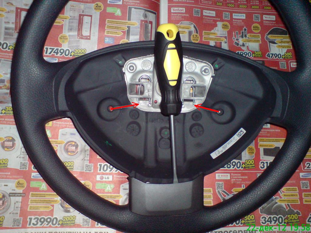

Как снять(разобрать) подушку, похоже у меня такая же хрень, с новья ведь стуки? Можно в личку или подскажите темку почитать.
Снимал подушку поочерёдно отжимая пружины, сначала правую потом левую. Правую сторону подушки отпустил раза с четвёртого, а вот с левой начались проблемы, т.к. подушку перекашивает, а со стороны двери меньше пространства для действий, да и ручка поворотников мешает. Защёлкиваю правую сторону обратно и начинаю всё заново, только теперь начинаю с левой стороны, через 3-5 минут подушка была у меня в руках. Это цитата с форума и картинка.
Я взял старую отвертку и пропилил надфилем углубление, чтобы не соскакивала, т.к. можно шлейф повредить. Подушку потом, когда снимешь, можно не отстегивать контакт - длины шлейфа хватает ее развернуть немного к себе. Обратно потом просто её захлопываешь и все.
Вот тут еще посмотри как снять: http://www.dusterclubs.ru/vb/showthr...t=1320&page=18

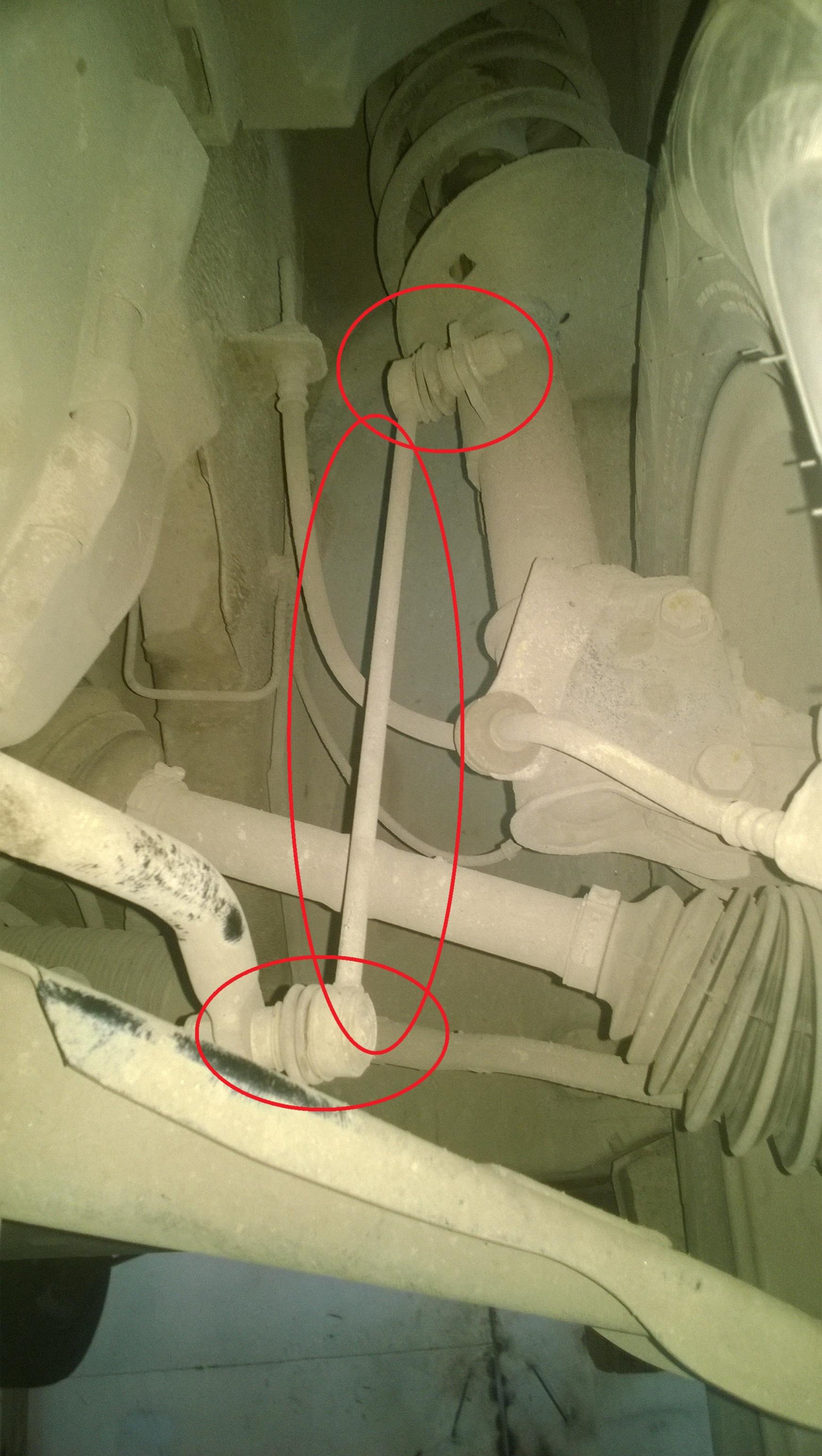

Коллеги, вот эта стойка и резинки (вроде стойка стабилизатора), гарантийный случай до 50 000? Из этой оперы, торопиться пока 43000 наезжено?
26.10.2015, 23:46
#755
Регистрация: 05.08.2014
Сообщений: 2,042
Время онлайн: 4 мес. 1 нед. 2 д. 23 ч. 12 мин. 42 сек.
: 1045
Был(а): 20 фев 2021 22:45
Адрес: Россия Липецк
Re: А подвеска у всех стучит?
Сообщение от mayorvs
Скорее всего да.
http://www.dusterclubs.ru/vb/showthr...051#post749051
