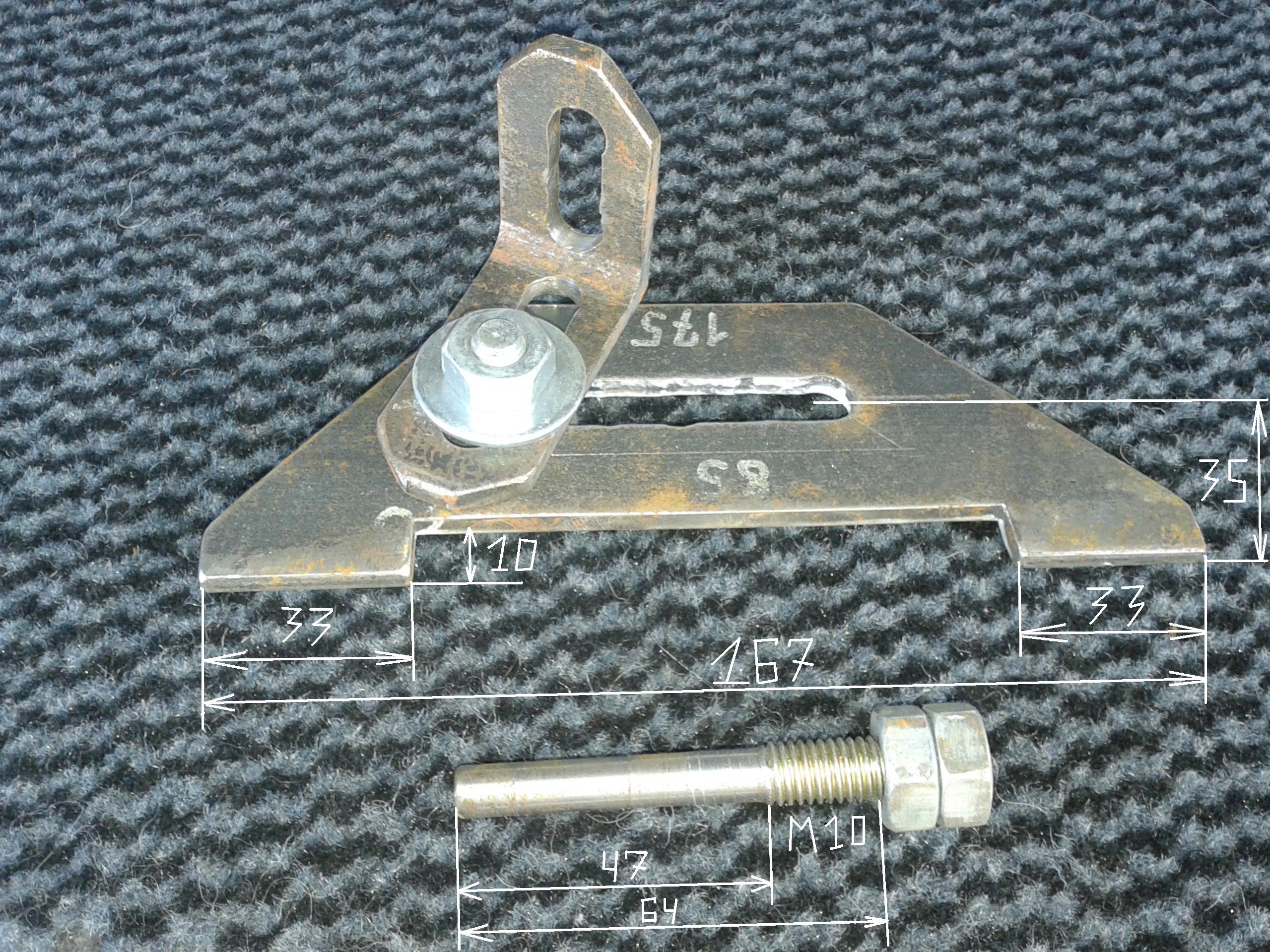

А эта приспособа не для этих целей?
Сохранил по моему с нашего же форума, автора к сожалению не помню, но спасибо оставлял

Последнее приспособление не подойдёт на к4м.Размеры не те.
---------- Добавлено в 19:55 ---------- Предыдущее написано было в 19:49 ----------
Болт стопора каленвала длина 70мм и последние 40мм диаметр 8мм, как на первой картинке. И на стопоре распредвалов нет проточки вцентре для отлива на головке блока между заглушками.

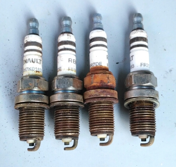

Re: ТО-4
Заменил ремень ГРМ, приводной ремень и свечи на 63000 км. Запчасти покупал в Existe. За работу у официалов (Башавтоком Уфа) вышло 6076 р, это с мойкой двигателя (500 р), на запчасти потратил 7800 р(на фотке цена без скидки) .
Ремень в хорошем состоянии, нашел только одну трещинку и всё, на ощуп только дубовый очень, хотя может так и должно быть, новый не пробовал помять. Свечи прошли 40000 км, всё таки форсунку омывателя надо герметизировать, видно что льёт с неё в свечной колодец...
