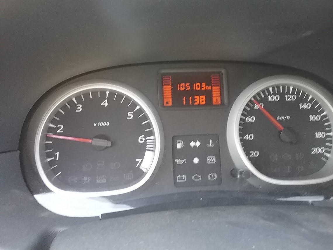

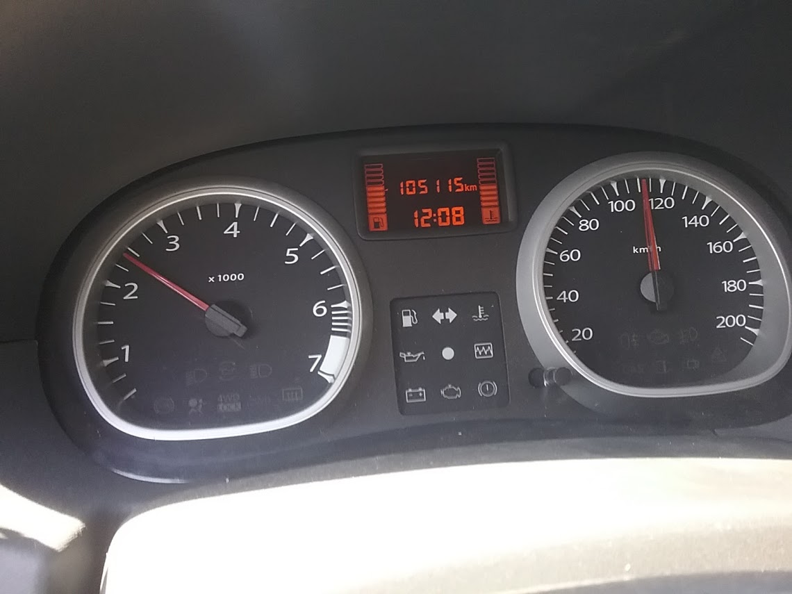

Итак, началось всё на 80т.км. - начала гудеть коробка, к 100 т.км гул стал больше, на 104 т.км. гул перерос в троллейбусный звук при разгоне. Добил я её на горах Новороссийска - начало выбивать 2-ю передачу, первая и 3-я включались с усилием. Запчасти на Кубань едут долго (как правило 10 дней), потому было решено искать контрактную коробку б/у. В Краснодарском крае так устроено, что есть один, кто рулит какой то маркой автомобилей (разборка), остальные - перекупы, добавляют к цене 2х 3х кому сколько совесть позволяет. По французам в Краснодаре рулит, я так понял, Людмила )) Хозяйка разборки на ул. Стадионная 46, нашел по отзывам на форумах. Очень кстати, что они не только продают запчасти, но и имеют приличную ремзону. В общем, загнал им авто, они скинули мою коробку, разобрали, там умерла муфта 2-й передачи и еще что-то. Можно было конечно заказать запчасти и сделать, но раз я попал в такое необычное место где всё есть, решили менять коробку на другую, с более длинными передачами. В итоге подошла коробка от Рено Канго 1.5 дизель, JR5 126. На всё ушло сутки, на стадионной 4 оказалась отличная гостиница, там я и ждал. Коробку поставили, заправили эльфом и !!! Это реально кайф! На переднеприводном дастере 1.6 16v должна стоять с завода именно эта коробка! В городе больше 5-я передача не нужна, первая стала длиннее, но не на столько, чтобы иметь проблемы тронуться с места или заползти в гору. Все передачи согласованы идеально, если бы вытянуть только 5-ю, думаю было бы не так здорово! На трассе теперь основная рабочая при обгонах 4 и 3 передачи, на 5-й очень вялый разгон и идеально поддержание скорости, именно для этого она и нужна. На 140 км/м 3000 об, расход на этой скорости упал до 8-9 против 12-15 на старой коробке. Надо обогнать - включили 4-ю или иной раз можно и третью и погнали. На второй передаче тахометр ложится примерно при 90 км/ч )))
Цена удовольствия - 38т.р. с учетом взаимозачета по старой КПП (мою коробку взяли в зачет за копейки, но мне лень было с ней возится, я доволен) + гостиница 1800 р. )))
Сразу скажу, придется привыкать заново, но к хорошему быстро привыкаешь, а это очень хорошо! На 130-140 слышно только шуршание колес и ветер, это прекрасно! )))
пару фоток по теме - обороты на 5-й передаче, стоимость (с нее вычли зачет старой коробки), расположение авто разборки французов)

Длинновата, согласен, можно покороче, но мне нормально и так )) Проехал 2200 км с кубани до Питера, пробег на одной заправке баллона (машина на газу) вырос с 480 км до 600+, всего затраты на топливо составили 4000 р. (самый дешевый плацкарт на поезде 4075 руб.), что составляет около 10л/100 км, для газа это очень здорово. Была одна проблема - пытался с места тронуться на горочке очень крутой (под 40 градусов) на грунтовке, не смог, пришлось откатится и дать разгон, но на обычных горочках проблем нет. На 5 передаче на газу едет максимум 140, дальше лобовое сопротивление воздуха не пускает, на бензине примерно также, может чуть лучше, на 4 передаче едет нормально, до 160, но жрет как раньше, много, из-за оборотов. Ехал в основном 110-130, на долгих подъёмах иногда переходил на 4 передачу, чтобы не сбрасывать хода.
По городу вообще нет проблем, уже привык, всё как раньше, только теперь меньше переключать надо )) Выше писал что на второй передаче разгоняется до 90, но это не так оказалось, разгонятся до 100+, так как на газу больше 5000 крутить опасно, но попробовал на бензине и докрутил почти до отсечки, получилось больше 100 км/ч
