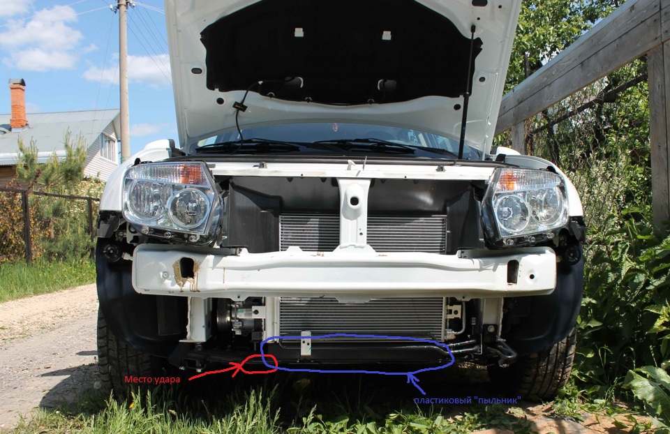

Первый раз представилась возможность испытать Duster в полевых условиях... проходимостью остался очень доволен, даже удивлен, но машина немного пострадала (в большей части из-за моей глупости)... Теперь подробней:
Есть у нас буквально в нескольких километрах от города танковый полигон. К счастью (или наоборот) мы успели поездить пару часиков по этим паханным и не паханным полям, оврагам, склонам и подъемам разной сложности пока один товарищ в военной форме не "попросил" нас "покинуть территорию". "Нас" это меня на Дастере 2.0 4х4 и моего товарища на Шниве. Опережая события скажу, что Дастер ни разу не застрял несмотря на такие участки что как говорится "глаза боятся, Дастер едет", впрочем товарищ на шниве потом сказал: "я думал ты тут и 100 метров не проедешь". Все бы хорошо, но одно досадное событие омрачило всю картину... переезжая поперек засыпанную снегом глубокую колею ударил защиту бампера, в результате пробил радиатор системы охлаждения (!). Заметили не разу, а спустя некоторое время после удара (остановились перед очередным крутым спуском глянуть что да как и обнаружили течь). Успели доехать до асфальтовой дороги и когда все полоски температуры двигателя заполнились я остановился и заглушил двигатель (сигнальная лампа о перегреве двигателя еще не загорелась). В полевых условиях разобрали передний бампер чтобы осмотреть повреждения:
от удара погнуло металлическую раму к которой крепится бампер снизу (кто ставил сетку на решетку радиатора видел), к этой раме сверху крепится пластиковый пыльник, он см. 5-6 в высоту, этот пыльник упирается в радиатор системы охлаждения. Соответственно от погнувшейся рамы пыльник на 1 см задрался вверх и пробил радиатор.
Я конечно не знаю насколько важная деталь этот "пыльник", но если бы не он, то я отделался бы слегка покоцанным снизу бампером. В общем как только отремонтируюсь, этот пыльник сниму, ибо даже незначительная деформация от удара снизу опять пробьет радиатор...
Чтобы немного представить о чем речь выкладываю фото (фото не мое, просто нашел в сети и пометил место удара и "пыльник")
