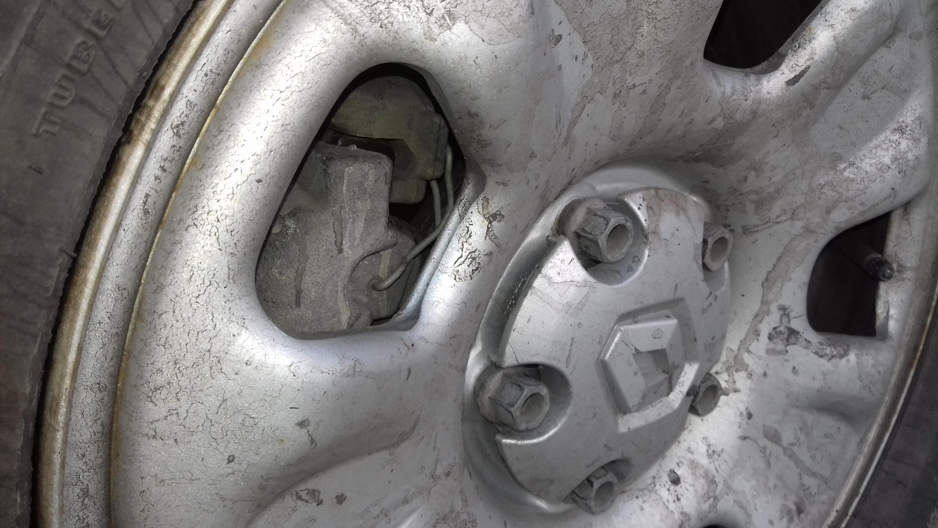

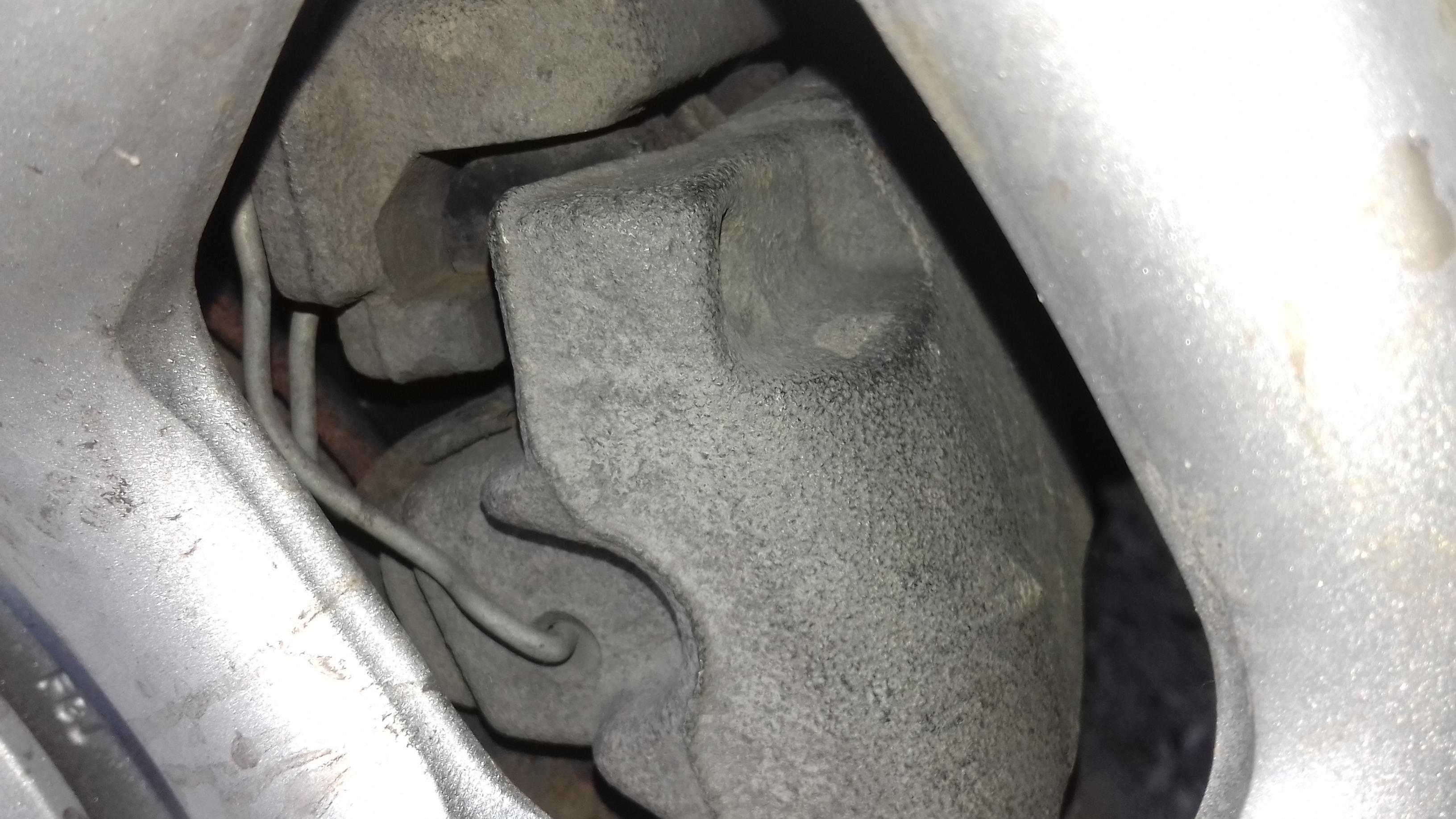

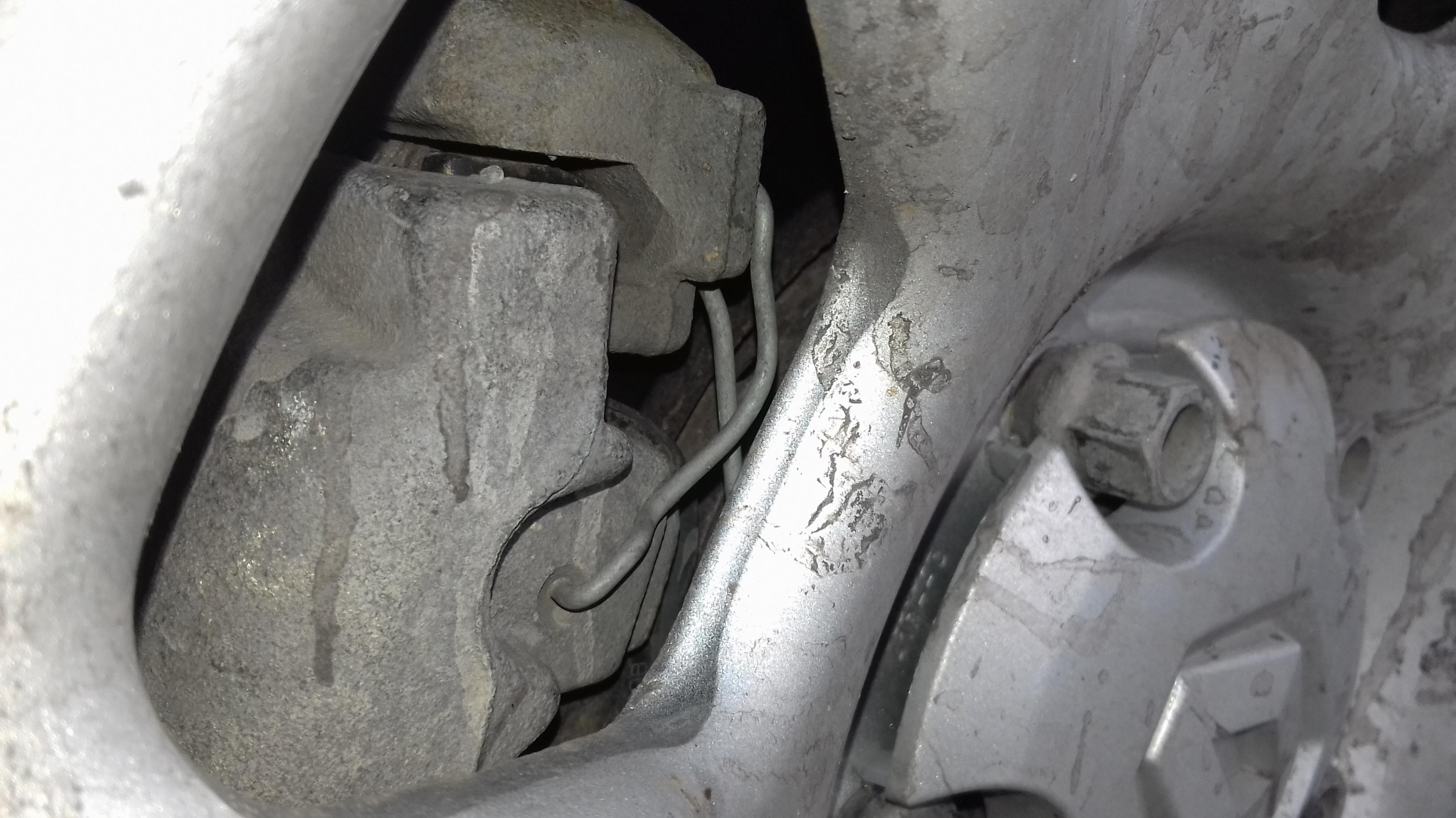

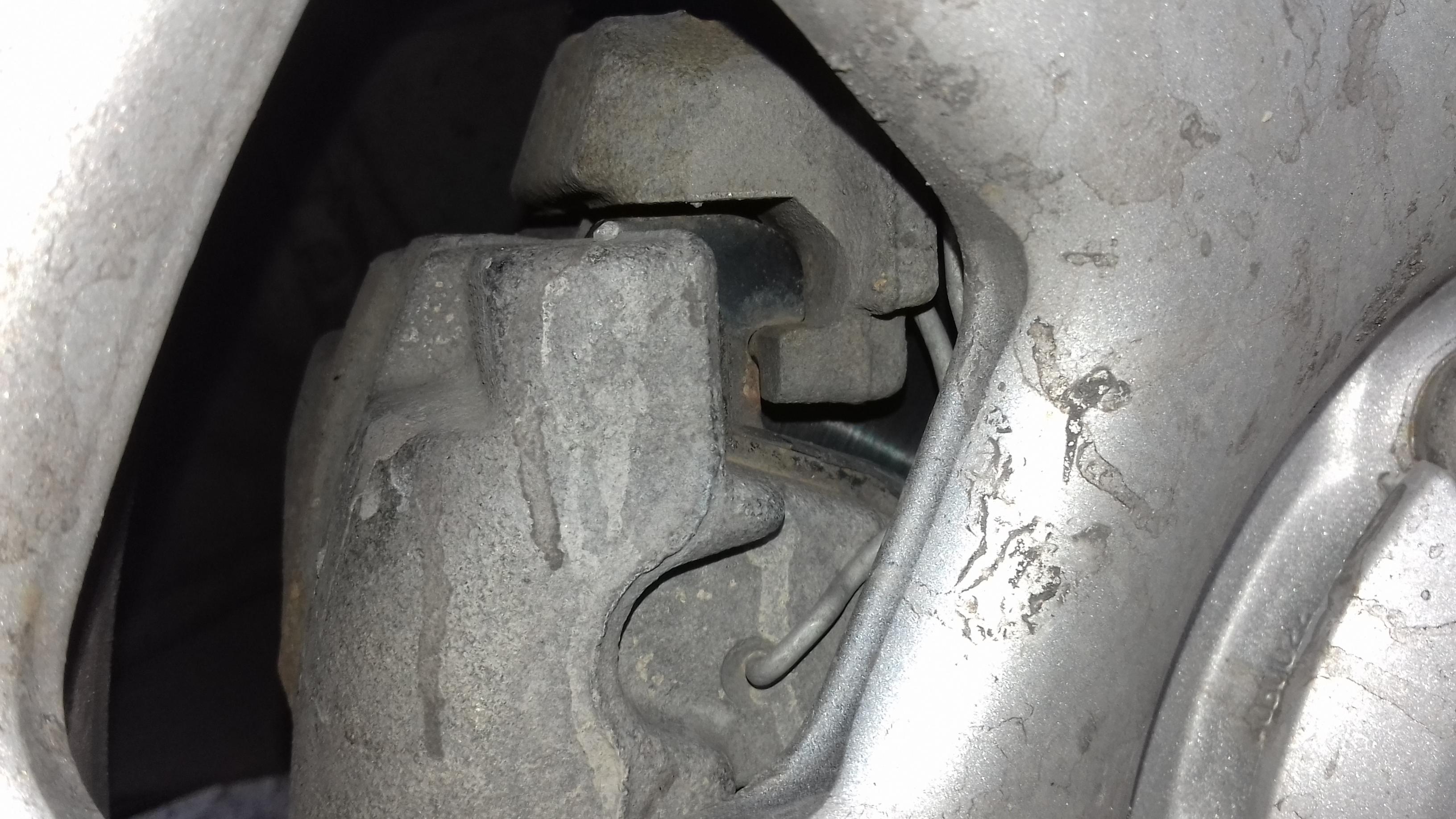

Да у меня стоят большие колодки, пружину видно хорошо, думаю не мешает добавить в шапку. Если стоит пружина то вот такие колодки. 41 06 071 15R

Посмотрите лучше на свои колодки, если есть пружина значит большие, вот такие 440603905R . Пружину видно даже через колесо, а если нет пружины то наверное маленькие. А в шапке не черта не понятно, какие на какую машину, на 1,6 тоже ставят большие. На этой странице есть фото я недавно выкладывал, по началу не те колодки купил.
