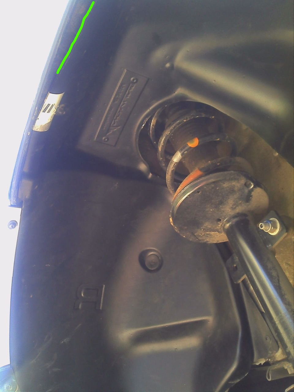

Поставил в итоге вот эти:
andreyka059
NLL4141004 TOTEM Подкрылок правый
NLL4141003 TOTEM Подкрылок левый
Встали без проблем, по месту ничего допиливать не пришлось. На "все про все" ушло минут 40 со снятием колес.

Щели между крылом и подкрылком есть?
вот в этом месте
Замечено не было. Там они родной гайкой поджимаются.
---------- Добавлено в 11:40 ---------- Предыдущее написано было в 11:35 ----------
Попозже сфотаю эти места

Добрый день! Подскажите обсуждалась ли тема: скрип привыжимании педали сцепления?

Олег-бывший пикаповод
Да, обсуждалась. Пшикни туда любой смазкой, отшепчет. Но только смазкой, а не wd 40. Вэдэшка помогает не надолго. не для смазки она.

Уважаемый 10KaBaN куда пшикнуть? Скрип доносится не из педального узла. А при поднятом капоте, из нижней части, из-за двигателя. Полагаю из картера коробки. Звук не постоянен. Проявляется либо после сильного нагрева машины при нахождении на солнце. Либо после длительного пользования педалью сцепления. Причём, как при работающем двигателе. Так и при заглушенном. На холодной машине скрипа нет. Ездил два раза к ОД. Первый раз скрипа не было. Естественно они ничего не нашли. Второй, когда появился скрип. Они постояли, послушали, записали видео. Сказали, надо снимать коробку и смотреть, что там. Машина прошла 8 тыс. Чего-то, как-то не хочется из-за скрипа разбирать пол машины. Опять же не факт, что чего-то найдут. А потом, как собирут, можно только гадать.
---------- Добавлено в 15:59 ---------- Предыдущее написано было в 15:50 ----------
У меня на предыдущем авто была такая хрень. Но после 120 тыс. Лечил сам. Скрипел шток, в который упиралась вилка внутри картера коробки. Из-за налипания ферадо (естественный износ). Вскрыл защитный кожух. Попшикал в лючок жидкость для очистки тормозов. Всё смыл. Потом чуть-чуть пшикнул ВД. Всё прошло. А в Дастер другая конструкция сцепления. Там не вскроешь и не пшикнешь. Тем более машинка свежая. С сцеплением дружу.
