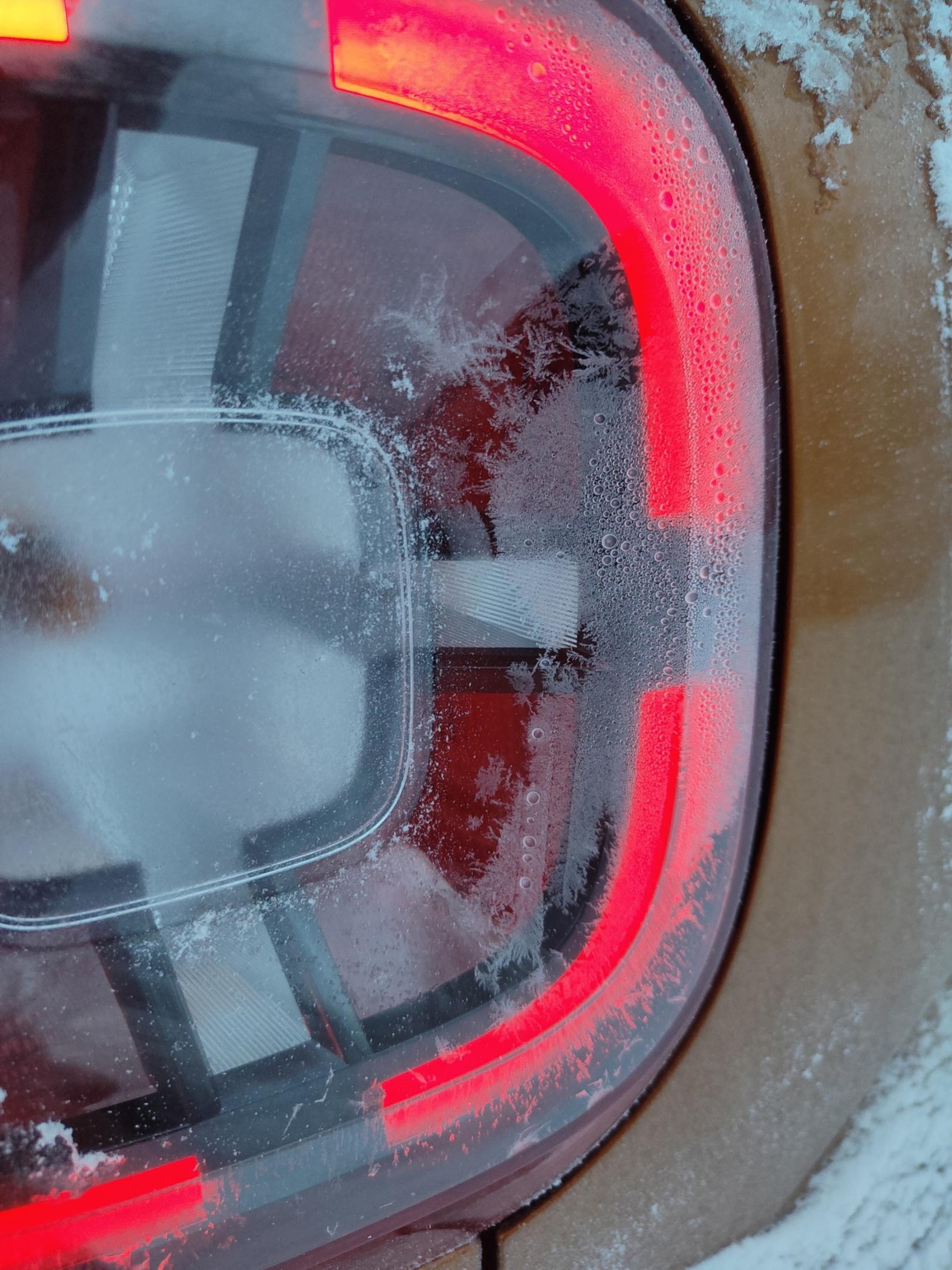

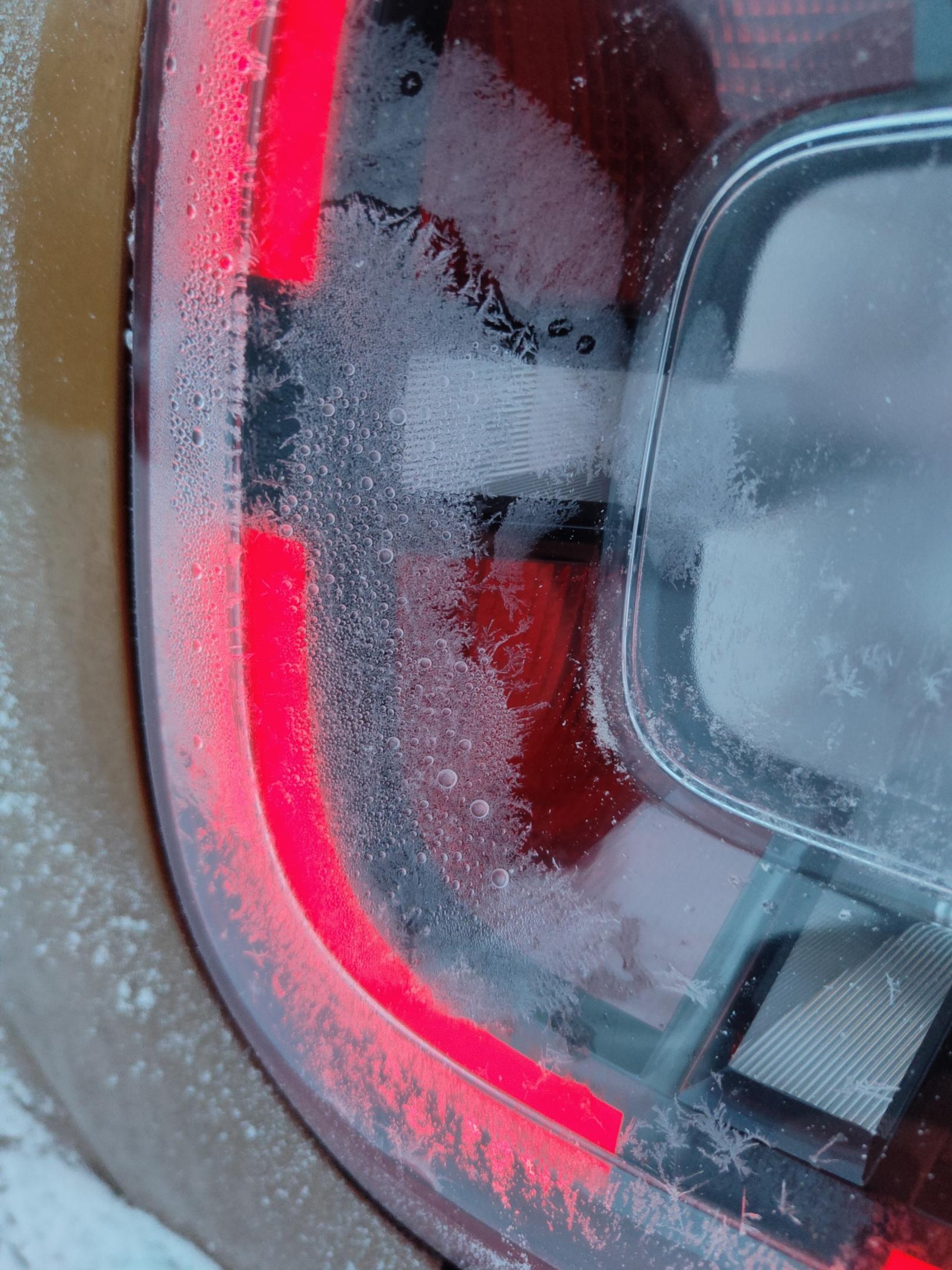

Уважаемые господа, обладатели нового дастера. Неужели никто еще не нашел решения проблемы по фонарям? С аквариумом ездить нет желания да и для внутрянки фонарей я думаю это не совсем хорошо.
ID:	136120   Нажмите на изображение для увеличения

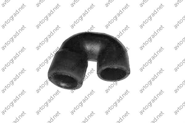

Палыч, вот здесь https://www.drive2.ru/l/605797097995...age=0#comments в комментариях народ описывает решение
Снимаешь фонарь! Видишь зелёный колпачок, снимаешь его прорезаешь на трубке полоску ставишь колпачок на место. Можно просто снять колпачок и поставить фонарь на место.
Сам ещё не пробовал, так как машина в другом городе в сервисе, но потом хочу заехать в салон по месту покупки авто и послушать что скажут менеджеры.

Сообщение от Bravo Посмотреть сообщение
Это не решение. Что-то резать не охота. Там эта переборка не просто так чтобы ее срезать. Просто снять клапан вентиляции тоже не выход. Добро пожаловать пыль в фонарь. Я заказал себе резиновые клапаны вентиляции от фар киа. Внутри есть так же поролон. Как придут и потеплеет попробую поменять пластиковые клапана на резиновые.
