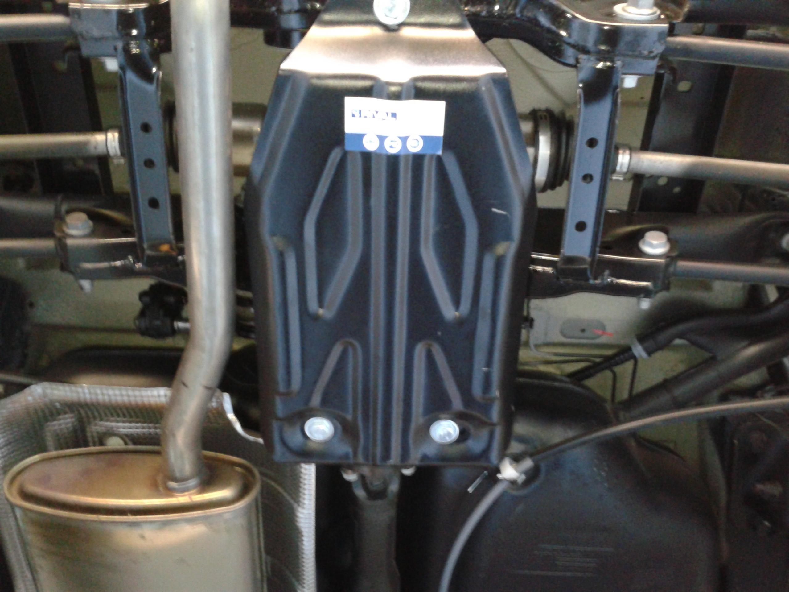

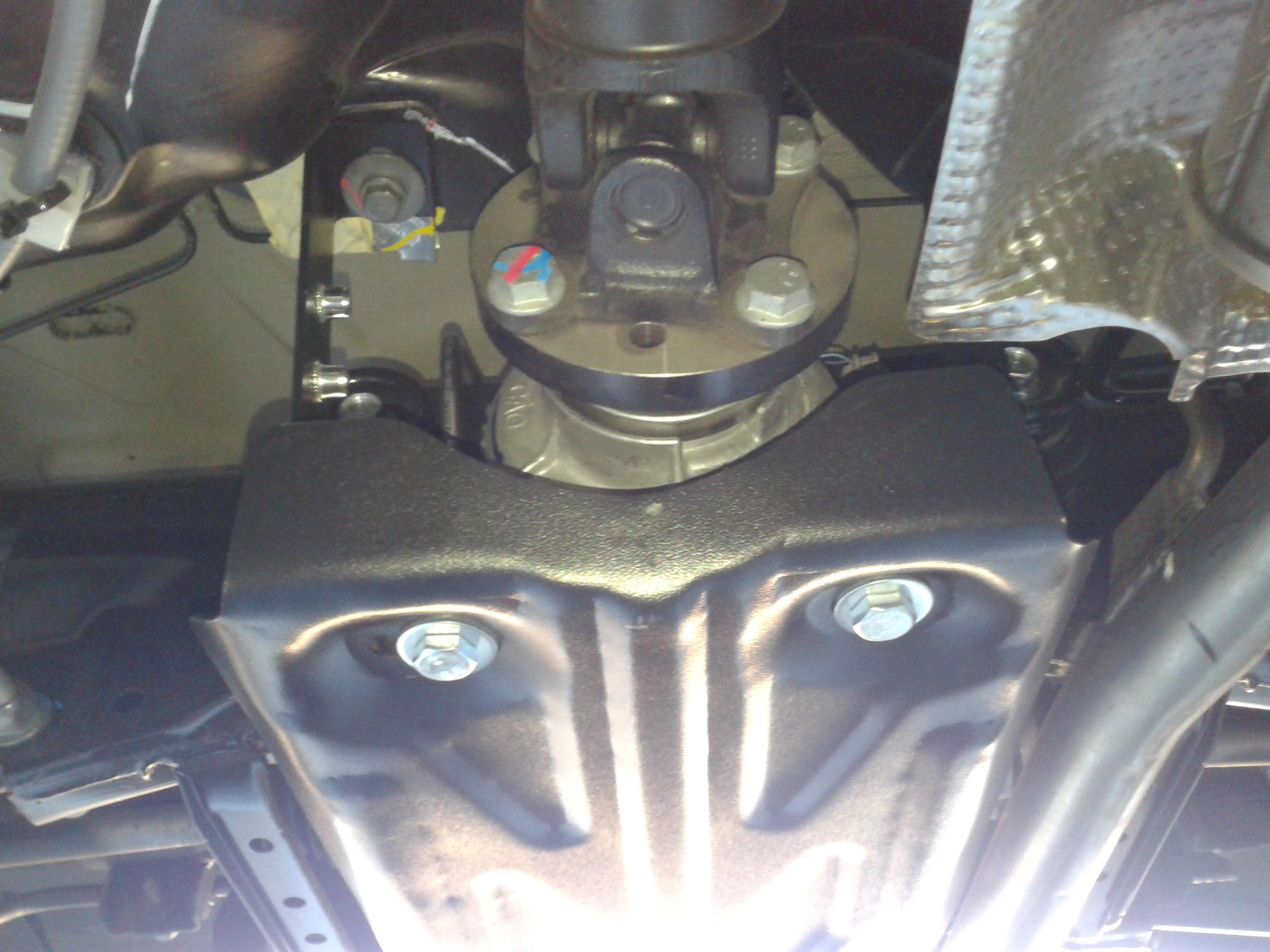

Поставил защиту редуктора на обновленный Дастер от Rival, цена вопроса 1100р. Толщина пластины 2 мм, стоек 3,5 мм.
Зазор между защитой и глушителем 10 мм, и так пришлось сдвигать немного в сторону пластину. Как думаете, хватит этого расстояния или маловато будет? Там без доработки максимум мм до 12 можно еще довести.
10 мм -конечно не много, а подогнуть края защиты не получается. Для проверки покачайте глушитель рукой, на сколько сможете.
Качал, люфт небольшой, зазор еще остается приличным.
Подогнуть не прокатит, только стачивать. Есть мысль одеть на край защиты шланг и понаблюдать как это работает.

Dust93, езди и не парься , я думаю зазор вполне достаточен.
