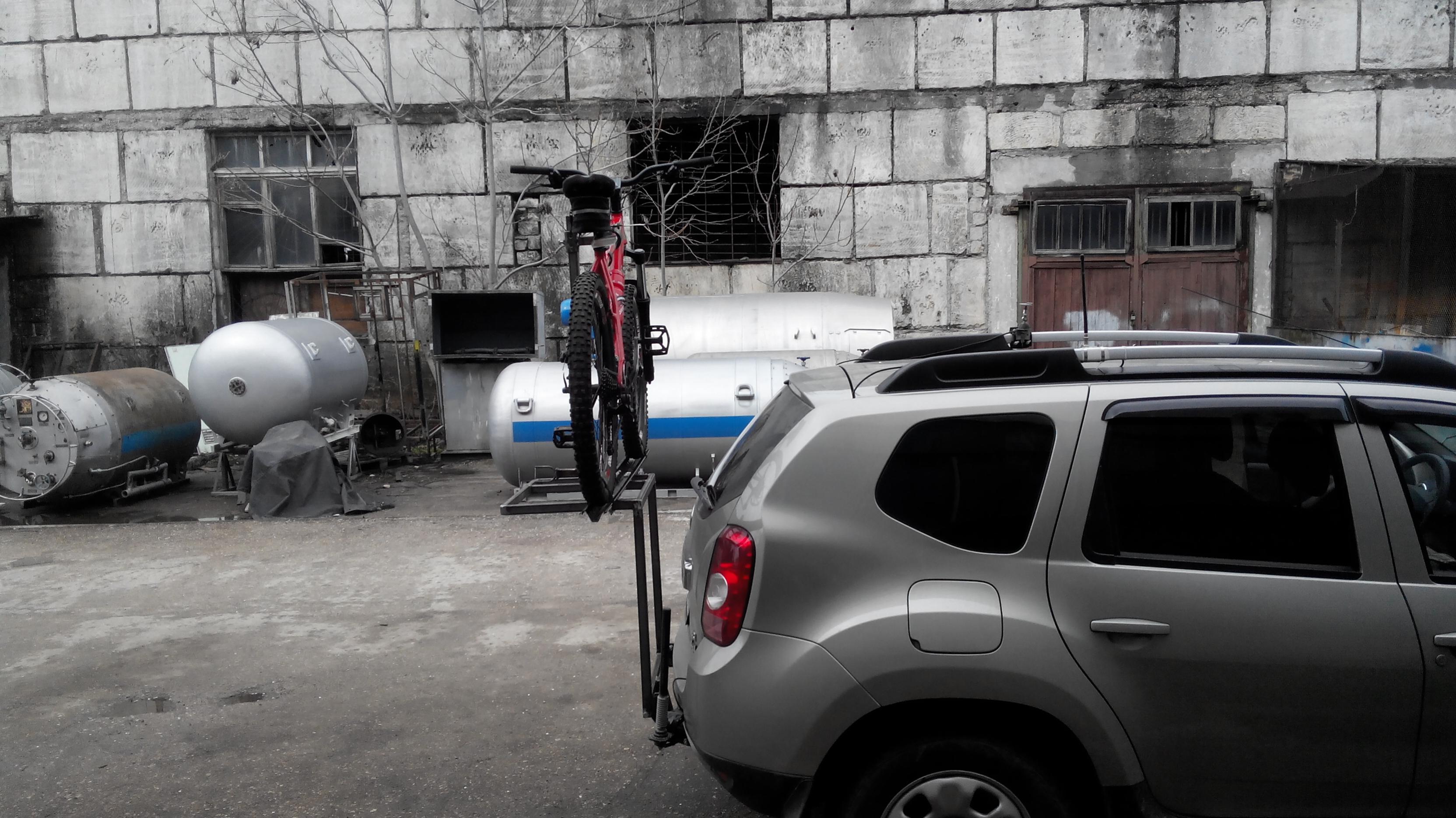

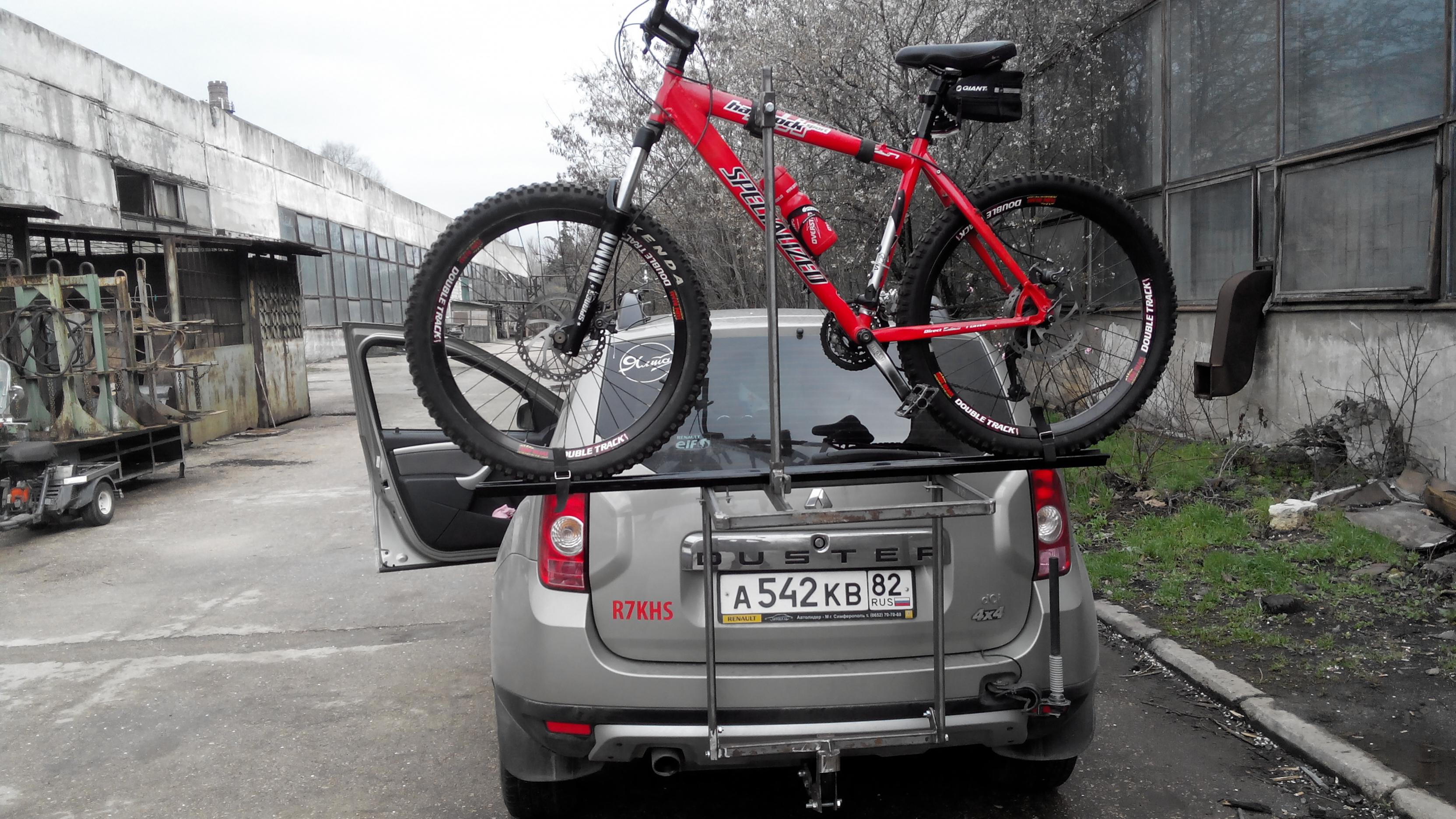

Я сварил велокрепление на фаркоп. Получилось конечно колхозно но крепко. Как говорится-я плохо скроен но крепко сшит..... Крепление сьемное с фаркопа. Откидывается назад для открытия двери. Два велосипеда спокойно прокатились до Кирова и обратно. Нет у меня доверия к красивым западным креплениям. Не для наших дорог.

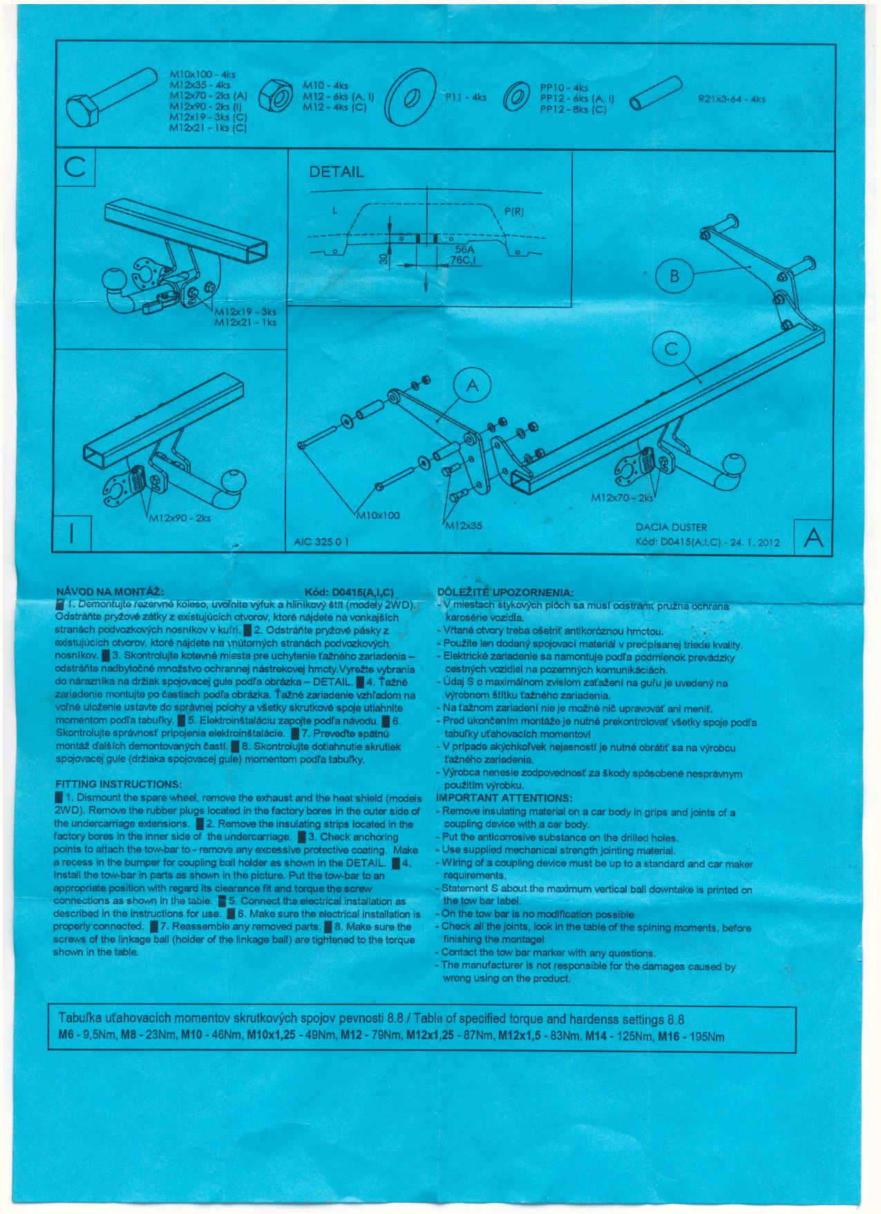

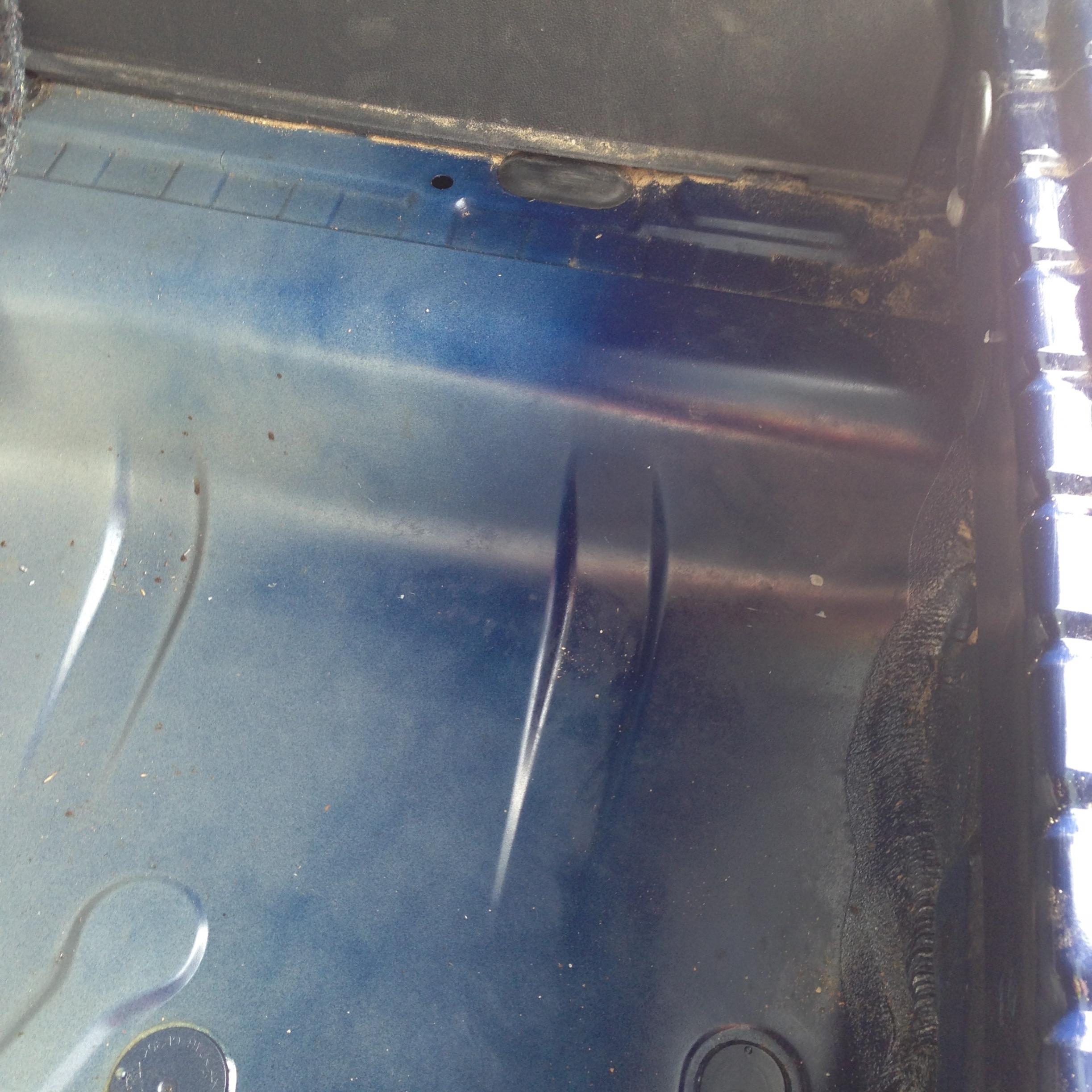

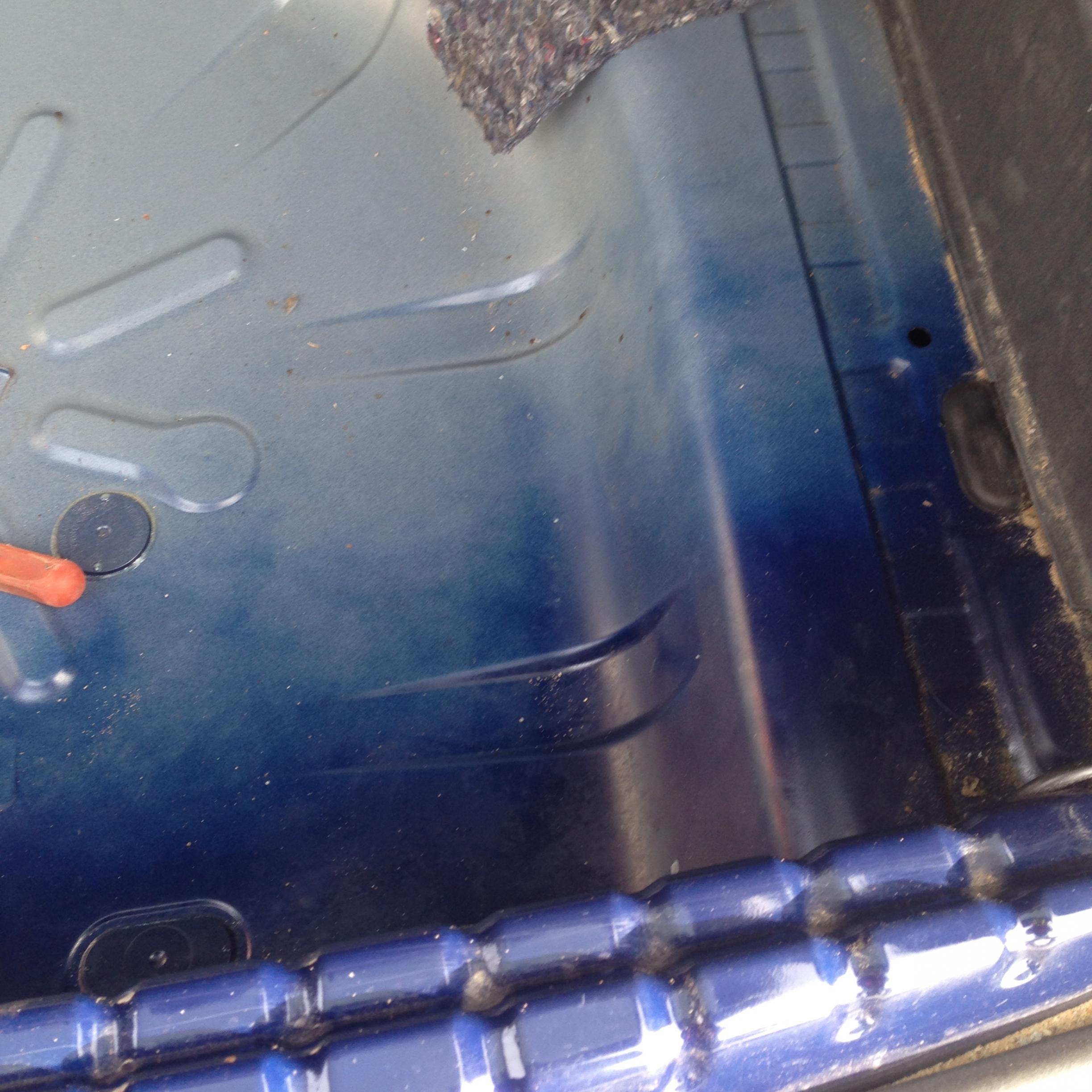

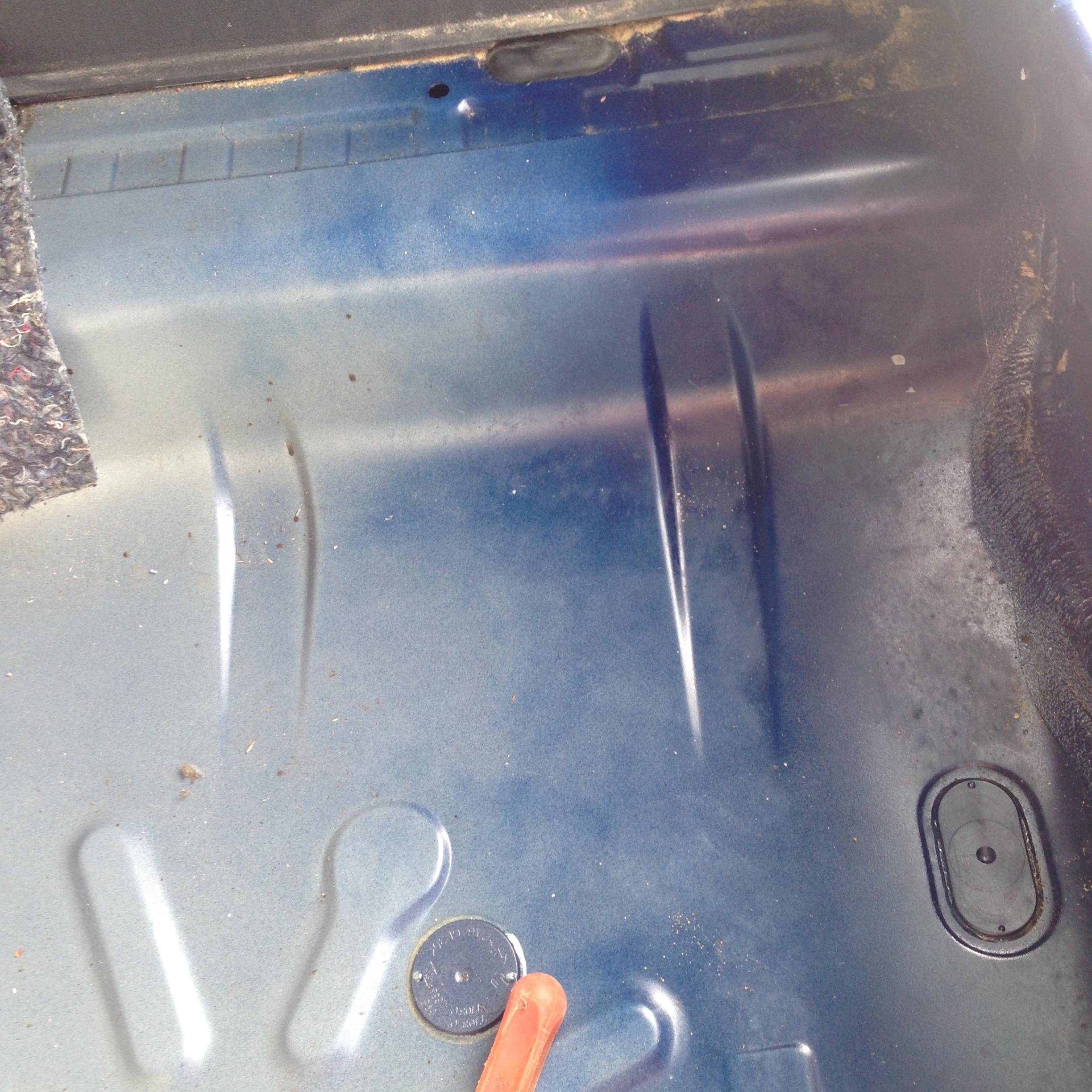

всем привет хотел сегодня поставить фаркоп от Трейлер 9041 но не удалось найти дырки в богажнике подскажите где они там? предполагаю надо снимать боковые обшивки в богажнике или не правельно мысли кто это делал подскажите

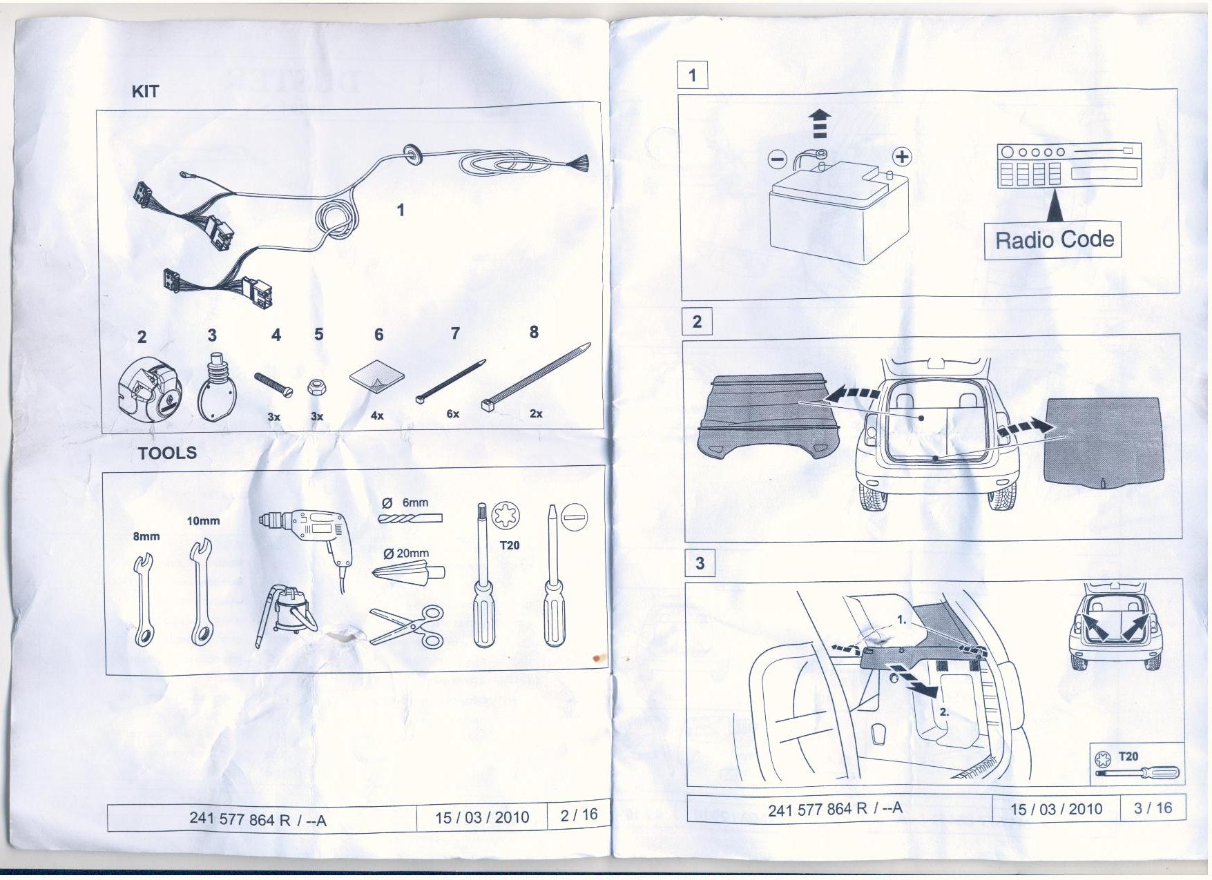

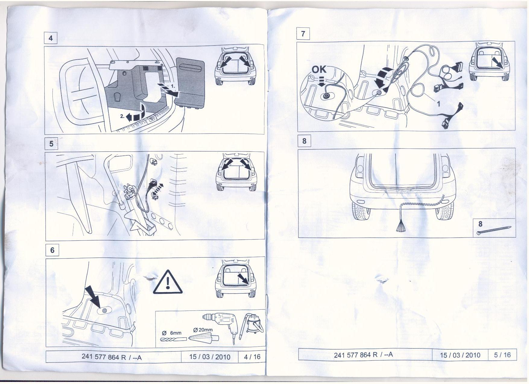

Если время ждет, у меня дома лежат инструкции по проводке и установке фаркопа Galia. Если надо отсканирую и выложу. Но только часа через два.

НеЯ, инструкция есть такой вопрос тем кто ставил фаркоп справа где домкрат там боковушку(пластиковую) надо убирать или так рукой там можно достать?

Если ставите сам фаркоп - пластик багажника не мешает.
Отверстия заклеены, и со стороны улица ещё и обработаны чем-то вроде антигравия.
---------- Добавлено в 21:33 ---------- Предыдущее написано было в 21:31 ----------
Искал шилом со стороны улицы, лёжа под машиной.

Сообщение от brya Посмотреть сообщение
Можно не снимая...
Дырки найти сложно... Очень хорошо промазана антикором плёночка закрывающая отверстия... Простукивать,протыкивать надо снизу...

Я ставил сам. Глушитель можно не снимать.
Но при этом Фаркоп заводил под бампер не в собранном виде, а частями.
Последовательность - сначала наживил одну боковинку фаркопа (к машине, конечно),
Затем завел сзади, немного снизу и чуть под углом балку фаркопа с привинченной к ней второй боковиной. Далее прикрепил это все к машине и подсоединил первую боковину.
Делал все просто лежа на земле.
Дырки искал так - тонкой отверткой из багажника протыкал.

Сообщение от r7khs Посмотреть сообщение
Молодец, "съкономил".

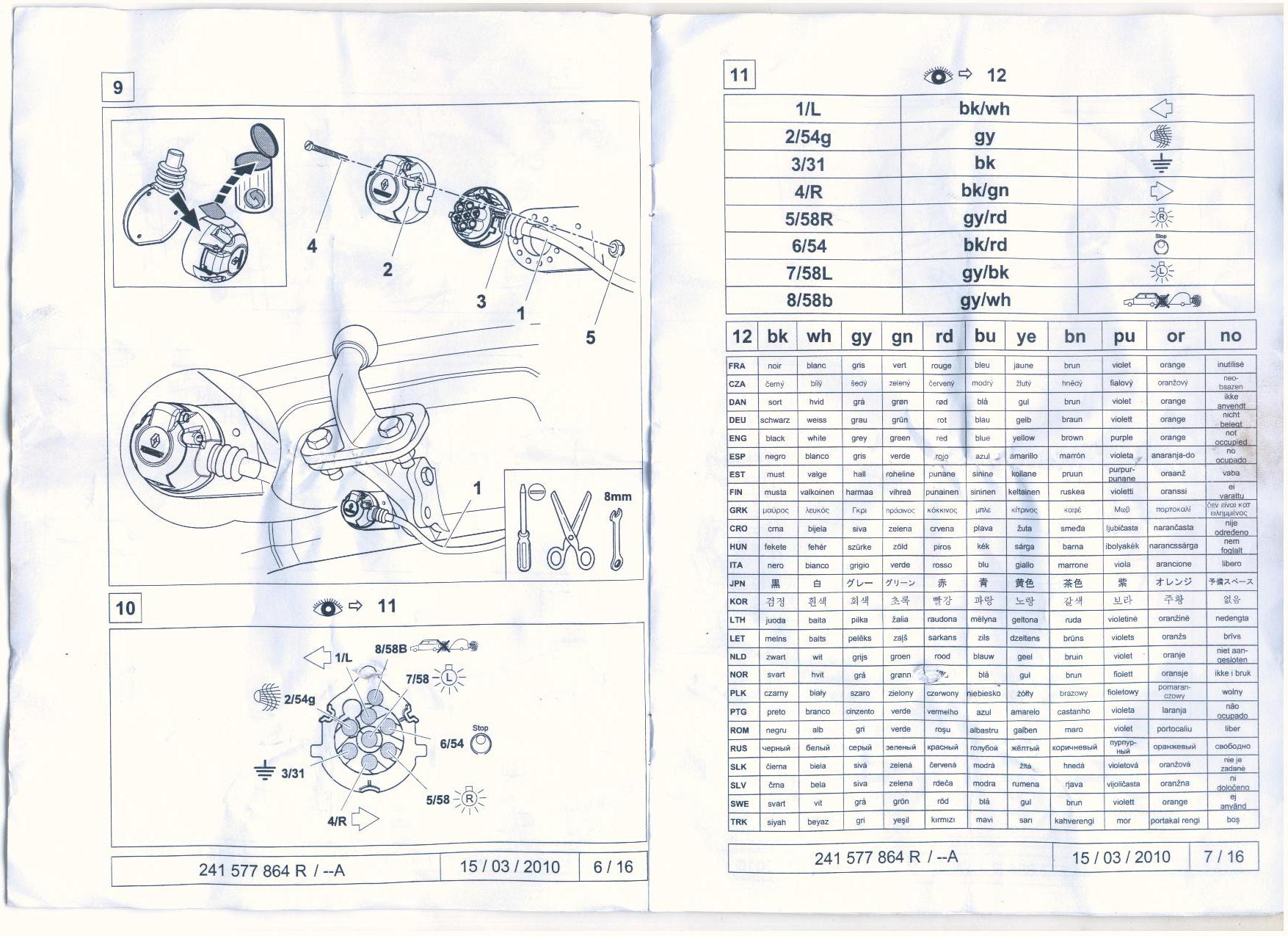

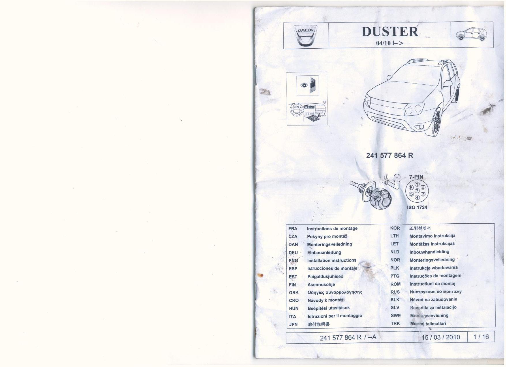

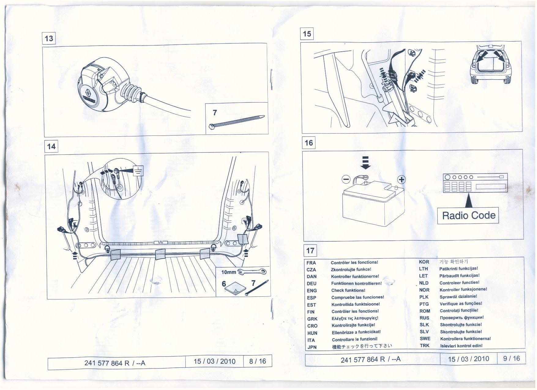

По умолчанию Re: Фаркоп
Это от оригинальной проводки.

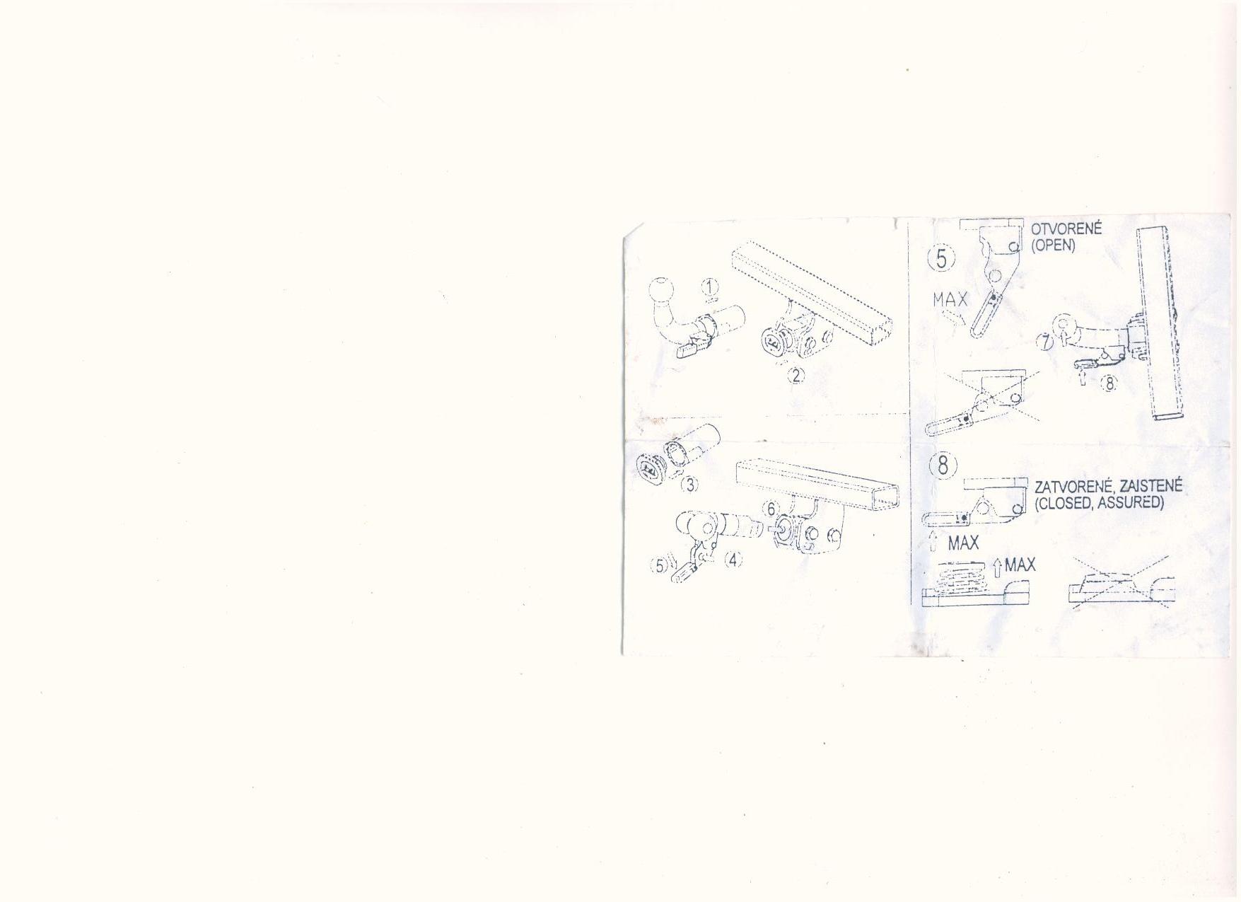

Это от фаркопа.
Ничего не резал, глушитель не снимал. Стоит вплотную к бамперу. Ставил один на яме. Единственно. попросил помочь протянуть крепеж к лонжеронам.
