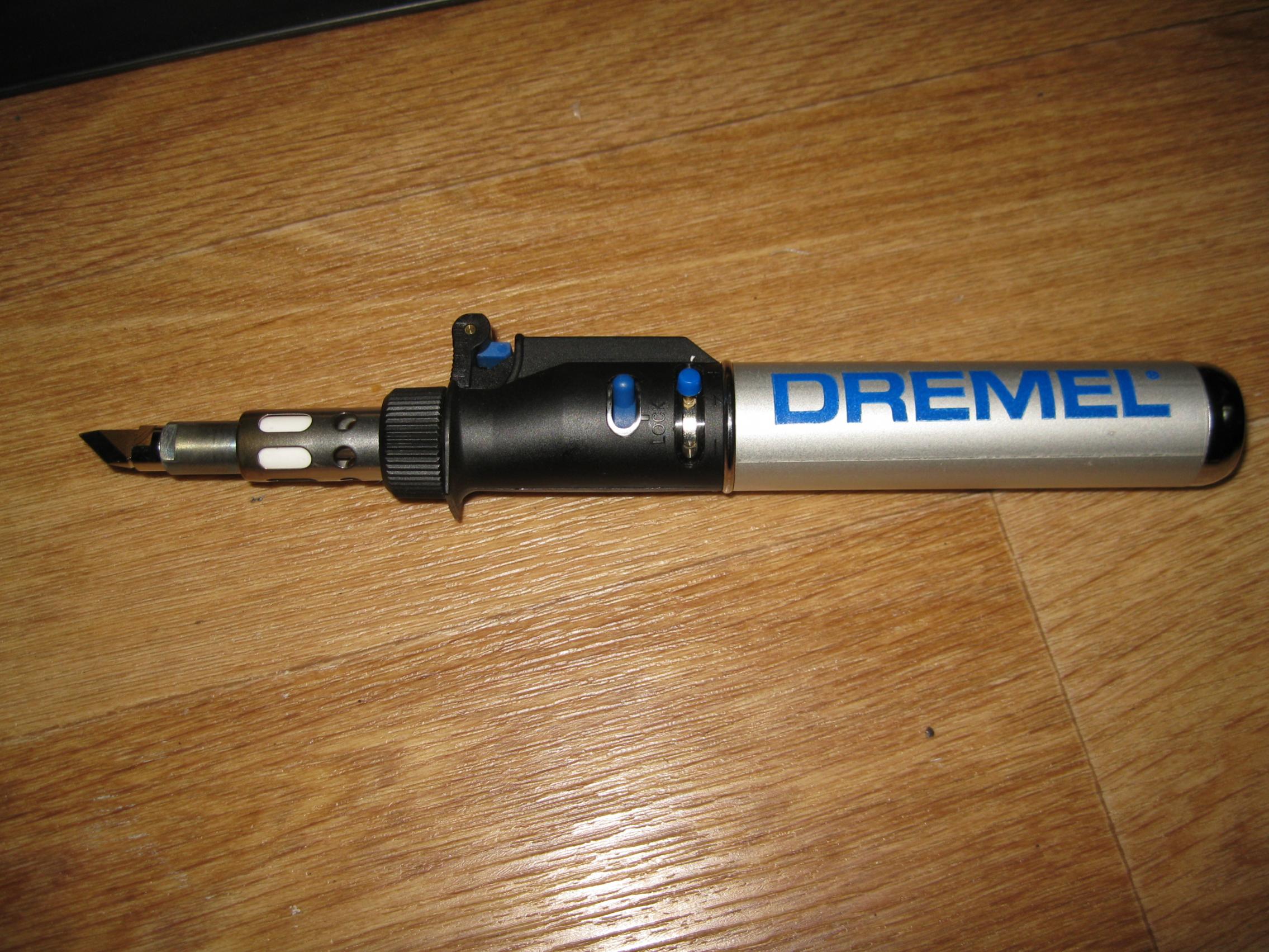

Сообщение от марк-из Посмотреть сообщение
FFZ,а как защитить от влаги,подрезав козырек...может натянуть на них типа перчаток?
Честно говоря я не знаю, просто я ни когда ни чего не делаю абы как, чтоб по быстрому закрыть вопрос и всё, к сожалению всегда основательно.
Делал вот так.
