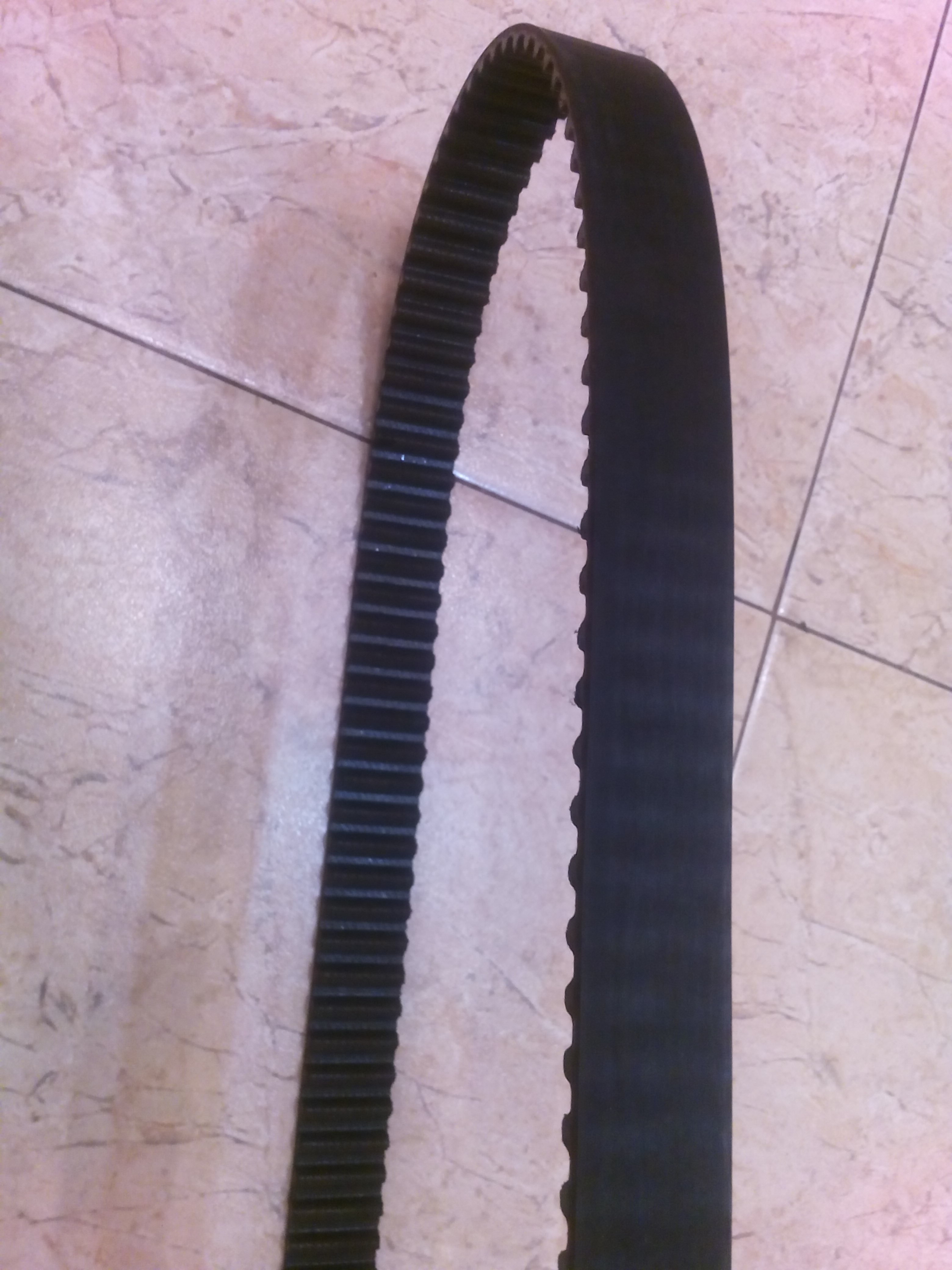

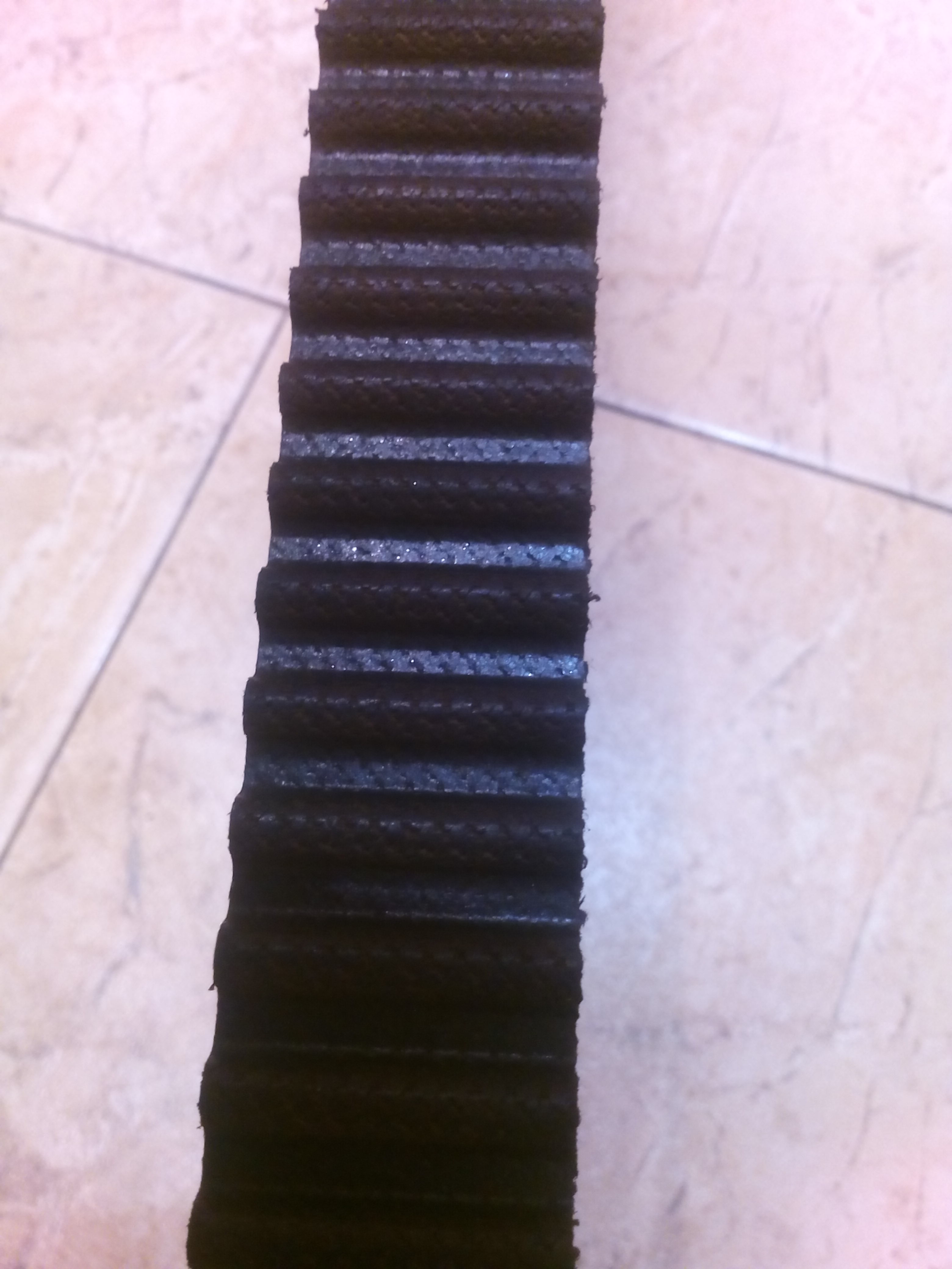

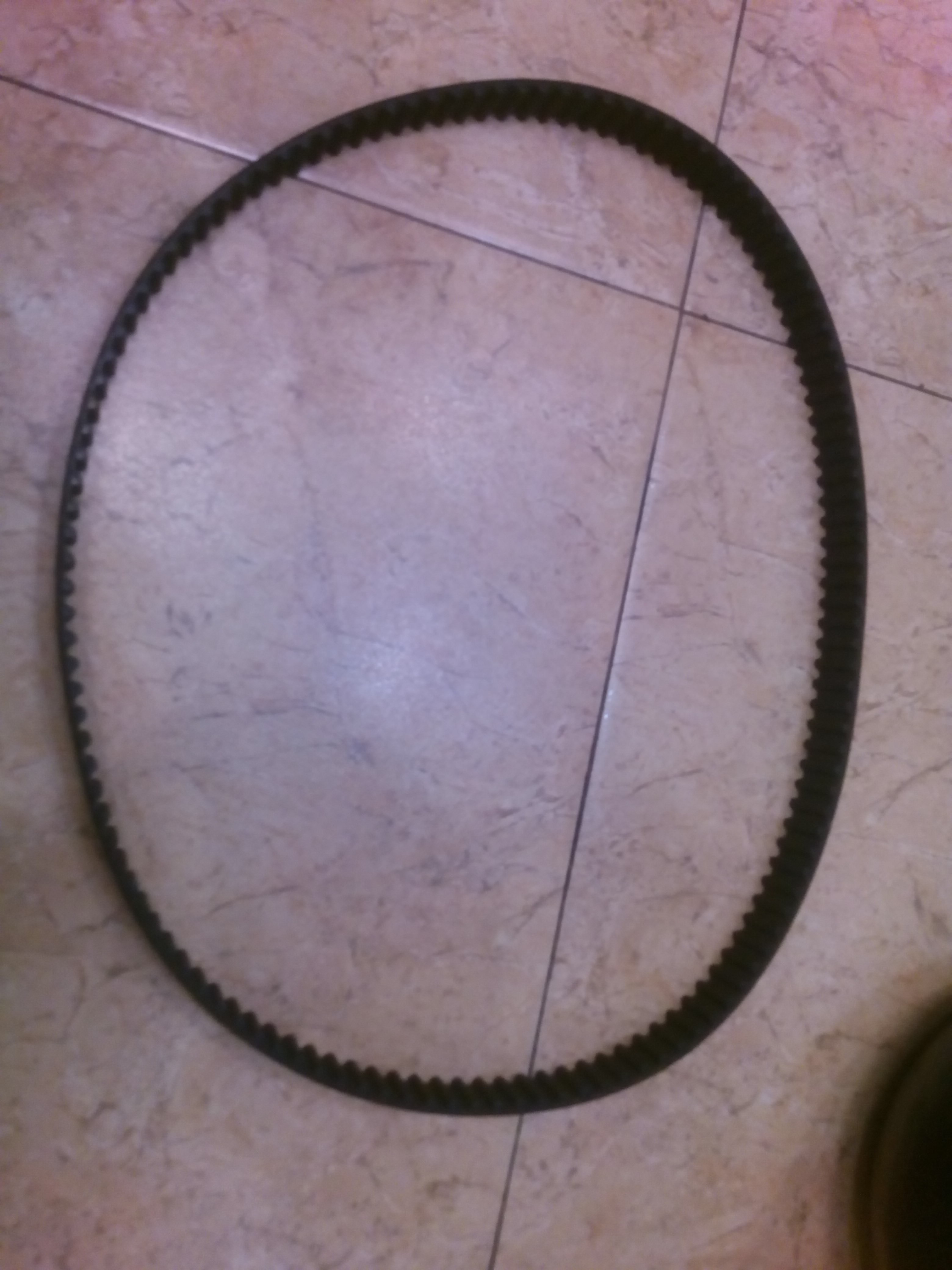

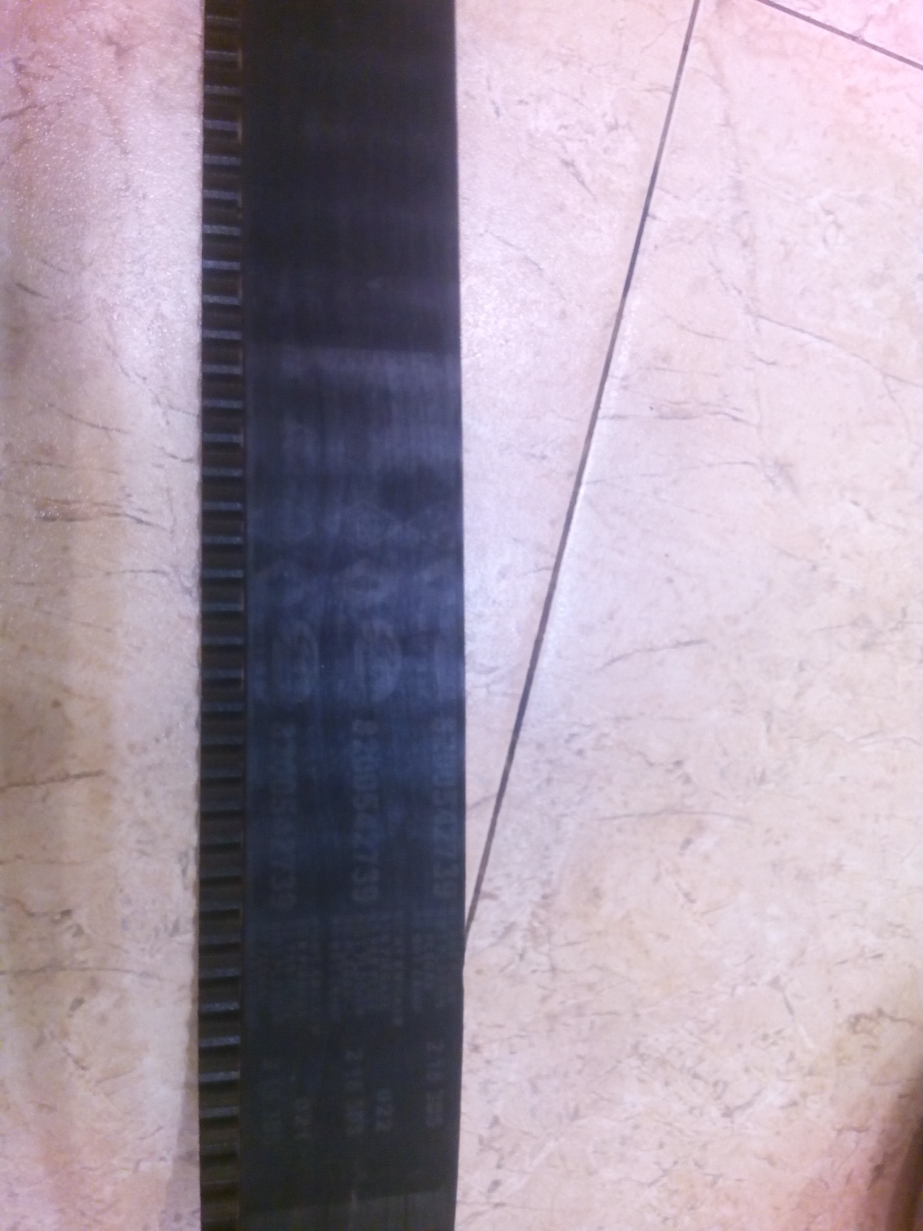

Итак. ТО60 пройдено. Заменены ремни грм и периферийного, ролики все. При вскрытии помпа оказалась абсолютно сухая, без люфтов. Менять не стал, мастер-приемщик рассказаол, что меняют помпы при 120 тыках чисто по регламенту, притом, что помпы в очень хорошем состоянии. Говорит, что ни одной помпы за 4 с половиной года выпуска дастеров не было. Поверил, посмотрел, согласился. Жалею, что фотки не сделал. Телефон сел. По времени заняло 4 часа. Около часа ждали ухода пробки при смене антифриза. Решил антифриз тоже сменить. С рождения стоит родной. Сейчас кулстрим нрц. Зашло 5.4 литра. Все запчасти и расходники свои. По финансам. За работу (замена всех роликов и ремней плюс ОЖ) 3780 рэ. Что не понравилось. Мастер ремонтник посмотря на корбку грм фирмы skf спросил "чо за фирма? Скока ставлю ни разу не видел. Кетай штоль? Качество сомнительное. Многа ремней видел, скф не знаю. Обычно на складе таких нет." (о как! Скф это кетай! мдя. эксперД) Объяснять не стал, посоветовал погуглить. Им действительно только ремешки с лейбом рено только доверие внушают? Или просто вброс на дурачка был, чтоб у них покупать? По старым ремням. Состояние практически идеальное. Ни трещин, ни чего. фотки выложу. Ролики по сравнению с новыми шумноватей, но вполне живые. Это в копилку знаний. Через 4,5 года и 55тыкам- всё живое. Это к вопросу ремней начала 12 года. У меня дастер апрель 2012. ремни в идеальном состоянии, ни одной даже малюсенькой трещинки.
