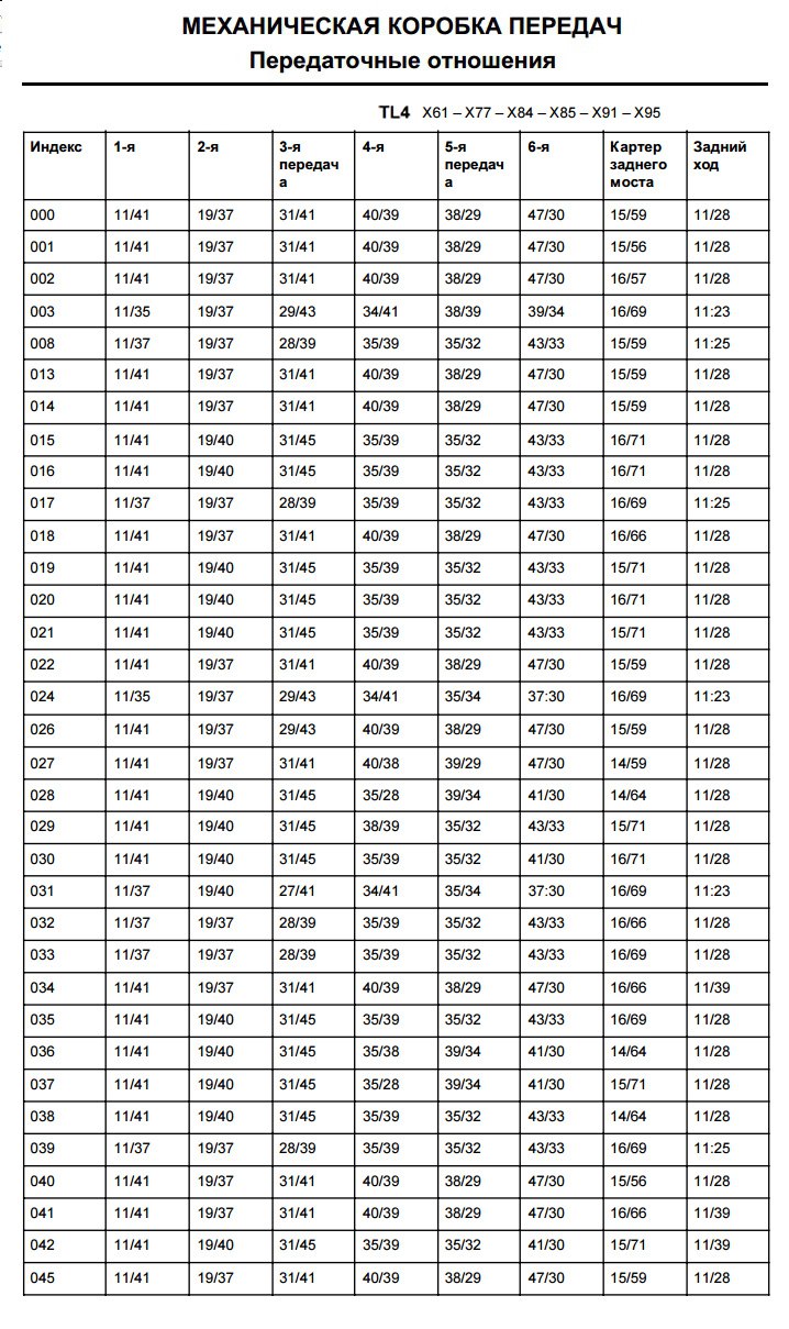

Вот тех данные на новый дастер, правда tce нет.

Сообщение от rock3079
Cкорость в милях, если что

Re: Коробки передач на Рено Дастер (Renault Duster)
Ну получается, что на 4x2 дизеле коробка длиннее.
