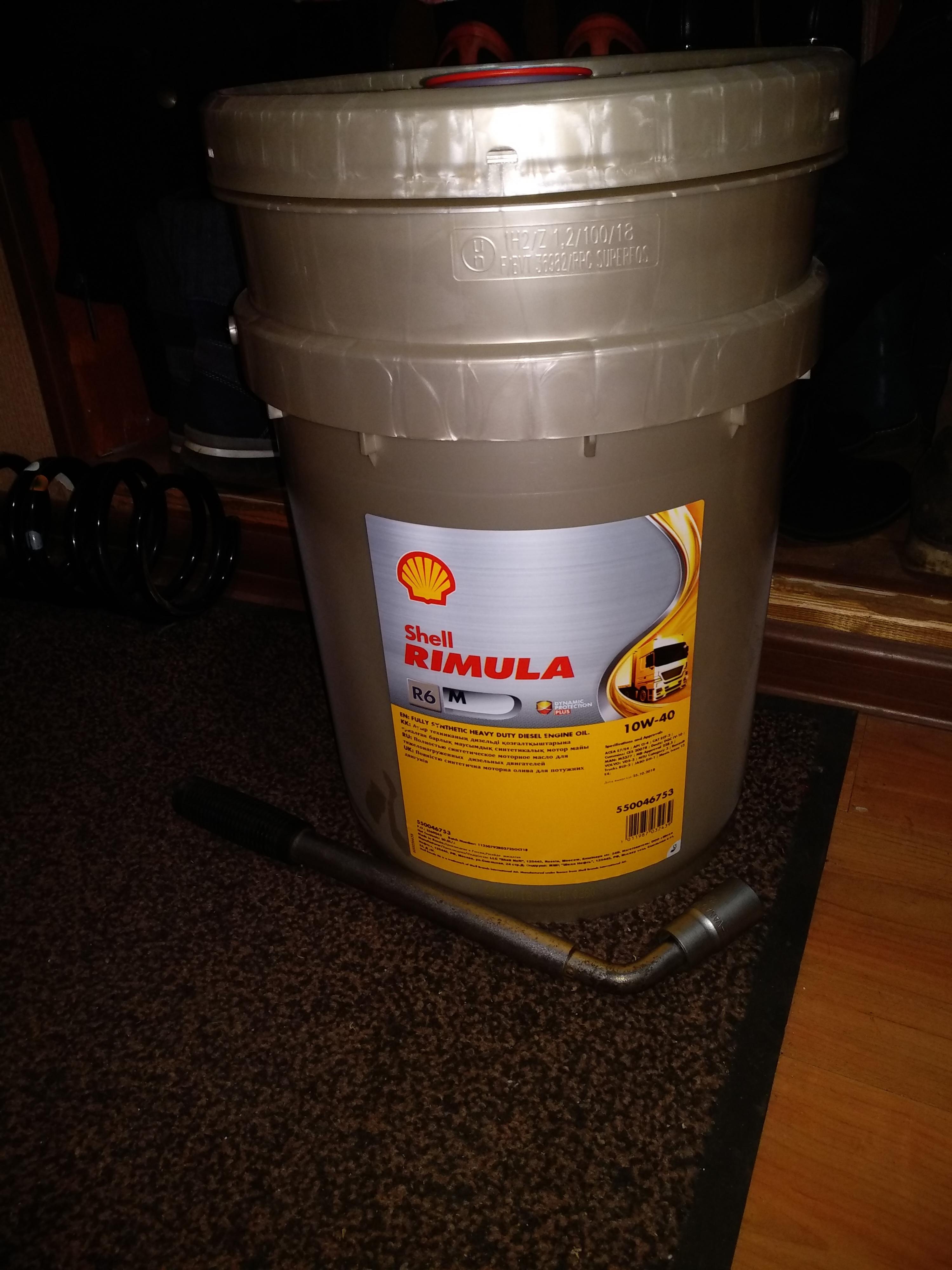

Вот такое пойдет?

Вот такое пойдет?
Сдается мне, что у вас в сервисной книжке нет этих допусков:
Shell Rimula R6 M 10W-40 имеет следующие допуски и спецификации:
ACEA E7/E4
API CI-4
Caterpillar ECF-2
Cummins CES 20078
Deutz, DQC IV-10
IVECO T3 E4 (Отвечает)
MAN 3377
MB 228.5, MTU тип 3
Renault Trucks RLD-2
Volvo VDS-3
JASO DH-1
Ruckot

эти допуски разве не превосходят рекомендованные? и цена в пересчете на 4х литровку-1060 руб. ведро 20литров -5300
Больше на дизтопливо потратите, из-за сопротивления чем на масле сэкономите. Заливать 10w в современных реалиях имеет смысл разве что в мотоцикл с мокрым сцеплением.

den0668
Вот такое пойдет?
Для рестайла вообще 10W не пойдет... Производитель что говорит... 5W30, 5W40, 0W30, 0W40

Какая температура застывания у ваших рекомендованных масел? У этой Римулы - 42. А моющее число у рекомендованного не доходит до 10. У Римулы больше 16. Опять не пойдет?
