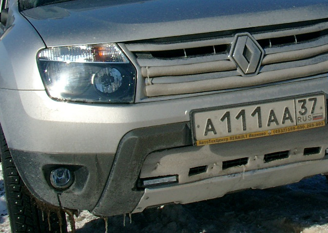

Ссылки нет сам езжу второй год так, резал эту колбасу сам по размеру между перемычками декоративной решётки радиатора, чуть длиннее размером и запихивал с небольшим усилием их в декоративную решётку радиатора до весны и после моек не выпадают. В нижнюю решётку в первый год вставил много-много мелких колбасок, но к весне все просыпались внутрь, благо там сетка стояла всё повытаскивал. Так-что на низ надо что-то думать так, чтобы радиатор интеркулера не закрыть.

Колбасы для утепления труб ?Просто пихать ничем не закрепляя?

Да. Только это на дорестайлинговой решетке радиатора делали, в новую пихать некуда.

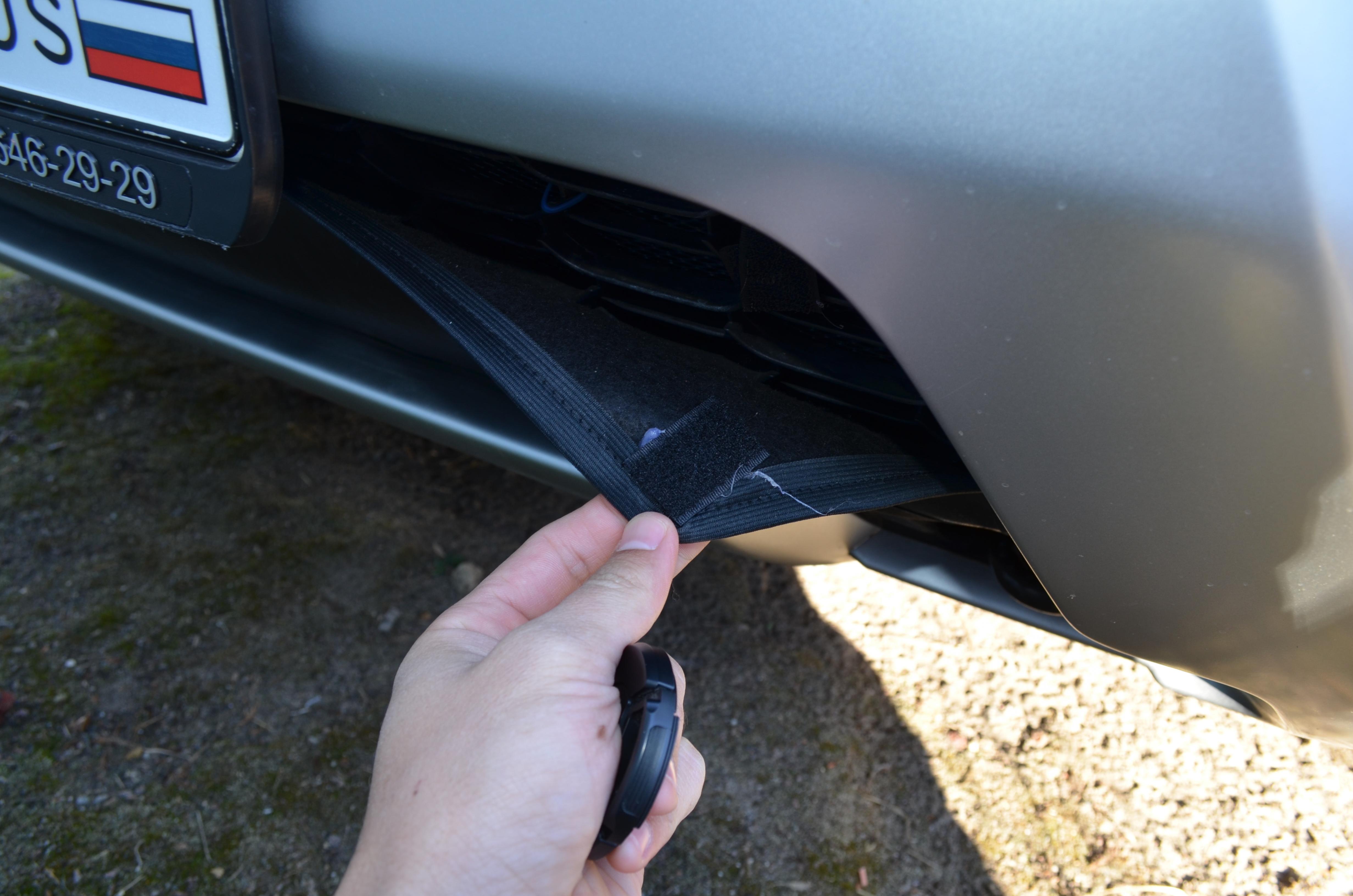

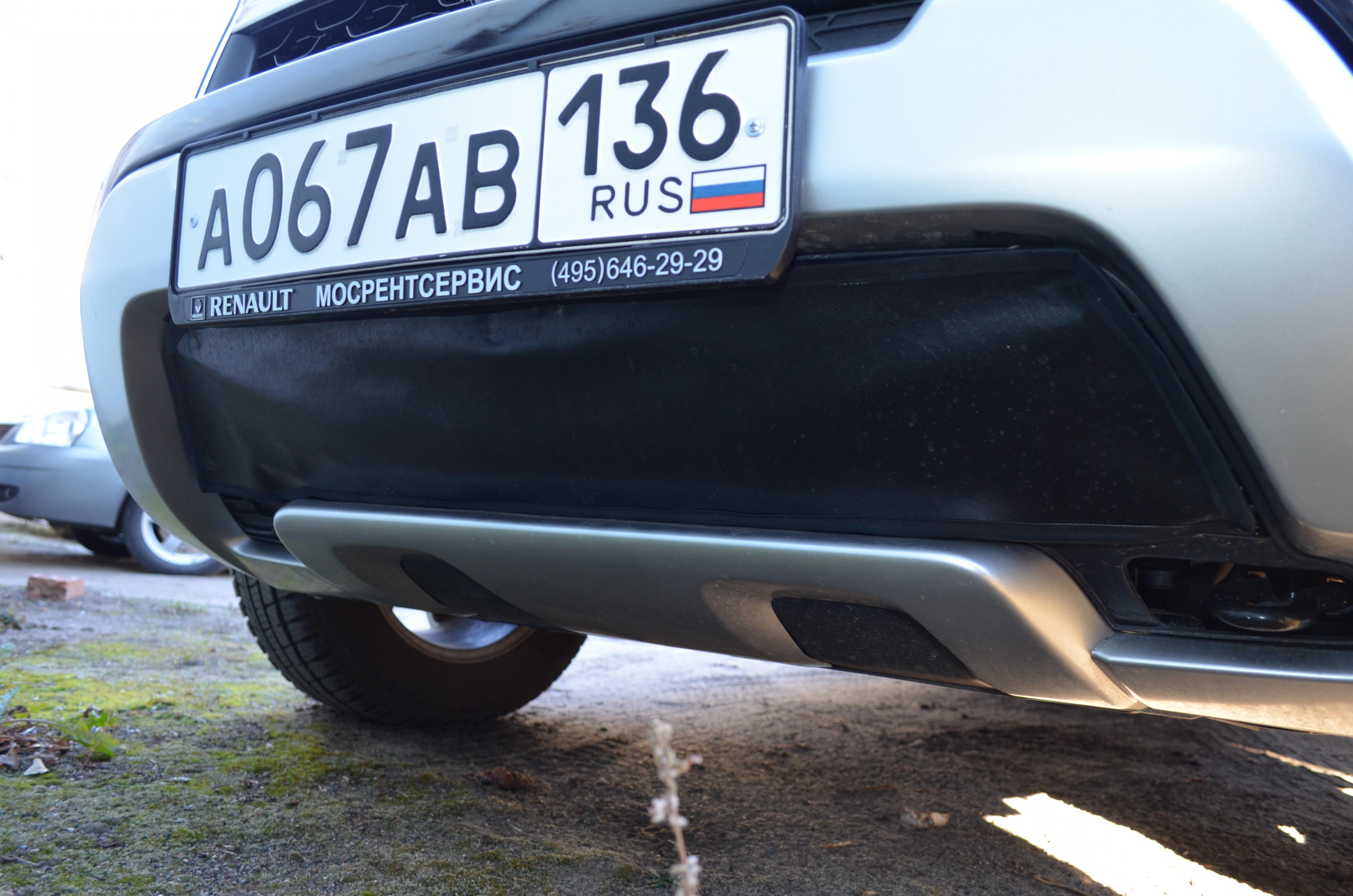

Всем добрый день! я на своем рестайле утеплил так:
купил дерматин за 200 руб.
липучку для одежды за 20 рубле
вырезал по размеру , прикрепил липучки и вот результат
Еще на двигатель положил одеяла что-то наподобие Автотепло

Симпатично получилось
Как-то так, мне нравится.
