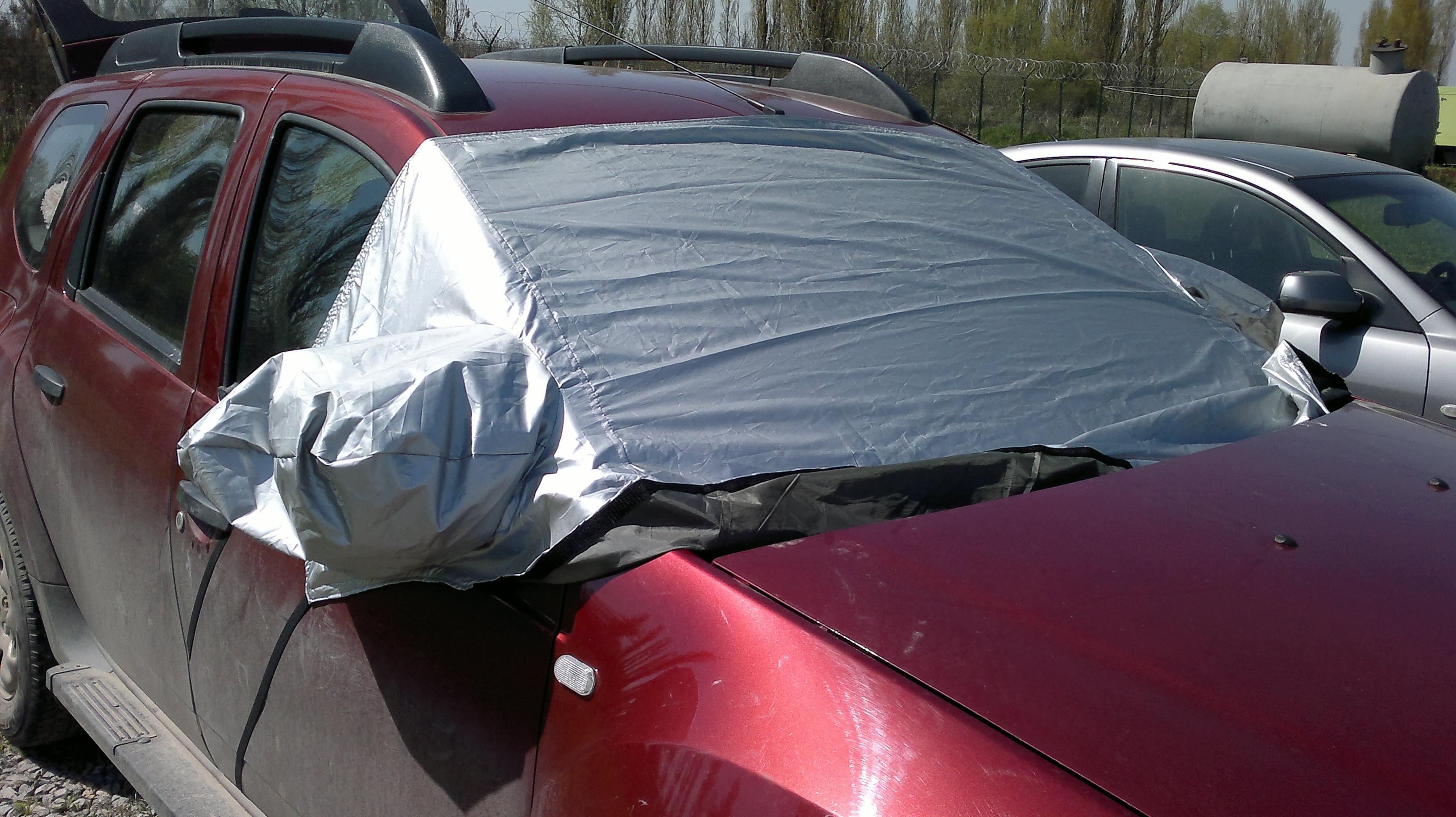

Добрый день. Хочу показать приобретенный мною недавно чехол на лобовое стекло. Брал для лета и зимы, летом защита от солнцепека, а зимой - от снега, инея и обледенения лобовухи. Живя на юге, основная защита конечно от солнца. Использую в основном, когда машина стоит на жаре целый день на стоянке на работе. Ставится и снимается легко, крепится резинками за угол передних дверей. Материал Оксфорд, легкий, мягкий, складывается в сумку. Брал здесь http://защитные-тенты.рф/catalog/che...t_Duster/8966/

Чехол такой сам на свои машины делал и эксплуатирую в перемешку с чехлом для верхней части кузова. Когда есть время, то накрываю верхним полным чехлом. Если некогда, или знаю, что к утру не ожидается снег, то могу и таким коротышом накрыть.
Но, для защиты от солнечной жары, лучше всё же крышу накрыть. Хоть какой тряпочкой. Заметно прохладнее получается. И кондиционер не борется с жарой от огненной крыши.
