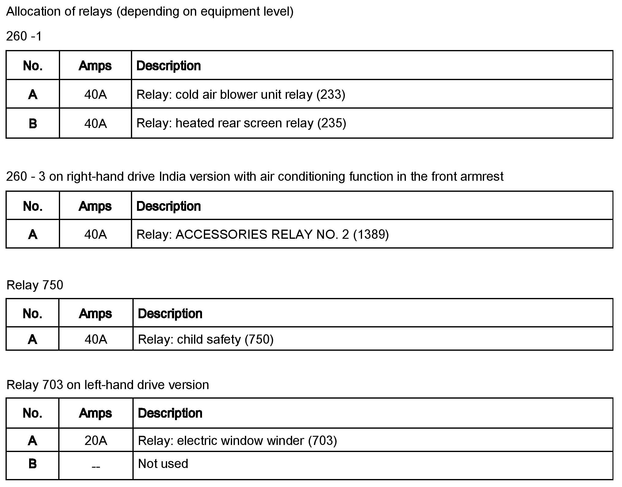

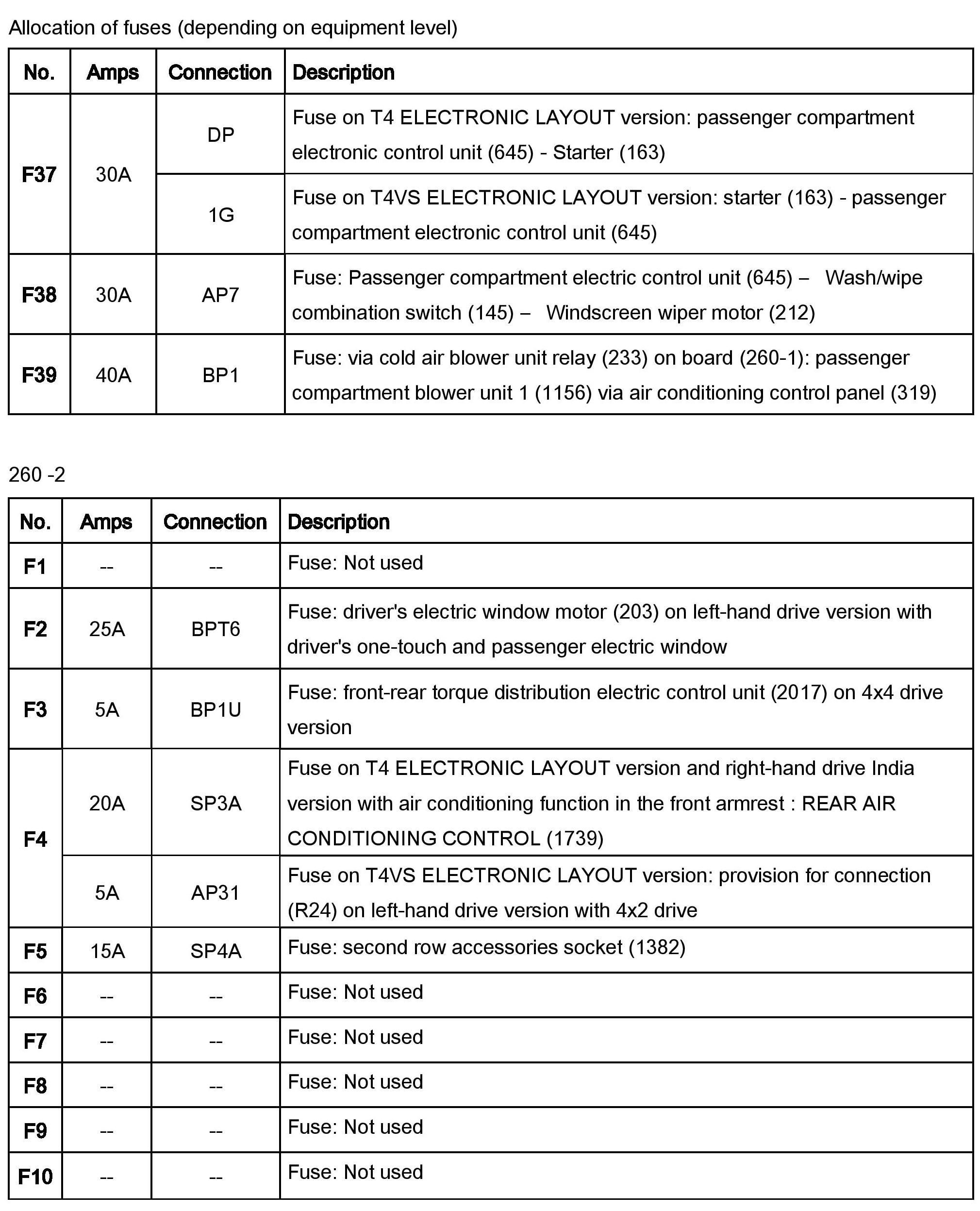

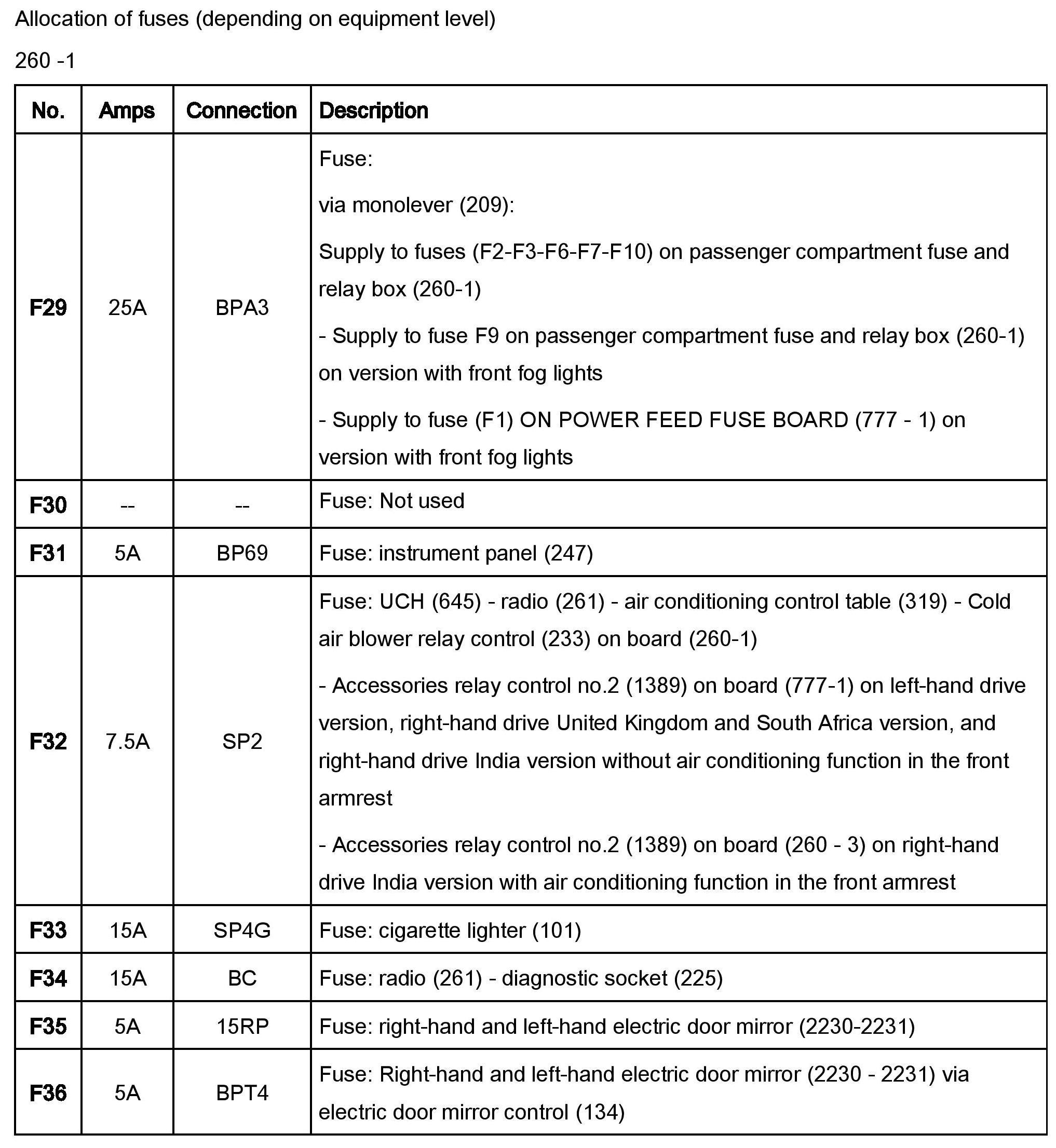

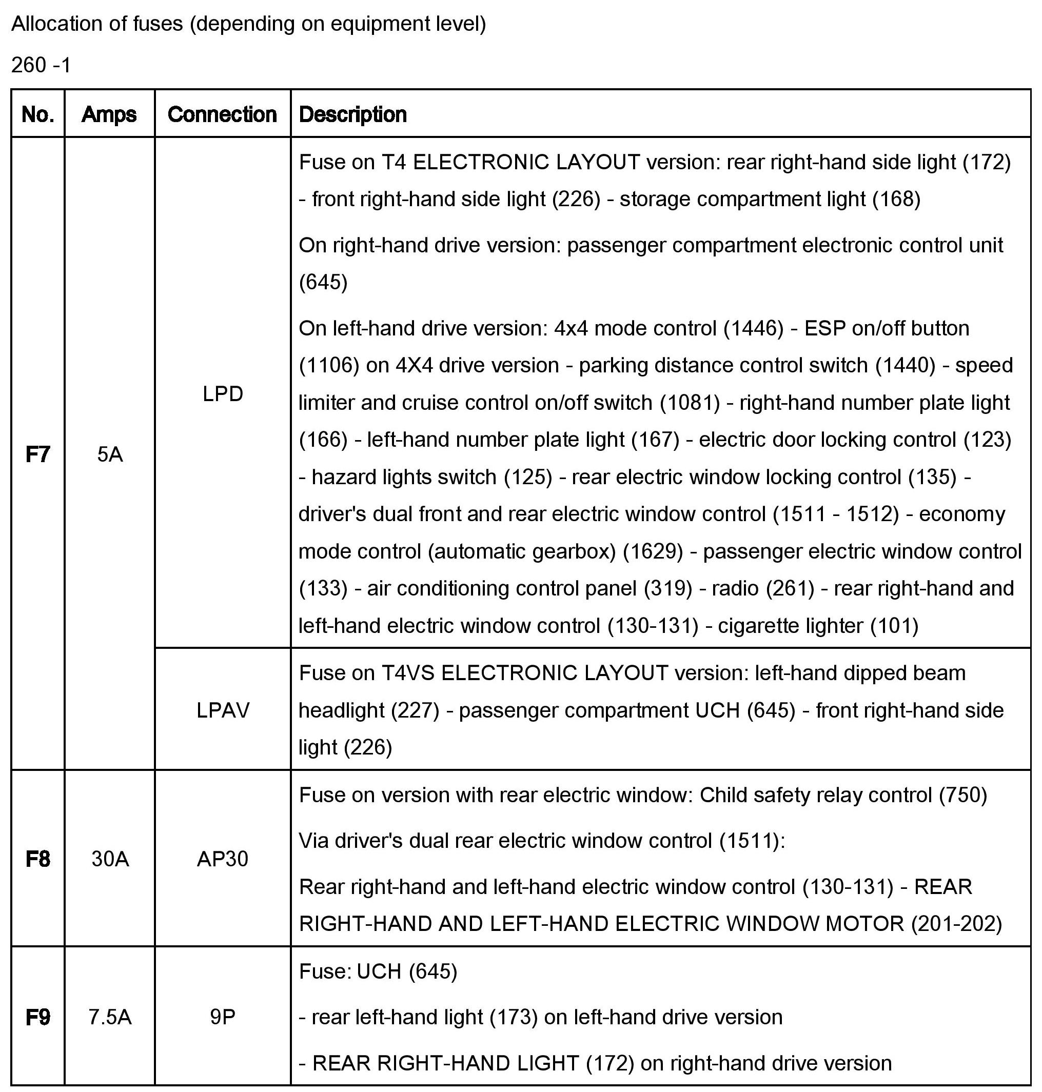

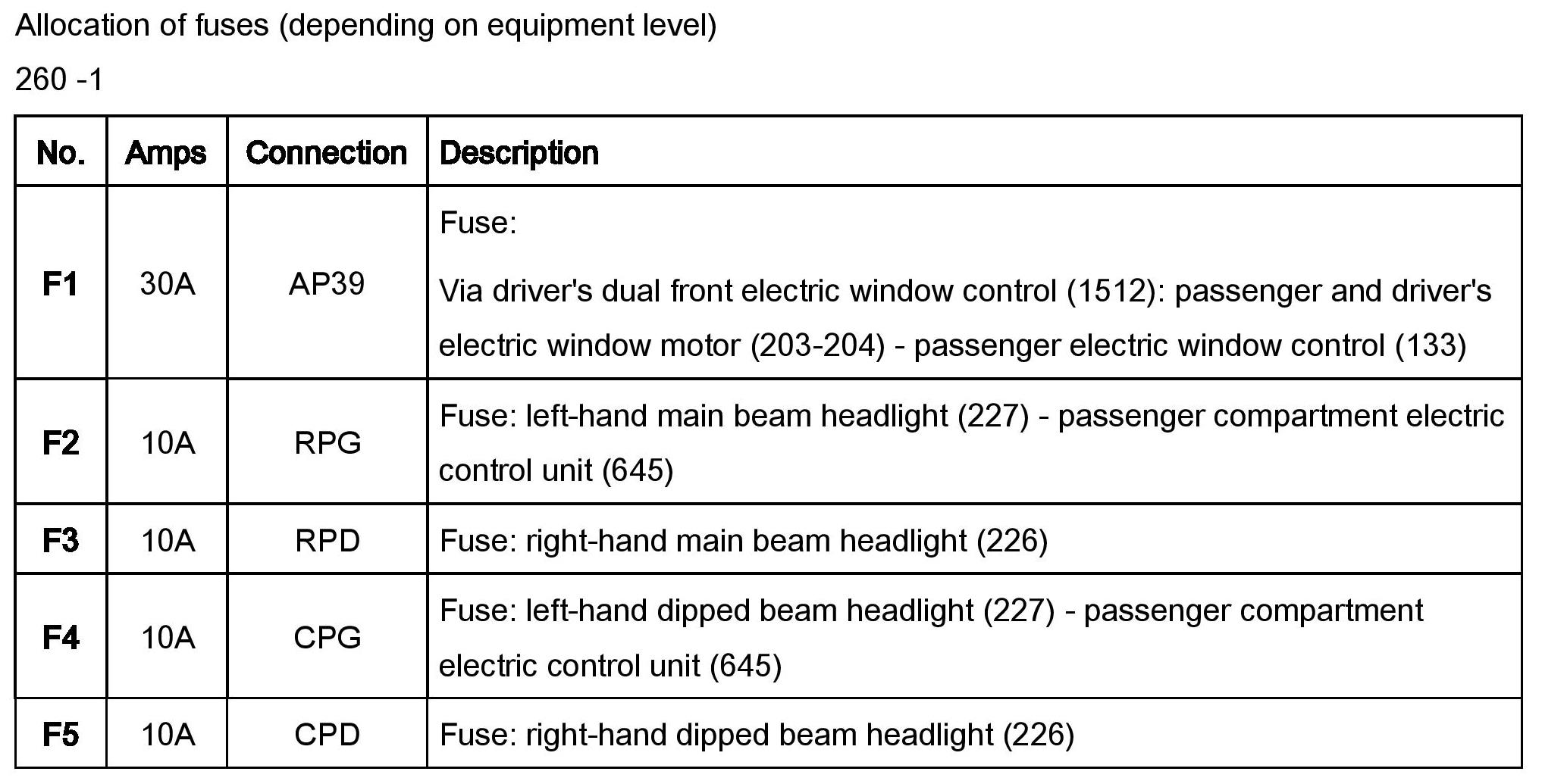

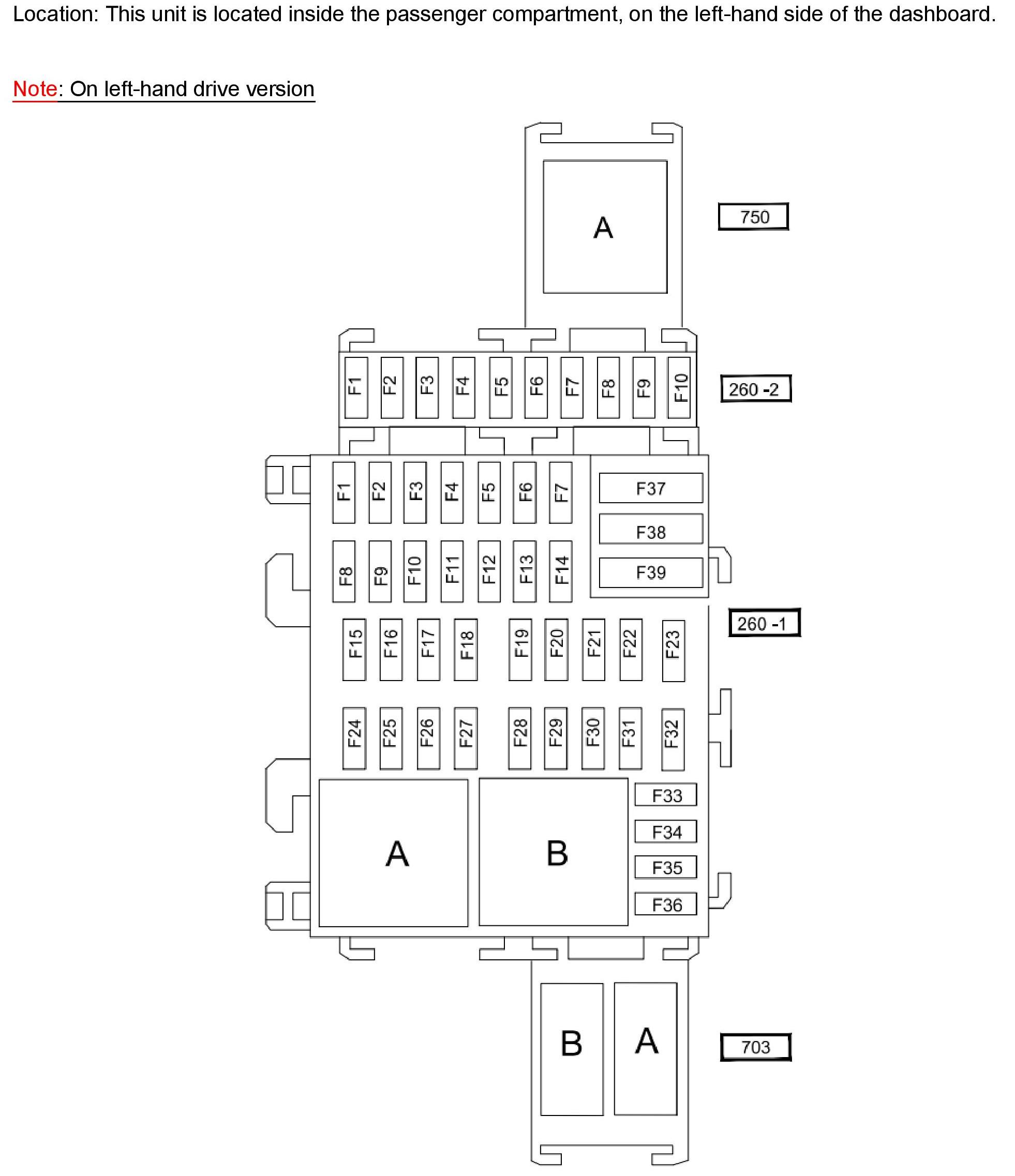

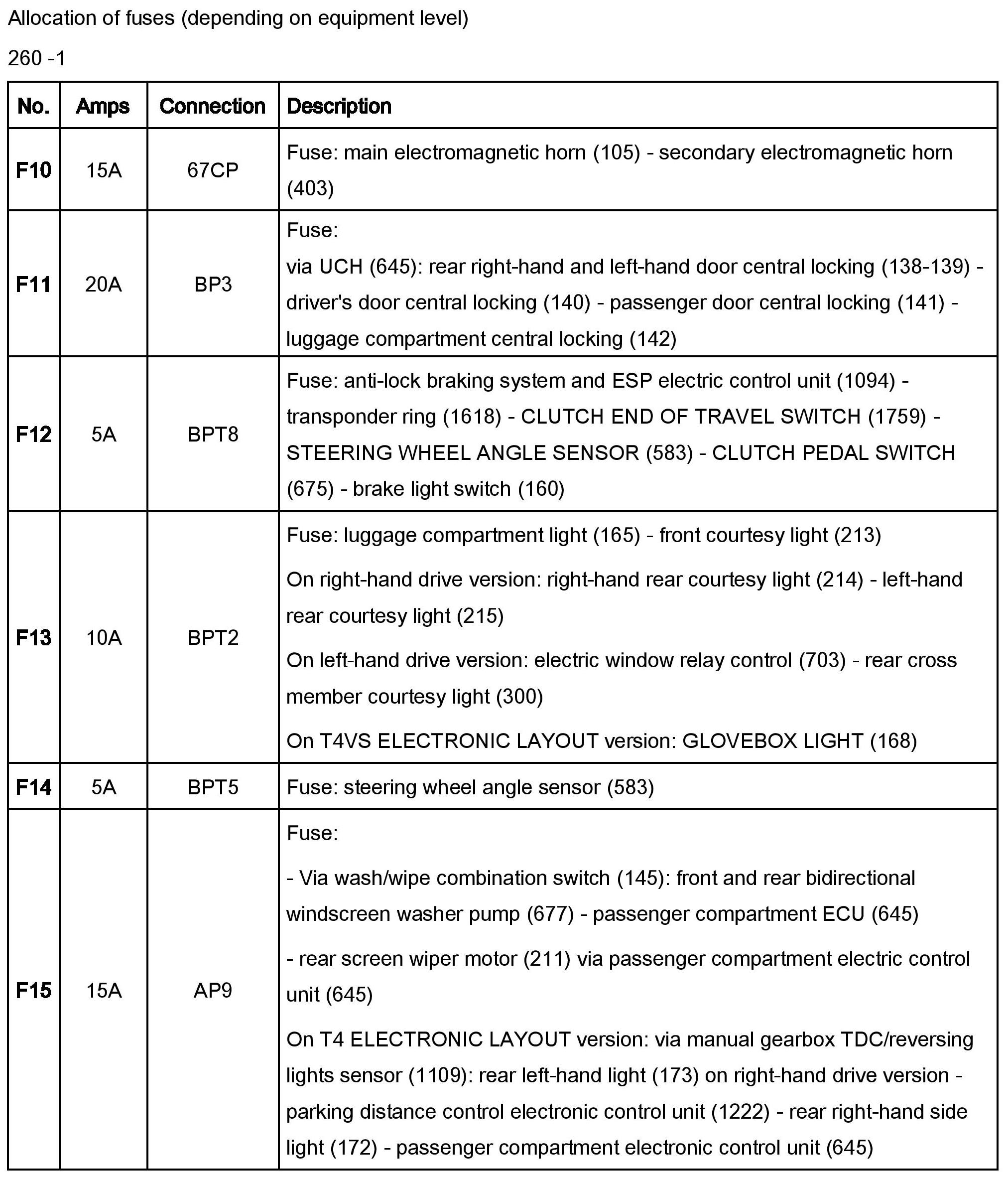

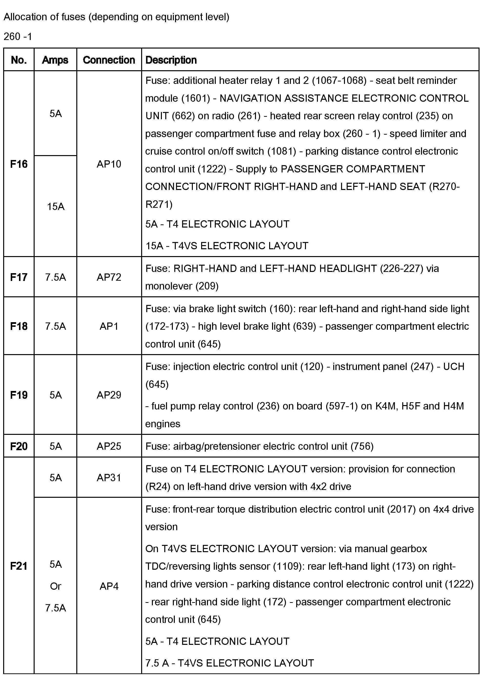

Предохранители Дастер-2015 (нажать)

Где то видел всё тоже самое, только на русском языке.

Сообщение от Capri73
Может в инструкции к машине?
Правда там номинал предохранителей не указан.

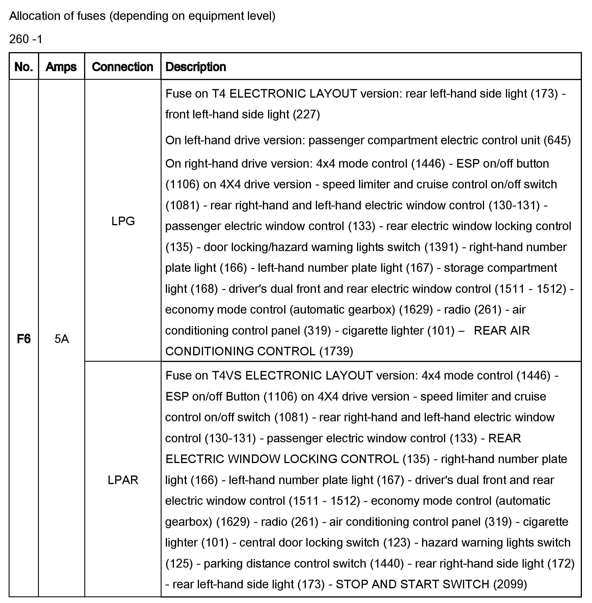

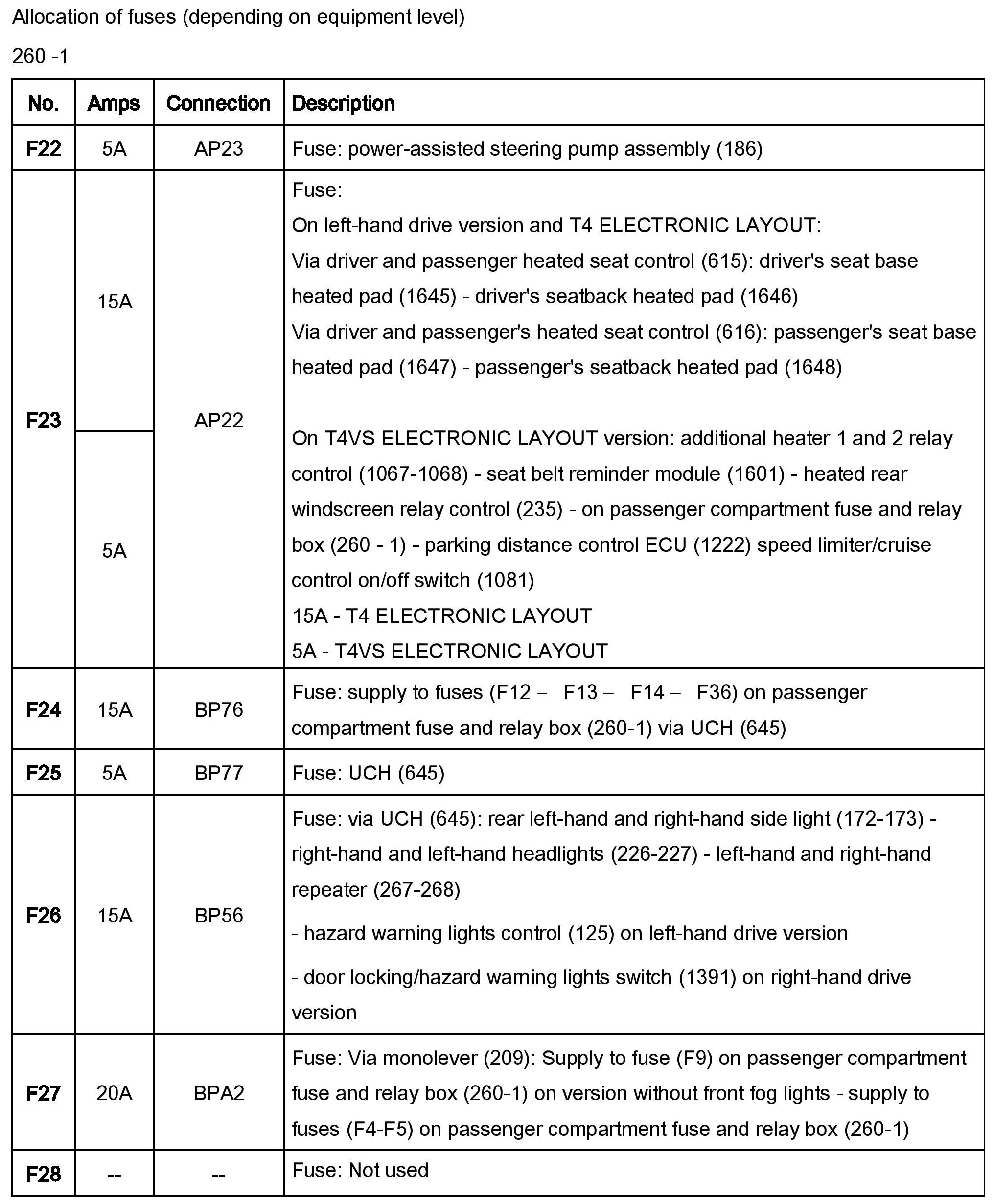

Да где-то здесь же и было. Но не помню где точно.
Поэтому вот:

Сообщение от Iron
Поэтому вот:
Это на 1ю фазу.

Сообщение от Modigar
Если дворники работают а вода не брызжет, значит дело не в предохранителе?
Если не ошибаюсь - F27, насос омывателя и задний стеклоочиститель. Если задний работает и передние щетки в положении "выкл." после включения омывателя делают взмах, значит предохранитель целый.
