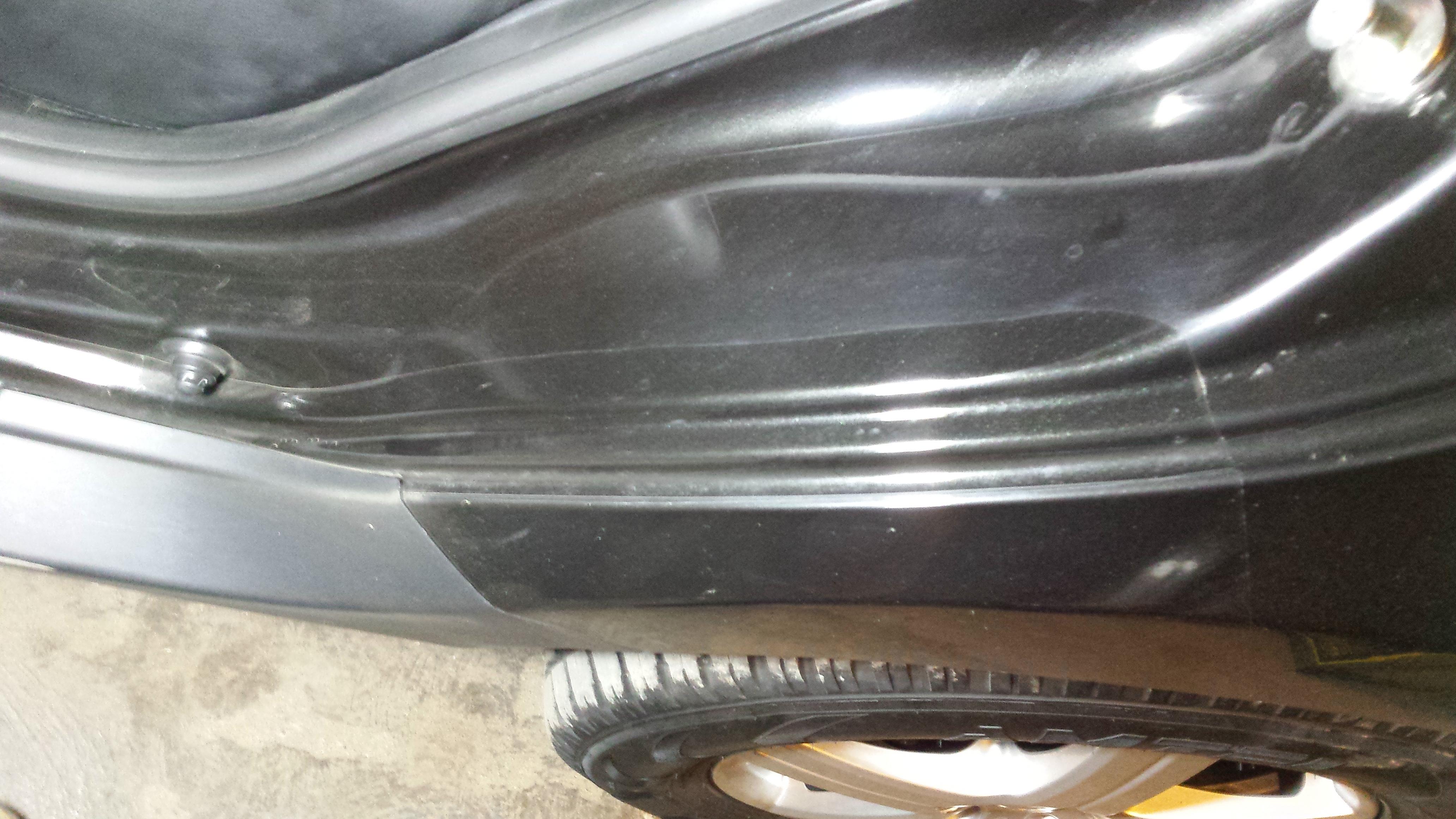

Вот как я сделал.
Эта сама дверь:
Это проемы:
Программирование ЭБУ в Волгограде

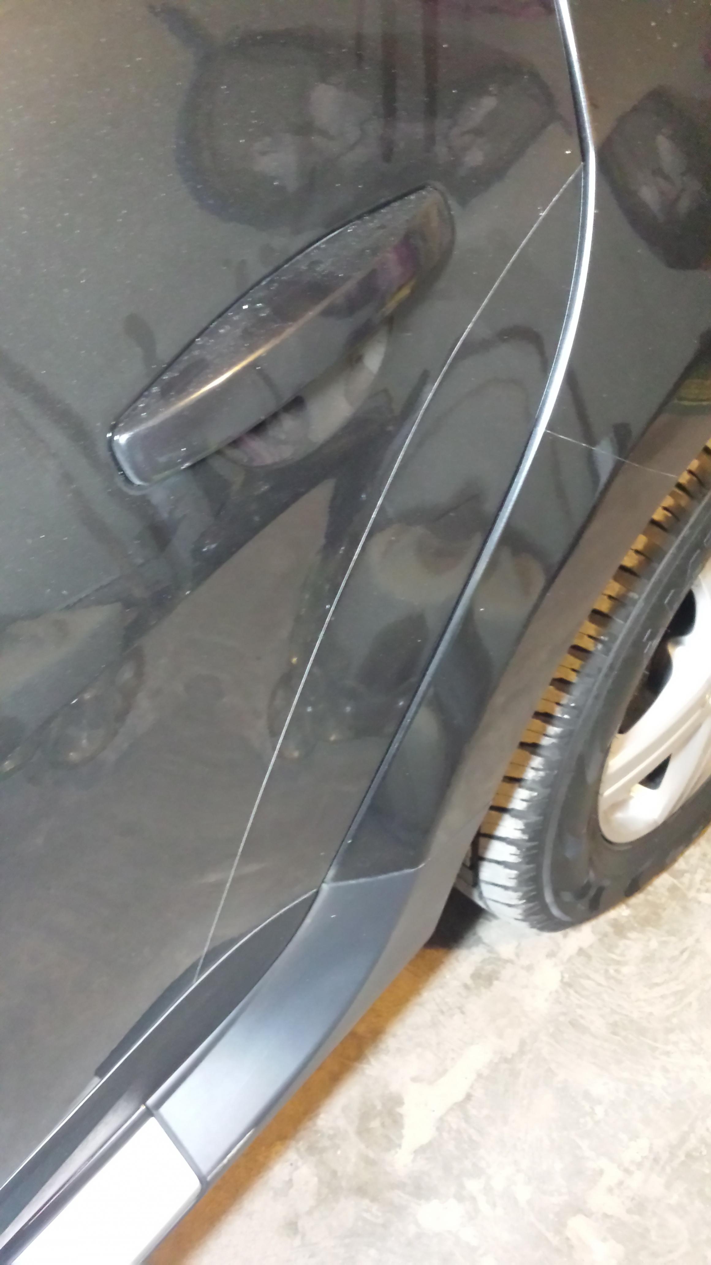

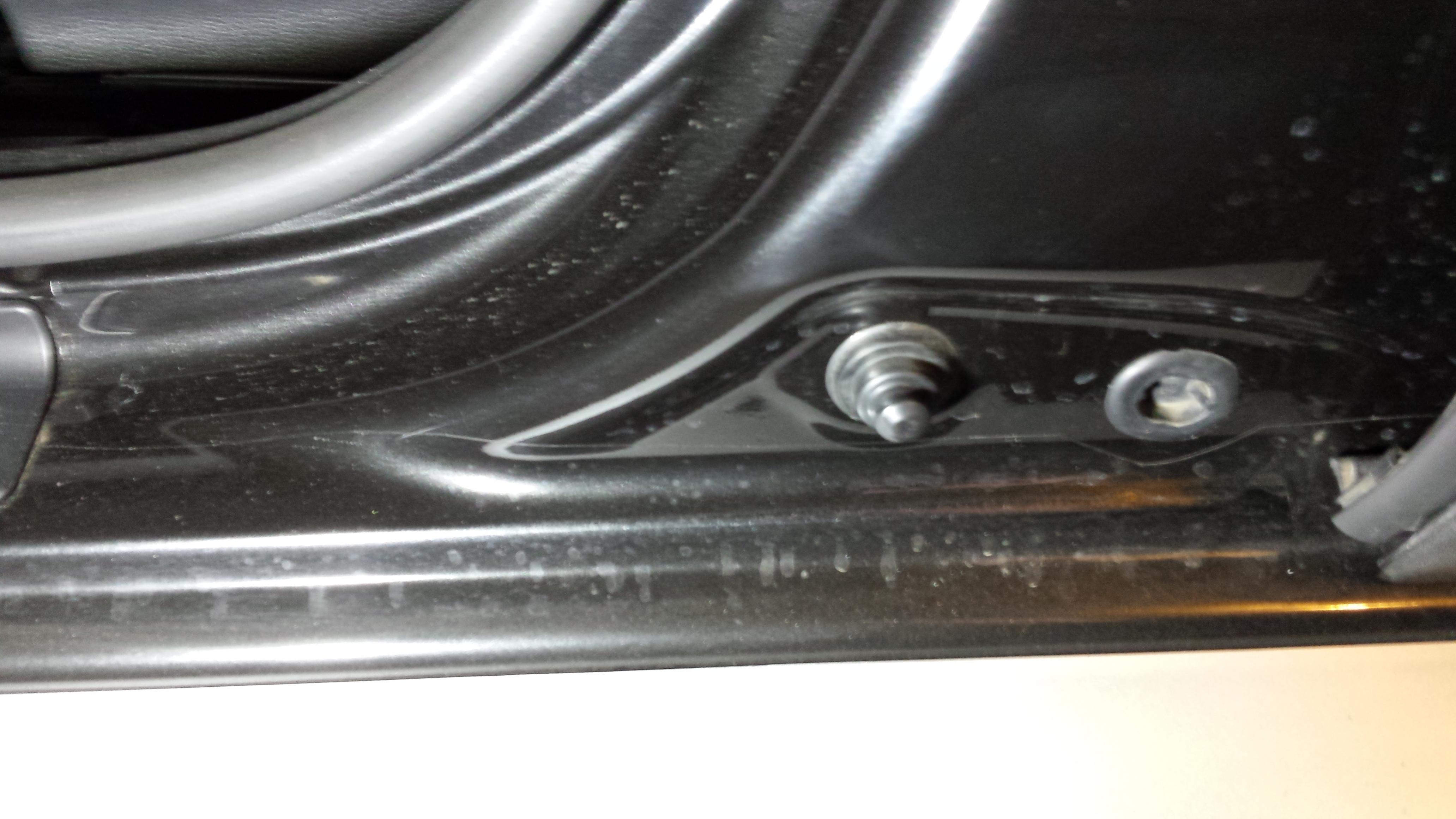

У меня тоже протерлась краска до грунта по кругу, вовремя заметил и сразу к дилеру.Сделали по гарантии.После чего сразу проблемные места заклеил пленкой.Так как то поспокойнее.
Все правильно сделал!!!! Я тоже все проблемные места оклеил бронепленкой, только сразу после покупки автомобиля. Вот уже полтора года и никаких проблем.

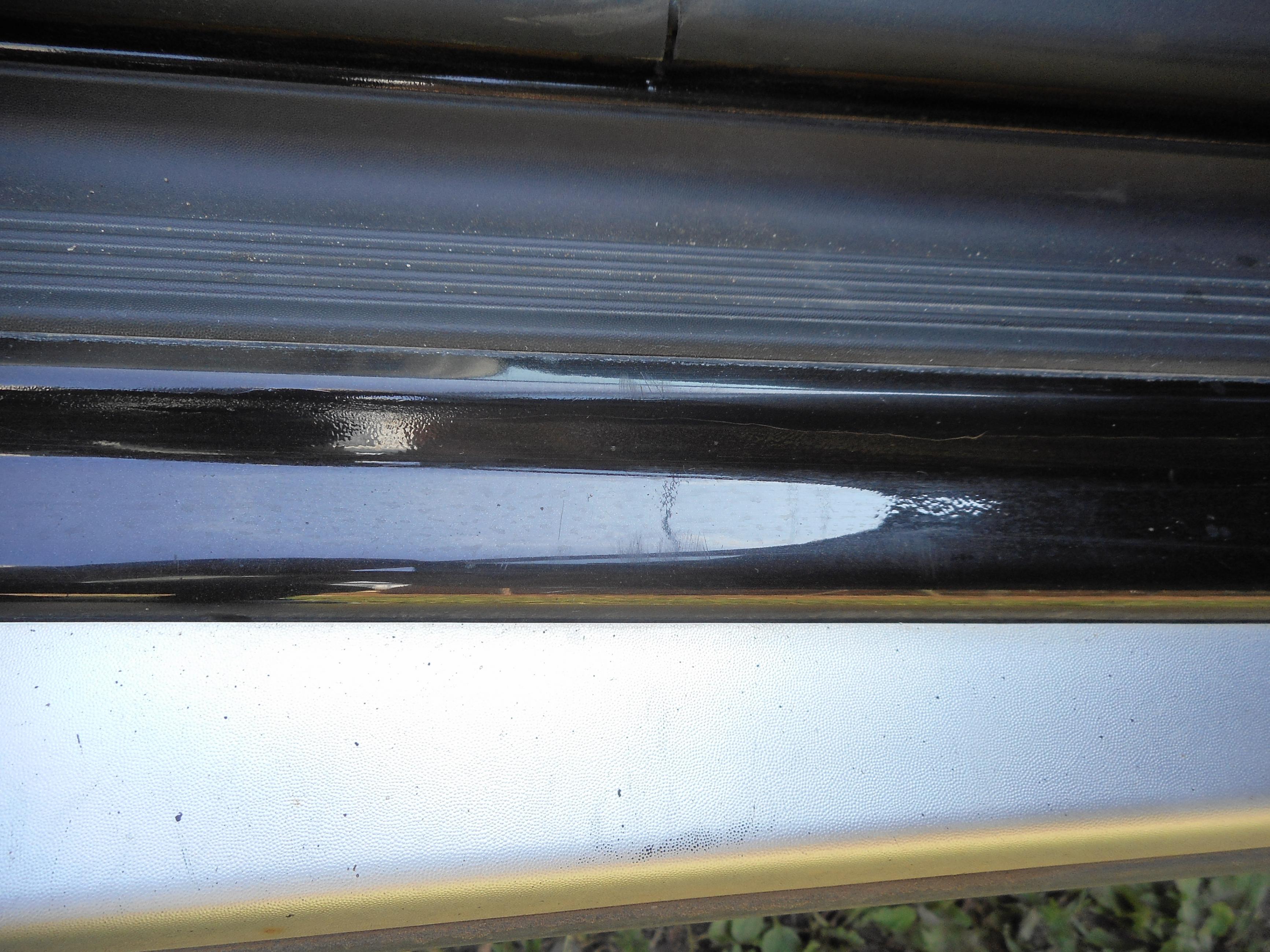

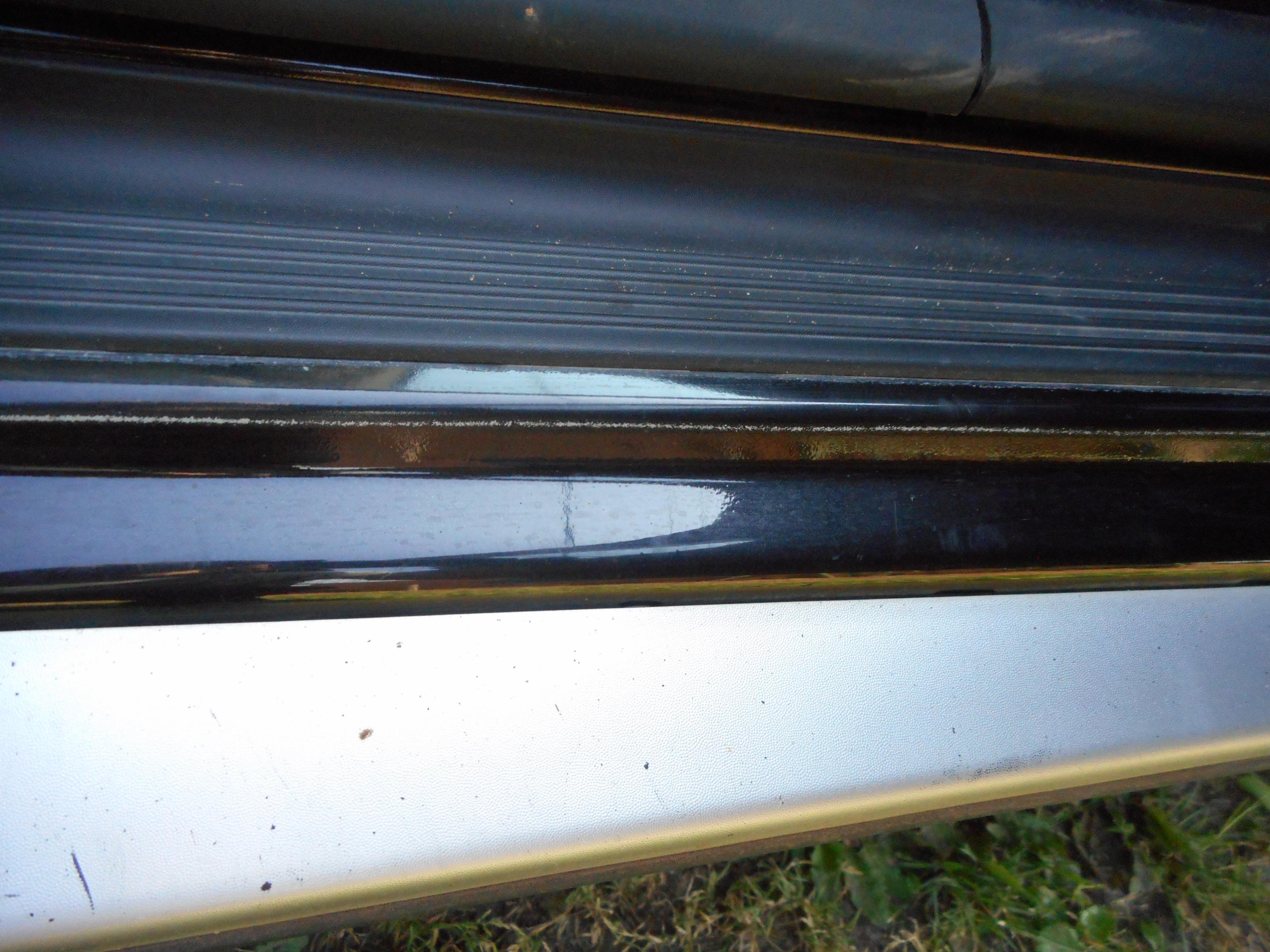

Тоже потерло ЛКП, уделил время на все пороги всего 8мин, на каждый по 2мин.....маркер Munhwa Paint, для стекла, пластика, дерева, металла. Чернила, с лаковым эффектом, водостойкие.
