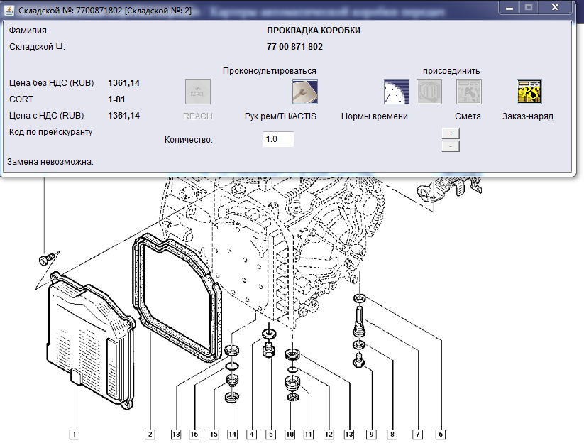

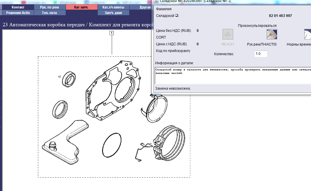

Пошарился в программе диаложис, вот что нашёл
Комплект для ремонта АКП 8201463997
Прокладка коробки 7700871802
Отдельно каталожного номера на фильтр нету....
