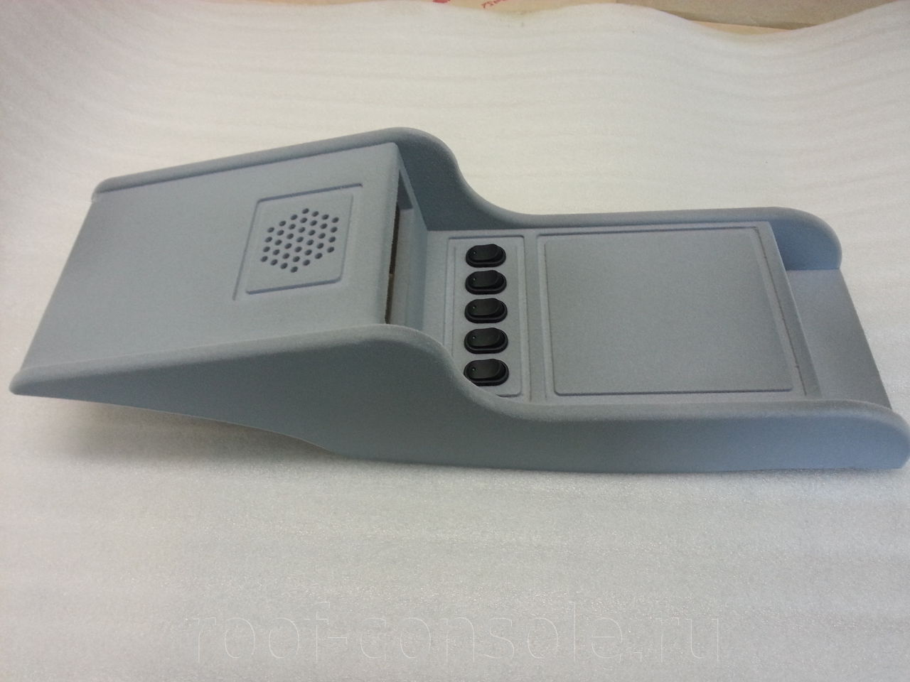

Да странно поступили, ни фото конечной примерки, ни процесса установки, а уже продают. Кто заедет, пусть мозги поделает, почему человека нагрели. Также по фото не понятно, вместится ли вообще туда рация. Для уаза посложнее и дешевле http://roof-console.ru/internet-maga...del-kargo-2014 Наверное уазоводы дастеров не любят.

Вчера наконец поставили приоровский плафон в ларгусовскую консоль( примерочный ларгус), рация вмещается хорошо, только пришлось опустить ниже зеркало заднего вида. Плафон люксовский светодиодный-светит хорошо. Правда он чуть вглубь салона установлен-следовательно светит не куда штатный светил. Но трудностей нет.

забавно... производятел сам презывает подвергнуть свою консоль напиллингу....
если не устраивает то что предлагают они... купи у них же дешевше.... например на уазку.... и... не страдая рукоджоппиемм... доработай по профилю крыши....
для доработки понадобится всего лиш малярный скорч.... карандаш.... с прикрепленным "щупомкрыши...." электролобзик с правильными пилками.... и .... правильные руки....
вот сцылко... не бюджет конечно... но добротно и реально быстро.....
я в своё время там делал себе потолковую консль на пикапомазду.... щас всё никак не доеду на примерку на дуздэре....
http://avaccom.ru/index.php/catalogue

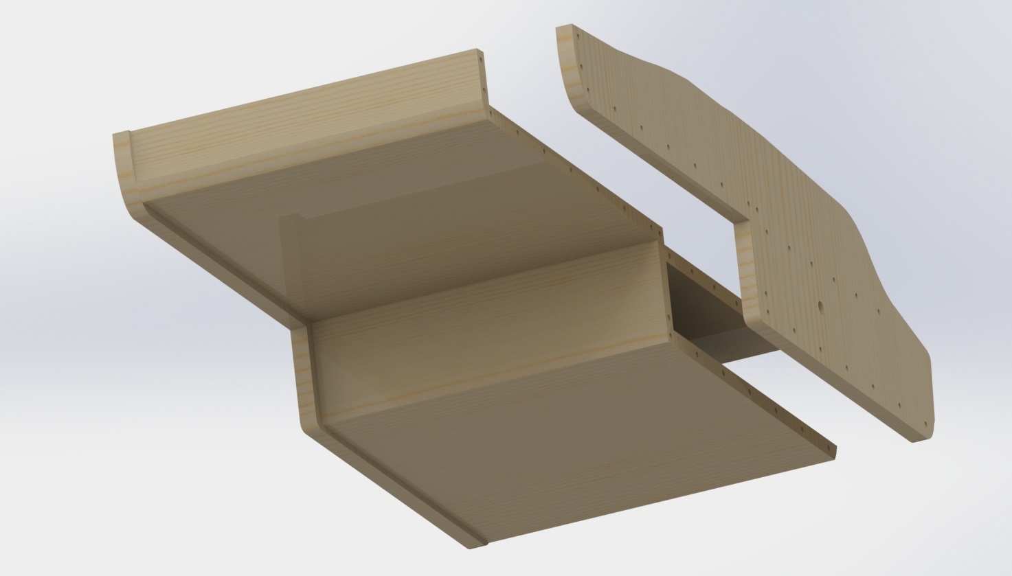

Оформил чертеж в солиде. Спасибо Евгению
После примерки бумажного макета выложу чертежи в открытый доступ

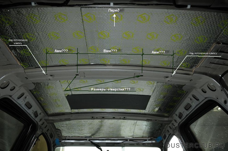

Думаю тоже смастерить верхнюю полку. Пока только сделал лекало боковины (делал по месту из картонки, подрезая и подгоняя постоянно). Передние точки крепежа будут на переднем усилителе крыши (под штатным плафоном в усилителе есть два отверстия), через закладные с приваренными гайками. Вот с задним креплением полки небольшая засада, неохота снимать обшивку, чтоб найти такие же отверстия в среднем усилителе. Пробовал найти иголкой, протыкая обшивку, на одно кажись попал, но не уверен. Если кто уже крепил по среднему усилителю, выложите плиз размеры отверстий с привязкой к клипсам крепления обшивки по средненму усилителю.

у вас неверная фотка. Вот

R50, не пробовал в ЛС Карт163 написать?
Думаю он может подсказать эти размеры, так как делая эту полочку
он точно размеры снимал.

Сообщение от hyperion
Эта полка предназначена для рации и не большого количества кнопок. Для удобства подключения приборов, внутреннюю перегородку желательно исключить. Она будет мешать. Боковые отверстия надо делать индивидуально. Они для фиксации рации у меня были сделаны.
У меня эта консоль держится исключительно на потолке. Потолок её держит хорошо.

Просьба ко всем кто будет делать ну например шумку потолка - снимите размеры между возможными точками крепления.
У меня то же картонный макет есть , но вот в вектора для ЧПУ-шек переводить пока не вижу смысла - непонятно как крепить (куда).
К обшивке потолка я не рассматриваю - рации бывают и под кило - думаю телепаться будет
