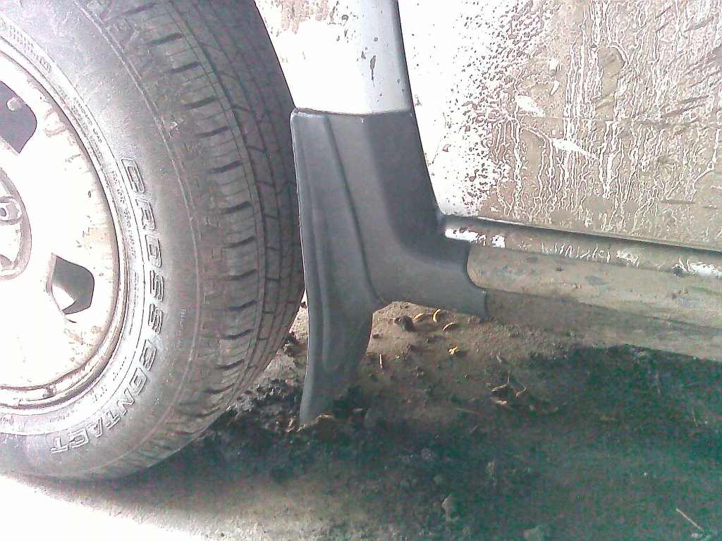

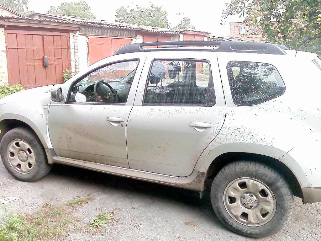

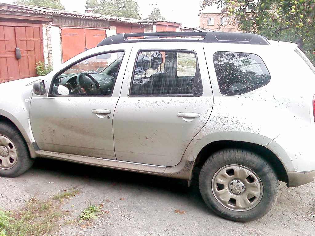

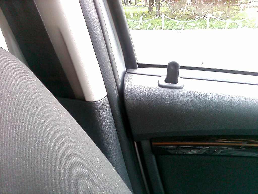

Сегодня поездил немного по бездорожью после дождя. Машинка ооочень порадовала своей проходимостью. Задумался над установкой как минимум на перед брызговиков, а то грязь была даже в салоне на боковой стойке и сидушках - было слегка открыто окно. Может кто знает какие универсальные брызговики подходят, а то у официалов ооочень дорогие брызговики

.dusterclubs.ru/vb/attachment.php?attachmentid=1603&d=1303057619 Посмотри мои польские 50 гривен вырезаешь по месту.Я ещё поставил накладки на арки колёс которые выступают за арку на 1.5см. и передние брызговики выступают на 3см. после этого грязи стало значительно меньше. Эти брызговики есть на любом рынке.

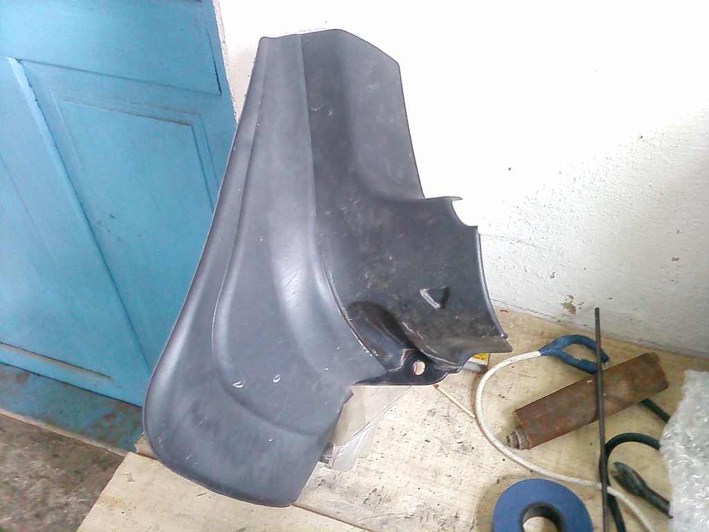

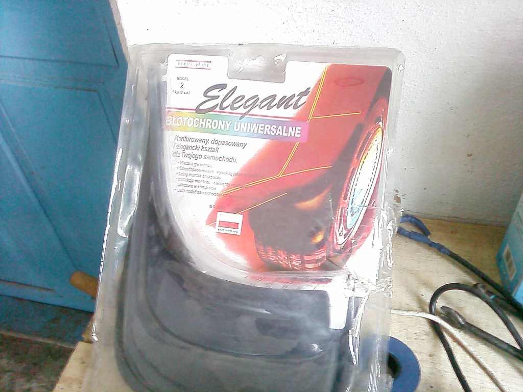

Поставил себе брызговички на перед........ надеюсь закидывать грязью будет меньше. Подошли практически идеально, чуть пришлось ножиком подрезать. Чтобы лучше подогнать брызговики накладки к которым он крепиться лучше снять. Снимается она легко 3 самореза и снизу одна пластмасовая гайка. Внутри держится на 2х клипсах и защелке. Все снялось нормально ничего не сломалось.

Отлично встали! Радует, что стандартные универсальные брызговики подходят.
