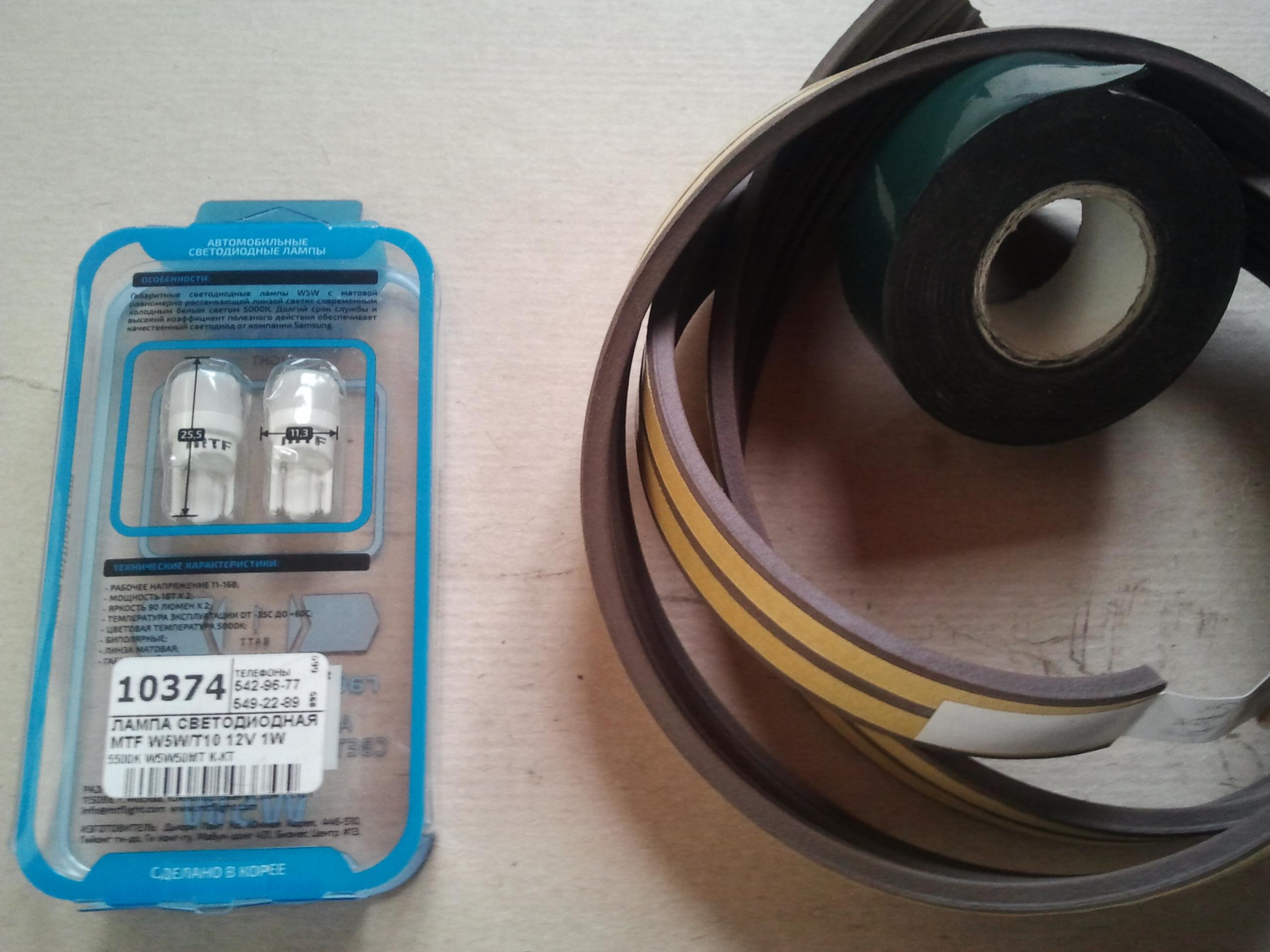

На авторынке брал, уплотнитель универсальный, на отрез. От 2 метров осталось сантиметров 40. Фото не очень получилось, но примерно такой, как на предыдущих страницах.

, спасибо! Уплотнитель явно тоньще чем у меня. Поеду на рынок

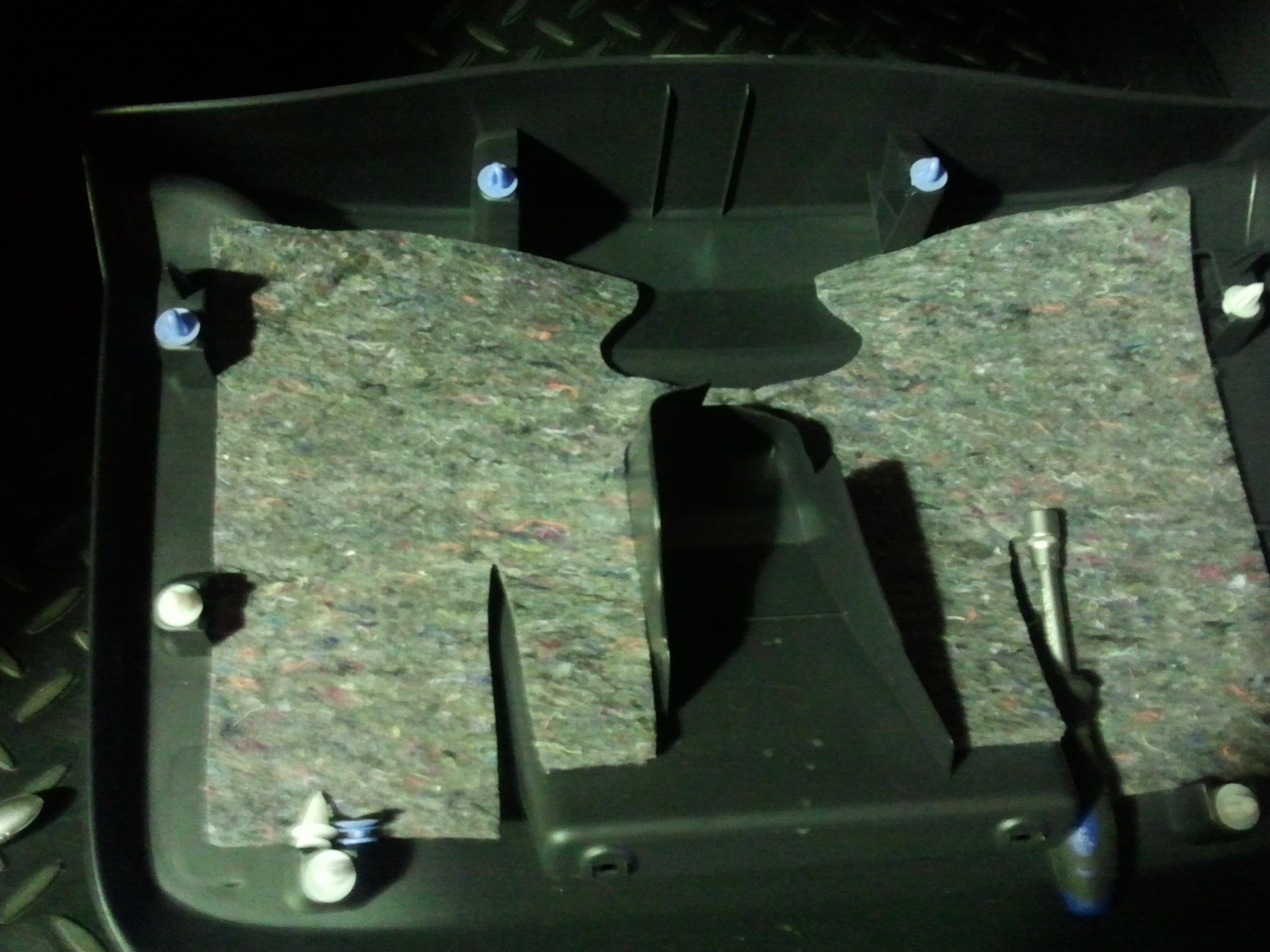

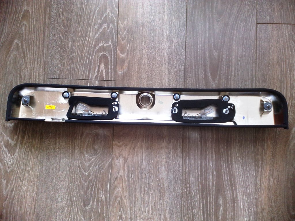

Решил сегодня тоже снять накладку с задней двери своей "Дуси" и устранить данный косяк производителя.Пока пробег 300 км. и как говорится "лучше перебдеть чем недобдеть".Был куплен двухсторонний скотч, м-образная уплотнительная резинка двери.Ну и так же было принято решение сразу заменить лампы подсветки номера при снятой накладке ,на светодиодные,что-бы не сломать защёлки плафона.При снятии облицовки двери сломались два пистона,были куплены ВАЗовские,4р. штучка-подошли отлично.После снятия накладки двери багажника малярным скотчем разметил места соприкосновения выступов накладки,а затем приклеил туда двухсторонний скотч.Далее на накладку был приклеен уплотнитель.При снятии накладки был обнаружен косяк производителя,а именно в местах затяжки накладки,с внутренней стороны двери под шайбой.Краска содрана шайбами до грунта!!!Пришлось замазать царапины мовилем и сделать под шайбы прокладки из пластмассы.Так-же были дополнительно заизолированны провода разъёмов подсветки номера,так-как как раз проводом тёрлись об край железки.

А не густо оклеил-то уплотнителем?
Вентиляция будет под накладкой?

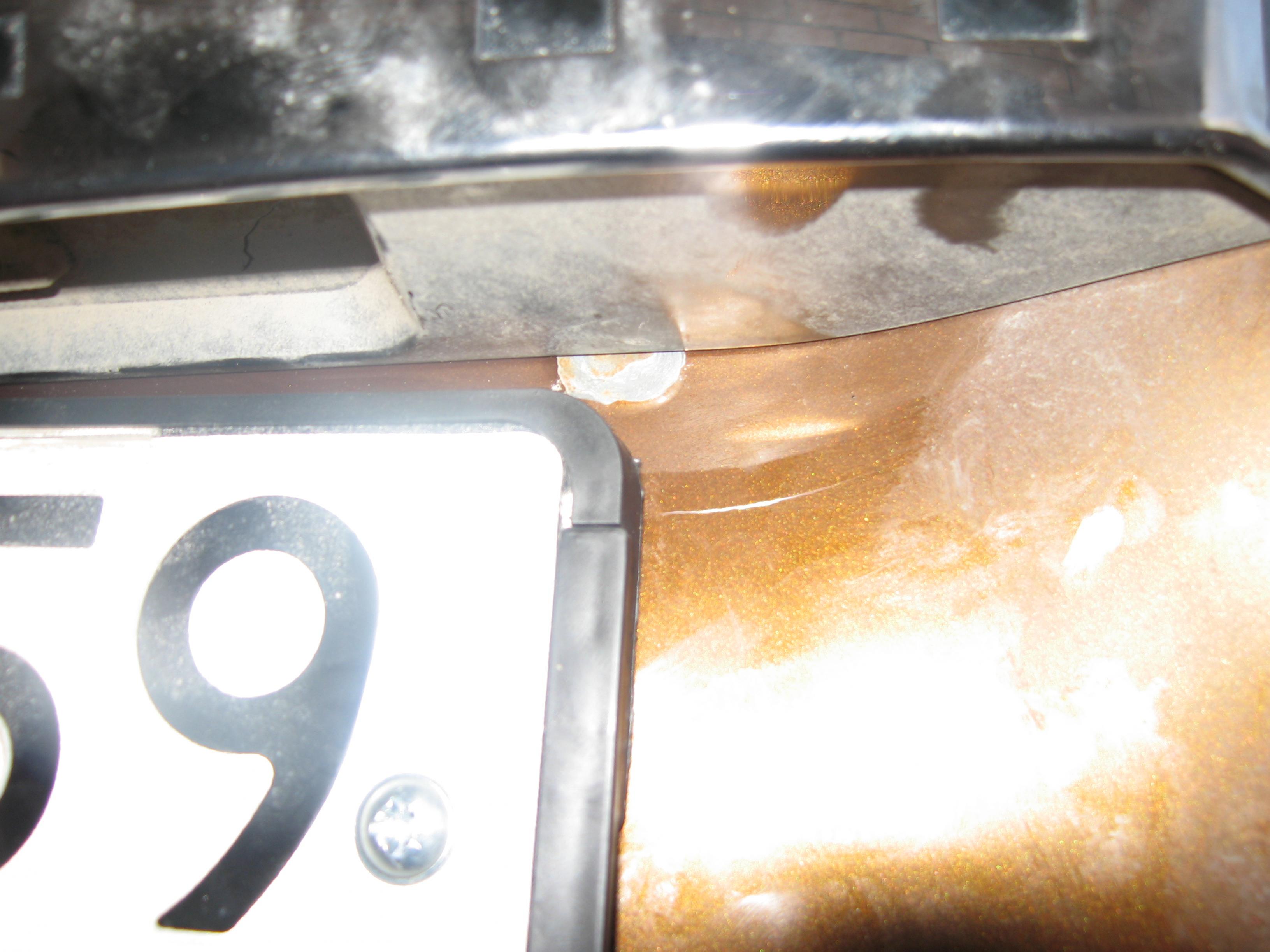

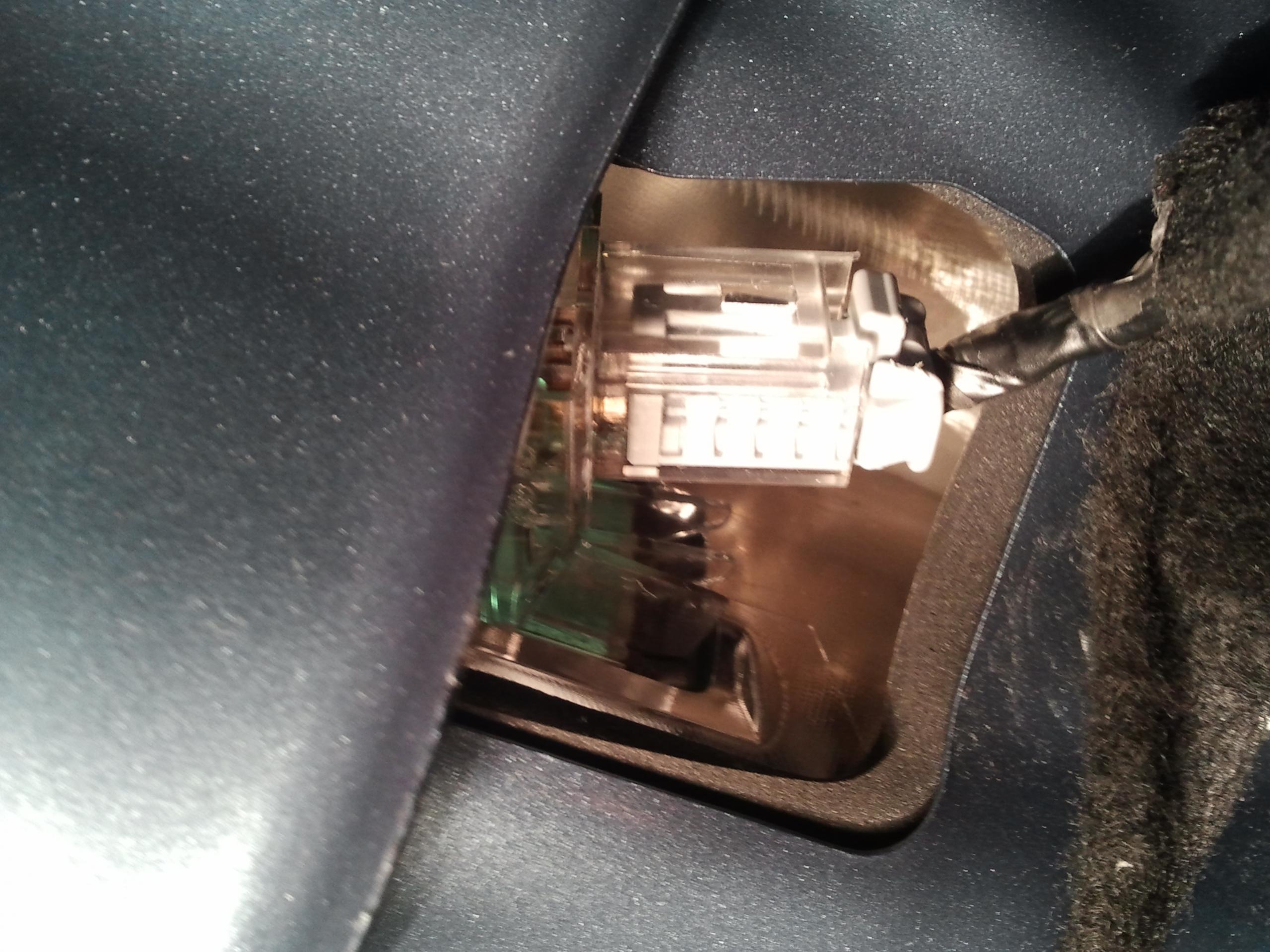

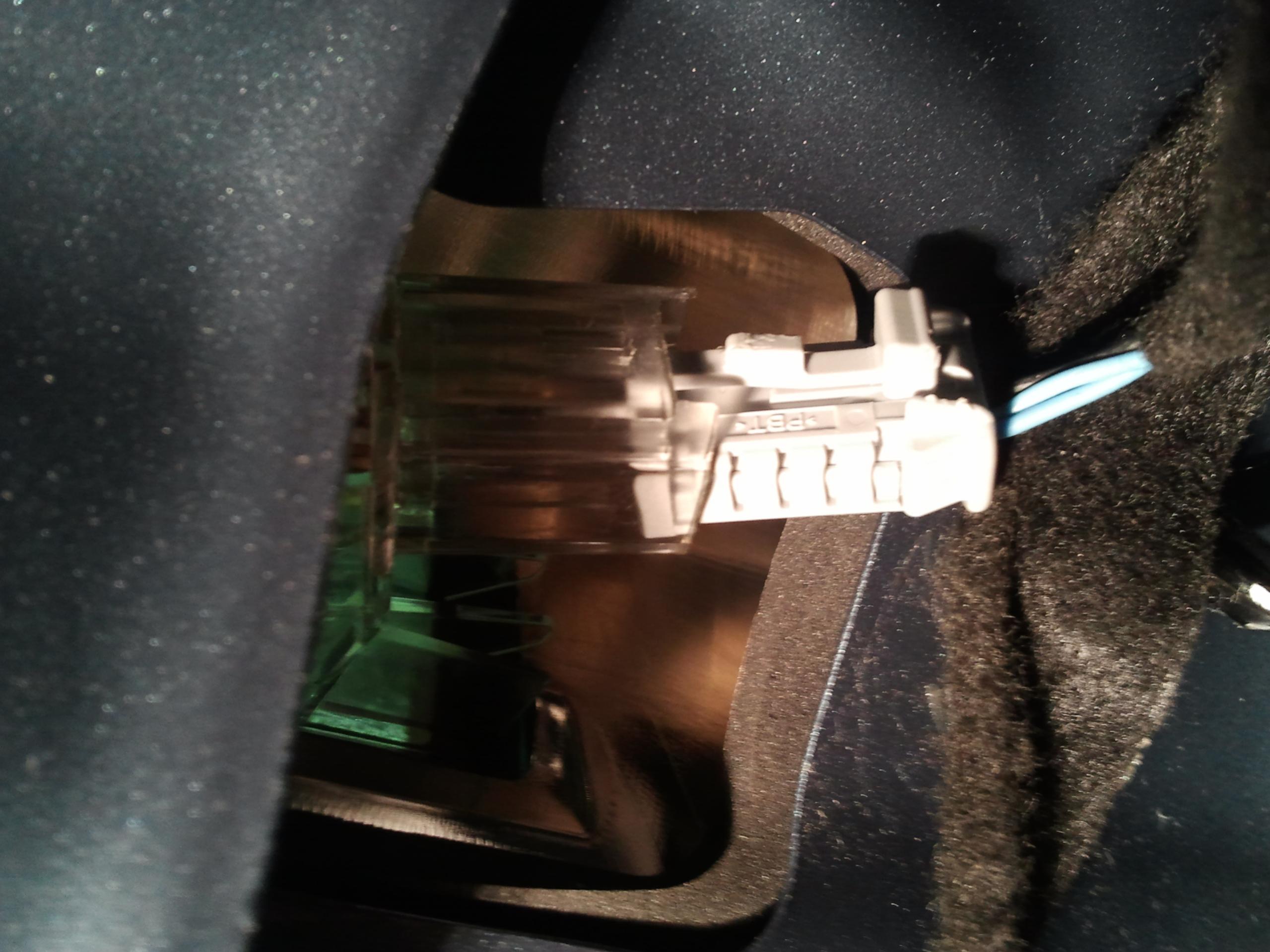

Нашел вчера в районе левой подсветки заднего номера пятак коррозии.
К сожалению гарантия ку-ку,машина 2012 года.Хочу разбирать и красить локально пятном краской родной с СТО официалов.
На место плафона придется ставить камеру заднего вида,чтобы не было заметно. Ребята киньте ссылку как безболезненно разобрать 5-ю дверь.

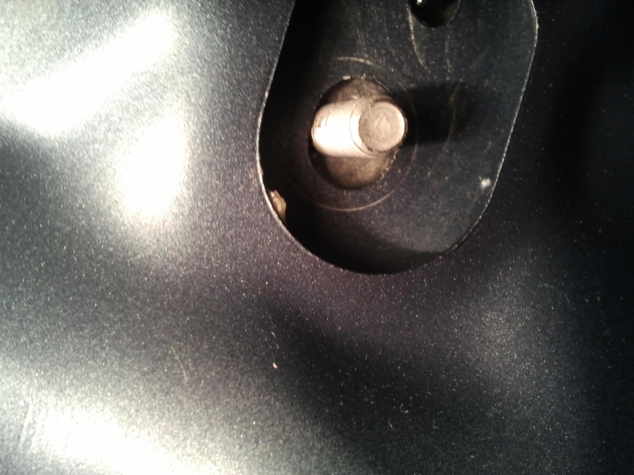

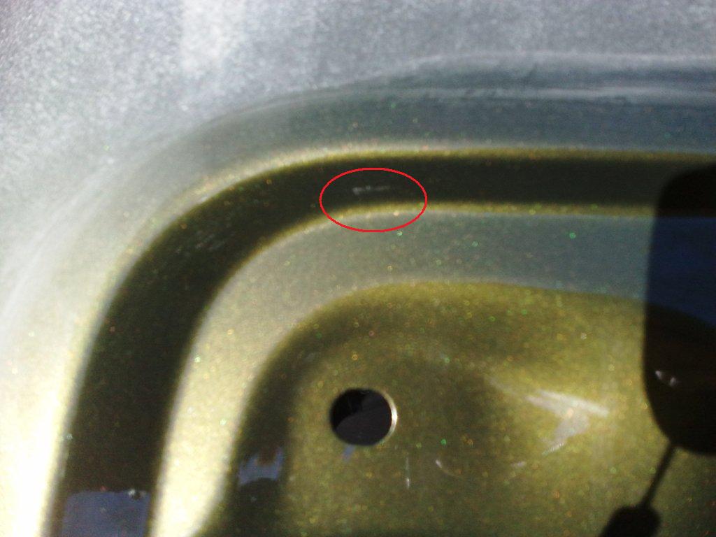

Итог, сегодня демонтировал накладку. Краска вздулась в трех местах! Пока мелкие пузыри. Покрыл лаком
Думаю, что не спасу. Машине ещё года нет. Летом установил уплотнительную резинку от фары 2105. Сегодня все это демонтировал. Пойдет ржа- буду красить локально.

Еще не снимал накладку.

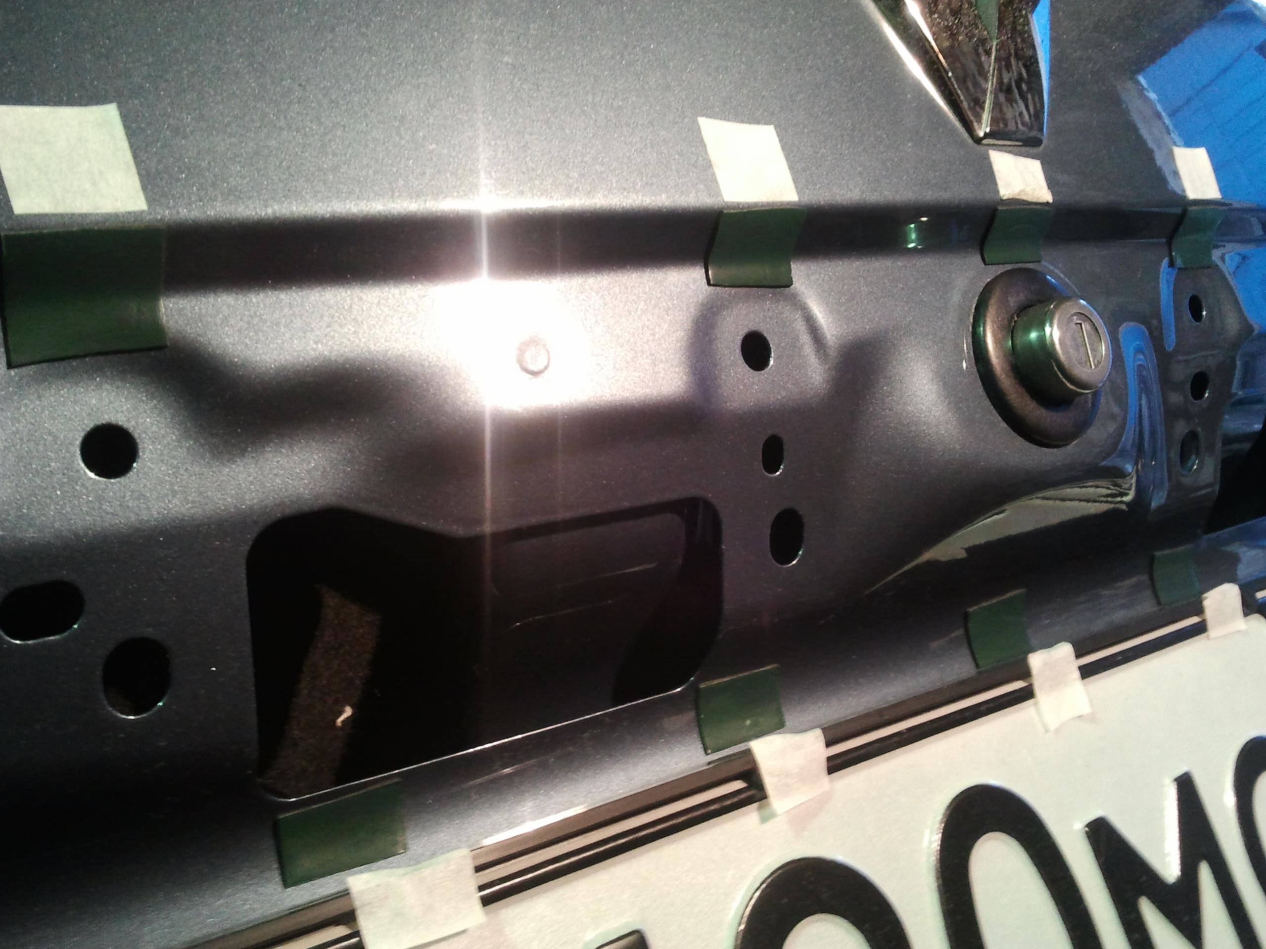

Хочу снять, при необходимости зашкурить ржу, оклеить по контуру малярным скотчем, обработать битумной мастикой с ингибитором коррозии (осталась с обработки жигулей, за 12 лет ни пятнышка ржи в арках и крыльях). Потом спилю ножки накладки, посажу на уплотнитель саму накладку, сверху и с боков залью антигравийкой из аэрозольного флакона (или может нейтральным герметиком?), разумеется предварительно оклеив скотчем по 1 см вокруг накладки и прикрыв саму накладку. Глядишь и перестанет ржаветь

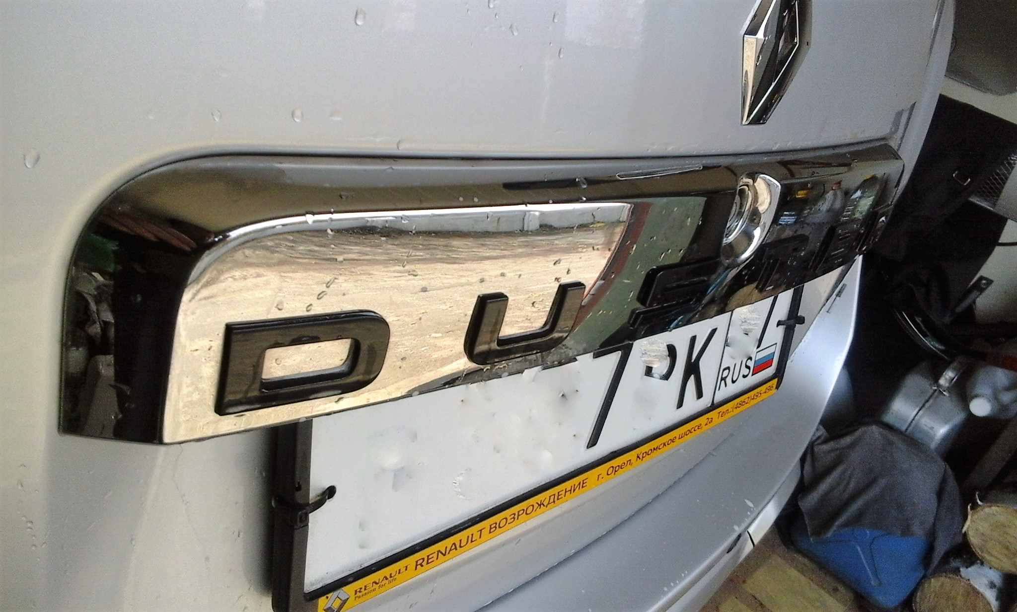

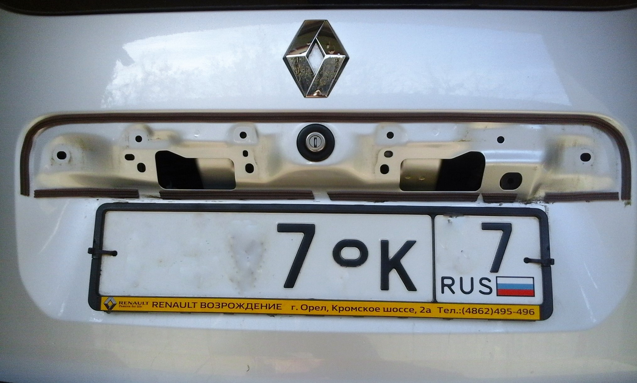

Привет.

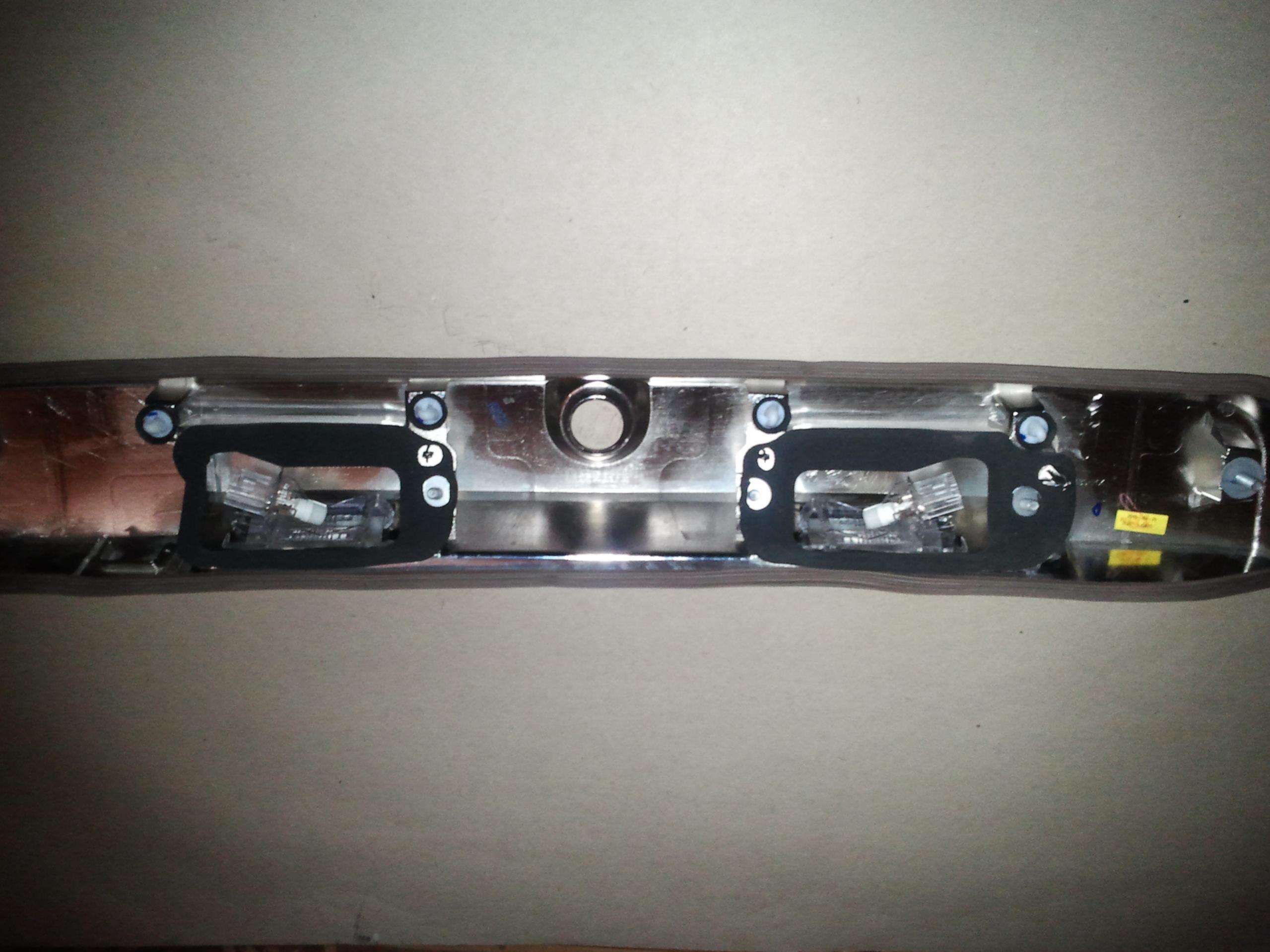

Сегодня разобрал панель задней двери и снял накладку "DUSTER".

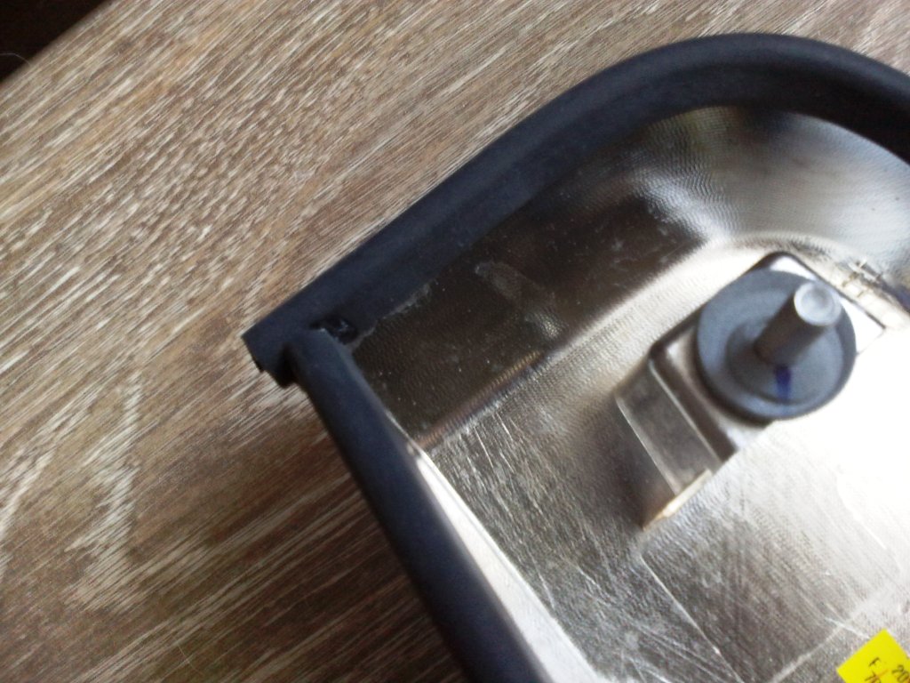

Следов коррозии на первый взгляд не было видно. Заранее купил дверной тонкий Е-образный уплотнитель. Приклеивал его со стороны кузова под накладку и панель задней двери (так как по любому, однозначно, если любой элемент проклеивать с его стороны, то на поверхности кузова не избежать трения от возможных воздействий вибраций, нагрузок и т.д.) снизу при оклейке оставляйте места для слива влаги. Перед сборкой внутренние поверхности обработал пушечным салом. В результате произведенных работ пистоны все зафиксированы,, на задней двери незаметно никаких следов изменений, кроме того что между кузовом и накладкой имеется зазор в один миллиметр, а на панели задней двери аккуратная коричневая окантовка по краю.
