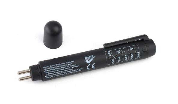

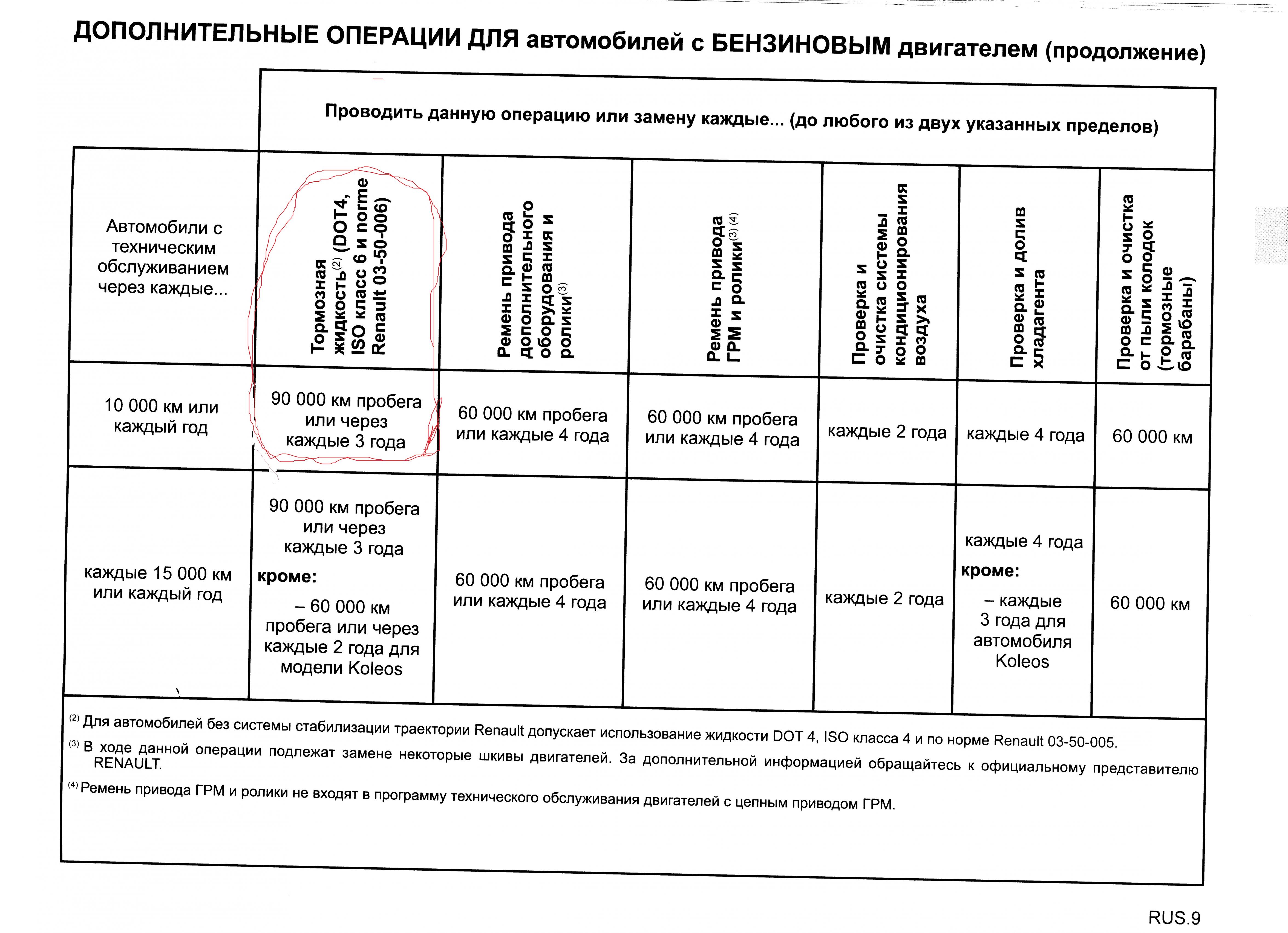

Re: Надо ли прокачивать тормозную систему?
Сообщение от Aleks83
А вообще кто когда меняет тормозуху в дастере?
рекомендовано производителем в 90 тык.
Думаю менять в этом году или нет (3 года и 70 тыс. км.)?
Страница "Обслуживание автомобиля" 90 тыс. или 3 года.
На предмет наличия воды,у себя неделю назад проверял
тестером(на фото),в зеленом секторе меньше 1 %.
Машине 3 года.

Пожалуй подожду еще год, будет как раз около 90 тыс.
И тогда совмещу с заменой передних тормозных дисков и всех колодок.

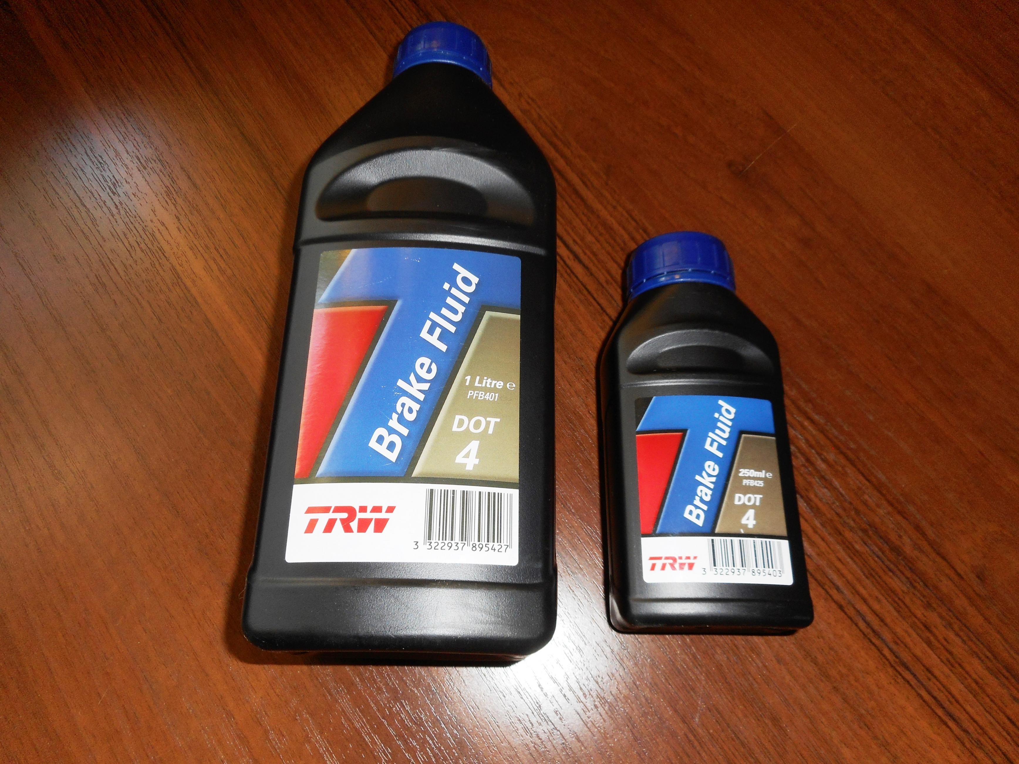

У меня ESP нет, соответственно было приобретен DOT-4 TRW RFB 401, объёмом в 1л. и+ довесок RFB425 в 250ml.
Сегодня заменил её полностью, израсходовал 1л, педалька тормоза на немного стала чуть жёстче ...
P.S. Размер ключей, на 8 задний контур, и на 9 передний контур.

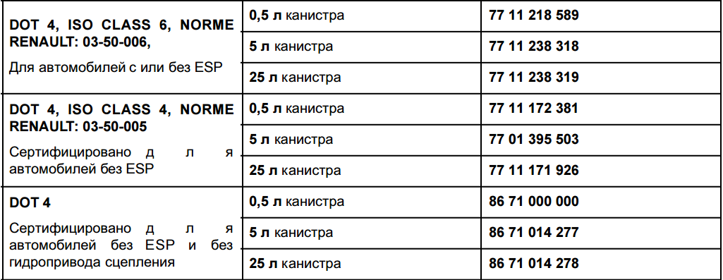

Всем добрый день. Машине 4 года и пробег 115 тысяч. Буду менять колодки передние вместе с дисками. Заодно хочу поменять тормозную жидкость. Подскажите, какой объем тормозухи нужно купить, чтобы заменить ее в томозном контуре и в контуре сцепления? Заранее спасибо за ответ.
