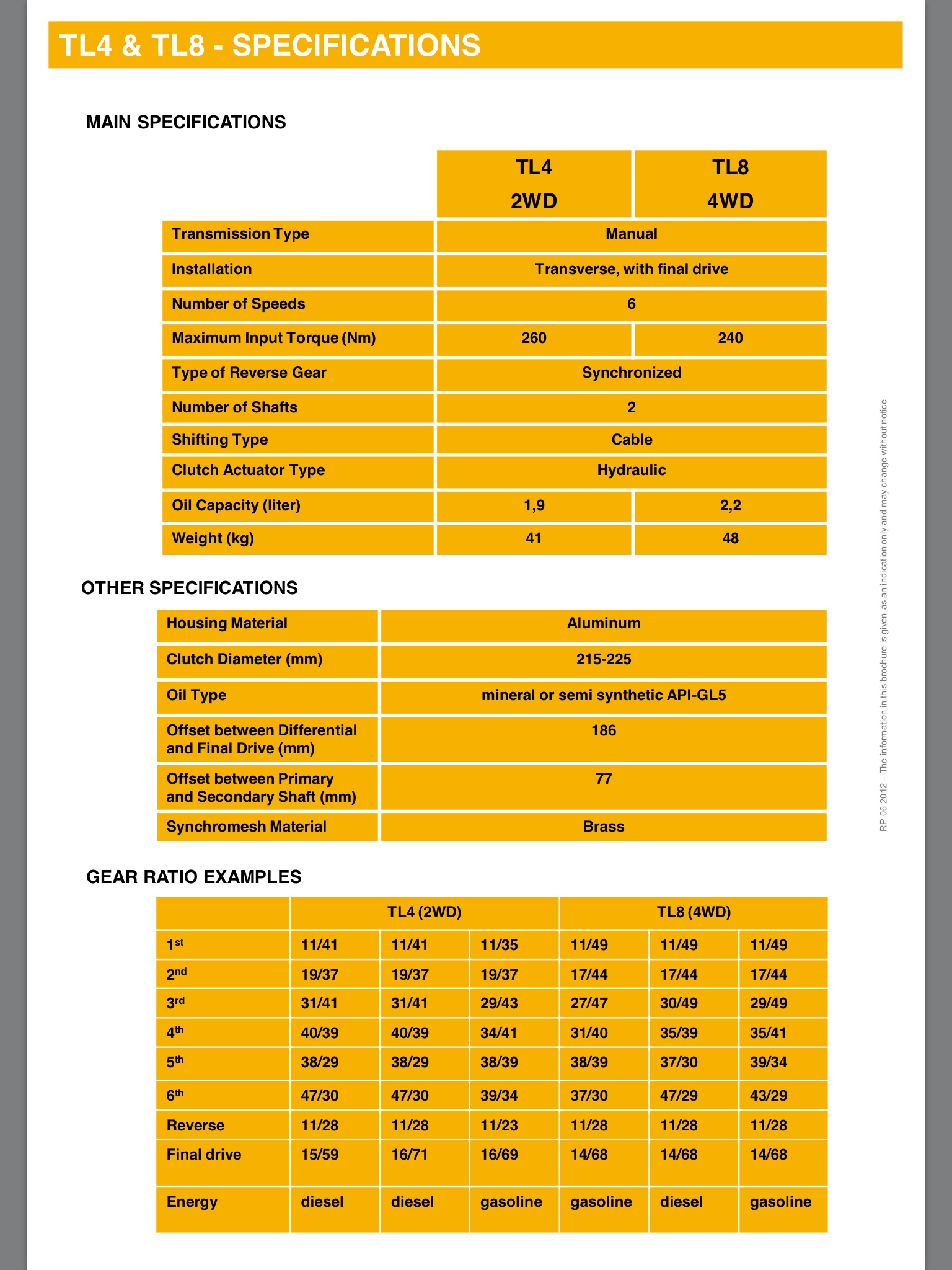

Сейчас такой возможности нет , коробка собрана и на днях будет устанавливаться с Квайфом.
Позже будет возможность осмотра коробки с пробегом.
Сейчас только такая картинка
Вот каталог меняйте индекс МКПП с 003; На 000; и 002.
http://renault.afora.ru/#c3Q9PTUwfHx...IxNDAxMg%3D%3D меняйте индекс МКПП 003; На 000; и 002.

27.08.2014, 14:31
#72
Регистрация: 21.04.2013
Сообщений: 1,426
Время онлайн: 2 мес. 2 нед. 1 д. 9 ч. 58 мин. 57 сек.
: 1927
Был(а): 09 июн 2025 20:52
Адрес: Москва-Троицк
Re: Замена шестерней (передаточных чисел) в МКПП
Сообщение от Regas
Числовые данные

Сообщение от TolR
Regas а насчет взаимозаменяемости ли ГП TL4-TL8 случайно не в курсе?
На фотке финал драйв числовые данные и если менять то придется шестерни с валами, посадочные места наверно совместимы.
Если менять шестерню диффа то вторичный вал тоже на замену и т. д.
Свою коробку с пробегом буду разбирать если еще кто-то заинтересуется, а пока буду тестить Квайф.
Добавлю вот еще обратите внимание могут быть корпуса разные, это связано с углами и размеров корпусов, то есть в коробку с большими шестернями , меньшие должны войти наоборот не получится.
Нужен более детальный разбор, а я даю данные своей коробки, а чтобы сравнивать, нужны другие коробки, крепление к двигателю у всех разное, это я видел.
Еще нужно выяснить какие две коробки имеют отличия по корпусу в градусах, где на каких моделях идет 21* а где 25*
И если совместимости по корпусу не будет, то это только изготавливать новые шестерни и валы и это уже к токарям и фрезерам.
