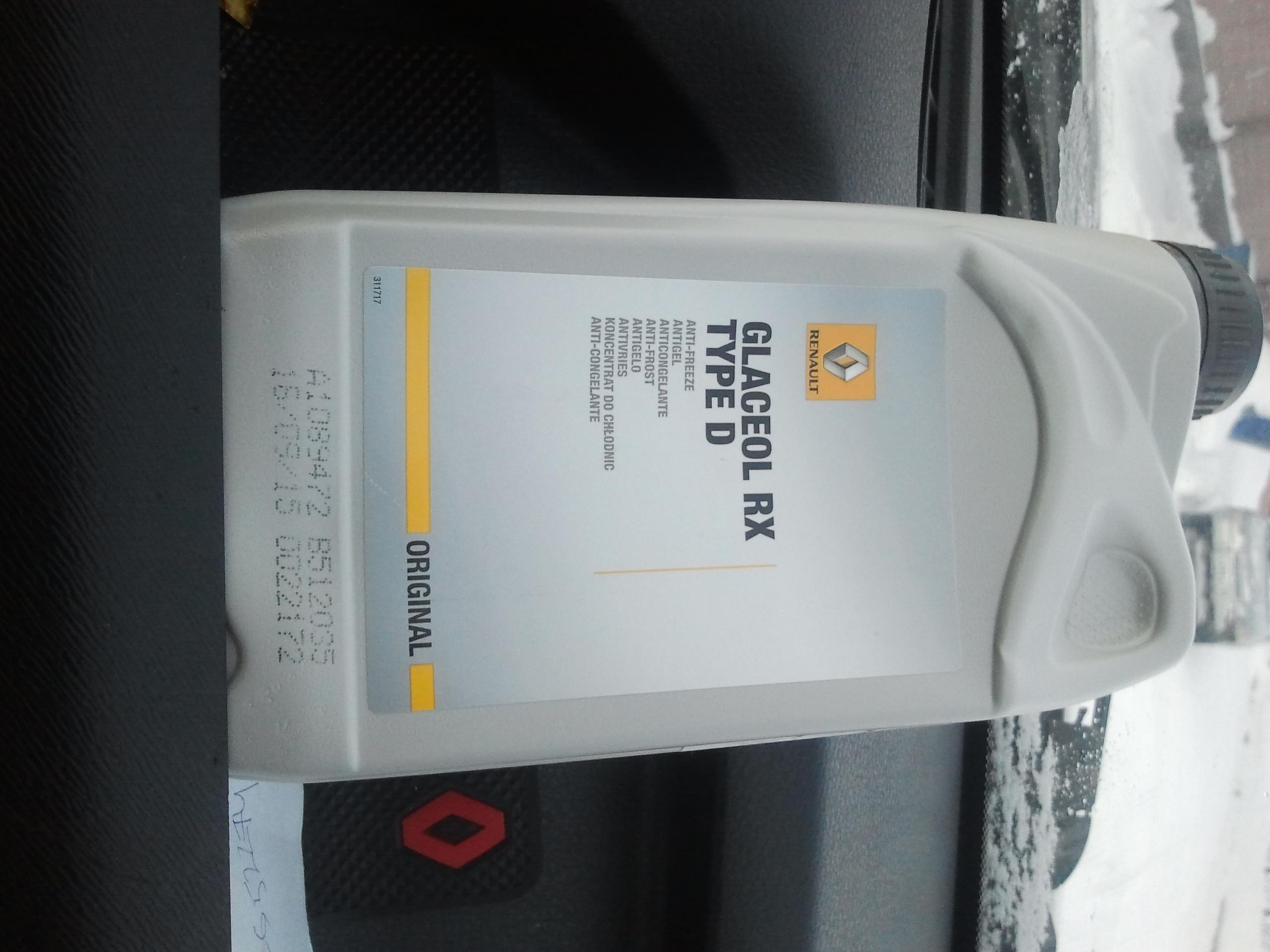

в связи с заменойтермостата заказал антифриз пришёл такой ,упаковка какая то новая ,кто нибудь такую видел?

Сообщение от pogoon
У меня тоже в такой упаковке.Типа на Ниссан.

Re: Замена термостата
дак на упаковке рено написано
pogoon, сегодня был на ТО-4 (60 000 км), так вот такой антифриз как у вас (в новой упаковке) используют для доливки
Всё таки они наверно упаковку поменяли ,видно антифриз нового образца типа свежий.
