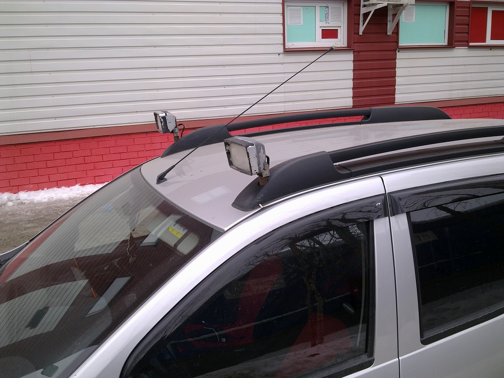

вчера сфотал:

Знатные ободрыши! А чо так кошэрно крашены?

тягачъ, это не мое - по улице к магазину шел - попалось на глаза, на обратном пути от магазина к машине сфотал
---------- Добавлено в 10:56 ---------- Предыдущее написано было в 10:55 ----------
интересно - на скорости они "петь" начинают?

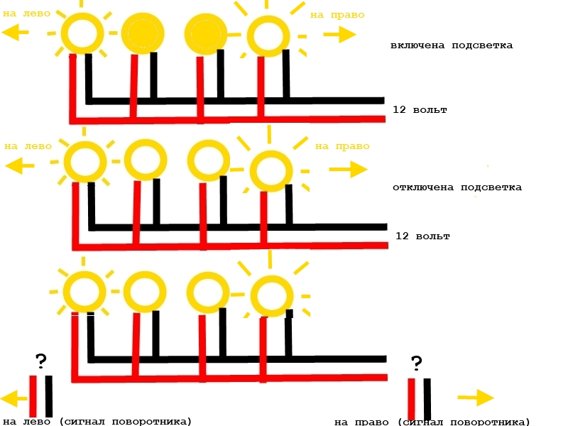

Помогите чайнику с электрикой.
Подскажите, как подключить подсветку люстры; чтобы при включении поворотников подсветка люстры дублировала сигнал поворота?Нажмите на изображение для увеличения

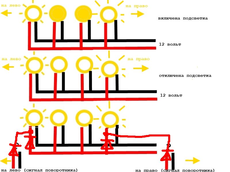

Как то так, диоды выбираем в зависимости от потребляемого тока люстрой ( с запасом)
