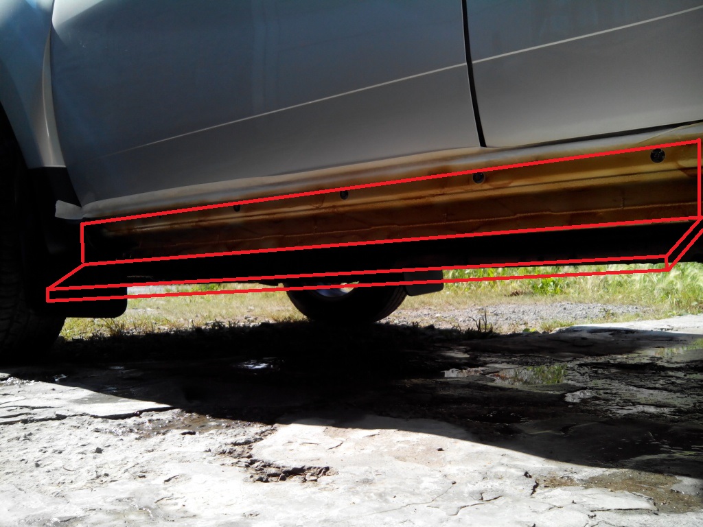

у метека площадка слишком высоко, чтобы вылезти из машины и не испачкаться площадку нужно узкую ставить (уже чем штатная, но тогда теряется смысл самого порога) потому, что через нее перешагиваешь, а для того чтобы наступать площадка должна быть ниже штатного порога (штатный пластиковый порог убирать в любом случае), но желательно не на много чем нижняя часть порога кузова, может имеет смысл рассмотреть крепление вашего силового профиля анодированого (название с фото патриота) в штатные отверстия крепления штатного пластикового порога. примерно как на фото
прошу простить за корявость рисунка - ни разу не художник

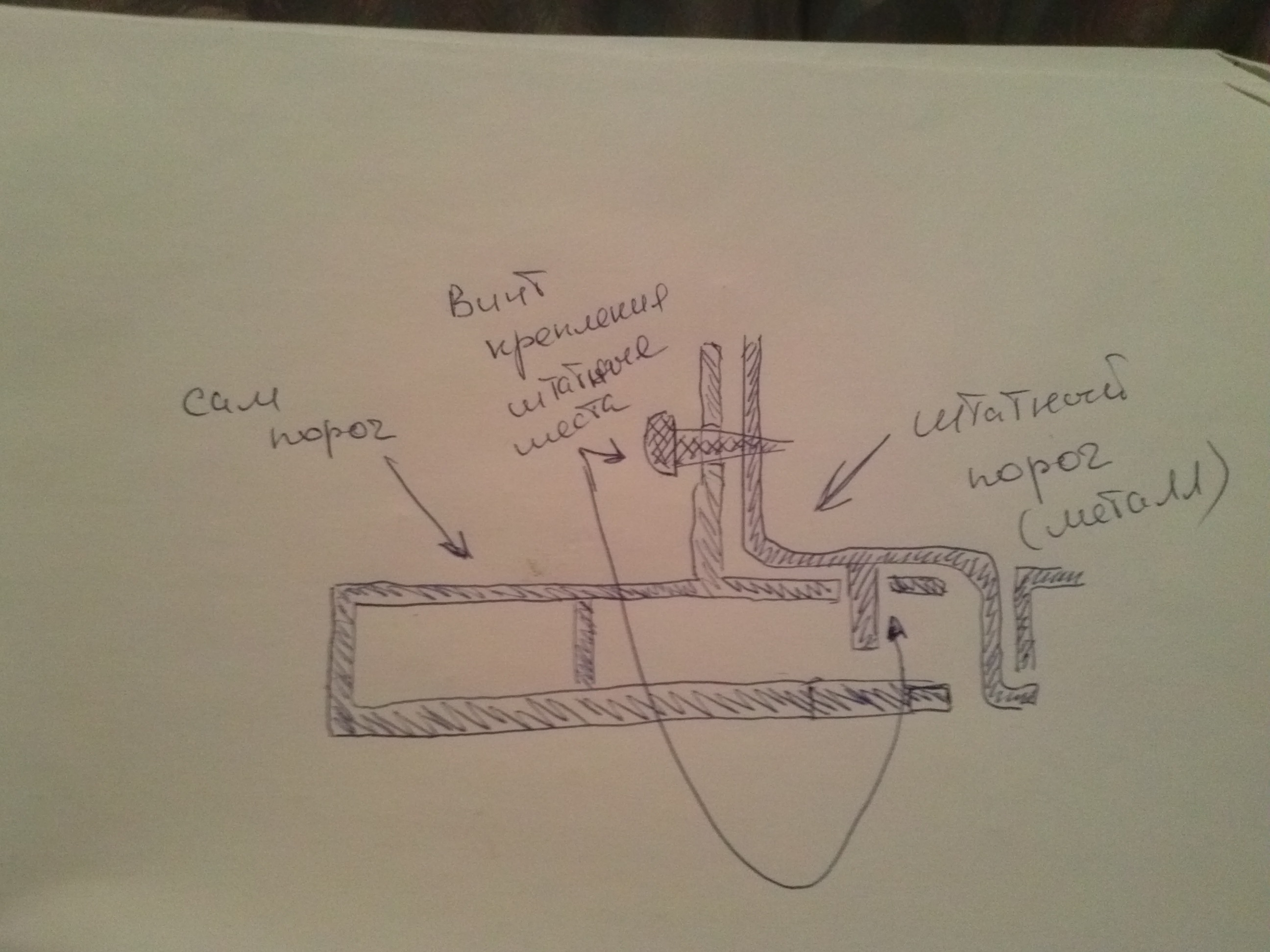

Согласен с klonir, некая перевёрнутая буква "Т", с креплением к штатным местам после снятия штатных. С уплотнениями к кузову из резины или мягкого пластика.
Не жрёт просвет, ниже чем у всех, не нужны дополнительные элементы, доступ к штатным местам домкрата.
(Вам инженер не нужен?)
Сильно не ругайте так от руки набросал:
