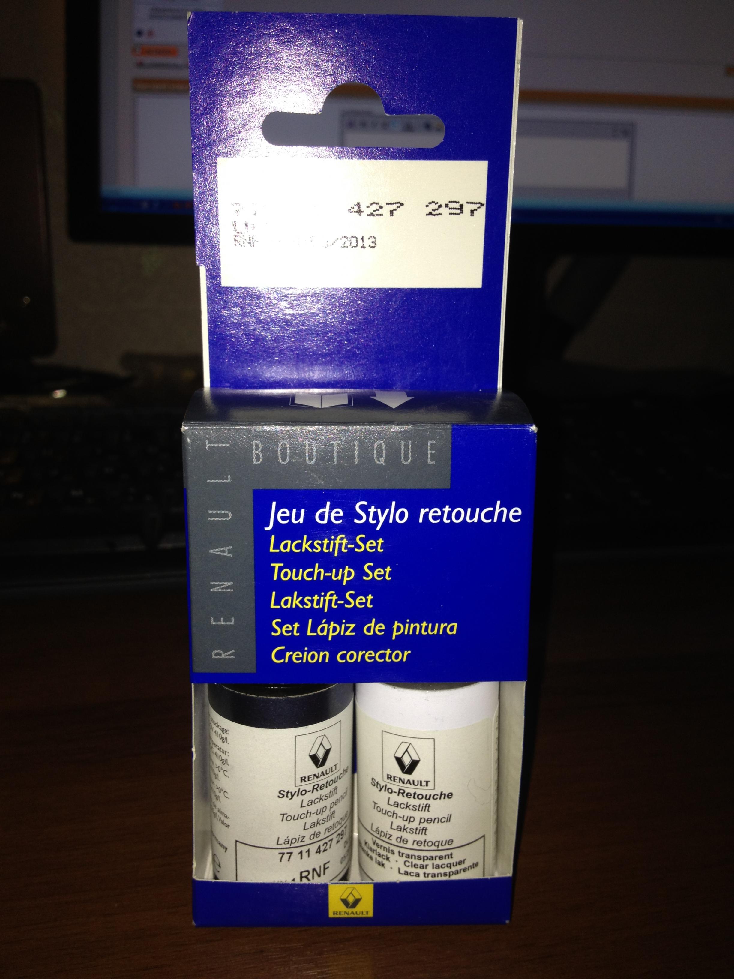

Re: Защита ЛКП кузова.
valese
при необходимости обработка мелких сколов
каким образом?

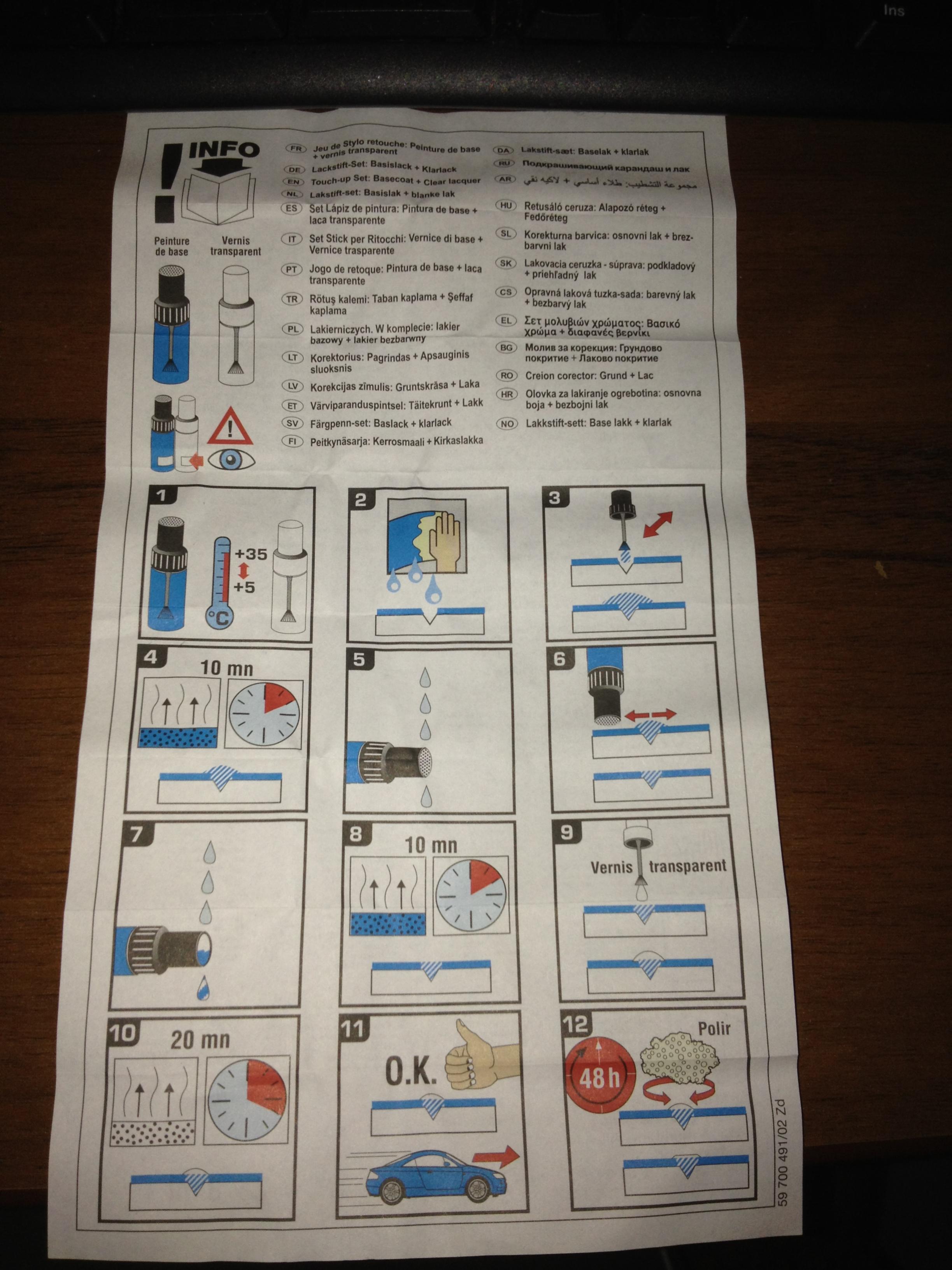

Olejman
каким образом?
Хотя бы таким. Брал у дилера. Два флакона по 8 кубиков. В одном краска, в другом лак. С кисточками как во флаконах лака для ногтей. И инструкция по пользованию. Правда русского нет, но по картинке и так понятно. Еще есть карандаши (видел в продаже, но сам не юзал).
Crocodil
Кстати, брал или покупал? У многих дилеров такие наборчики идут бесплатно с новой машиной.
valese
Покупал... бесплатный сыр только для второй мыши..
Использовал такую краску и лак при мелких повреждениях ЛПК на кузове Логана. Из опыта - на горизонтальных поверхностях лучше не применять, видно повреждение за весту. Можно что-то подкрасить у фонарей, на ребре двери или капота и пр.
