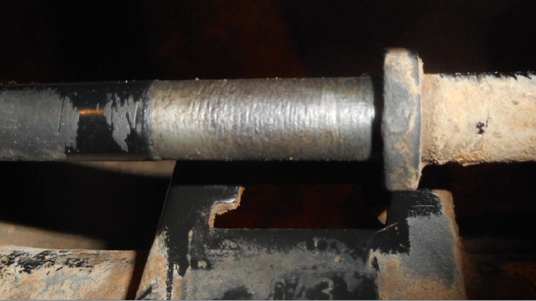

Задний стабилизатор-весь в раковинах, особенно левая сторона, пробег 43тыс/км. Стука не было, родные втулки были сняты для ревизии их посадочного места. Внутренний диаметр втулок разбило до 14мм.у новых 12мм. Соответственно стал попадать песок и начался наждачный жор стаба-пескоструй, на металле видны ярко выраженные раковины(фото). Новый стаб стоит в пределах 9-11р. Вот думаю, перевести втулки стаба в рассходники, и не доводит их до износа со стуком, а менять их почаще. Поставил в замен новые втулки от Malo- 18093. О правой стороне писал здесь.
