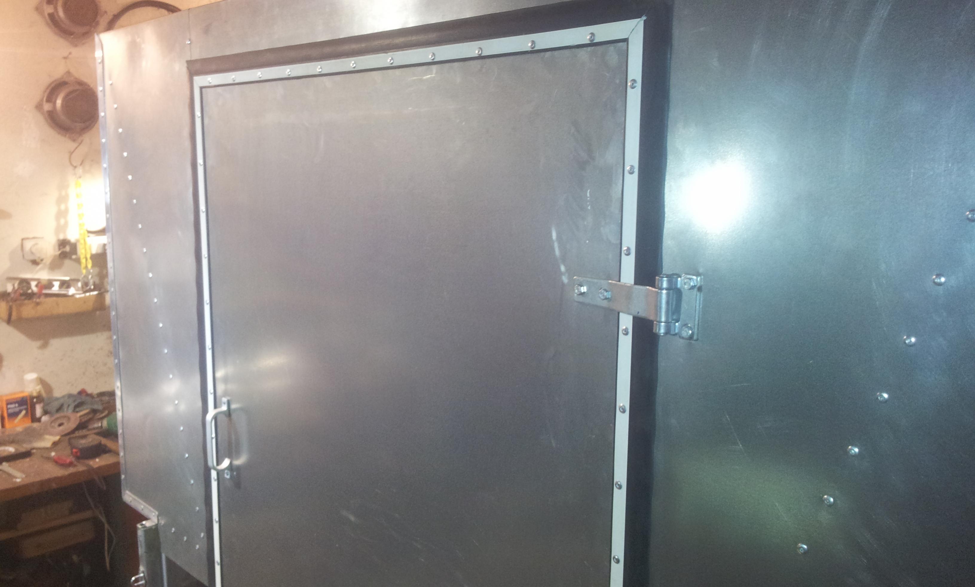

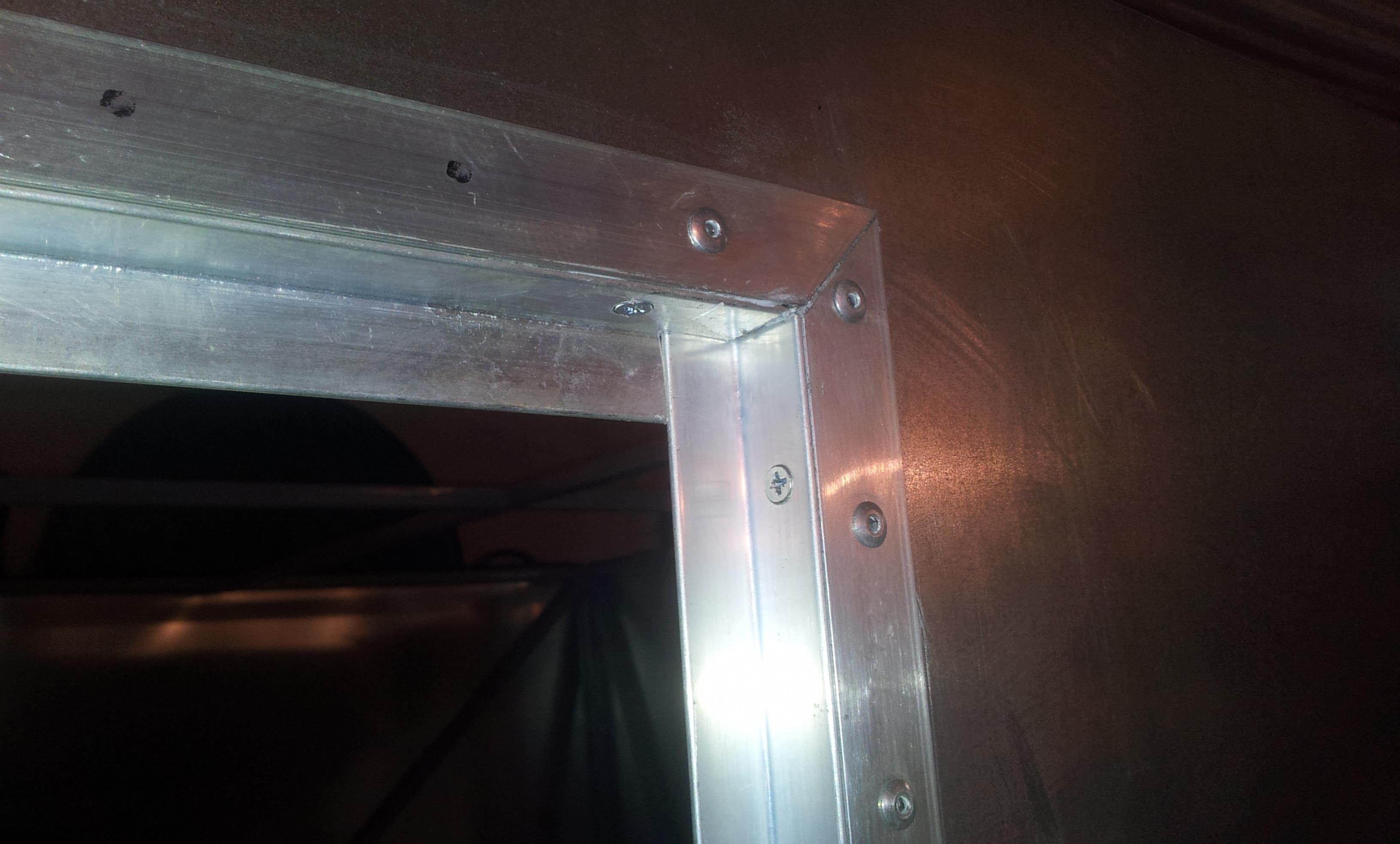

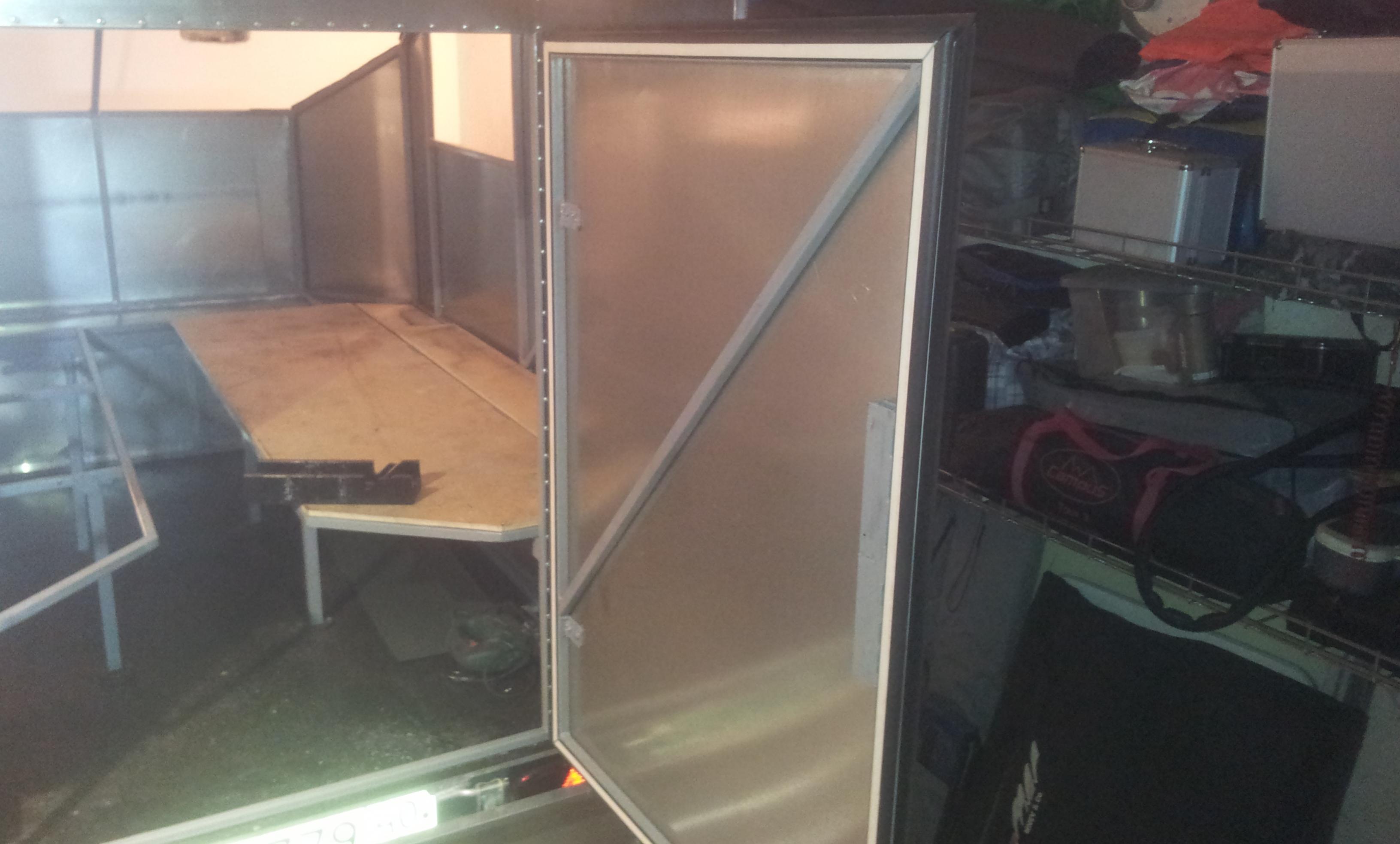

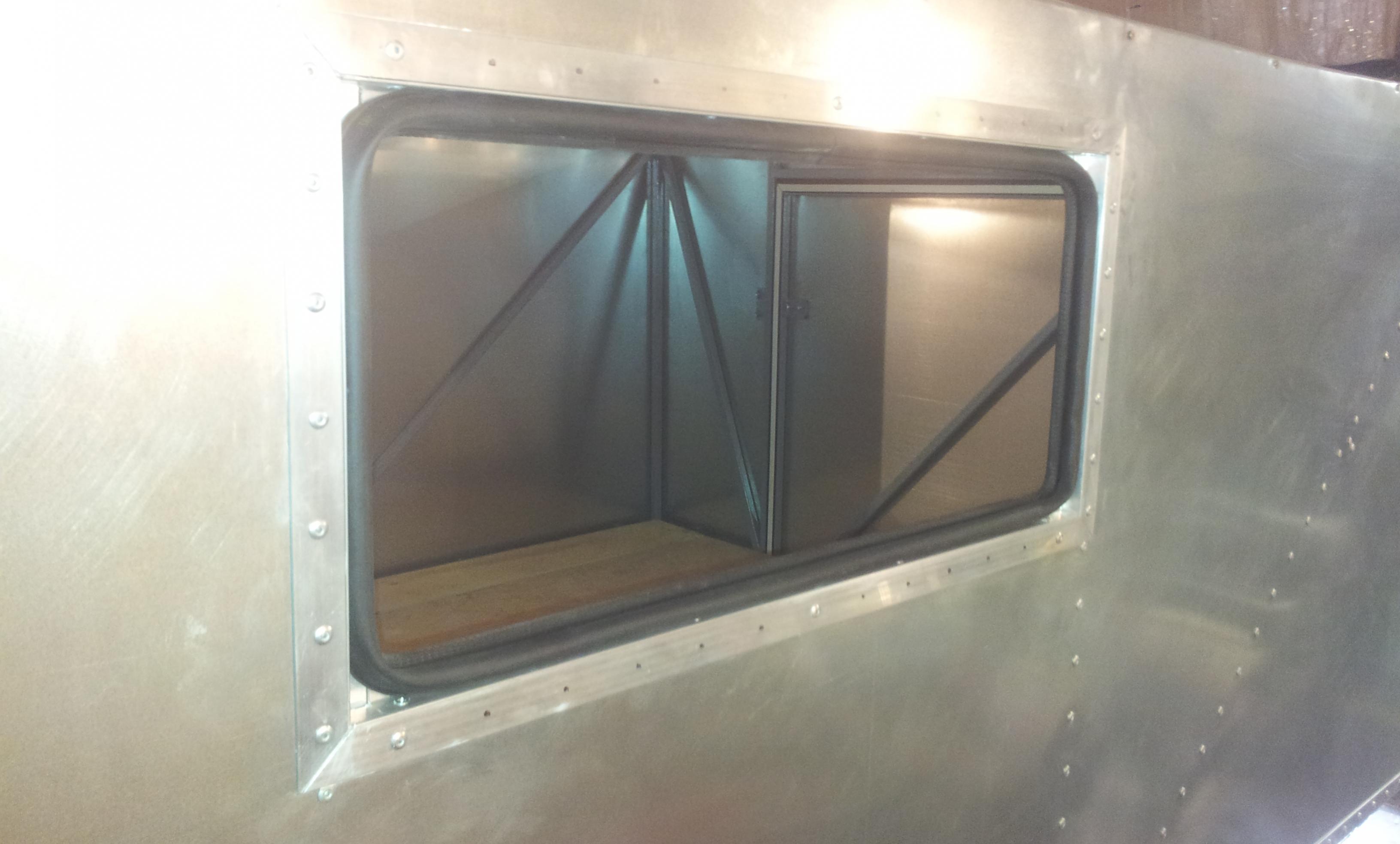

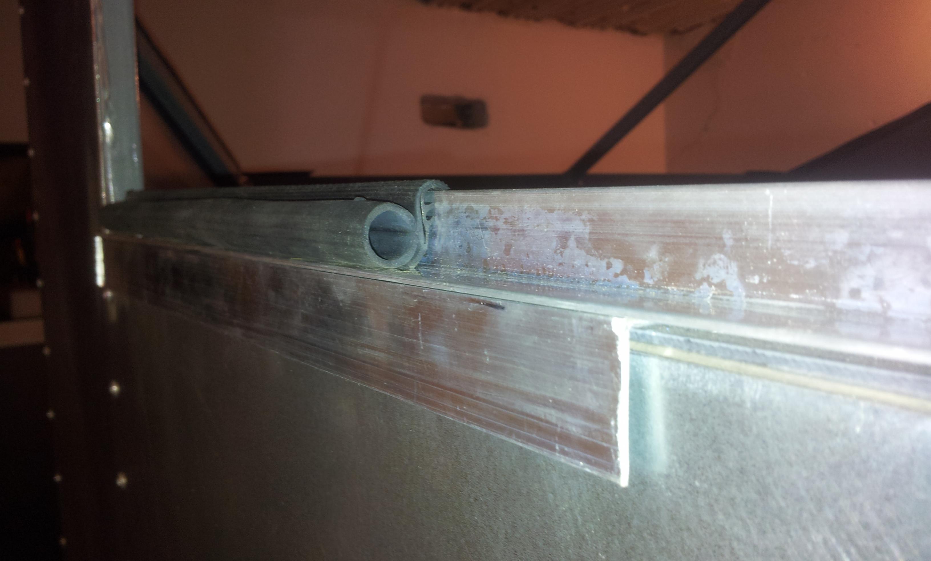

Очередной отчёт - +4 часа.

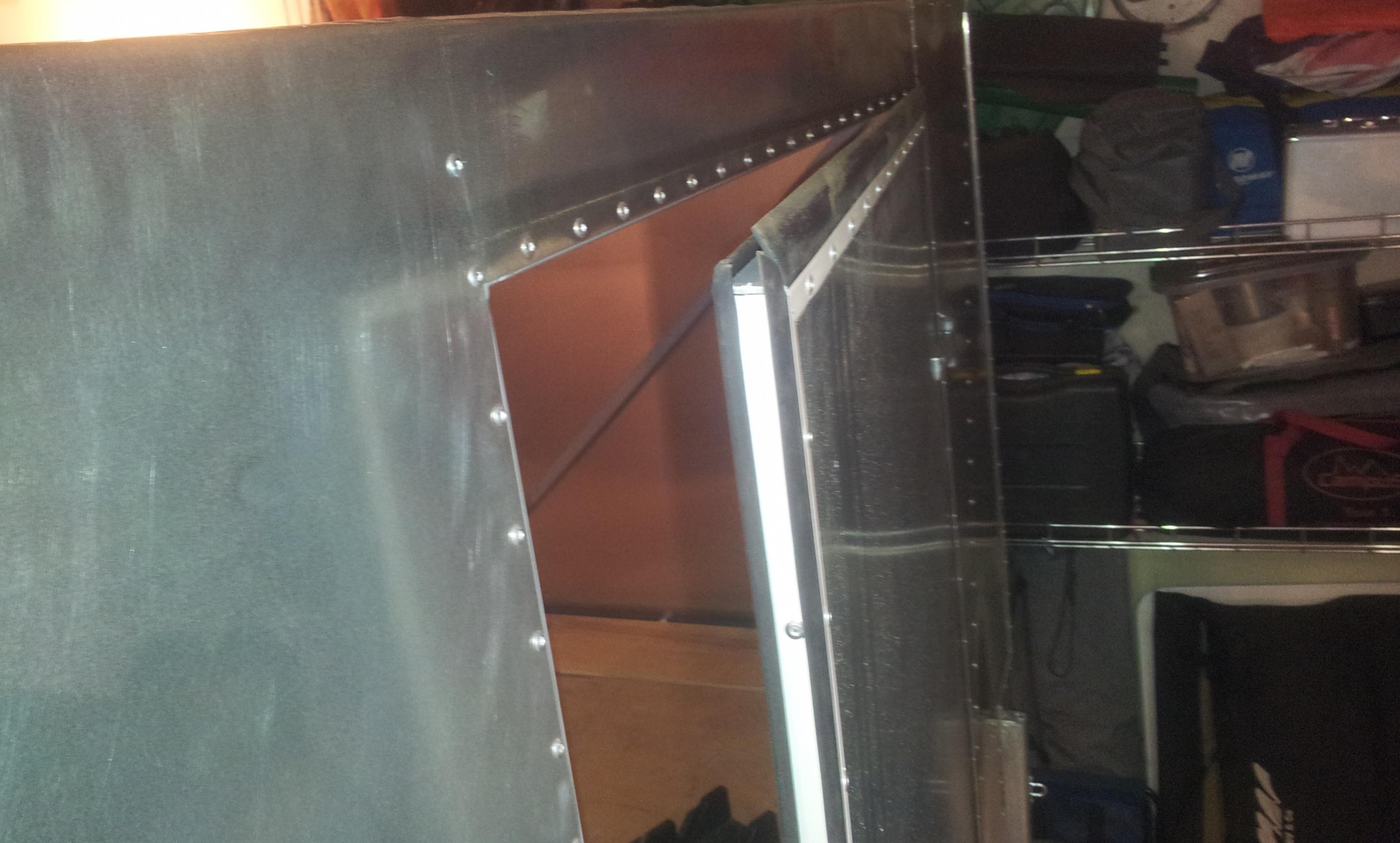

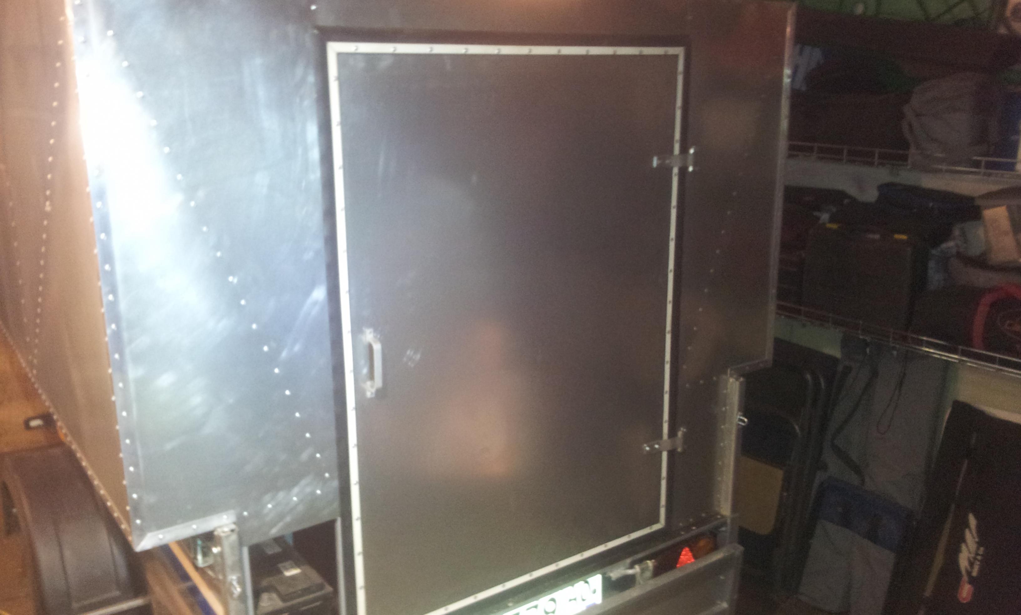

Немного доклепав стенки, занялся дверью. Получилось хорошо. Уплотнители для фур, очень удобная и практичная вещь. Встали как родные и выглядят не плохо. Единственное плотновато прилегают и туговато открывается дверь (думаю разработаются).
Прикинул как буду делать окна. Конструктив получился не плохой. Надо ещё денег (которых жена не даёт) на алюминиевый уголок.

shinaniva, а можно Вас попросить сфоткать прицеп в паре с дастером? Интересно как они вместе смотрятся.
Все вопросы:

Следил первого дня построики получается на отлично, хотелось заметить что крашеный лист меньше греется на солнышке чем оцынковка опять-же всё в денюжки упирается.

Alexei 44, Сам мечтаю это сделать, жду не дождусь. Сначала хочу доделать (просто геморойно закатывать его обратно в гараж).

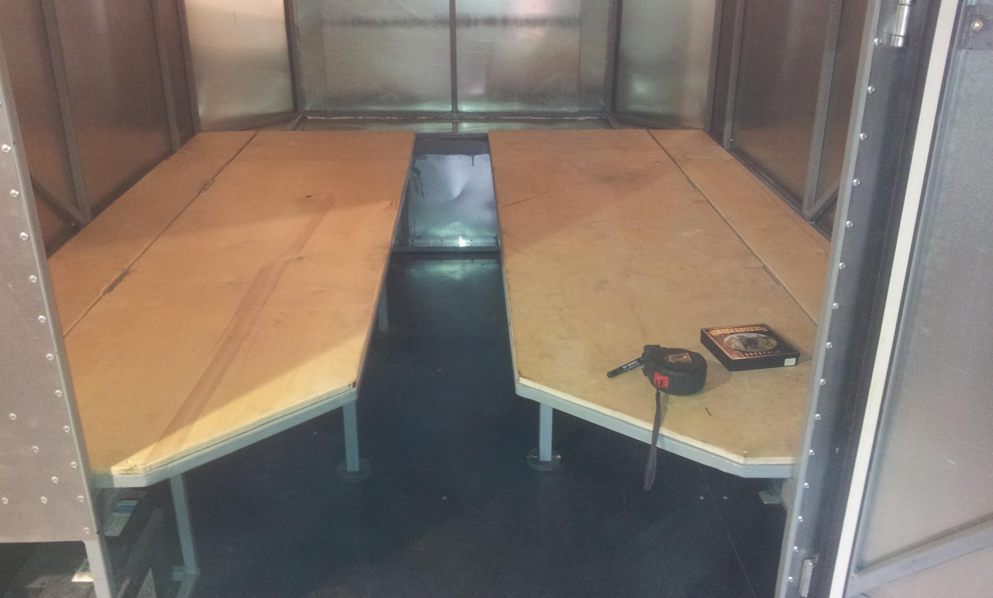

Немного повозился в гараже + 5 ч.(вместо того, чтобы пойти на демонстрацию).
Выпилил вторую кровать, начал оформлять окна. Технологию уже применяли другие Кулибины. Мне очень понравилось. Аккуратно, красиво, герменично.

Можете показать как устроен узел крепления и опоры скамеек более подробно?В особенности петли. Очень уж ладно выглядит .

Bizet, Завтра буду в гараже, постараюсь подробнее снять.
