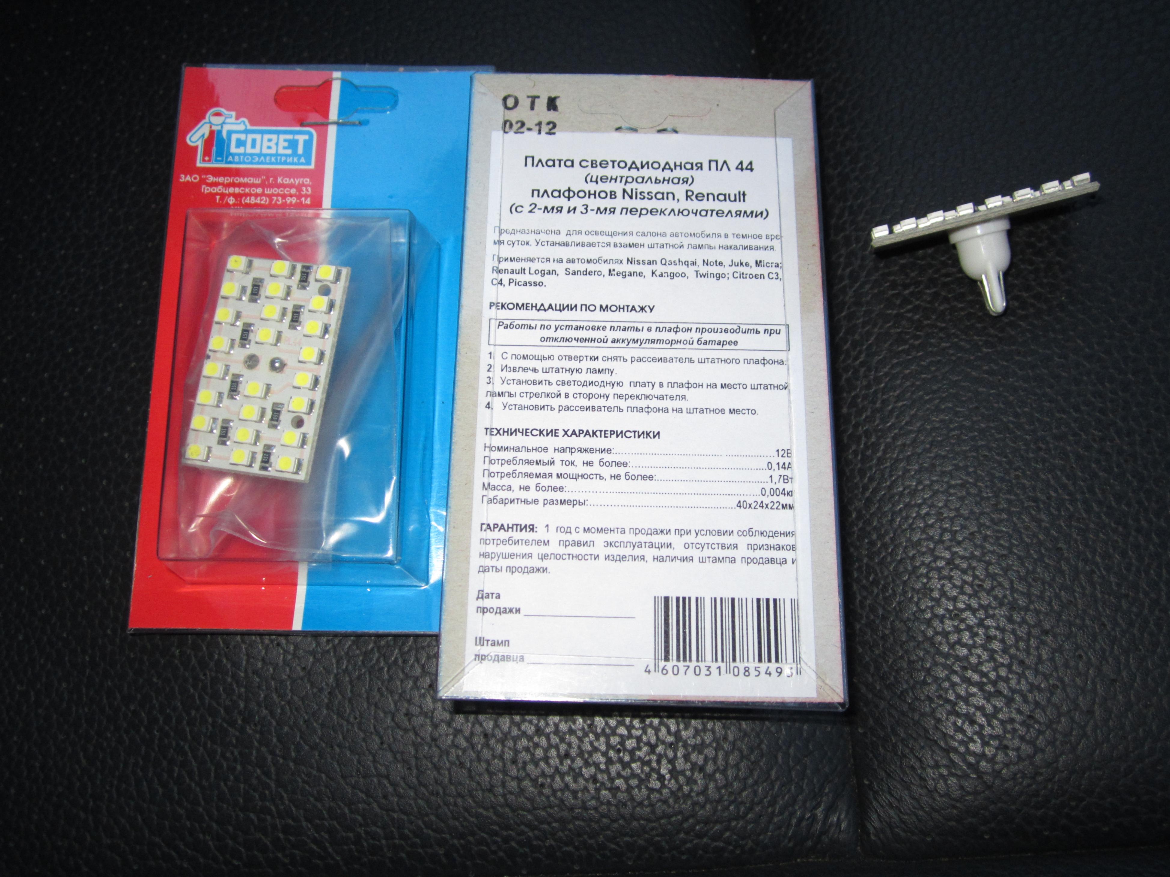

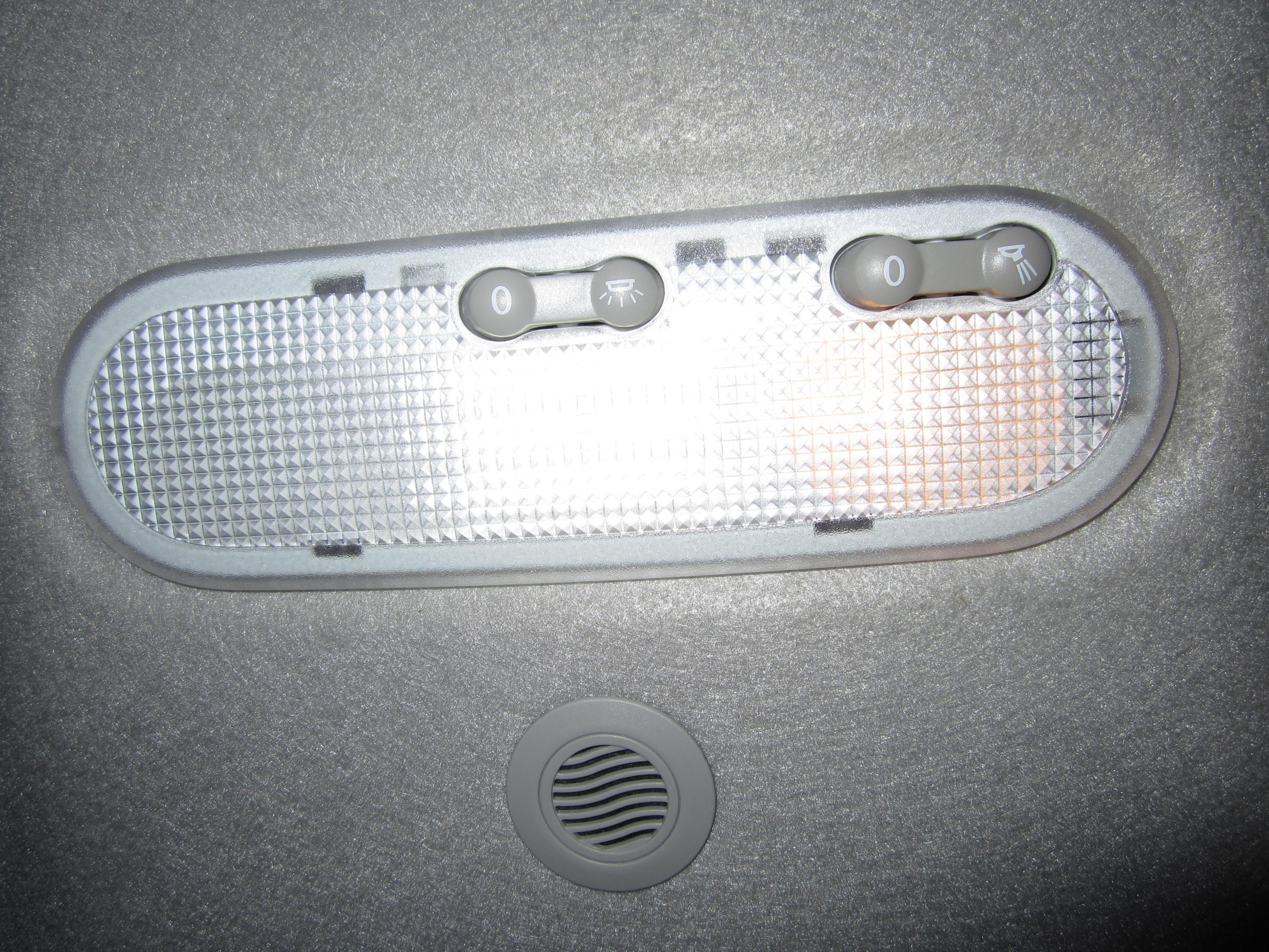

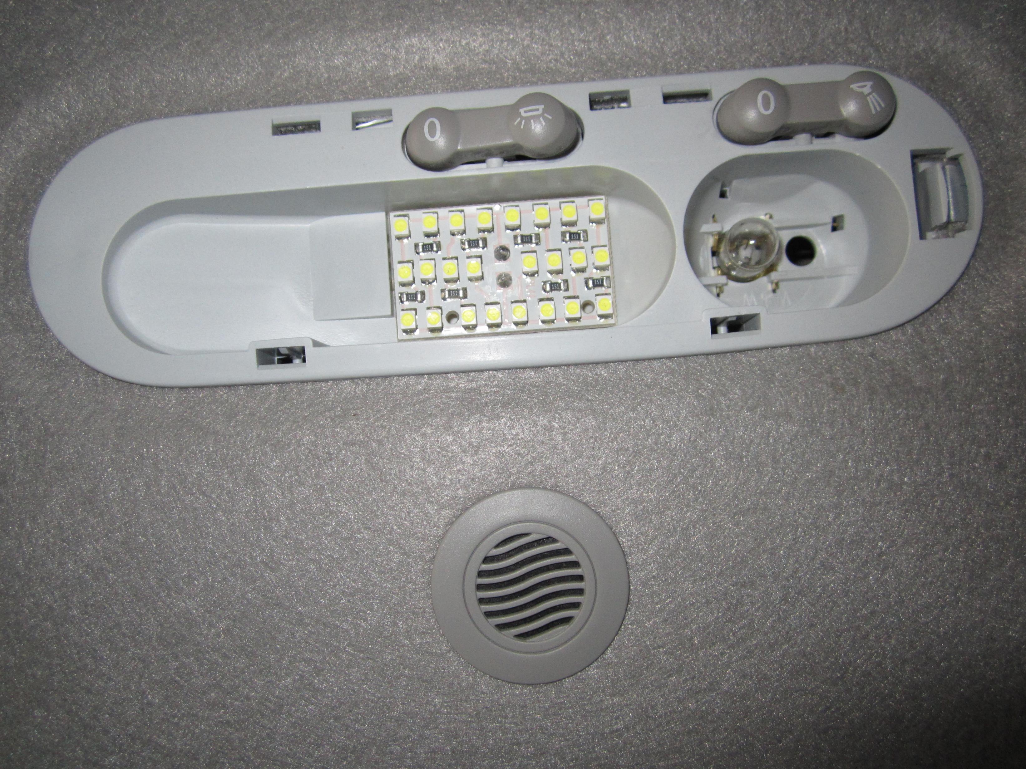

Купил платы светодиодные ПЛ44 для салонова плафона. Вот сдесь-http://http://www.12v.ru/site.xp/051...052048124.html http://www.dusterclubs.ru/vb/attachm...1&d=1347812838 Поменял. Вот как светят, на много ярче чем штатные.
---------- Добавлено в 21:32 ---------- Предыдущее написано было в 20:42 ----------

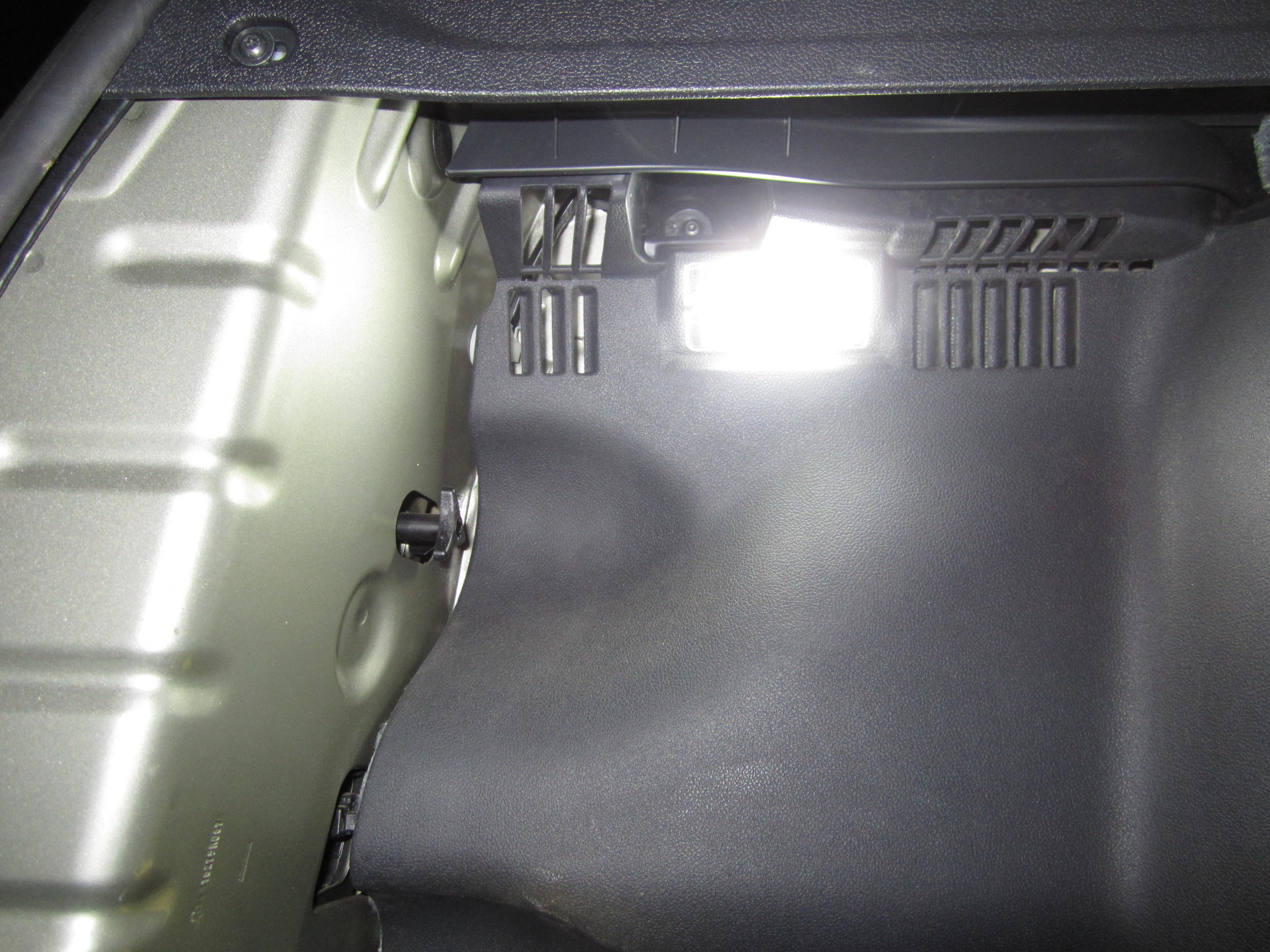

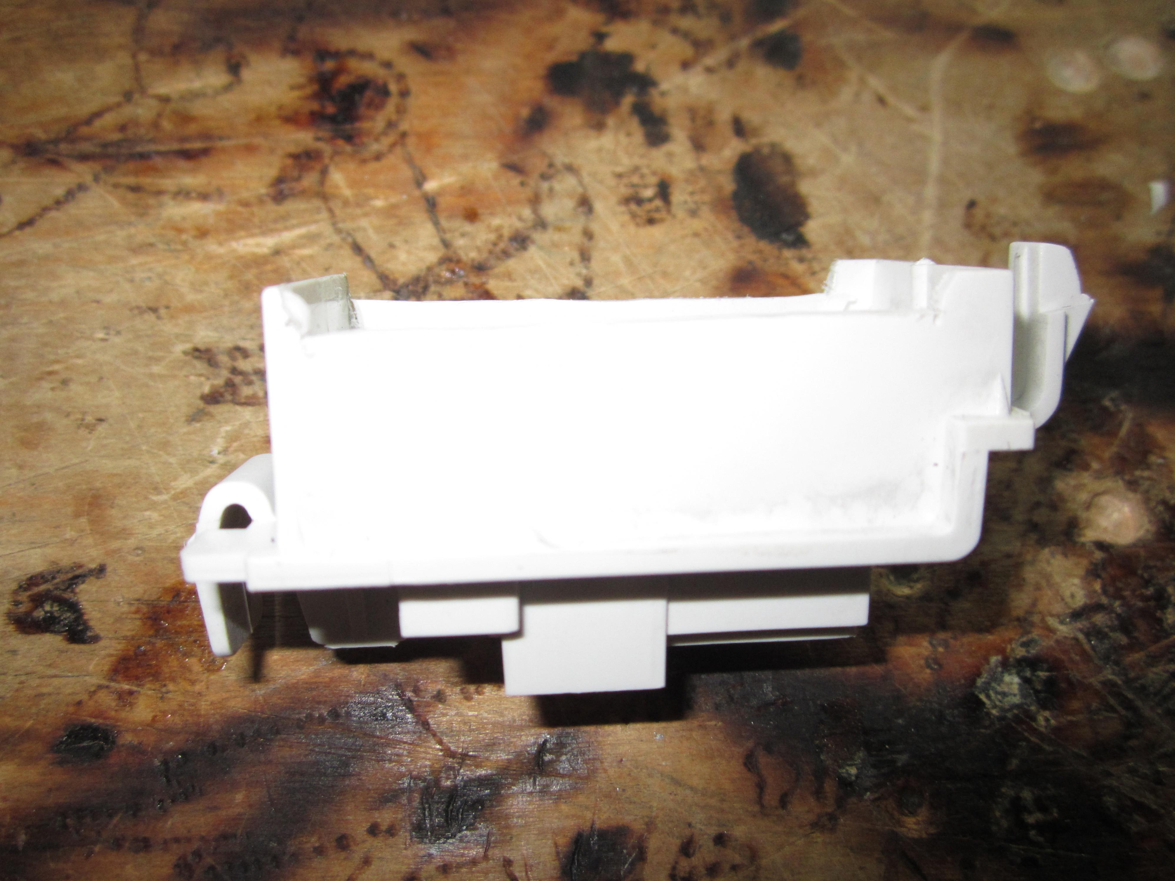

Решил поменять лампочку на светодиодную плату в багажник. Для этого снял плафоную коробку и слегка подрезал с 2х сторон. Перепаял цоколь платы. Капнул в 2х местах клеем Супер Момент. Для жесткости. Светит вот так.

Пробуем по другому-http://www.12v.ru/site.xp/0510520511...052048124.html

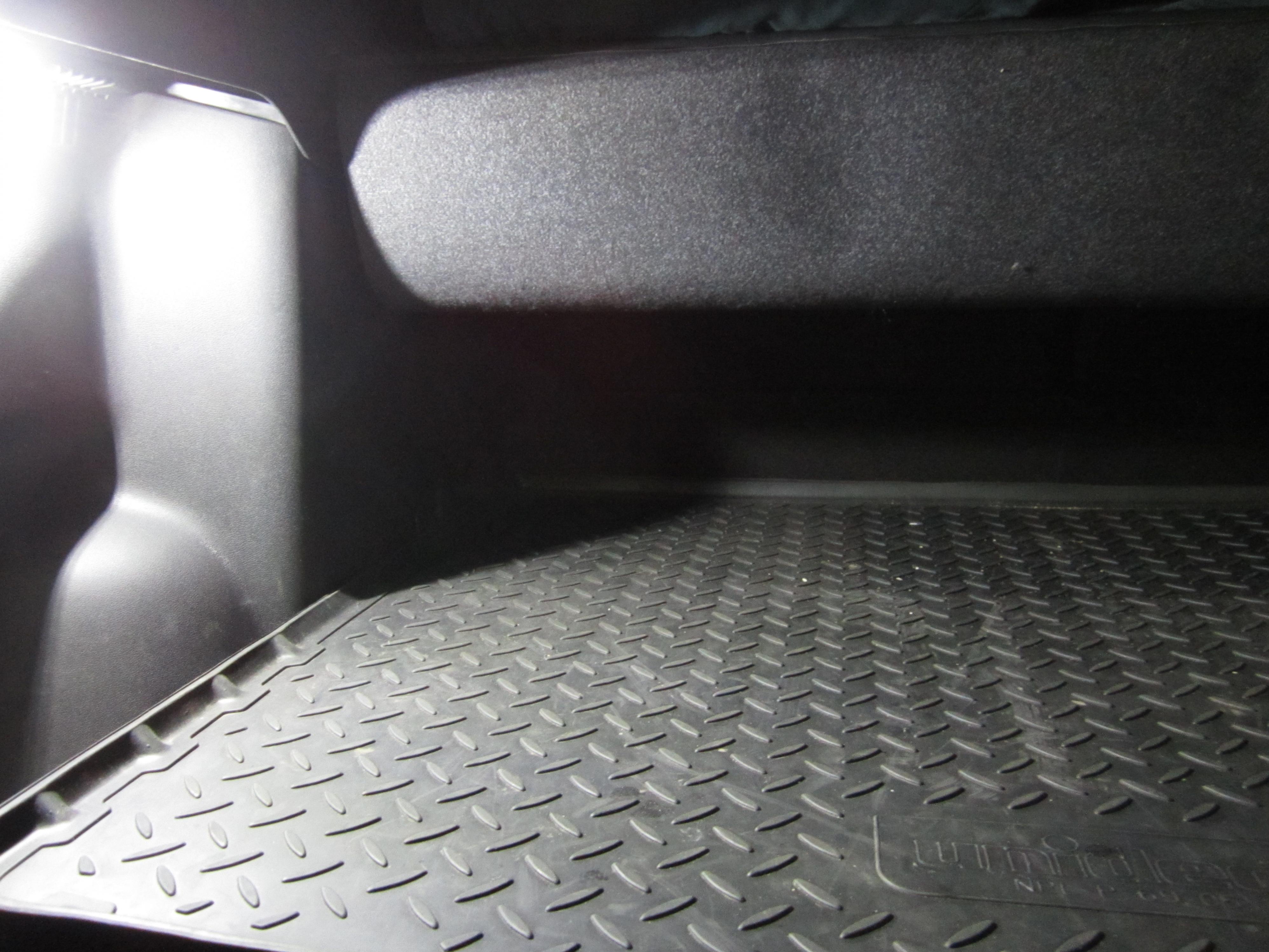

Регресник, дал бы ещё ссылку, озвучил ценник, и фотку салона ночью, без вспышки, со стороны багажника, дабы оценить освещение....

Обещяные фотки.Снимал ночью без вспышки
