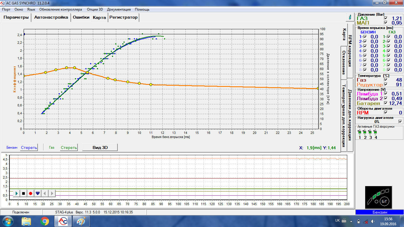

Сообщение от rubin1967
По возможности скинь скрины.
Вот так подстроил в пути.

BoxaS, Ну вот видишь, получилось же!)))). Терпение и труд, все перетрут)))). Так и оставь,

rubin1967, Хочу еще спросить, покатавшись так с недельку, переодически просматриваю карту. Зеленая кривая как бы "гуляет" то на 1-3мм выше синей, то в каком то месте также на 1-3мм ниже синей станет. Это нормально?? Соберу их до кучи, все вроде бы идеально, проходит пару дней - смотрю, а зеленая кривая где то да сместилась на 1-3мм (вот как на моем скрине что выше, вверху). Может такое быть?? Или не париться по такому поводу??

BoxaS, Не переживай. На Дитжике и СТАГе это нормальное явление.

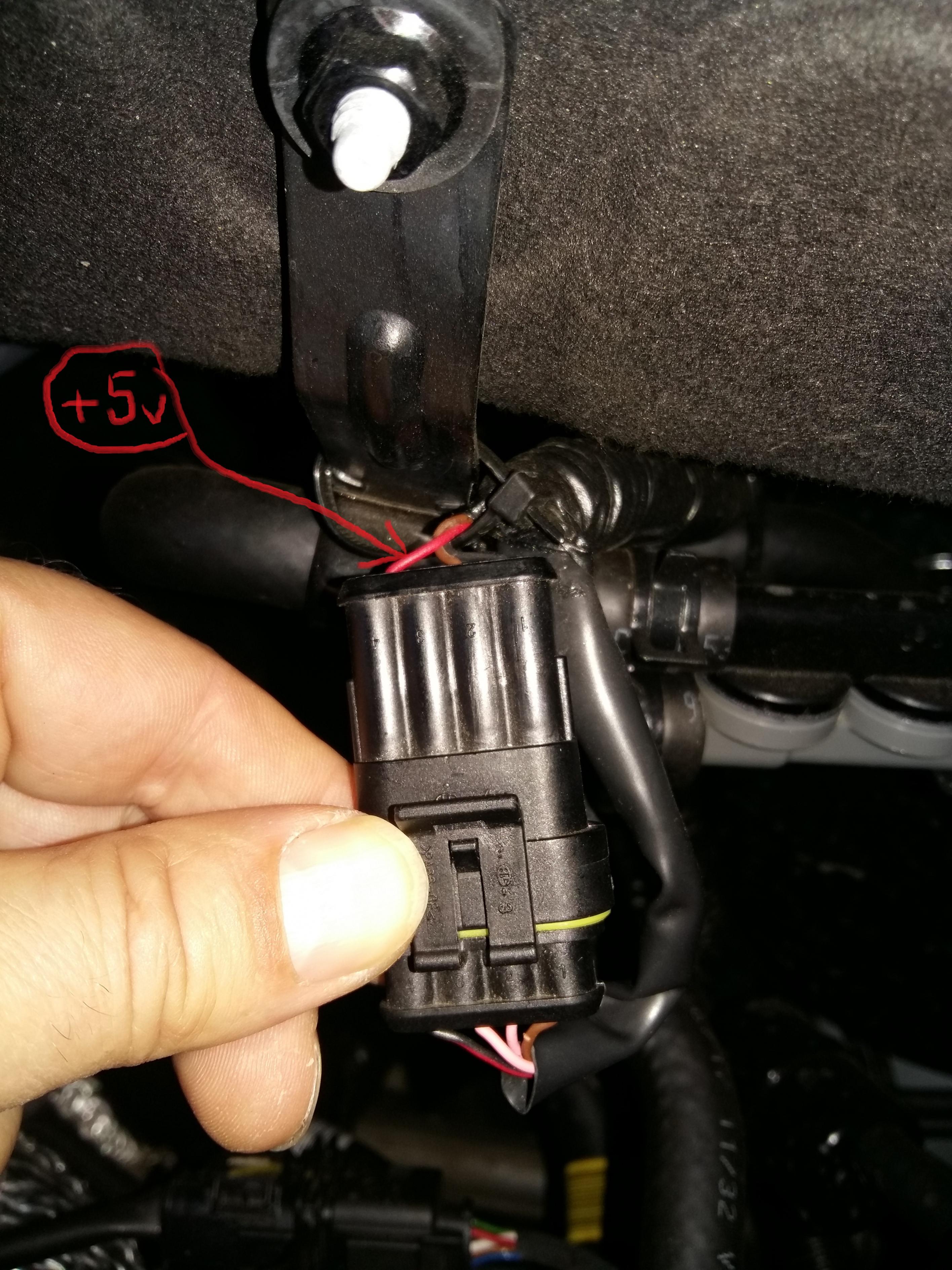

rubin1967, Все еще борюсь с подключением.... некоторые пишут что нужно подавать отдельное питание на кабель https://www.drive2.com/l/6053180/?page=0#comments
я вот нашел постоянные +5v может на фото показал красный провод, может подать при подклчении диагностического кабеля на "мозги" 5v отсюда, ведь они туда и идут когда соеденен разьем??

Нет. Дело в том, что чип PL 2303 по плюсу от USB компа. И думаю что ориг шнурок для Ловато вряд ли как то привязан к этим блокам. PL 2303 по сути простой преобразователь сигналов уровня TTL. +5 вольт там идут на питание кнопки. Может все же дрова не те, или кривые, может прога не той версии. PL 2303 должен брать эти блоки.
---------- Добавлено в 07:15 ---------- Предыдущее написано было в 07:08 ----------
BoxaS, Кажется догнал. Смотри у тебя на фишке три пина +5V Rx и Tx/ Но, нам надо еще и GND (минус). Тогда попробуй Rx/Tx это понятно. А вот GDN возьми с массы. Просто у нас нету минуса в твоем случае, а плюс он идет с USB/
---------- Добавлено в 07:27 ---------- Предыдущее написано было в 07:15 ----------
Если у тебя на Stаg шнурке три пина, то минус на массу, а Rx/Tx уже к разъему Ловато. Только не попади случайно на эти +5V когда будешь Rx/Tx подключать.

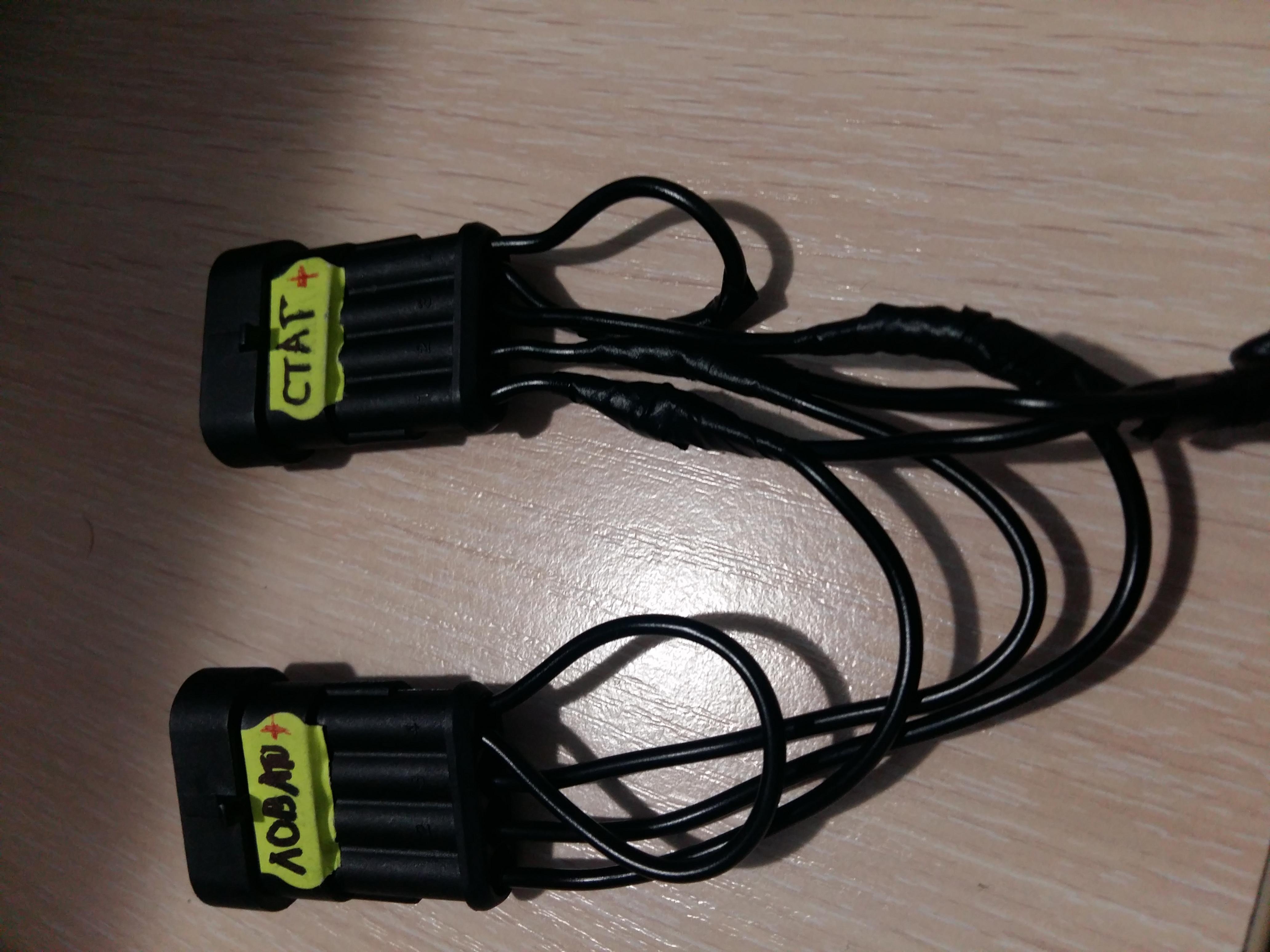

Попробую еще "-" с массы подкинуть. Стаг то ведь работает без такой массы. На стаге и ловато Rx Tx одинаковые или менять местами нужно?
Да "+5в" кидал не не помогло.
Сделал 2ю фишку в ней Rx Tx поменял местами, не так как на стаге.
