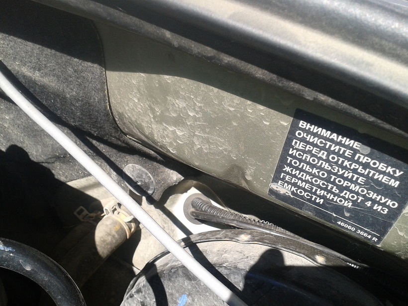

А в рестайле нет заглушки резиновой с левой стороны от вакуумника?У меня через нее и плюс и кабель антенны заведен.

Вот чтоб понятнее было.Плюс в черной гофре.

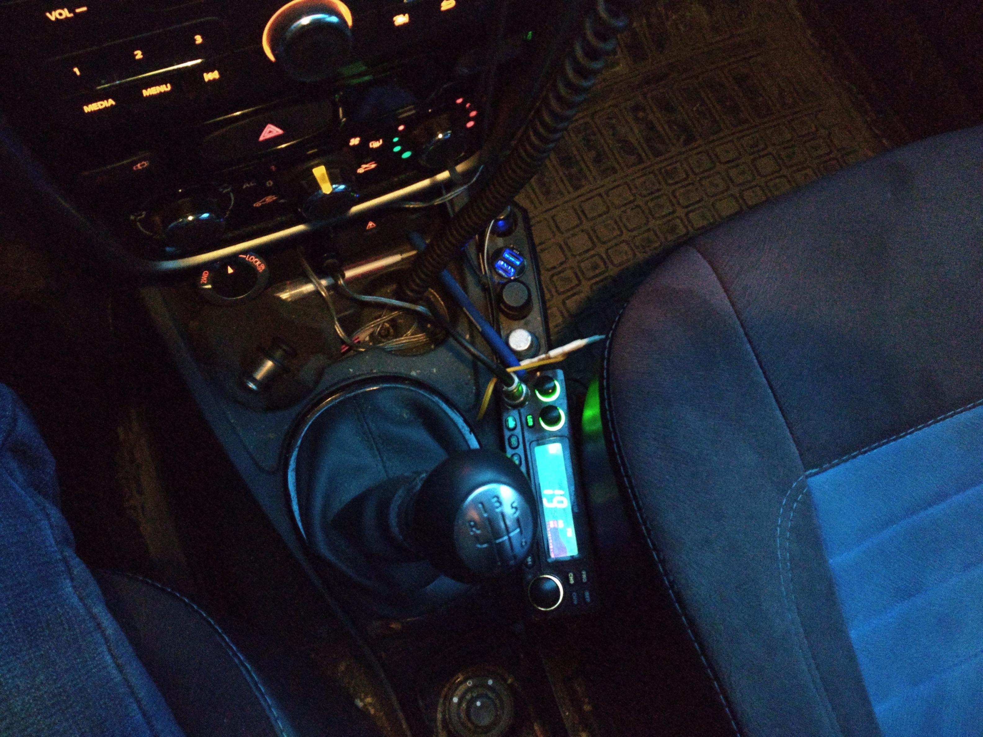

По умолчанию Re: Место установки рации в Вашем Дасте.
У меня так. Станция между сидушкой и тоннелем, а тангента на крепеже, который на двустороннем скотче.

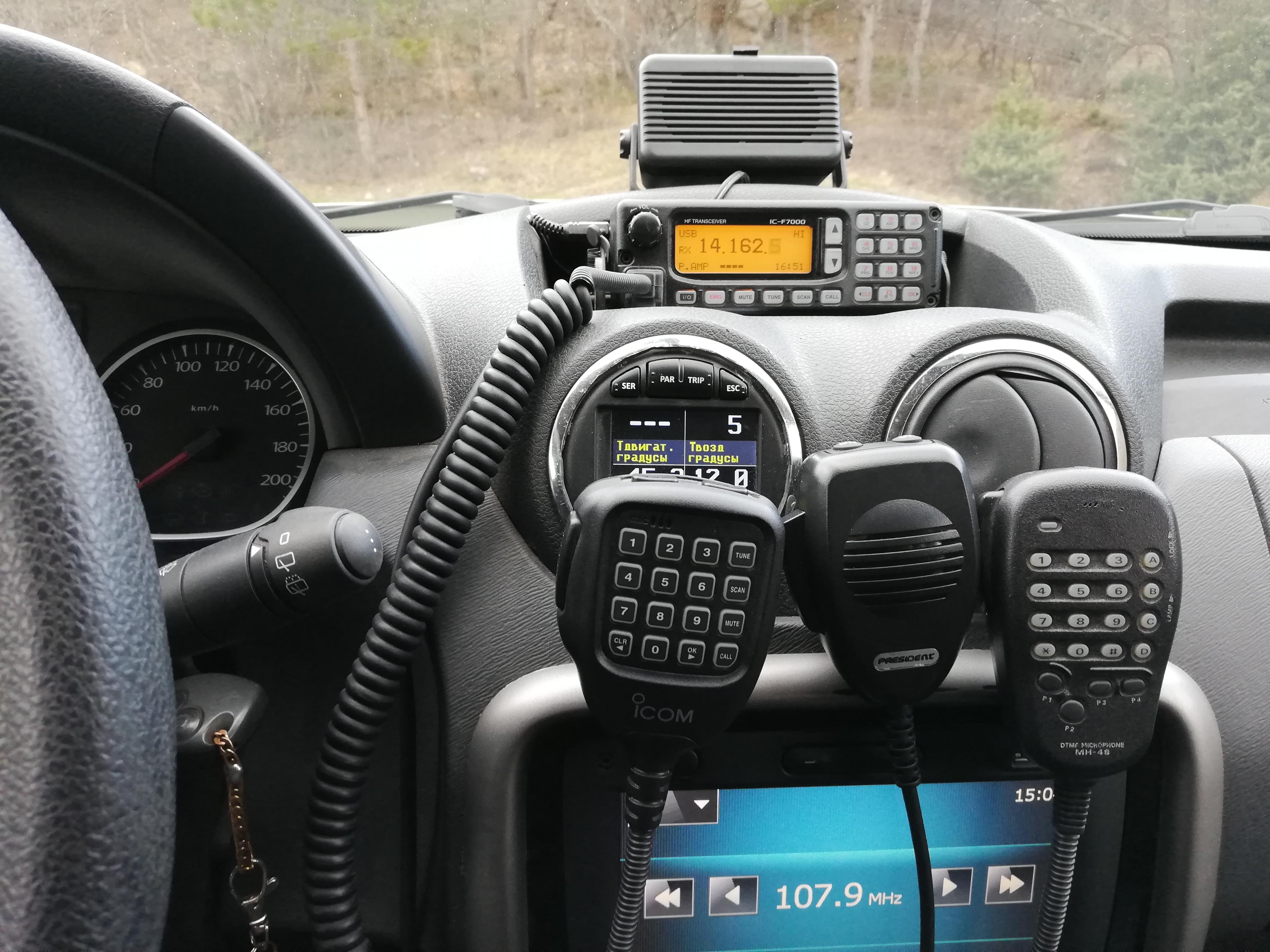

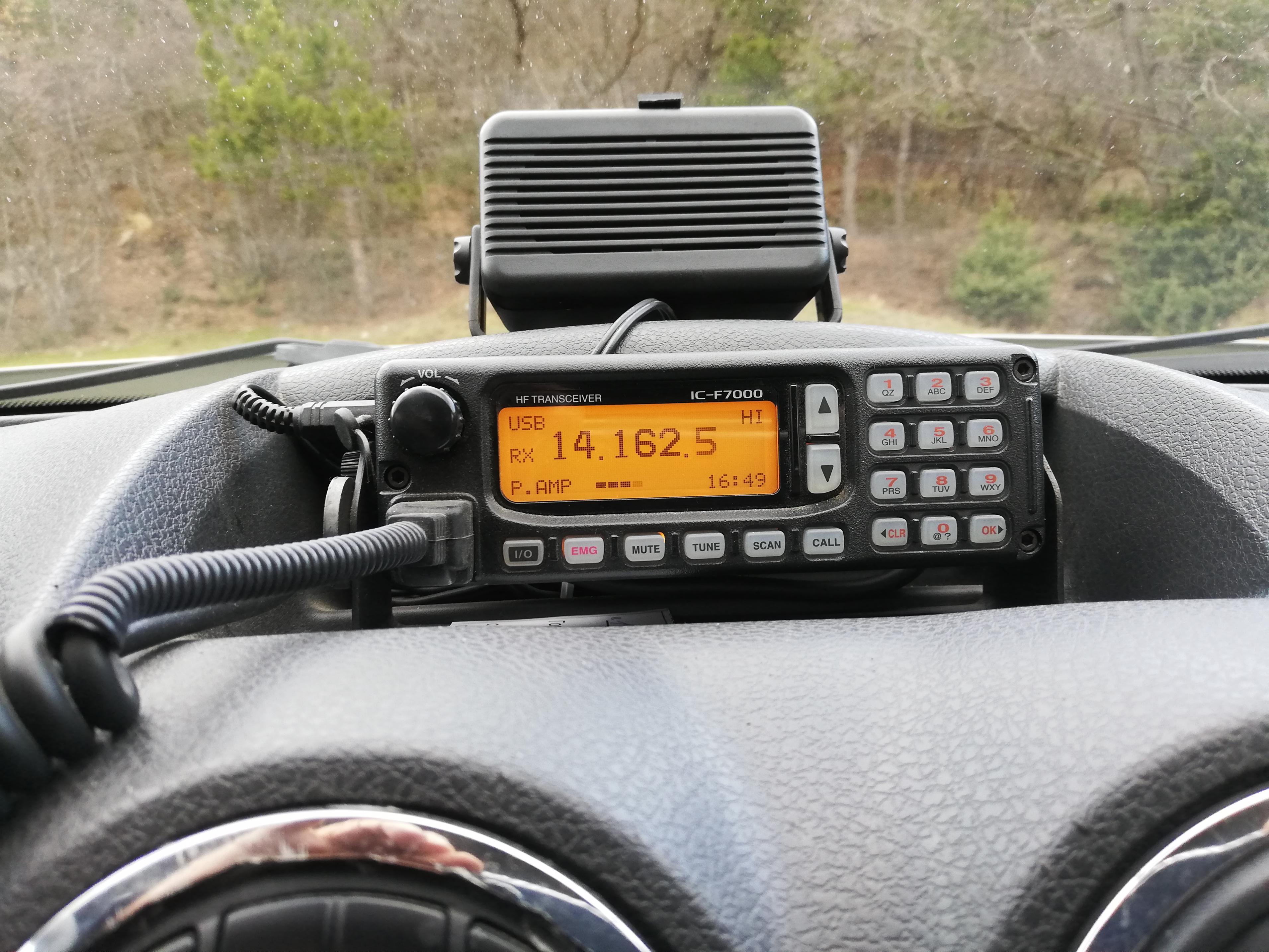

У меня сейчас так....
ID:	121239   Нажмите на изображение для увеличения

Каждому пассажиру по микрофону
