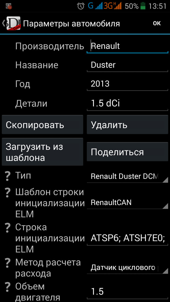

Краткая инструкция как получить моментальный расход из "мозгов" авто 1.5dci дорестайл:
Берем файл: RenDusterPh2_K9K_diesel_CAN.ecuxml отсюда: https://yadi.sk/d/-wwizB9x34tsAz
Копируем его в свой девайс в папку ecu, которая находится в папке, куда установлен Хобдрайв. У меня это папка по такому пути: /sdcard/hobdrive/ecu/
Берем файл: user.ecuxml отсюда: https://yadi.sk/d/u9yYmSAg34tsS2
Копируем его в папку Хобдрайва, у меня так: /sdcard/hobdrive/
Запускаем Хобдрайв и лезем в настройки "Параметры автомобиля". (заранее нужно загрузить профиль дизельного Дастера)
В строке инициализации ELM указываем строку: ATSP6; ATSH7E0; ATCRA7E8; ATFCSD300000; ATFCSM1; ATST32; 10C0;
Метод расчета расхода выбираем: Датчик циклового расхода.
Объем двигателя: 1500
Число Цилиндров: 4
Коэфф. по цикловому расходу: 0,824 (у меня такой, но надо поездить посравнивать в БК, может и не всем подойти)
Нажимаем "Ок" вверху для сохранения настроек.
Выходим из приложения, и запускам заново, должно заработать.

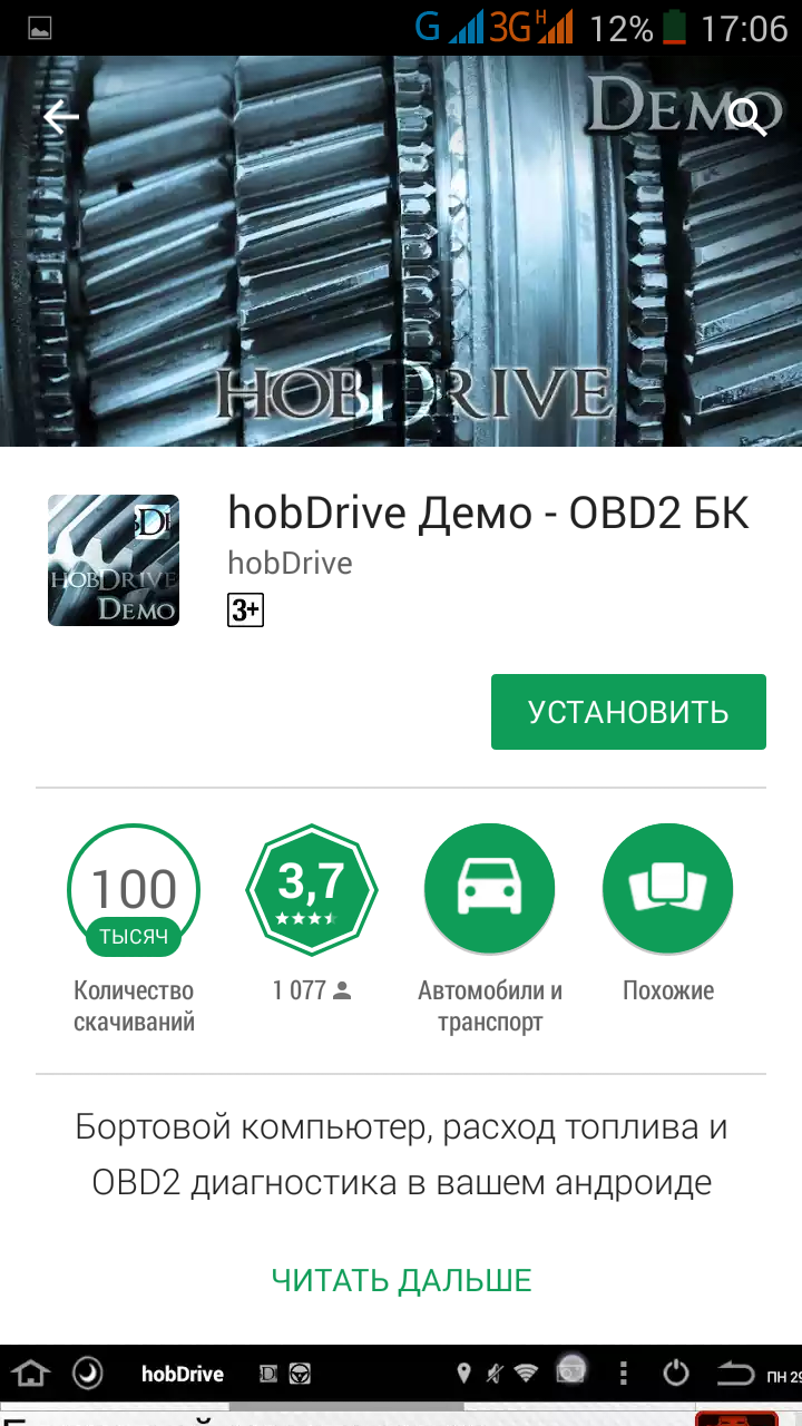

Ворчун2014,
если зайти в play market: мои приложения и игры/бета версии. Есть там хобд?
Есть. Хобдрайв Demo - OBDII БК. Только он тоже 23-й версии.

Сообщение от Ворчун2014
Синюю кнопку уже много раз нажал.
кнопка должна пропасть, замениться на "прекратить бета тестирование".
Если не получится - напишите на support@hobdrive.com запрос на версию 1.4.26
Благодаря логу от Iger, найдена ошибка. Постараемся исправить как можно быстрее.
