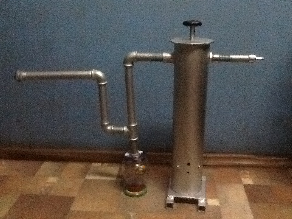

Дуся 69, а готовый дымогенератор какой ценник имеет? Не получается ли суп из топора?
---------- Добавлено в 01:06 ---------- Предыдущее написано было в 01:04 ----------
Сообщение от Дуся 69
Конденсат этот , тёмная сильно пахнущая жидкость , коричневого цвета, это жидкий дым. Для меня лучше он выпадет в банку, чем на поддон в самом шкафу для копчения, да и мыть банку так не надо , как поддон в шкафу. Основная цель конконденсатосборника не как охлаждение, а сбор жидкого дыма.
т.е. тяжелая фракция выпадает, которая вредна?

Цена от 5000 до 12000 руб. Попробовал на ощупь эту жидкость, так руки еле отмыл, пахли дымом. Этот конденсат лучше бы не попадал в ящик.

Сейчас подсчитал , во сколько обойдётся сделать мой дымогенератор. Цены на сегодняшний день. Вот это чудо в сборе ,обойдётся в 1200 руб., если делать самому. Ещё надо компрессор, цены на него разные.

Дуся 69, Приветствую.А какая температура дыма будет на выходе,с такой конструкцией?

Для холодного копчения надо не более 30, да и ниже не желательно. Температура в коптильном ящике , во многом зависит от температуры на улице, если на улице примерно +10, то придётся ещё и эл. Плитку ставить или какой нибудь ТЭН. Дым на выходе примерно и есть +30, может немного и меньше. Рука не чувствует что горячо.

[/COLOR]Дуся 69, Температура замеряется в ёмкости для копчения.Если на выходе +30,то в ёмкости будет меньше. Когда прохладно,дымогенератор крепится сразу к бочке. Если тепло,надставляю трубки ( 30см и 60см). Бочку накрываю мешковиной и листом шифера.Часть дыма должна выходить. Герметичной ёмкость не должна быть.Все нюансы хол.копчения познаются методом проб и ошибок. Не стоит сильно верить интернету.

Дымогенераторов сделал уже не мало и скажу кратко.
Должен быть НИЖНИЙ отбор дыма - остальное _авно все.
ПОэтому все шелезяки выкидываем и делаем вот так.
Думаю конструтив полностью ясен по фото.
Ничего нигде не зависает ,щепа от дегтя те мокреет. Колонна дым очищает.
Будут вопросы - спрашивайте

А малая колба - это типа "холодильник", где влага конденсируется и стекает?

Да - малая колба - конденсатор. Бля пущей эффективности можно НЕМОГО накидать туда кусочков металлической мочалки для посуды ( только не трамбовать- воздух должен проходить абсолютно свободно

А для чего нужен штуцер снизу малой колбы?

На штуцере две гайки - между ними через прокладку зажимется крышка жестяная от какой нибудь баночки мелкой. Это для сбора смол и дегтя.

Если можно, покажите все размеры.

труба круглая - 108 мм длинной примерно 500 мм.Стенка 3 мм
Квадратная 40х40 длинной примерно 300 мм. Стенка 2 мм
Колосник - 20-30 мм над нижним краем трубы.
Труба отбора 3/4 - 40-50 мм выше колосника. срез под 45 градусов вниз - чтоб щепа не засыпалась внутр.
Все сгоны-фитинги 3/4.
эжектрор - трубка аллюм. 10х8 из леруа длинной до середины тройника.
Компрессор - рыбий , производительностью не менее 4х литров в минуту.
Вот DXF под лазер - сталь 3 мм .
Ручка крышки не включена - придумайте сами
Болт М8
ЧТо не ясно - спрашиваем - не стесняется
