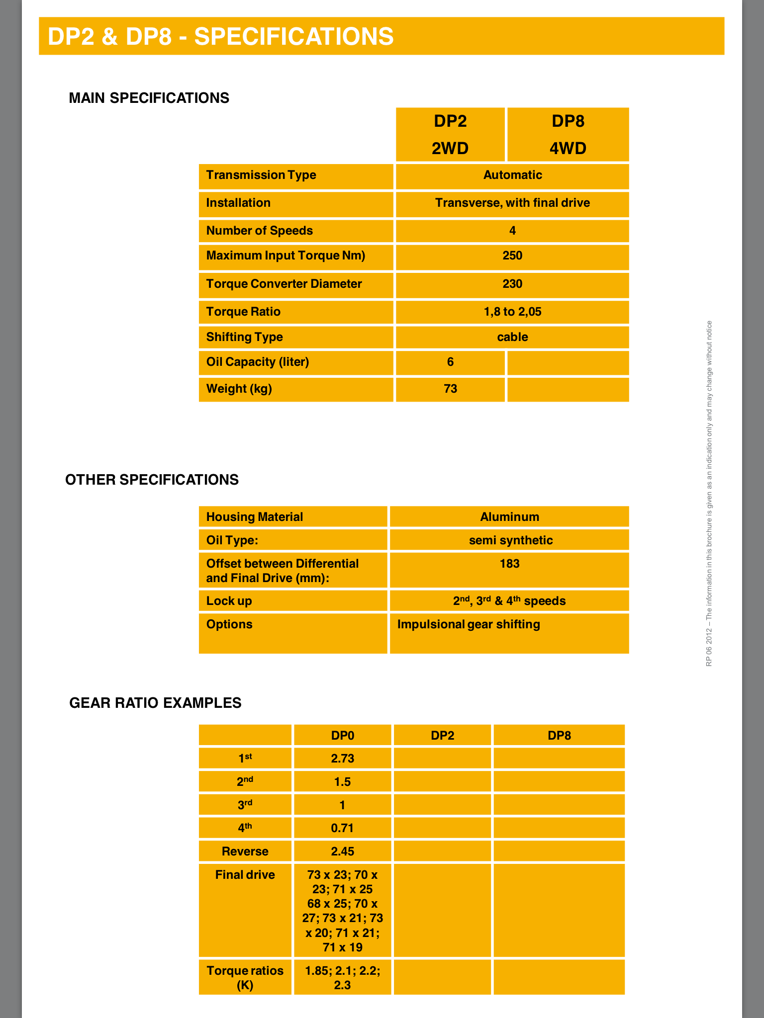

Ой не помню, че-то в районе 200-от.
---------- Добавлено в 00:14 ---------- Предыдущее написано было в 00:00 ----------
Сообщение от Morze701
во, нашел:
Рено вообще автомат без запаса прочности получается сделал

Спасибо.
С коробкой решили... 230 и 250

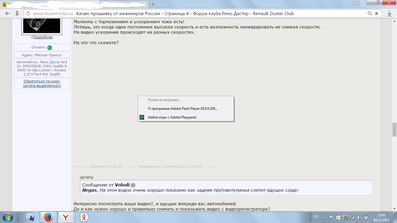

последнее видео мне не показывает

Dima N, У меня показывает нормально.
