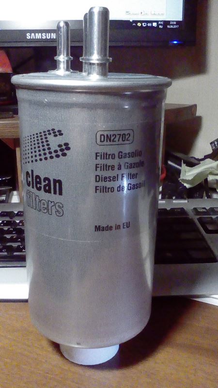

а что про это скажете? шарик звенит!

Вроде производитель нормальный, и цена не совсем дармовая, будем пробовать, как говорится волков(зубов бояться в дальше сами знаете.....),думал может кто ставил, будем нарабатывать статистику, как я понял что Галимый это SAM за 500 р. делфи ,маны ,бош,кнехт- хорошие (в принципе у них все фильты хорошие) только мне его ставить пока рановато будет как мин год-два багажнике валяться про запас,только упакую хорошенько.

Вот почитал статейку как говориться нарыл. http://www.impexline.by/articles/osobennostidelphi.html
Наверное свой фильтр Clean ставить не буду-почему, потому что на оф сайте нашел самый важный на мой взгляд параметр это величина фильтруемых частиц от 5мкм, вопросов нет все по честному а на сайте делфи параметры фильтра от 2мкм. Может конечно топливная сравнительно долго проработает и с фильтром от 5 но как то боязно! А старые системы вообще чуть ли не от 10мкм.
Так что кто собирается фильты менять нужно выкуривать именно эти параметры.
Для нас 2мкм!!!!!
На сайте http://www.clean.it/en/catalogo/?Cod...=save&lang=en#
по данному фильтру самый правый раздел с надписью manufacturing restrictions в переводе производственные ограничения Delphi. Вот тут и непонятно что это означает что делфи разрешает применять или нет?
По идее мне кажется что с топливной системой делфи применять нельзя,а что на дастерах есть другие топливные например БОШ или Сименс?

Всетаки ктонибудь знает что такое ограничение на оф сайте производителя,можно но только для делфи или нельзя для делфи, я им уже на 3х языках написал естествеен не отвечают.
