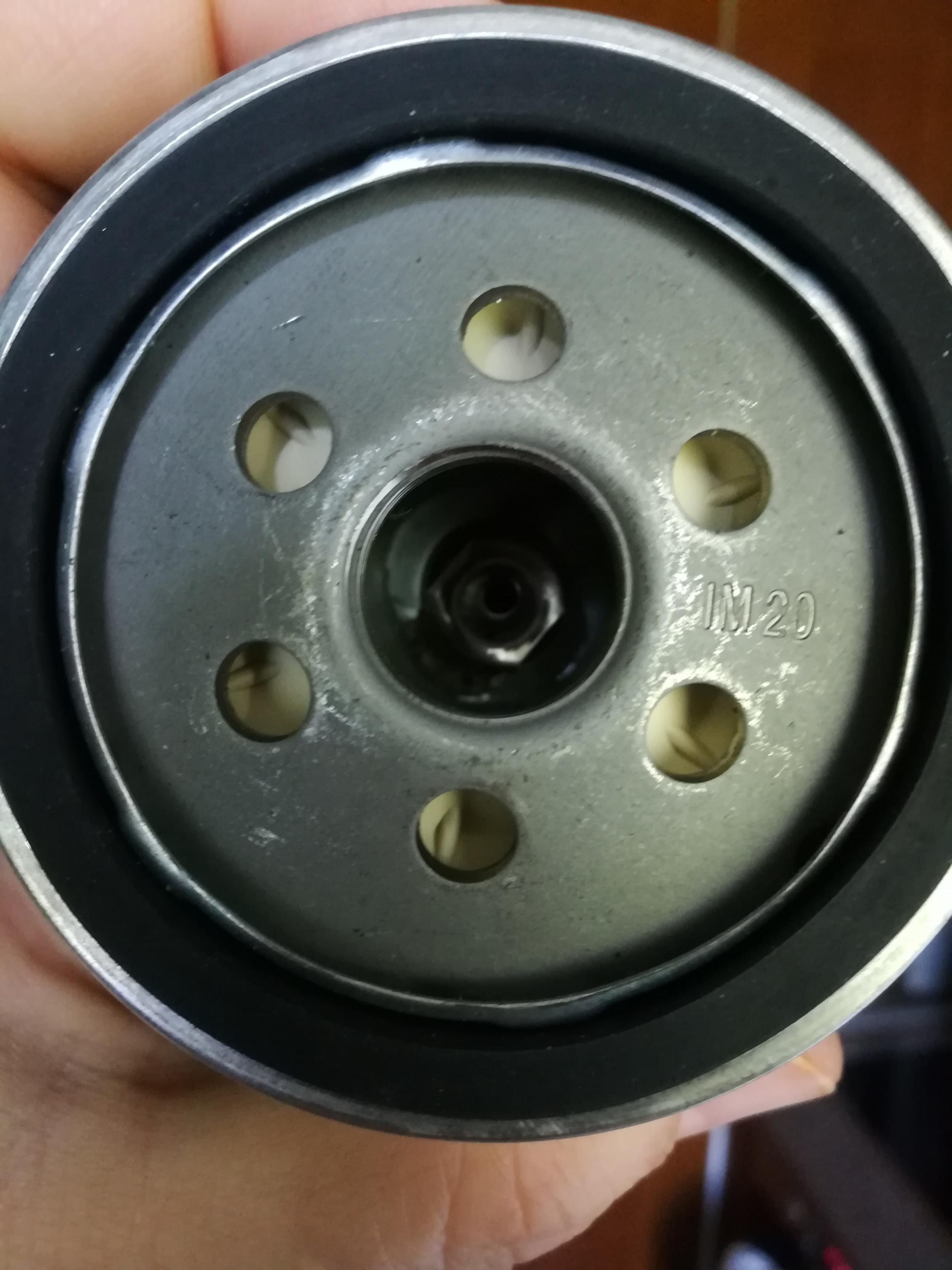

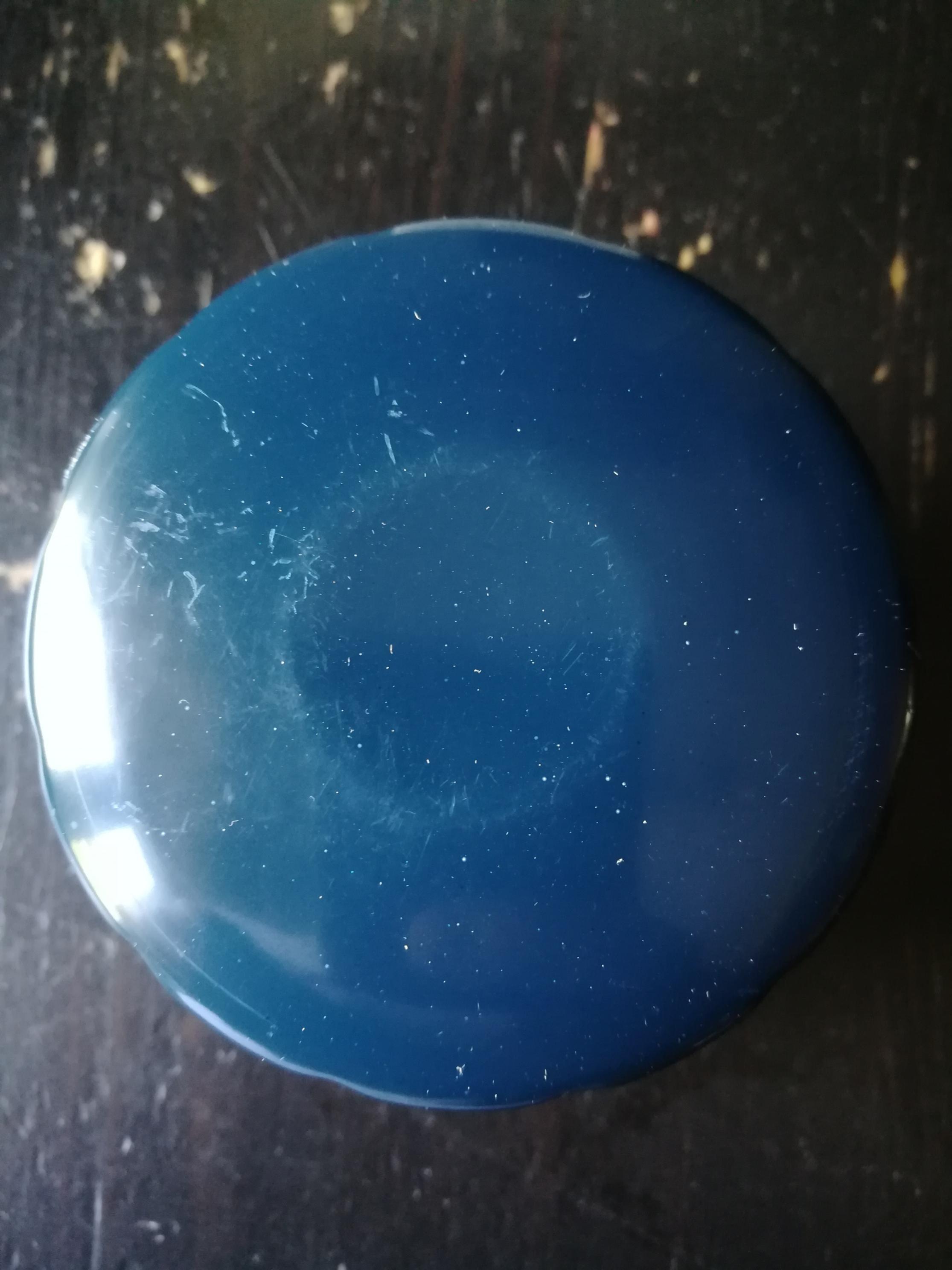

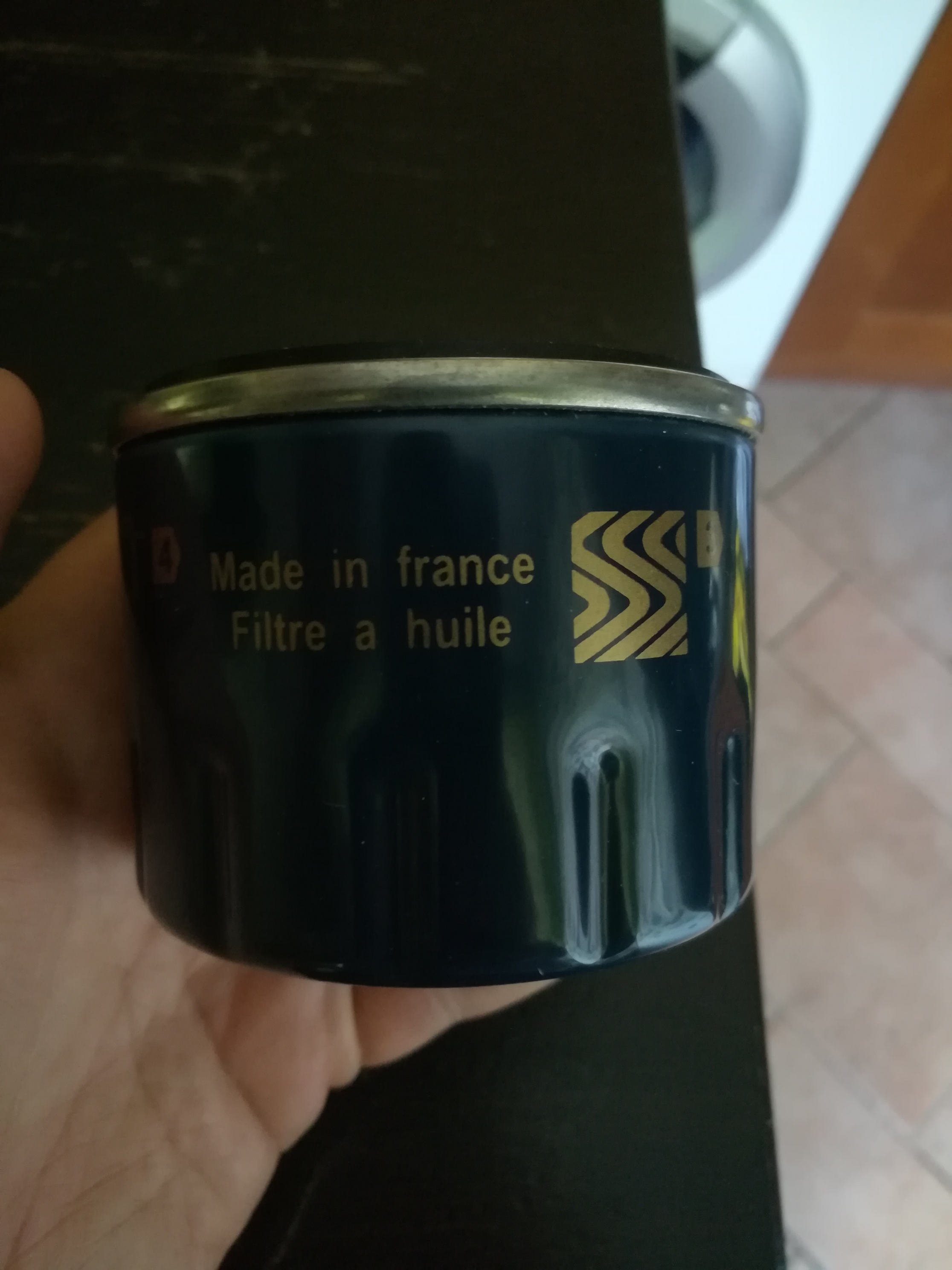

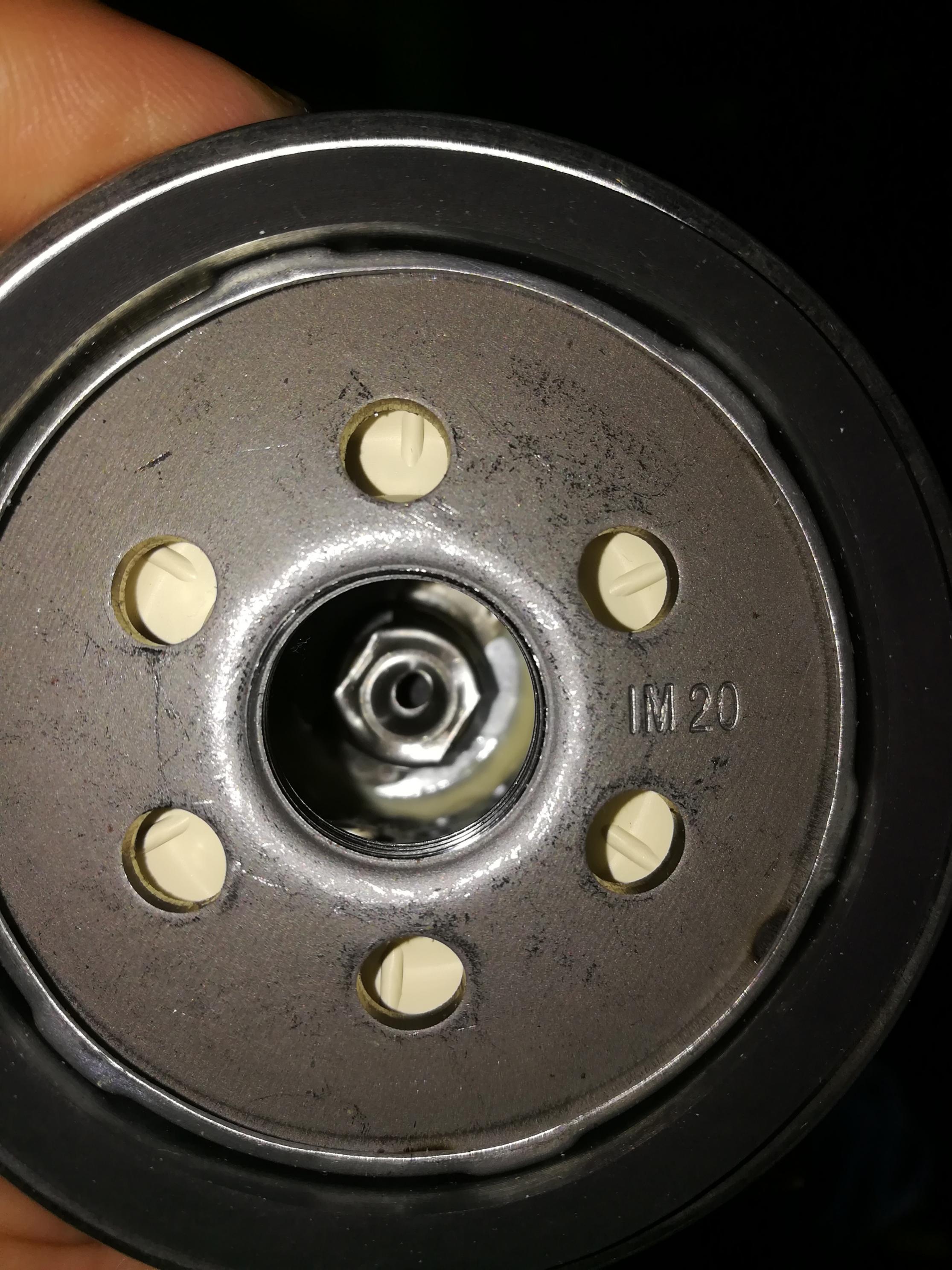

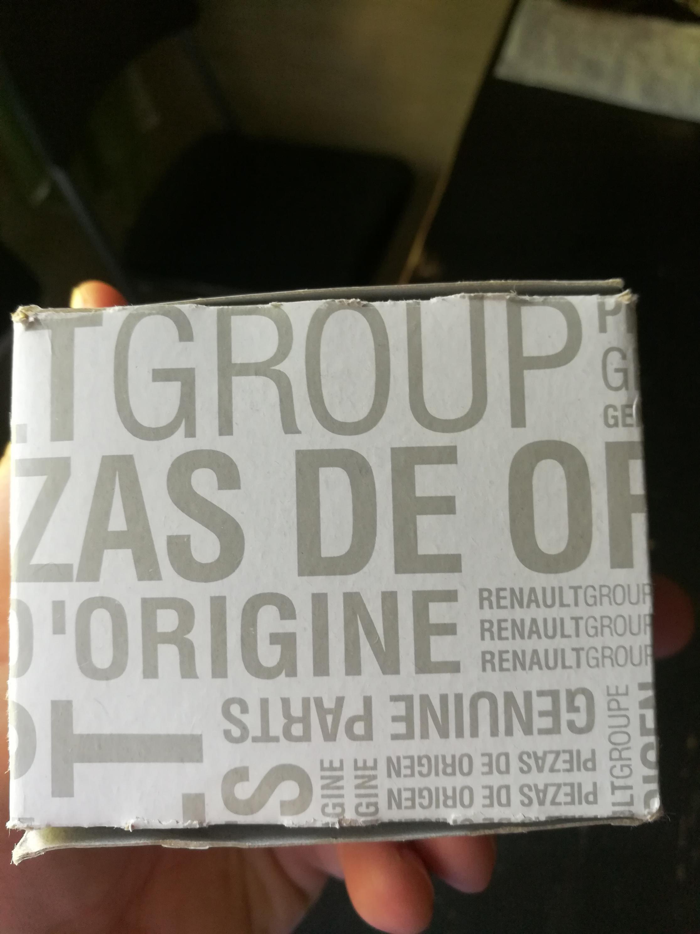

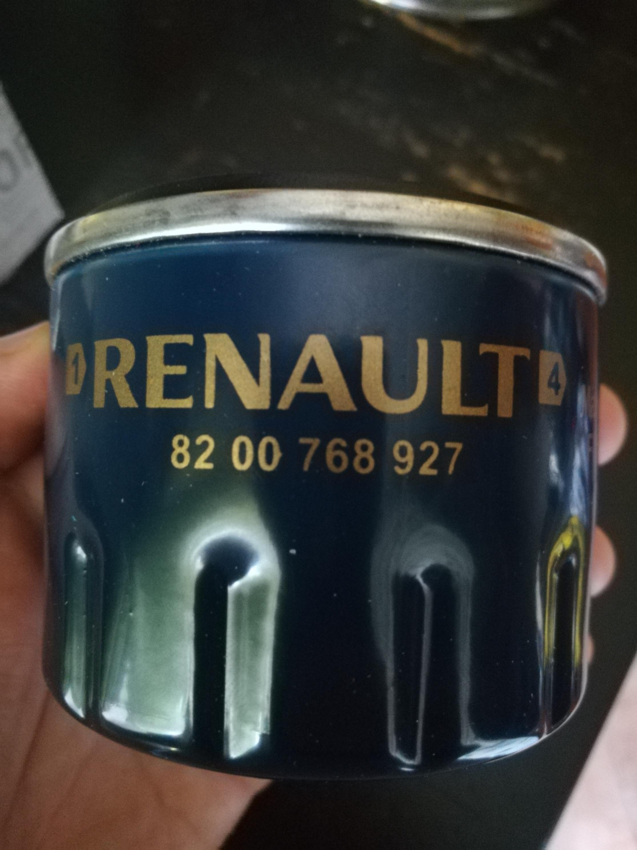

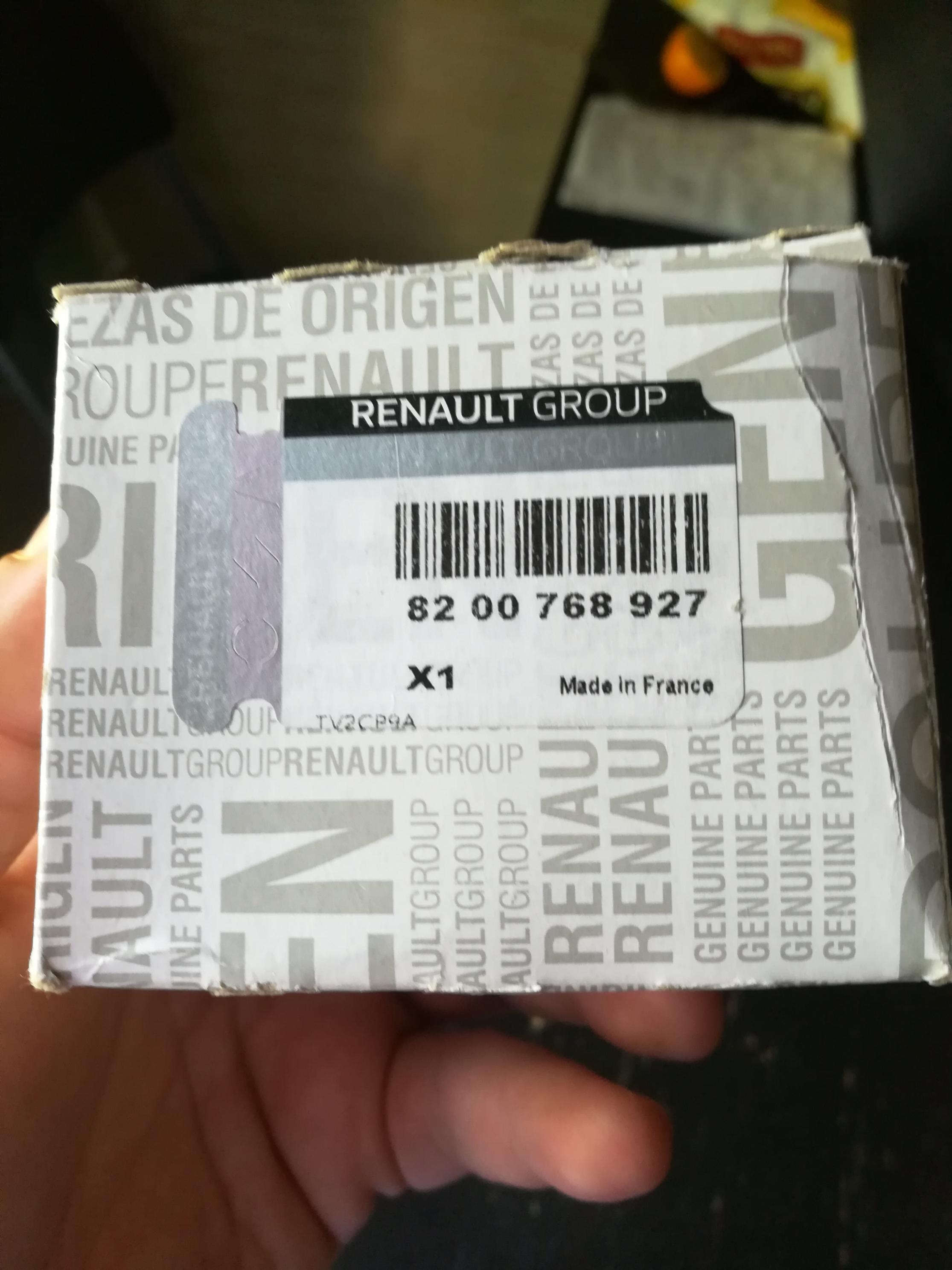

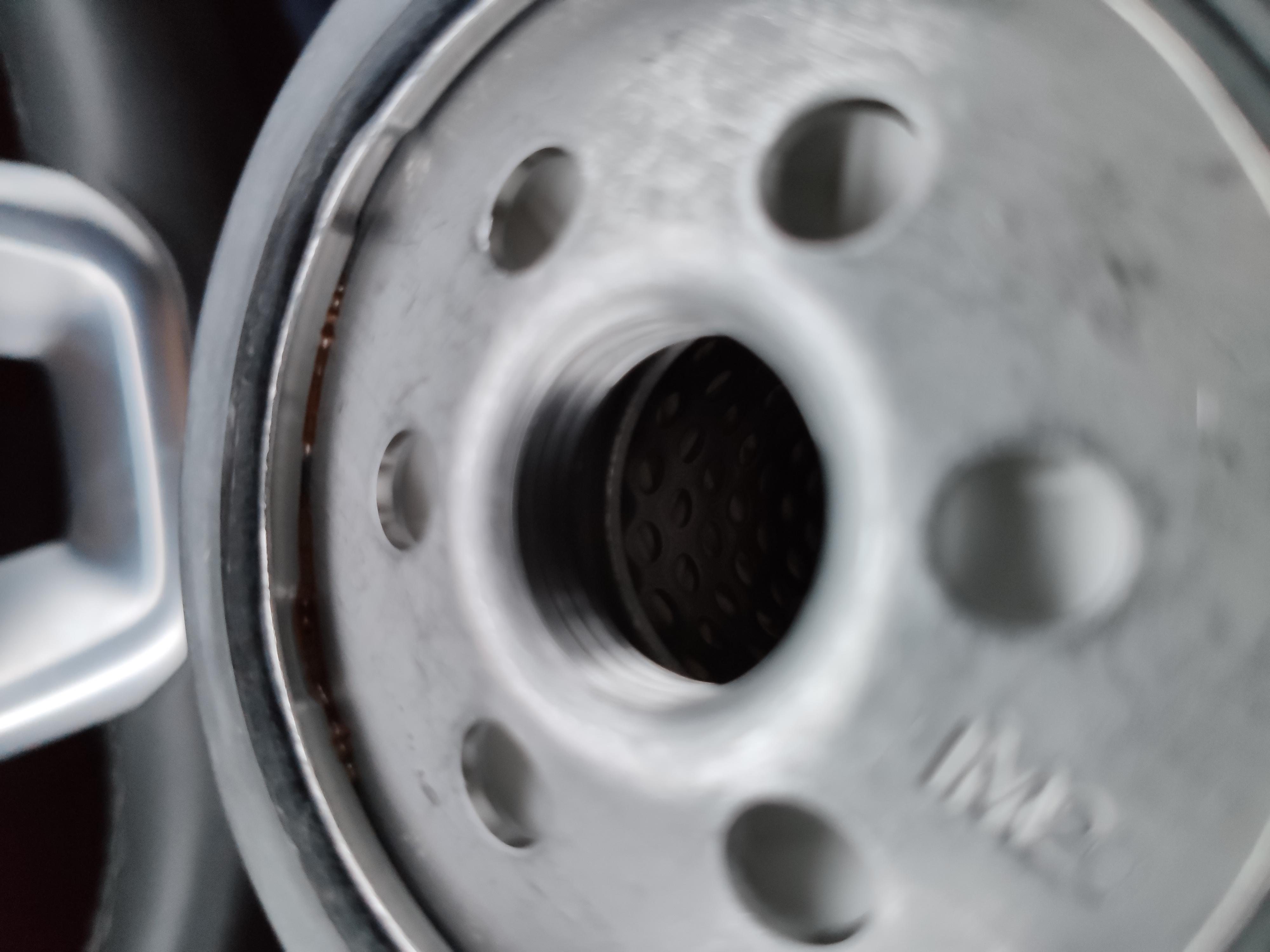

Всем привет! Для себя забраковал данный фильтр. Что скажут бывалые?

Совершенно не понял что не так с этим фильтром. Рармошки фильтровальной бумаги на фото просто не видно.

Я бы и не заморачивался поставил бы и ездил, вальцовка качественная не врубаюсь в чем подвох?

Гармошка там есть, если не распилить ее плохо видно.
Основная проблема:
- отсутствие даты производства
- кривая выштамповка обратного клапана, на фото видно. Сравнивал с оригиналом, там штамповка на круглая четкая и залита зелеными чернилами, на фильтре на фото чернила отсутствуют.
- внутри на стыке где соединяется металлическая сетка и клапан виден белый герметик. На оригинале такого нет.
- на оригинале герметик может присутствовать между площадкой с резьбой и металлическим кольцом для резинового уплотнителя. Здесь и намека нет.

По мне сомнительно! Взял-бы другой.

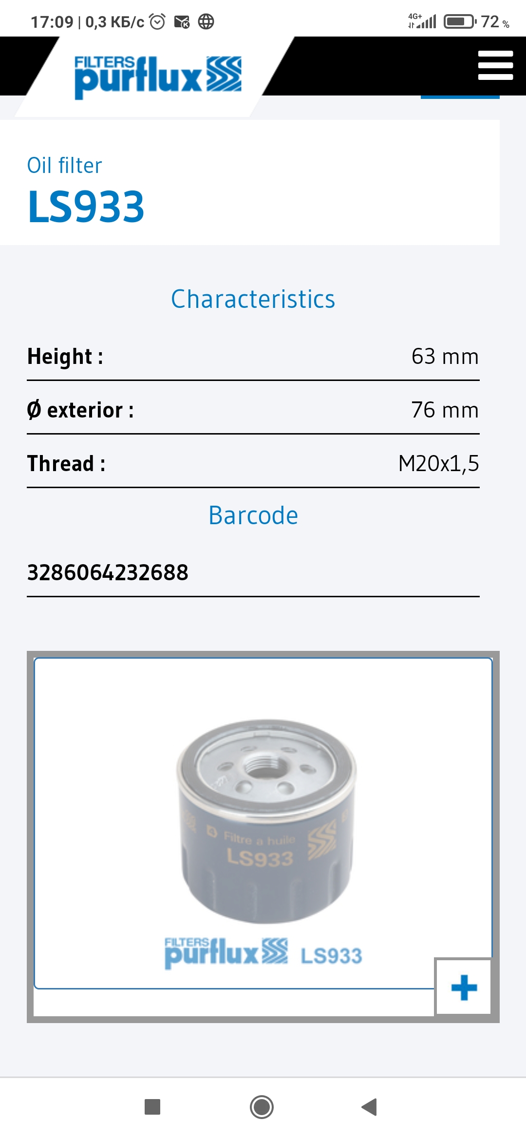

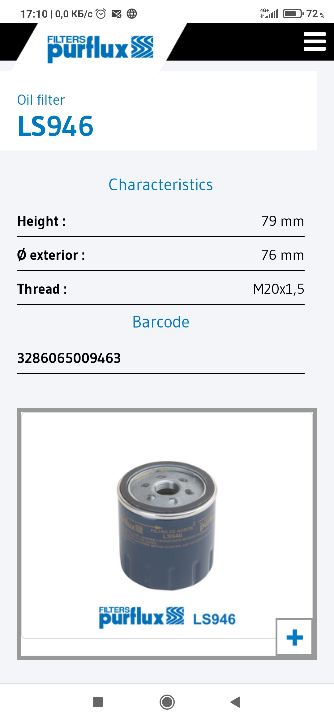

Добрый вечер! Сегодня поставил при очередной замене масла "низкий" масляный фильтр Renault, ранее сояли все время "высокие" аналоги. Подскажите, пожалуйста, не лоханулся ли я (двигатель К9К 90 лошадей)?

а что фильтр не подошел? Низкий вроде как и есть родной ,а вот высокие это уже очумелые ручки придумали
Я особо не парюсь покупаю или фрам или манн или кнехт ни разу высокий не попадался-по фигу все равно масло меняю раз в пол года или в 7-8 тыс при таких заменах можно и фильтр не менять на 2 раза оставлять
Главное что бы для дизеля был.
Оригинал и есть низкий, хотя если с логановским сравнить, тот еще ниже. Тогда - да, разница будет, у бензина давление открытия перепускного клапана ниже. А так, хрен жеж, его знает какие фильтры "рено" Вы раньше ставили, а какой сейчас.

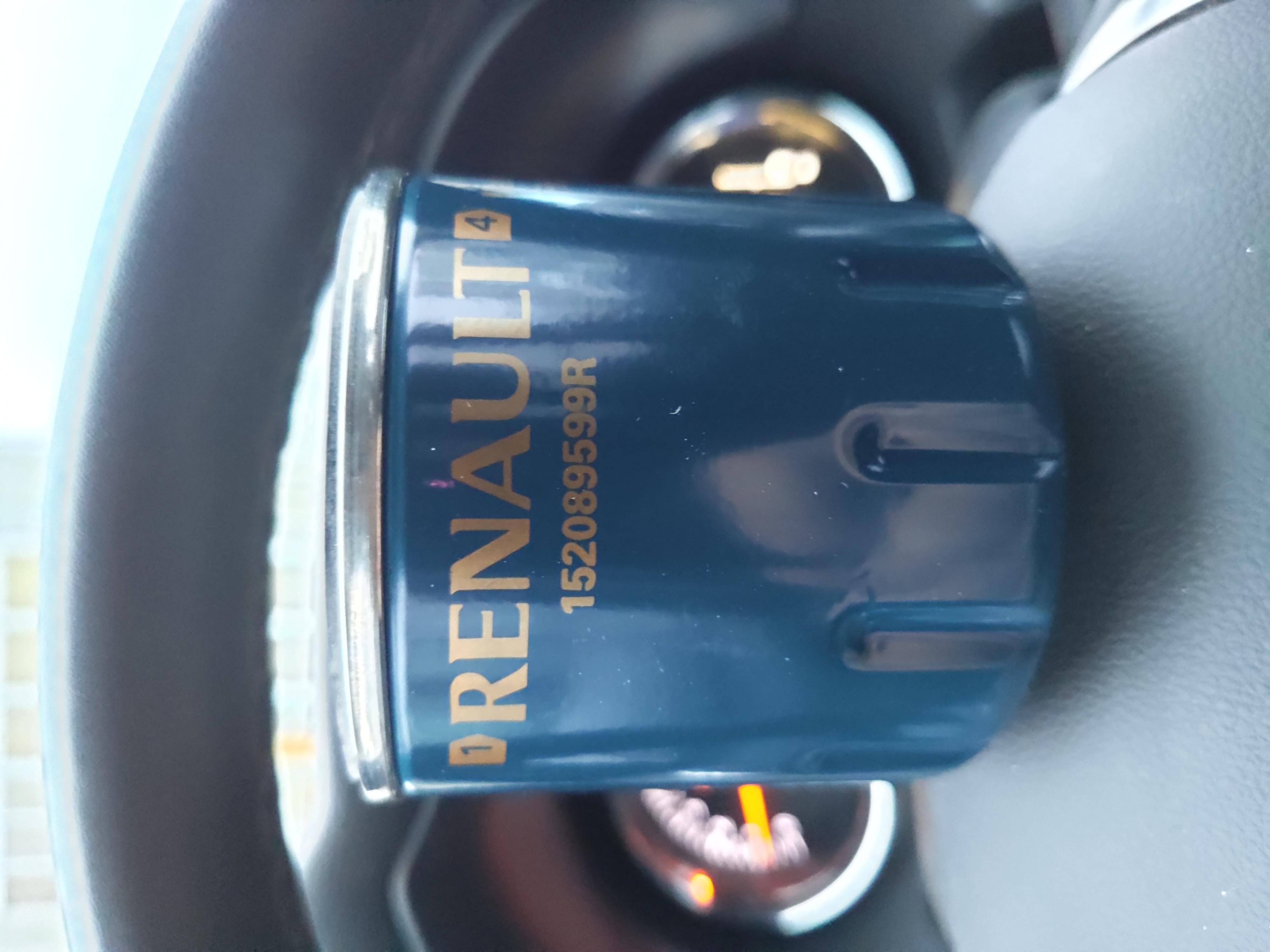

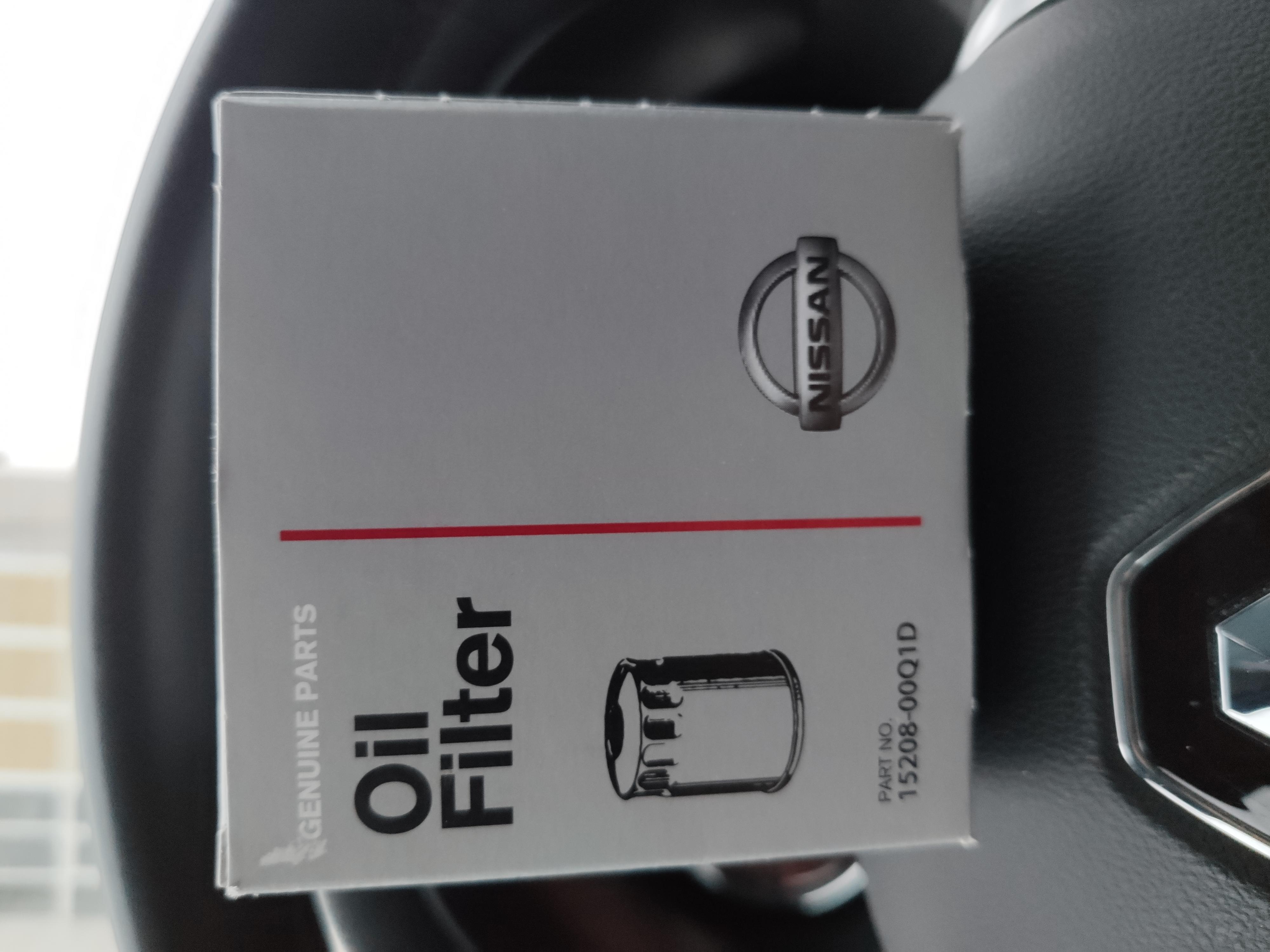

Взял увеличенный фильтр на пробу. Ставился на К9К со старт-стопом, но маслонасос там тот же как у нас.
Цена 362р, ждал 2 недели с центрального склада Ниссан, заказывал в магазинчике одном, который является дочеркой ОД.

Укладка фильтрующего элемента видна? елочкой?

Коннчно елочкой, Sogefi Group ведь.

А съемник тот же подходит?

А почему нет? Диаметр тот же.

Вот, спасибо, а то я такие как purflux LS946 по 650 покупаю

Подходит.

В Автодоке RENAULT 152089599R - Фильтр масляный у дистрибьютора 690, со склада BUM 407р.
