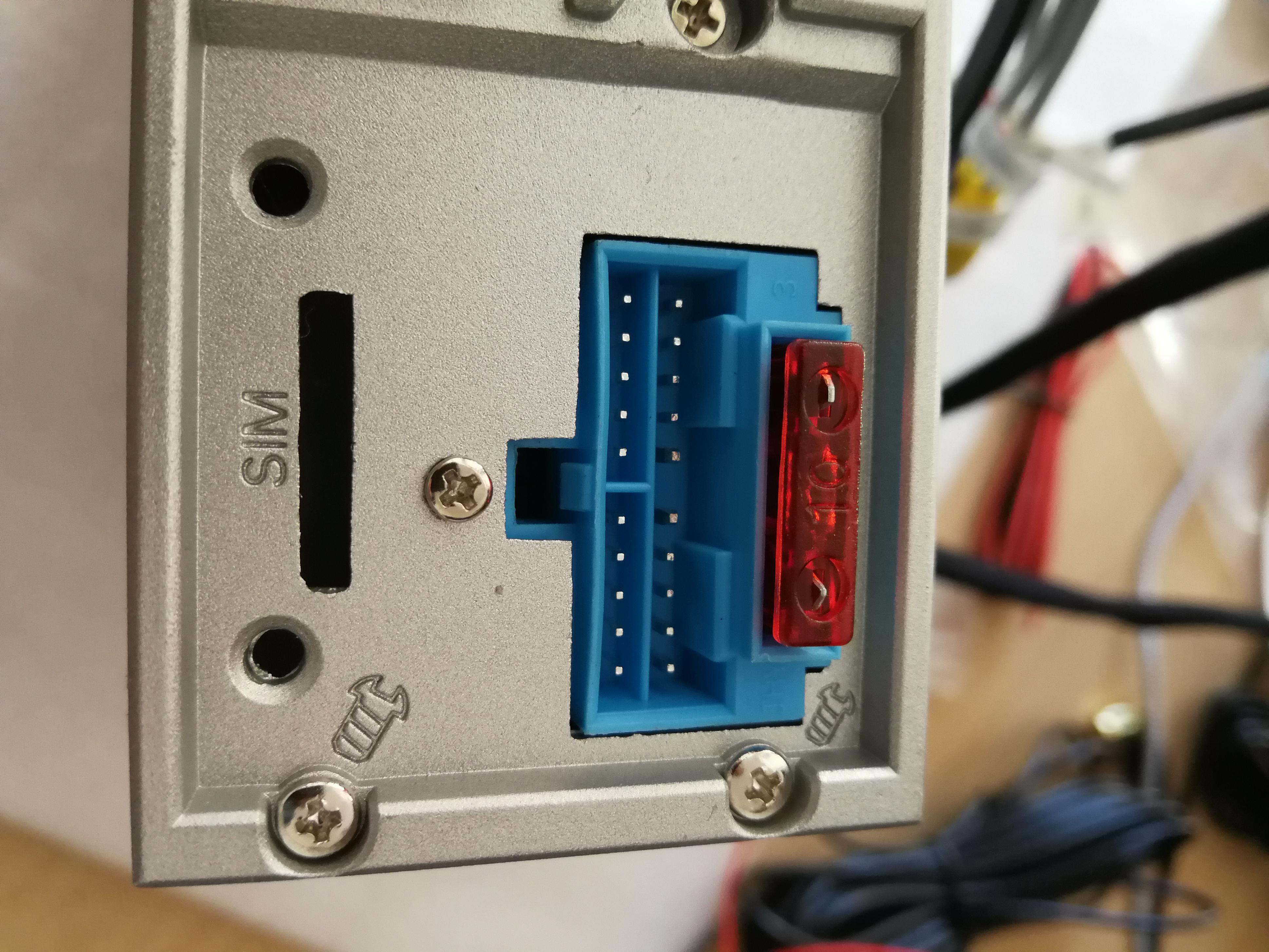

Привет. Приехала ко мне голова ISUDAR PX6. Пока прорабатываю вопрос подключения, чтобы когда в машине буду, то не осталось глупых вопросов.
В комплекте с головой идёт два альтернативных хвоста: один с CAN-адаптером, а второй с разъёмом для подрулевого джойстика. Хотелось бы выяснить какой из них мне нужен до того, как разворочу пол машины.
Ещё интересует 6-й контакт в 20-ти пиновом разъёме, который CAM-CON. Это наверное красный проводок, который выходит из желтого тюльпана выходит, подключать? А собственно питание камеры коротким хвостиком с круглым разъёмом по ходу где-то в багажнике брать. Может прямо от сигнала заднего хода.
Спасибо.

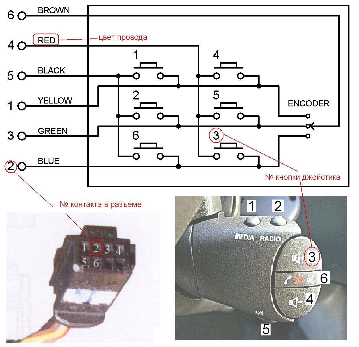

P.S. Подрулевой джойстик округлой формы. Спасибо SOVA за схему.

Нужен жгут с двумя белыми разъёмами! Красный провод из жёлтого тюльпана это сигнальный провод для перевода ГУ в режим монитора для задней камеры! Записать его можно от заднего фонаря, также как и саму камеру! Ещё вариант подключить его к "какому-то пину на разъёме машины", там тоже появляется +12В при включении задней скорости, и от него уже запитать камеру! По второму пути идти опасно, т.к. нет данных какую нагрузку потянет этот выход на машине! Я сделал по первому!

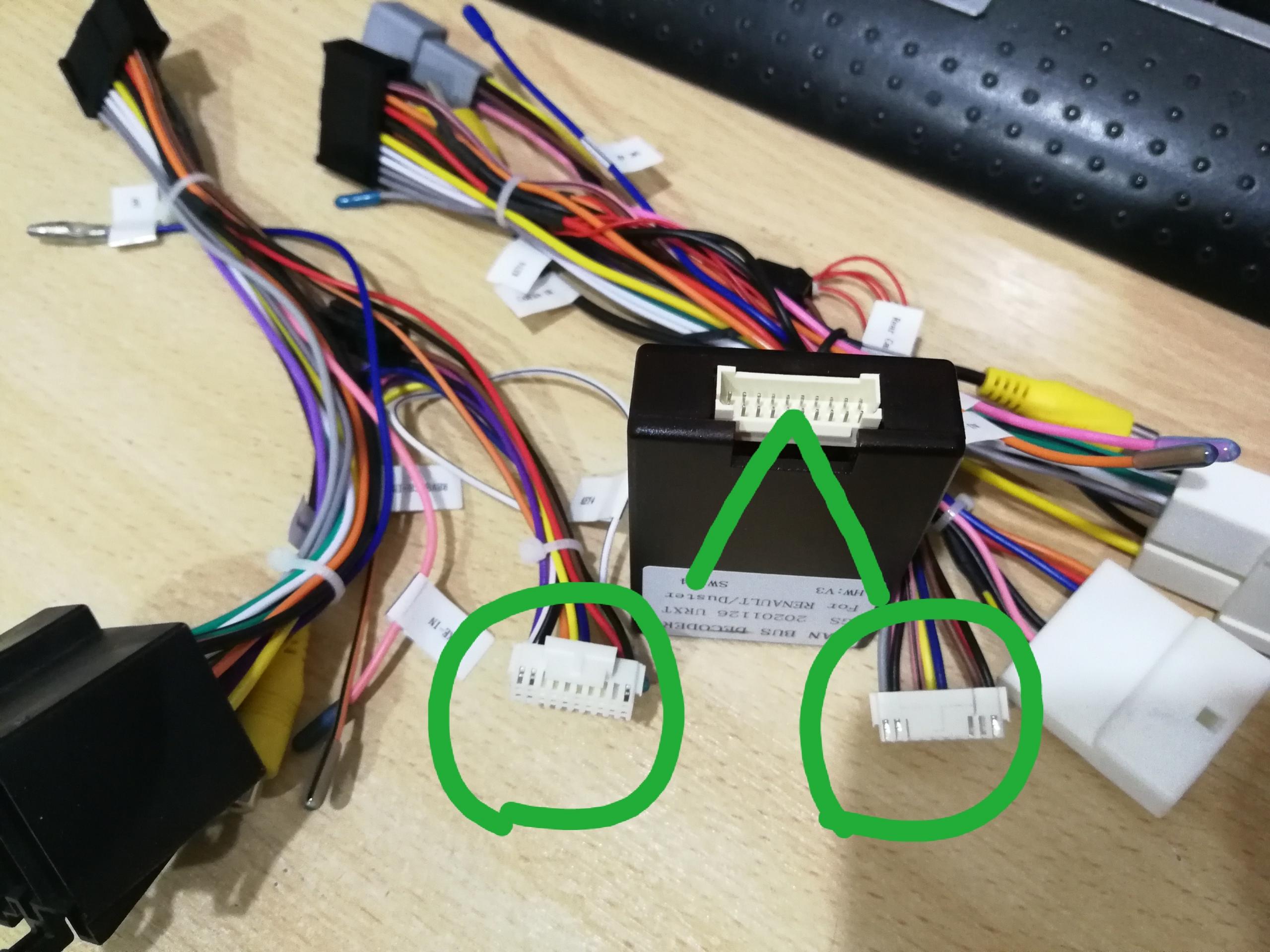

Спасибо за разъяснения, но зачем тогда продавец приложил кабель с CAN-адаптером именно для Duster`a? Он ведь не бесплатный. Хотя я ему отсылал фотку своей "головы" и он в курсе какая у меня редакция.
Они все так комплектуются, чтобы проблем с подключением не было. Самое трудоемкое - проводку от камеры ЗХ протаскивать в задней двери... А с соединением не промахнетесь.
Вы имеете ввиду Can-Bus коробочку? Так без нее не будет работать джойстик!

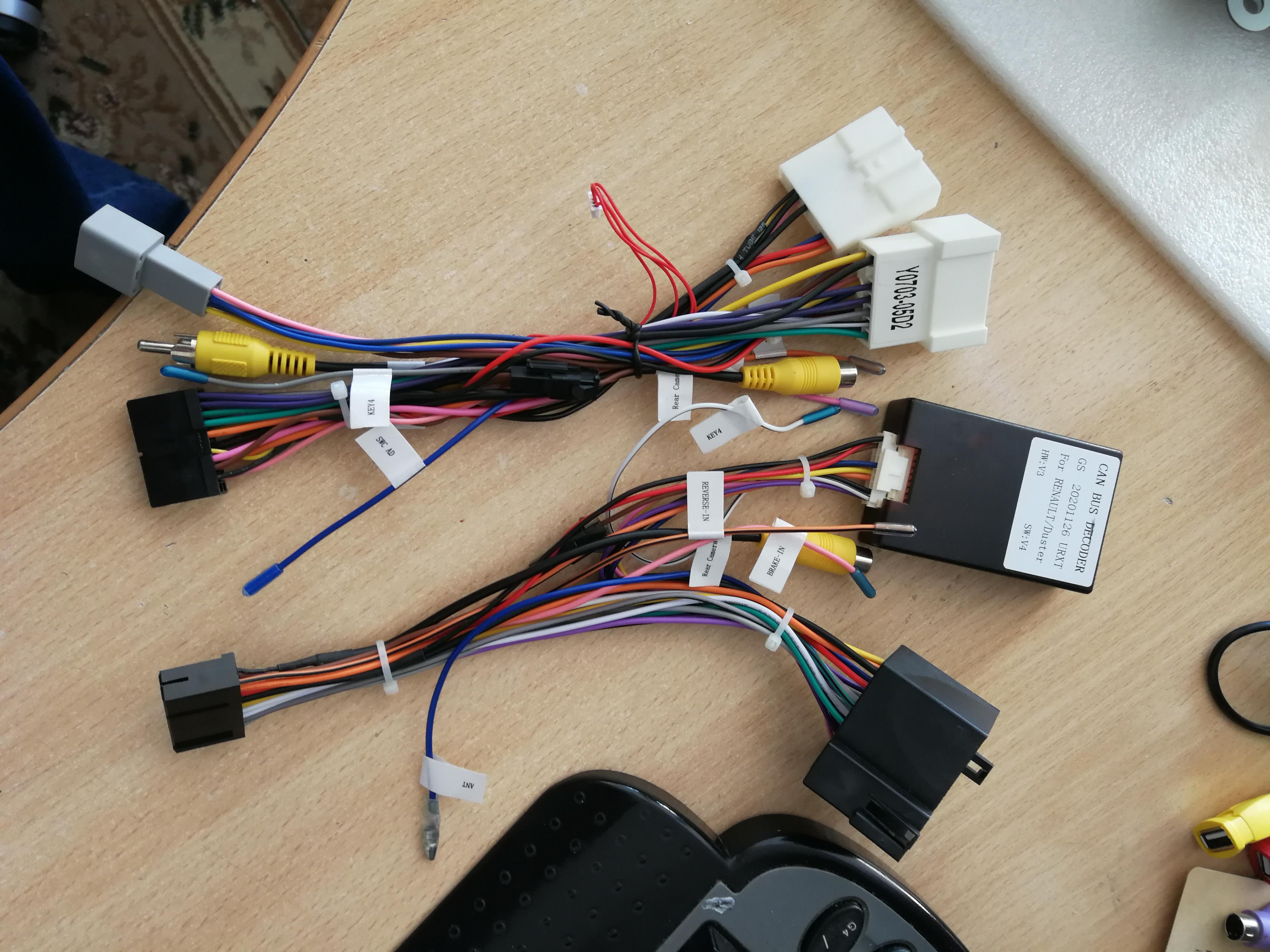

Так разъём на джойстик на жгуте без CAN-адаптера. Во как!
Или адаптер или разъём для подрулевого джойстика. На выбор или/или.
По уточнённой информации, а по простому разглядел на альтернативных шлейфах одинаковый разъём для CAN-адаптера.
CAN-адаптер 1, но он переставляется в зависимости от того какой кабель используется для подключения к авто: с большим чёрным разъёмом или двумя белыми (зависит от модификации авто).
Теперь ищу куда малипусенький разъём с 4-мя красными проводами всунуть?

Маленький белый разъем с тонкими красными проводами, не подключал никуда! Это для доп. Оборудования Зайди на сайт исудар, разберёшься если интересно!

А на этом маленьком разъёме с 4-мя проводками ничего нет. Это раз.
Что означает стикер KEY4? Это два.
Что означает SWC-AD и куда его сувать? Это три.
И это для начала.
На сайте isudar нет никаких подробностей. Всё, что они предлагают - это инструкция к андроиду и ссылки на видео покупателей в ютубе. Никакой технической информации нет.

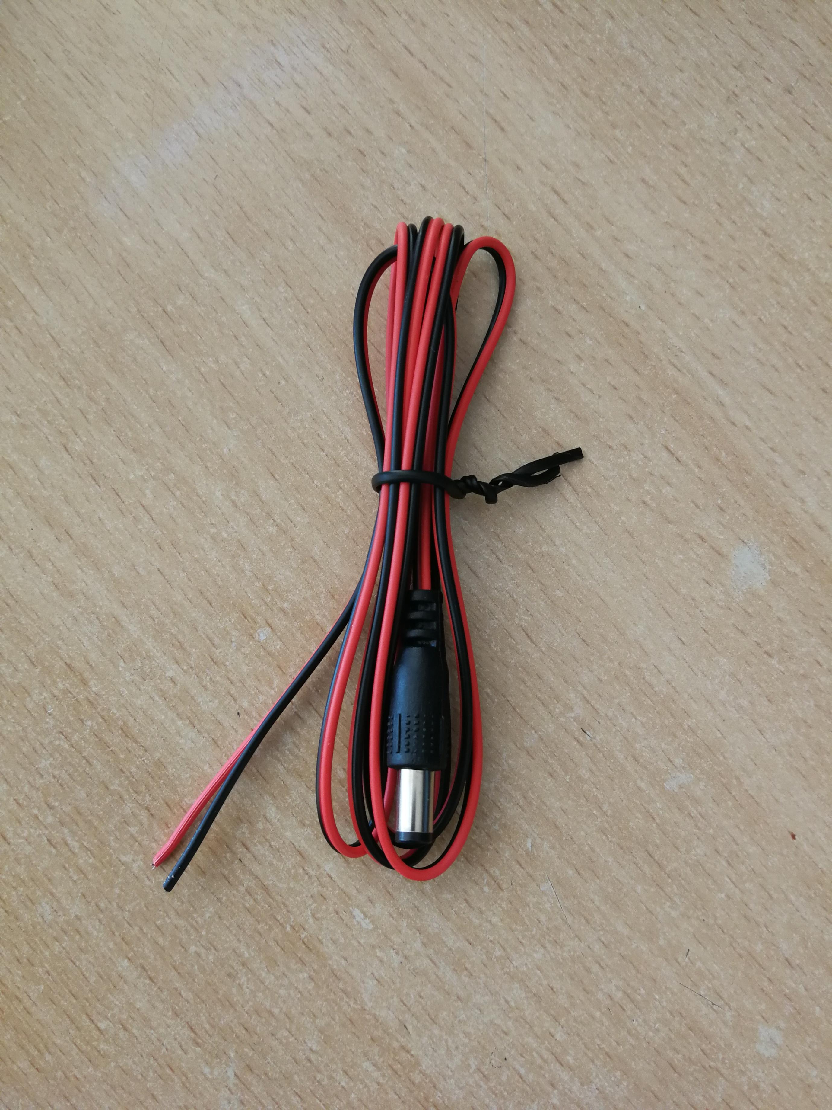

Есть разъёмы для внешнего микрофона jack3.5 и +5В (никогда не видел такого странного способа), но нет технической информации о собственно микрофоне.
В комплекте к штатной голове без навигации установлен микрофон в плафоне. Вопрос: подойдёт ли по электрическим характеристикам?

Цепляете коробку CAN BUS на жгут с белыми колодками, подсоединяете колодки к магнитоле (там перепутать невозможно) - согласно прилагаемой к инструкции картинке. Микрофон выносной устанавливать пока не стал - штатного вверху вполне хватает. Подсоединяете колодку с проводами USB, колодку подрулевого джойстика (серого цвета). Если камеру ЗХ не используете, так тогда на этом можно и остановиться. Самое главное, чтобы не было не изолированных проводов, которые не используются... Если есть антенна WiFi и GPS так их тоже сразу установить по месту... Коли ни разу не делали, может к специалисту обратиться? Ну, я думаю, что аккумулятор отсоединить не забудете.
Может это поможет... https://www.youtube.com/watch?v=LOY-AIorA7I
Только не стОит подключать лишние провода (колодки), которыми пользоваться не будете. Я не стал устанавливать для сабвуфера, видео и микрофона. Так и остались лежать в упаковочной коробке. Да, у меня магнитола не ISUDAR, а другая. Но разницы особой не вижу.
