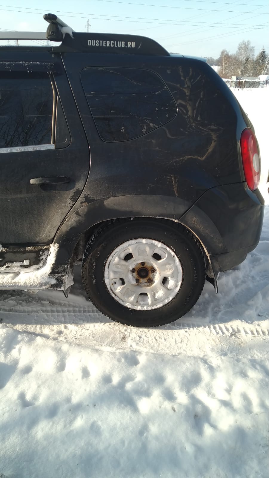

Вчера привез дом отапливать пол тоны брикетов топливных. Место еще оставалось, ничего не чертило, шел плавно, как корабль.
