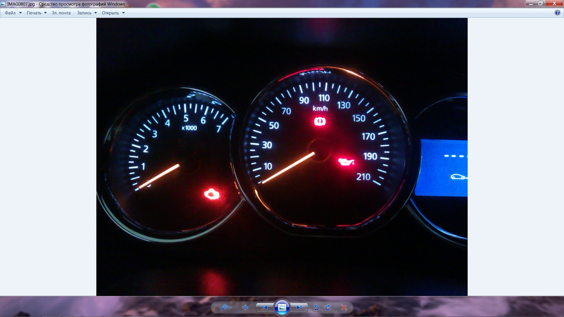

По умолчанию Re: Лампочка давления масла у дизеля
Вот теперь и у меня как положено.

Сообщение от Александр Ю.
Как и чем этого добились?
Программой ECU Tweaker.
Значение 0 установил.
После контроля всех лампочек лампа масла остаётся и двойной писк. После запуска тухнет не сразу - давления-то сразу нет. Вот что хотели маркетологи скрыть от нас: нет давления при запуске - фильтр пустой ...
