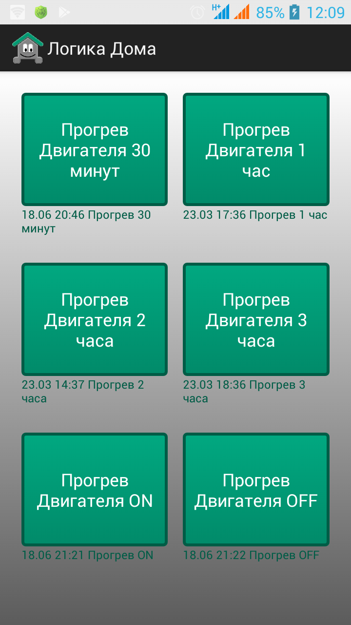

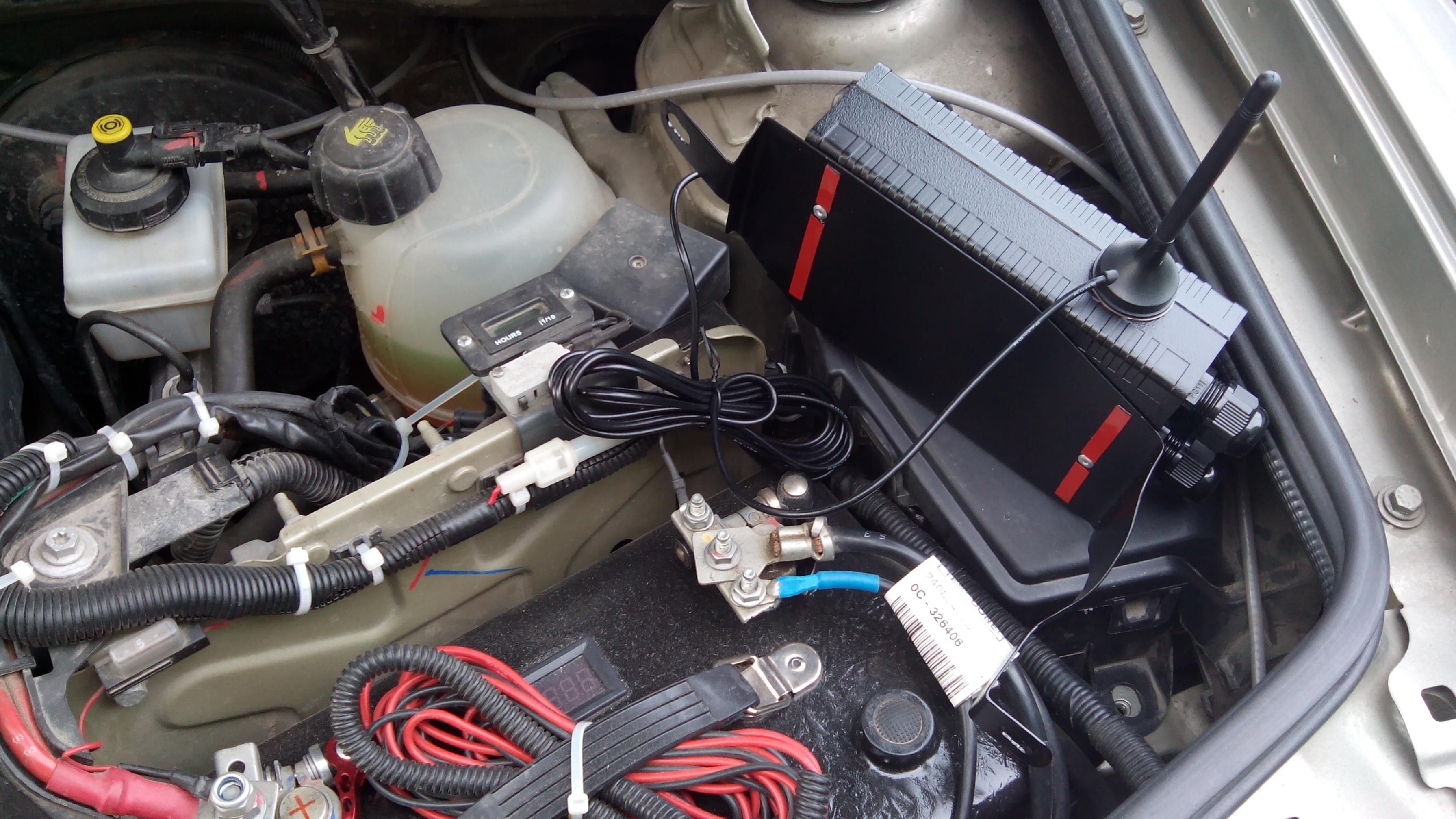

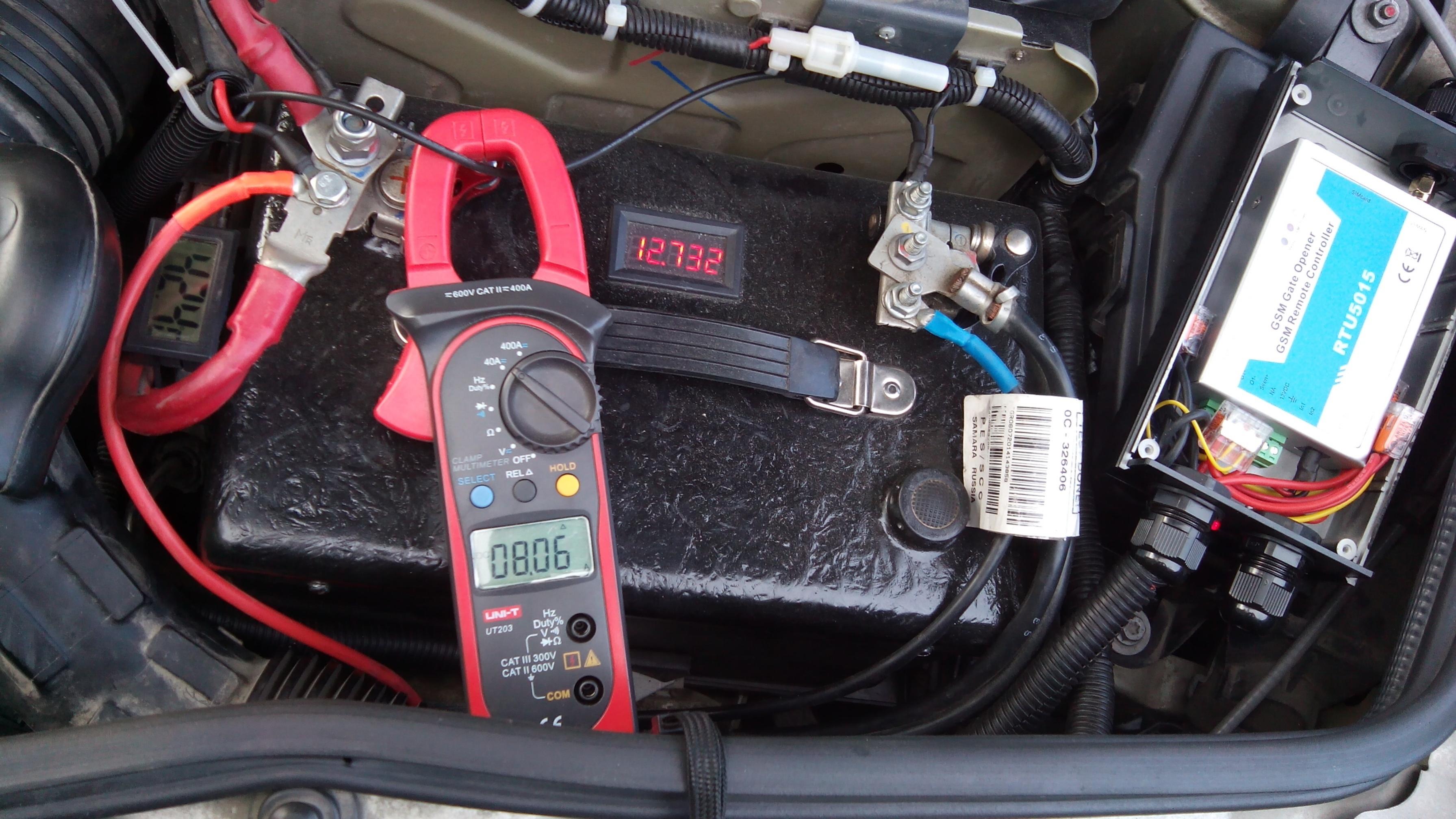

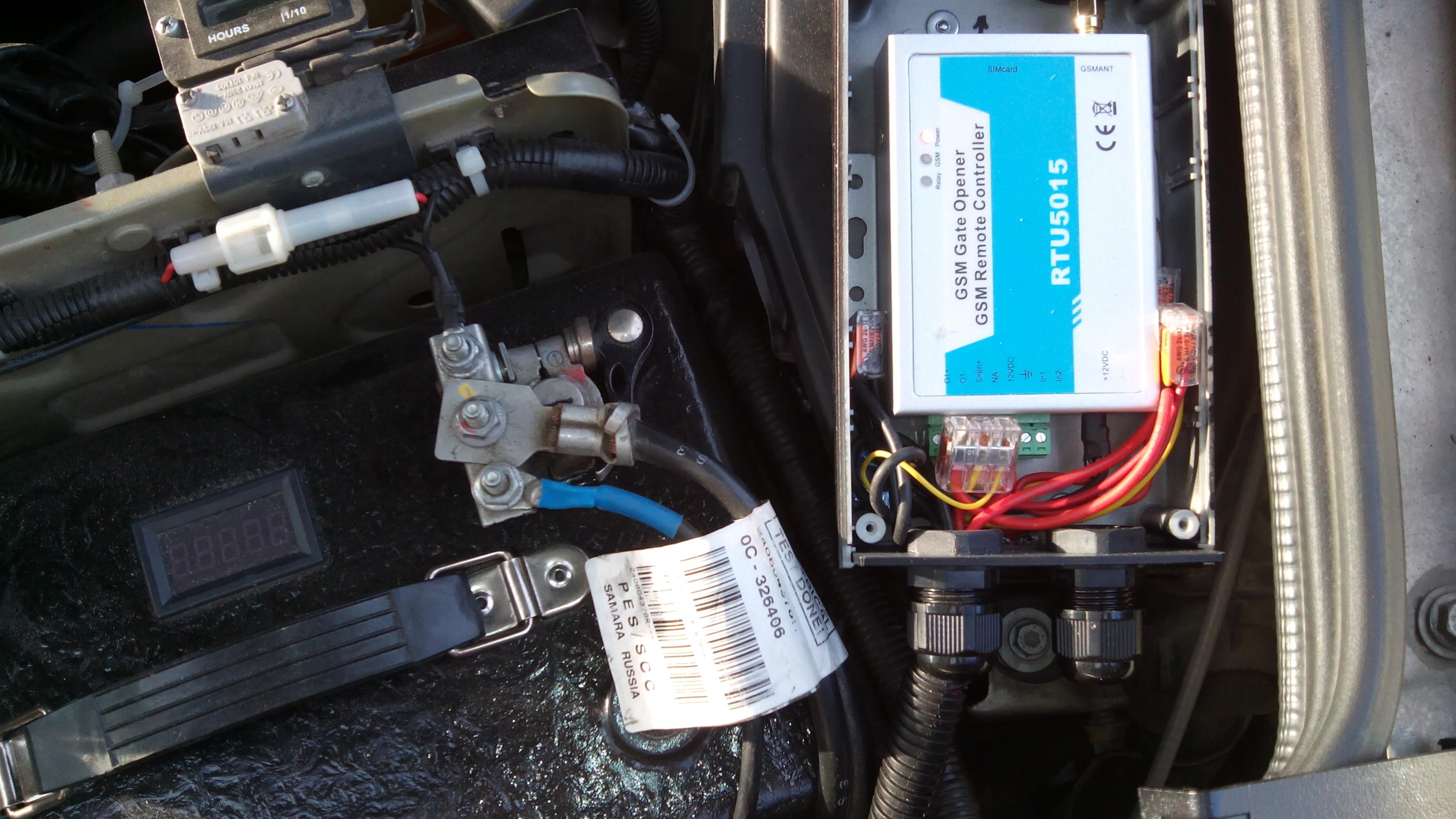

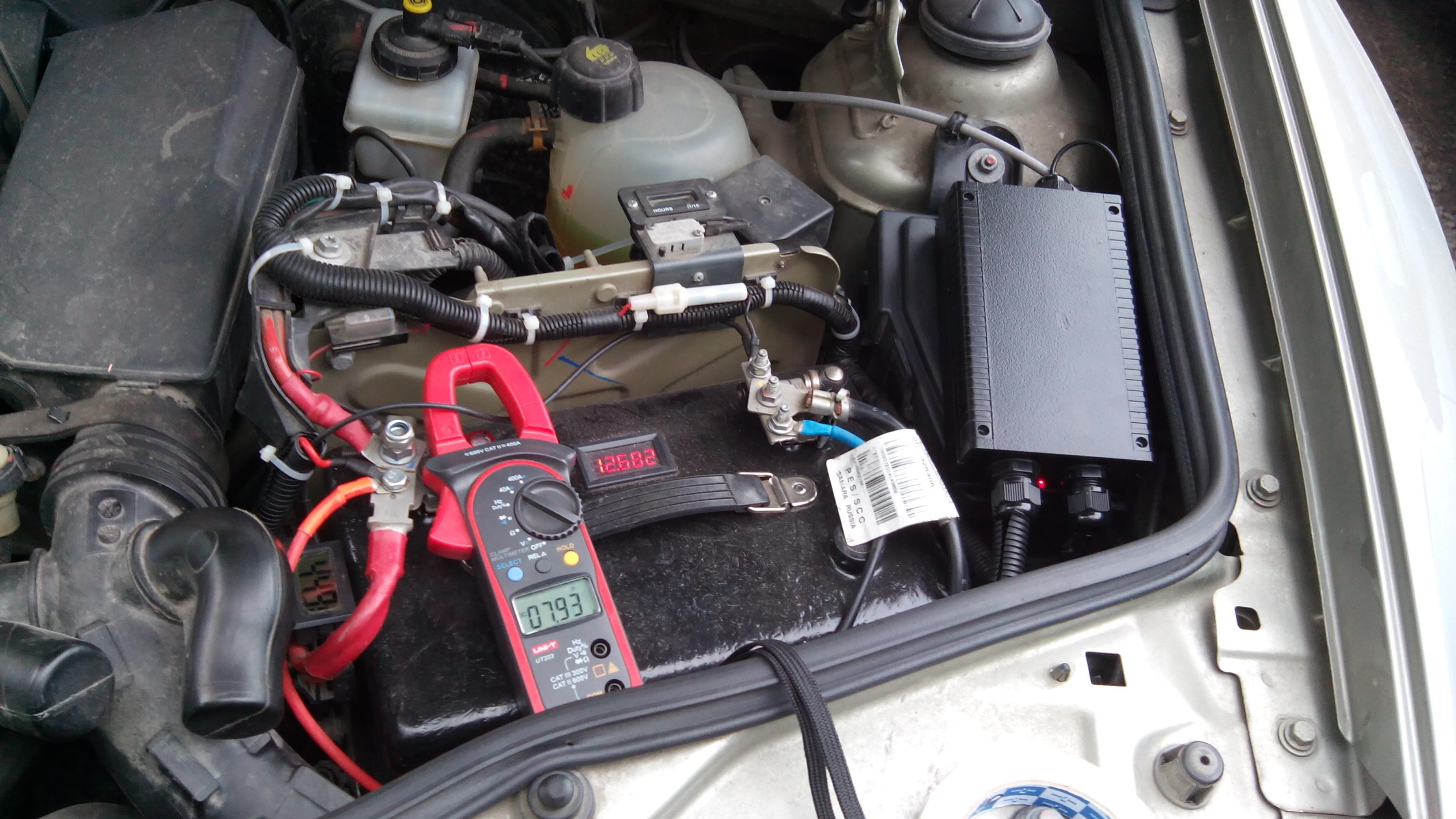

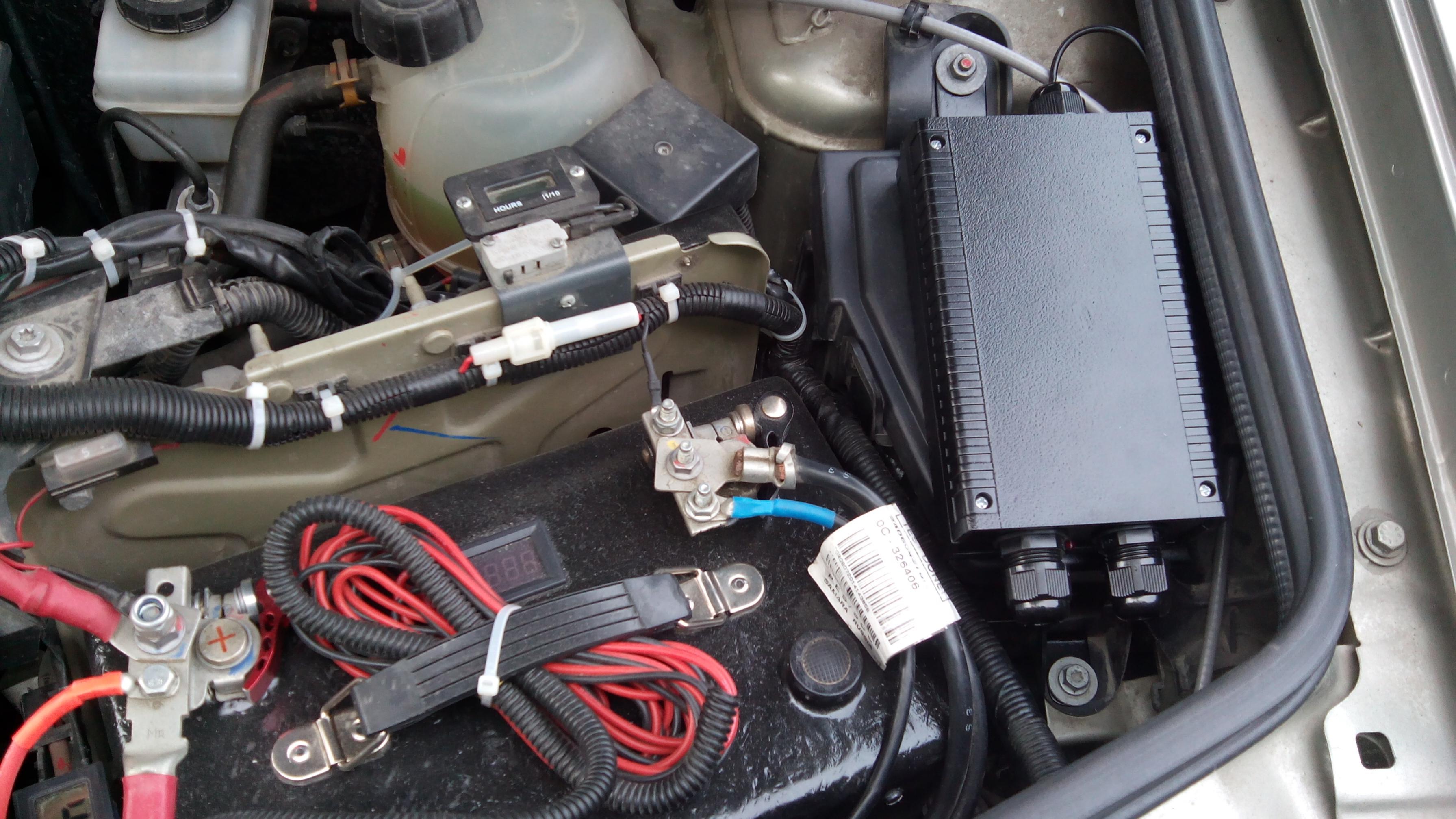

В тему титаната, расширение возможностей; - запилил таки WebБасто на Дастер!
Причём автономное, электрическое, дистанционное, по таймерам, от LTO АКК.
Подогрев картера масла полиамидной клейкой плёнкой для 3D принтеров и спец. техники. Мощность 100Вт, или 8А на 12в. От моего 20Ач акк подогрев сможет работать 2 часа и после ещё запустить двигатель. Чего мне вполне хватит!
GSM модуль стоит от 1250р https://ru.aliexpress.com/item/RTU50...274233edKMQM65 но лучше сразу брать RTU5015+ https://ru.aliexpress.com/item/RTU50....13339.90158.0 там по звонку тайминг длинный, но дороже при покупке, но и окупится бесплатными звонками для включения подогрева.
Симка Мегафона с общим балансом к симке телефона 250р.
Корпус и сальники из ЧипаДипа 400р. https://www.chipdip.ru/product/g761 https://www.chipdip.ru/product/mg-20
Приложение на телефон "Логика Дома" 0р. https://play.google.com/store/apps/d...oma.logikadoma
Полиамидный подогреватель на картер масла 1500р. https://ru.aliexpress.com/item/150mm...274233edKMQM65
Провод силиконовый 16AWG 5м чёрный/красный 232р https://ru.aliexpress.com/item/16-AW...7cd233edX1Rdxb
Гофра автомобильная 14мм 2м 100р
Пред. автом. 15А две обжимные клеммы под него, два обжимных кольца М6 на клеммы Акк, термоусадка D6 и D8.
Клеммы разъёмные нового образца WAGO 3 pin 3 шт. и 2 pin 1 шт. 50р
Кусок 10мм K-flex термостойкого промышленного неопрена поверх плёнки подогревателя приклеить.
Вчера попробовал в деле, на улице +25С', за уставку в 30 минут нагрел до 45С', хороший результат! (колба датчика мониторинга t' вклеена в ребро картера масла https://ru.aliexpress.com/item/1PC-M...274233edKMQM65)
Данный конструктив предназначен только для пользователей титанатных аккумуляторов! Свинец сдохнет сразу или на утро!
Фотки инсталляции:

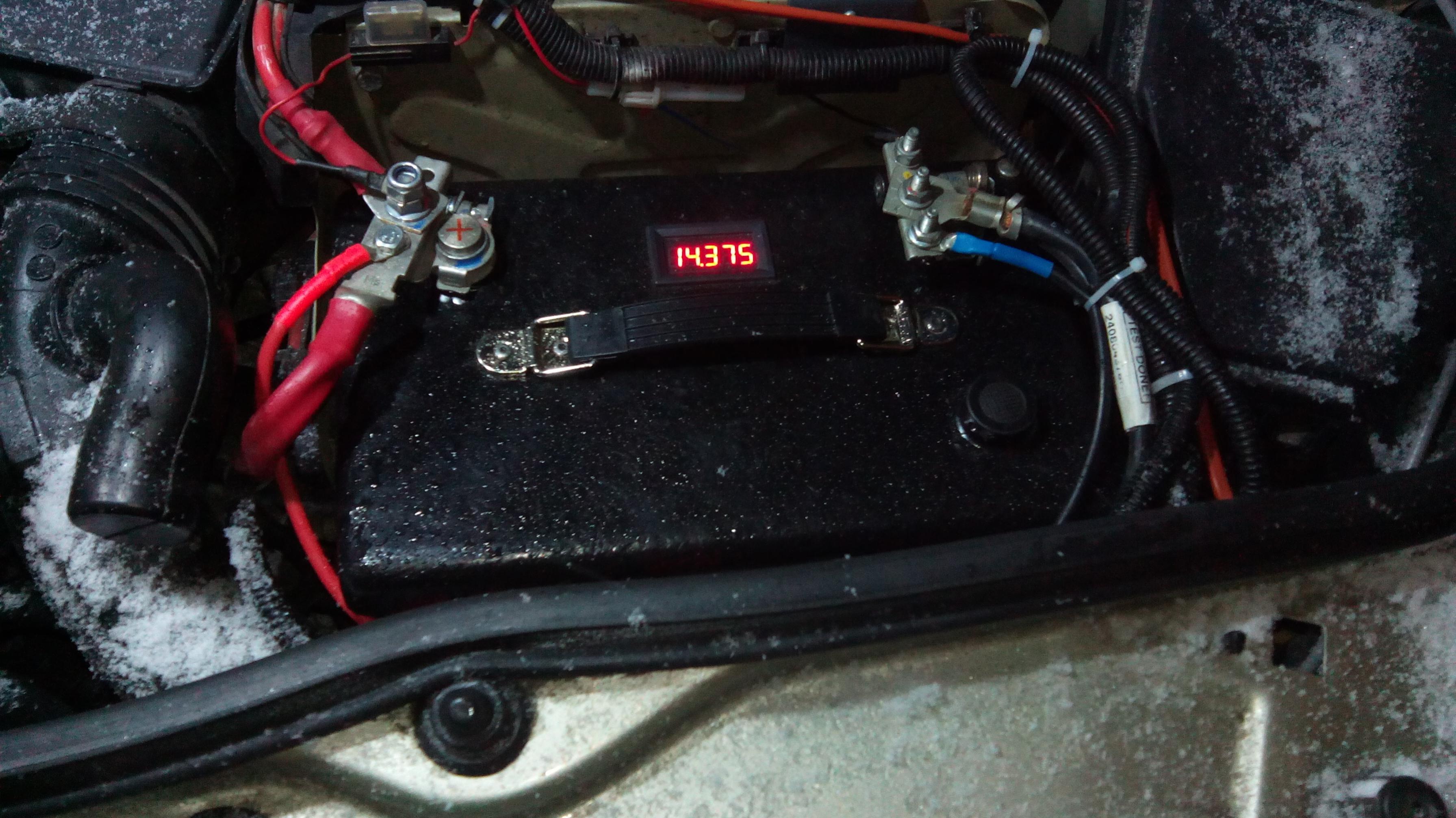

Сообщение от hiker51
Собрал, работает как надо. Запуск плавный и мощный, как на новом авто, с салона, летом в 2014 году...
Итого 20А/ч, стартовый может выдать около 1500А, вес 7,5кг, формат 5s2p, размеры штатного 70А/ч
Стартовые ячейки - Toshiba SCIB 10А Li-ion LTO
Не горит, не взрывается, не очкую
И музон заиграл по- новому, чисто, без затыка, во всём диапазоне громкости (до 30).
Апну темку))
Уже более 2-х лет пашет верой и правдой, собран и установлен был в 2018 01.07 на Рождество.

По умолчанию Re: Литий-титанатный аккумулятор на Дастере!
Сообщение от hiker51 Посмотреть сообщение
Апну темку))
Самое интересное, как долго литий-титанат проработает именно в реальных условиях. Так как дорого такие эксперименты ставить, когда можно на эти деньги 3 АКБ купить, и минимум через 3 года менять.
Понятно, что у некоторых редкие короткие поездки и АКБ на холоде недозаряжается; или много мощных потребителей. И у них альтернативы нет. Но это не мой случай, так что пока мониторю заряд штатного АКБ с предпусковым подогревателем в морозы. А когда АКБ помрет, тогда и буду голову ломать что поставить Может статистики будет как раз больше
Сообщение от SEFil Посмотреть сообщение
А это действительно литий титанат? Может все таки LiFePO4?
У LiFePO4 действительно очень большие токи разряда и действительно он не теряет свойств при отрицательных температурах.
Вот например вот такая батарейка
https://aliexpress.ru/item/328709265...264d33edJEJSlw
в корпусе 26650 может спокойно отдать 70 ампер.
Кстати такие батареи не только мощно отдают, но и могут заряжаться такими же токами, а это п....ц генератору
А вы внимательно прочли внизу подпись разноцветными буквами? Два года назад самый сенокос был по титанату, сегодня ценник в 2-3 раза подпрыгнул, расчухали, ан нет, поздняк метаться
Пока присматривались, - тема в пик пошла.
Вся инфа на сайте электротранспорт по акк есть.
Феррики использует контора вистабэттери, типа А123 элементы, единственные, что в морозы - 30'с могут работать, остальные - всё печально...
Китайцы с десяток лет титанат юзают на общественном транспорте.
Гена и стартер помирать тоже не собирются.

Сообщение от Bizet Посмотреть сообщение
Практика - лучшая проверка.
Чисто в образовательных целях. А чисто гипотетически можно поставить регулятор который бы не позволял аккумуляторам жрать от пуза, довольствуясь загрузкой гены на меньшую мощность?
Сложнореализуемо.

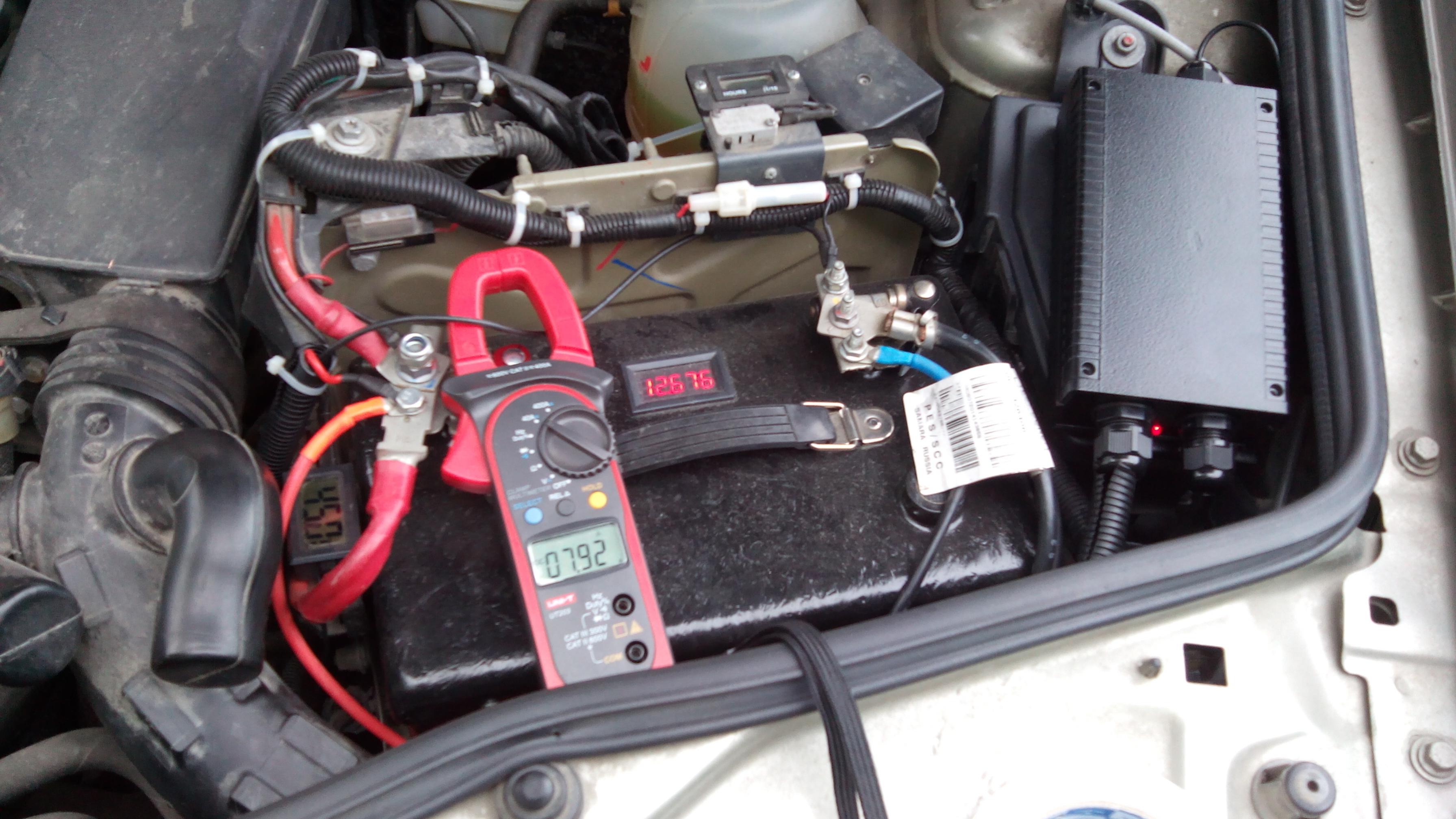

А смысл? Гена на 120А и так в обычной жизни бывает продолжительно нагружен на 100'/, мощности, порядка 130А, при всех включенных потребителях.
Мониторил с подключенными токовыми клещами, прогой от Пурен, торк и т.д.
Мой акк заряжается за 15-17 минут с 0 геной, был случай полного разряда через не ту команду GSM контроллером подогрева масла. Запустил движок с утра 2,9Ач сборкой и поехал на работу, за 15 минут 100'/, заряжен стал.
Задача, - в стоке без шаманства и бубна поставить нормальный акк и забыть как оно там, просто пользоваться авто по назначению, - что и делаю.))
