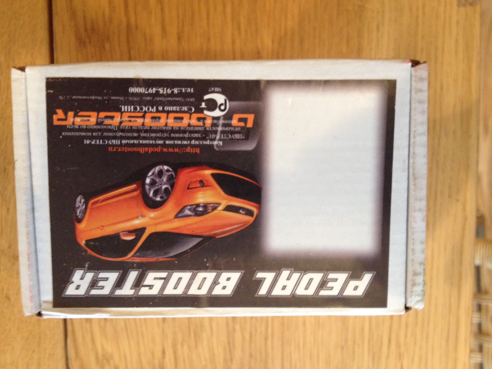

Re: Педаль газа в Рено Дастер (Renault Duster)
zhiv, ну шут его знает, видать все субъективно. У меня стоит бустер - и с ним я не чувствую ни провалов ни тупняков, машина намного резвее реагирует на педаль. Стоит его выклюить - и провалы становятся очень заметны. Еще при включенном бустере со светофора дергает с проворотами, стоит только чуток надавить на педаль. Без бустера - можно хоть в пол упереть - все будет задумчиво и не спешно.
Вот какой у меня стоит бустер. Может от моделей зависит еще, хз.
Учитывая что педаль газа по крайней мере на Дастере это обычный переменный резистор,то задержки и провалы никуда не денутся,все это в мозгах авто.
Джеттер за вас просто сильней нажимает тапку)) : http://www.autoreview.ru/_archive/se...ECTION_ID=6801

Leschka, возможно. Но по субъективным ощущениям - машинка летает на нем =)

Dgeliko, Вот вот, чисто субьективыне ощущения.
А продаются ли такие штуки ну там на алиэкспрессе к примеру,делает же их все равно кетай ?
А то жаба душит такую штукенцию за почти 6 к.р. брать для баловства.
